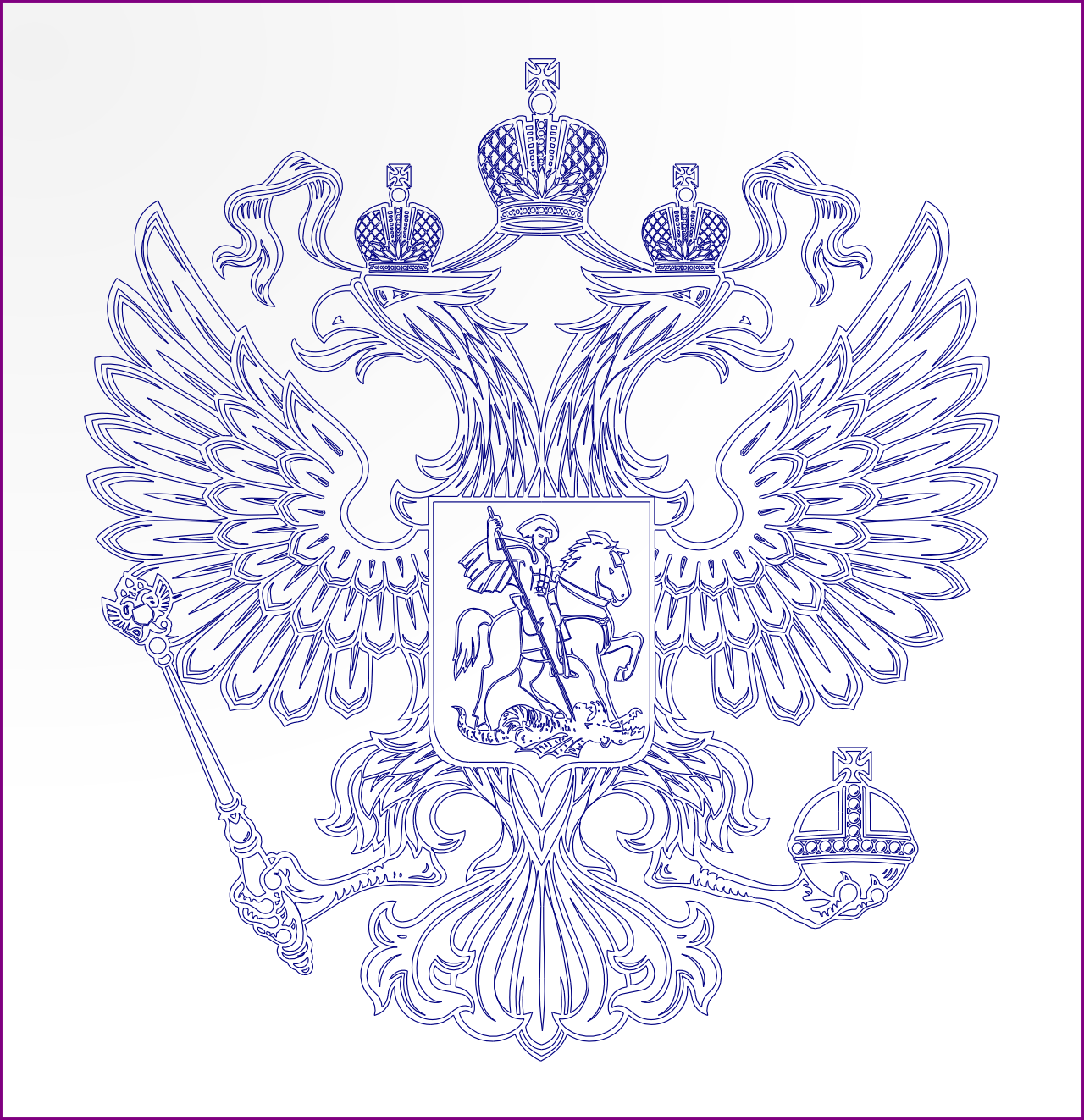

Generated Gcode in EMC2 (1413983 просмотра) <a class='original' href='./download/file.php?id=508&mode=view' target=_blank>Загрузить оригинал (21.99 КБ)</a>
