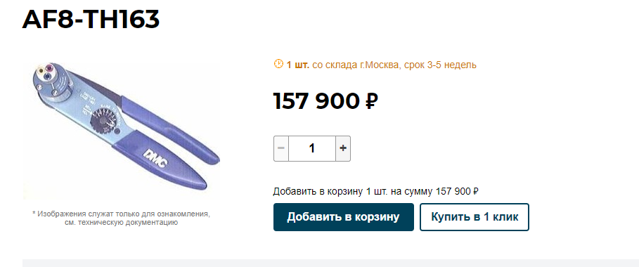

Могу приложить фоточку динамомтерического ключа. И фоточку обжимки, реально.
Capture.PNG (12257 просмотров) <a class='original' href='./download/file.php?id=194436&mode=view' target=_blank>Загрузить оригинал (88.68 КБ)</a>
