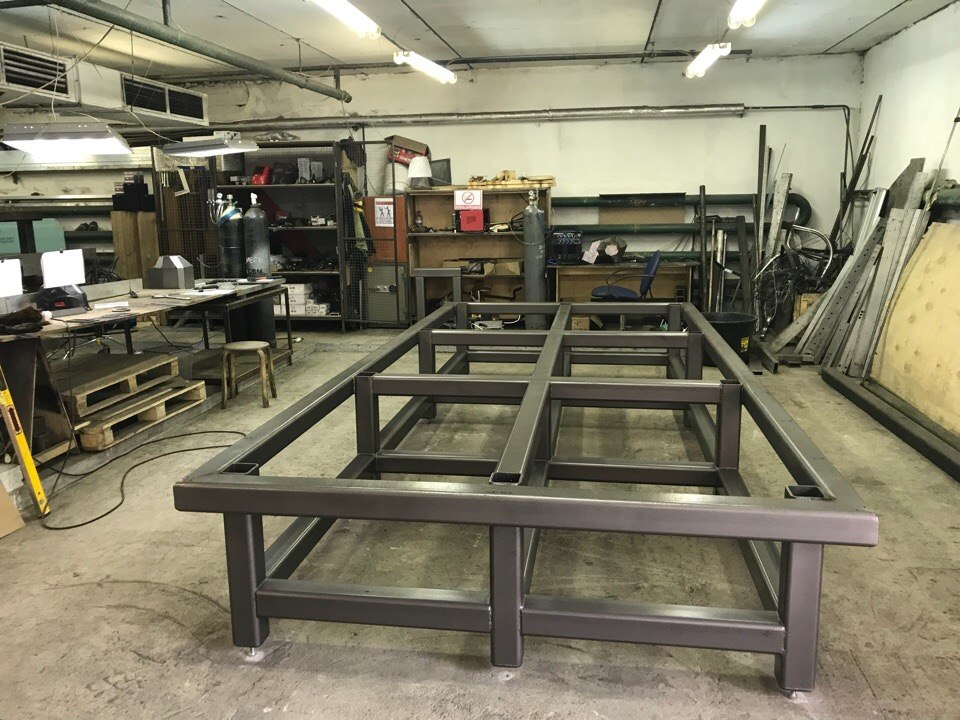

3. Рабочее место:
U0VZEEf0oXI.jpg (10520 просмотров) <a class='original' href='./download/file.php?id=140762&mode=view' target=_blank>Загрузить оригинал (188.46 КБ)</a>

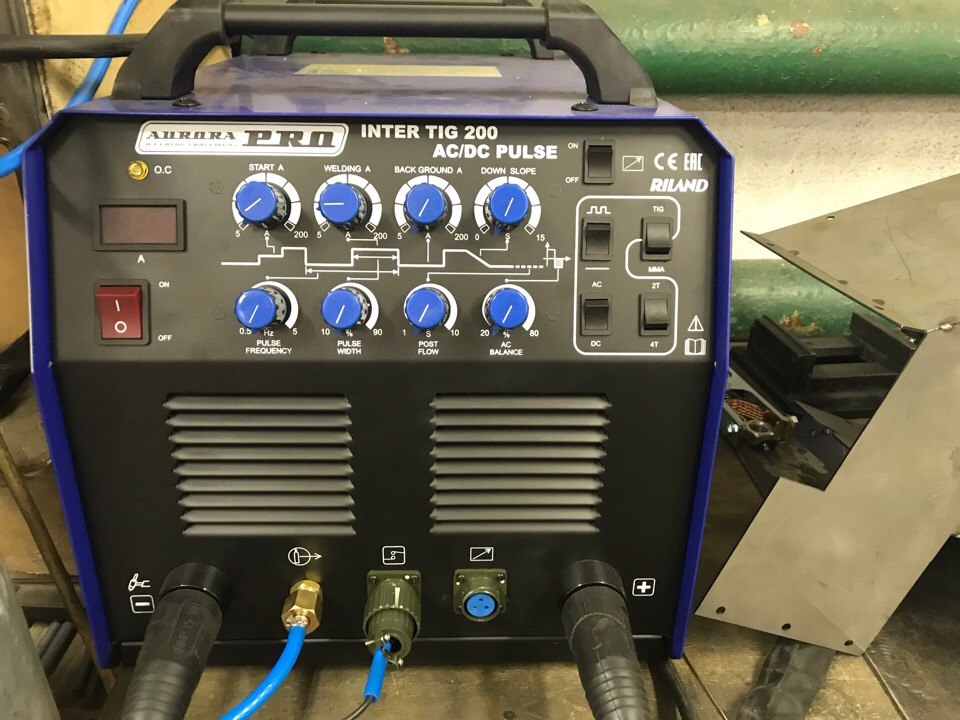

Аппарат №1:
fWO-txcWQQo.jpg (10520 просмотров) <a class='original' href='./download/file.php?id=140763&mode=view' target=_blank>Загрузить оригинал (182.04 КБ)</a>

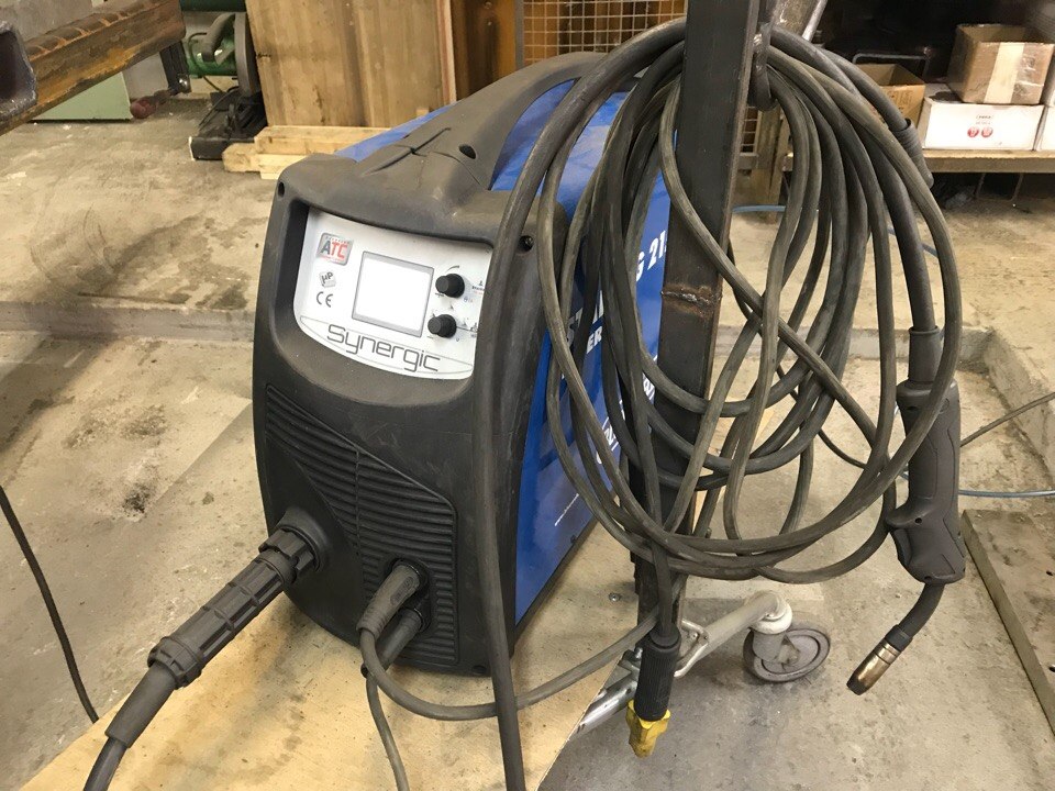

Аппарат №2:
5cxnUSjnuPc.jpg (10520 просмотров) <a class='original' href='./download/file.php?id=140764&mode=view' target=_blank>Загрузить оригинал (150.69 КБ)</a>

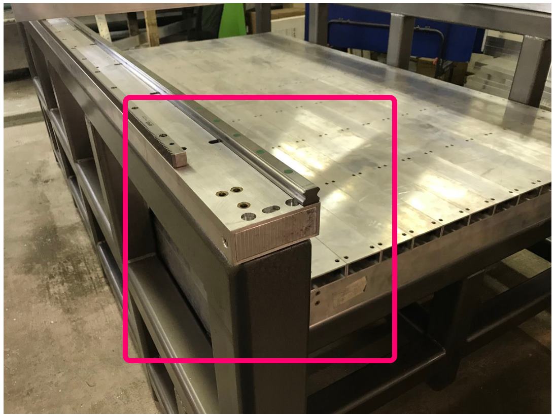

RusRob писал(а): Выглядит жидковато? Вероятно у Вас есть свое восприятие, и я его могу понять. У конструкторского отдела есть замечательный инструмент - SolidWorks, способный рассчитать жесткость, надежность под конкретные задачи.
Не забываем, что на фото - планшетные режущие плоттеры. И максимум на что они рассчитаны - фрезеровка дерева, хотя запаса хватит и на фрезеровку Д16Т, но клиентам это не нужно.
Очень интересный плоттер. Борты не высоковаты?
2018-06-07_180651.jpg (10411 просмотров) <a class='original' href='./download/file.php?id=140773&mode=view' target=_blank>Загрузить оригинал (100.55 КБ)</a>
