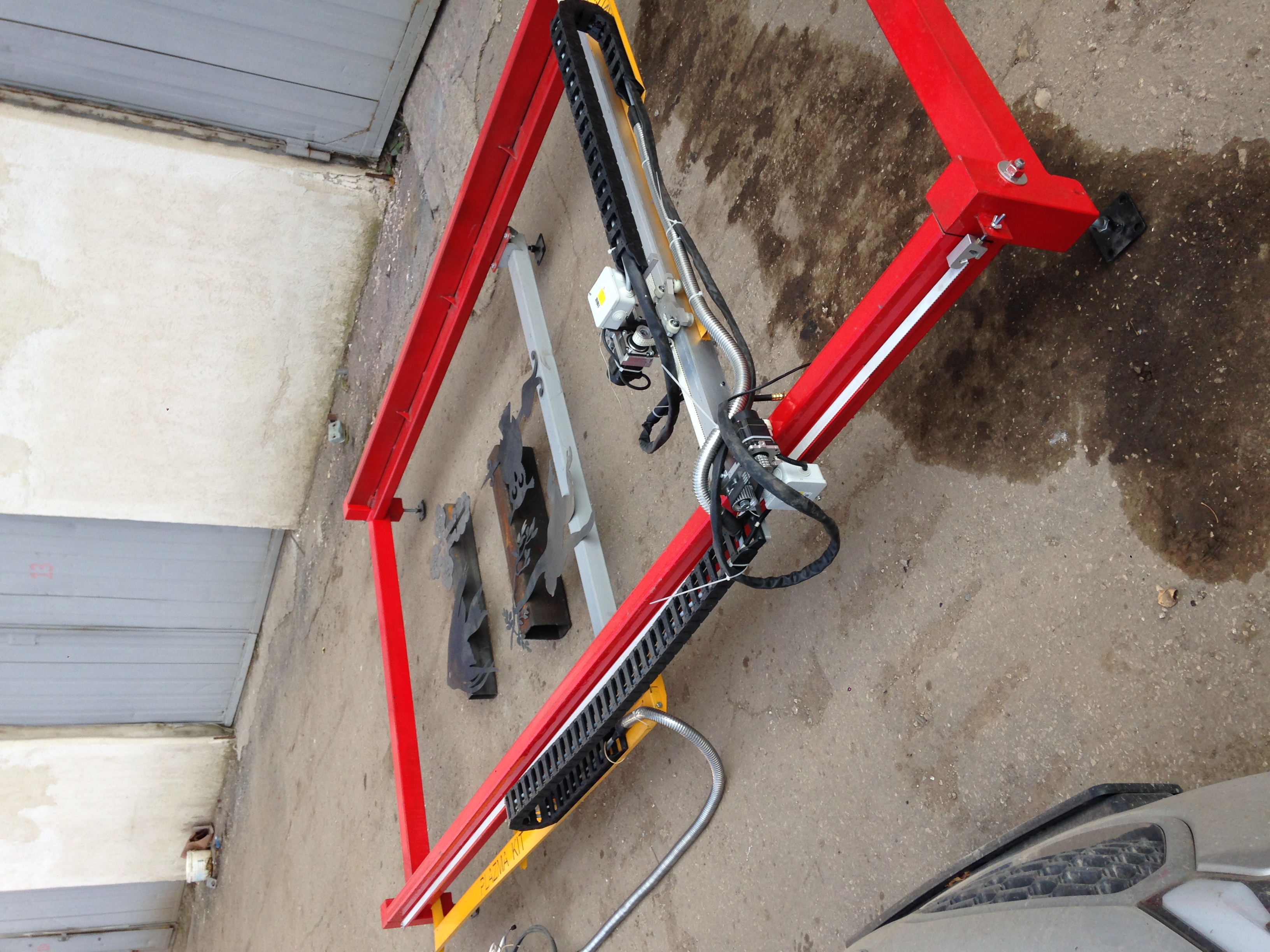

Еще и сверху маленький стоит, ты там матрешку из плазморезов собираешь чтоли? :hehehe:
Самая маленькая матрешка начинается с мелкадявки фрезера :)

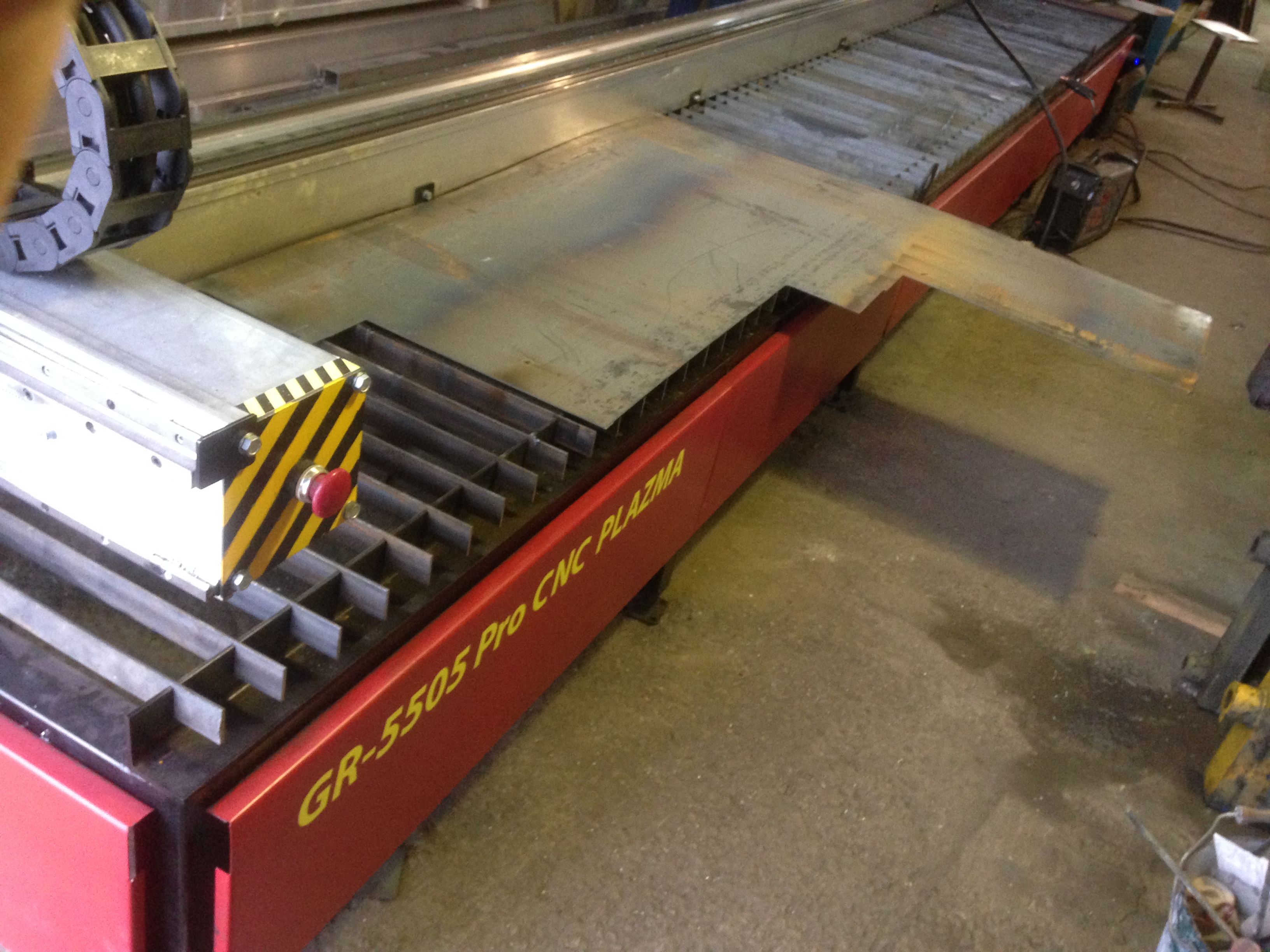

Делаем под заказ и универсальный станок плазменной резки чпу, ориентированный для изготовления винтовых свай, что сейчас является модным фундаментом в сфере строительства. На данном станке можно разрезать как круглую трубу так и листовой материал, а если поменять патрон на 4х кулачковый можно и профильную трубу резать при определенных условиях!
размер обработки круглой трубы от 40-200 мм, длина 5500 мм. Лист от 600 мм до 5500 мм. ;) толщина реза до 12 мм, макс 25 с края, источник повермакс 45.
