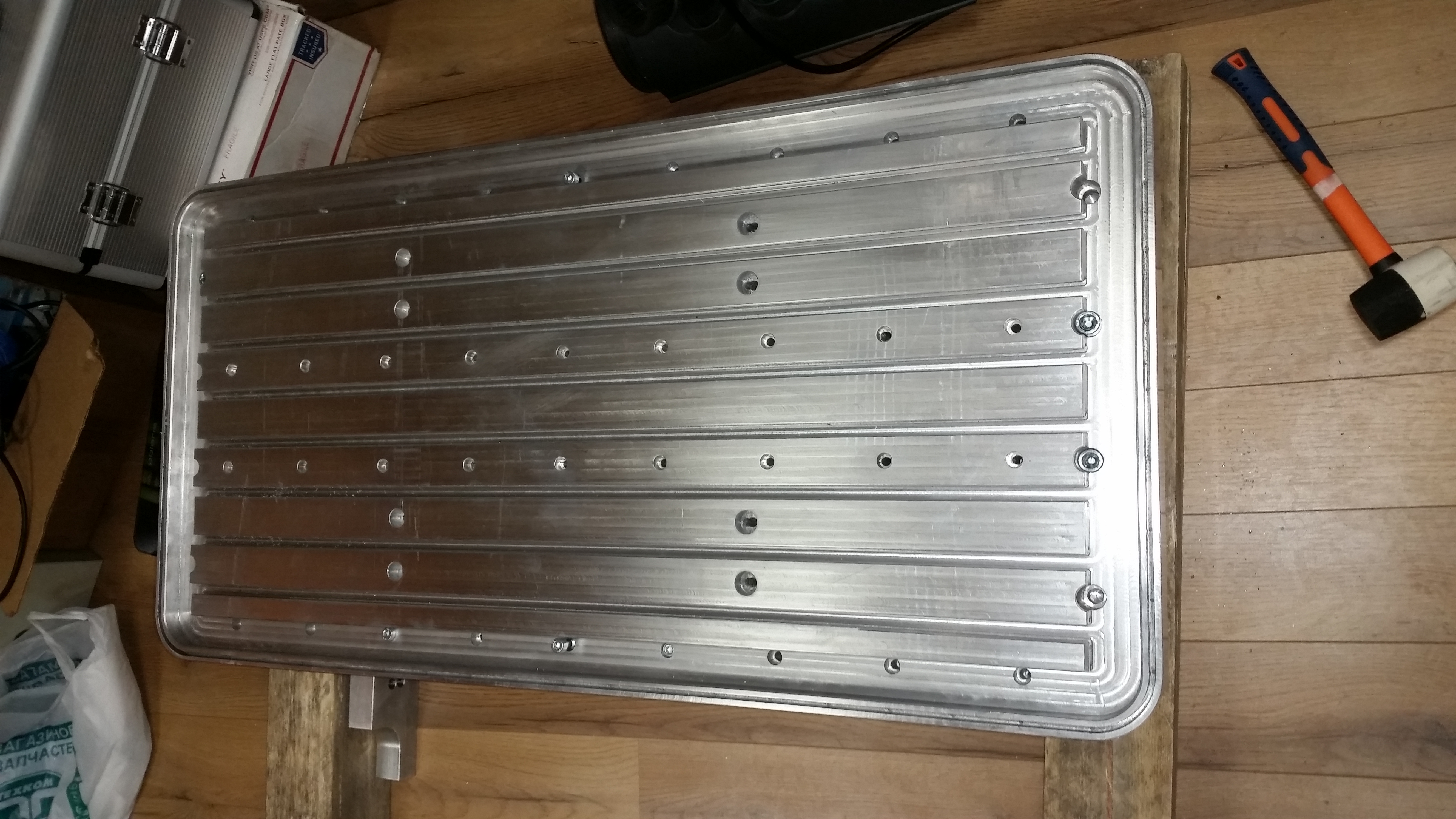

Честно сказать, не очень хотелось это публиковать. Но, коль спросили... Даже спать лег... не выдержал... уснуть не мог как расстроен....
Судя по работам Константина (а мои детали он тоже фотографировал себе на сайт, но я точно видел у него суперские изделия есть, прямо заглядение) у него получаются очень не плохо, иногда, а может и моя станина будет на сайте супер-пупер изделием представлена и другие в реальности такие же. Может это я такой клиент. Может не надо было терпеть. Или Бог знает чего надо было, а чего не надо. Может и забирать было не нужно. Но что можно у человека взять? 8 месяцев не вернуть. Его станок отсудить - без штанов останется. Я посчитал так: коль это пока не бизнес, а хобби, то "что не в кошелек - то в опыт". :hottabych: Хотя за это время от меня уже сбежали и реализовали свои задачи все потенциальные клиенты. Вощем опыт есть опыт.
Вот стол, на нем когда-нибудь будут фрезеровать.
Стол станка, вид сверху (5808 просмотров) <a class='original' href='./download/file.php?id=71768&mode=view' target=_blank>Загрузить оригинал (4.02 МБ)</a>

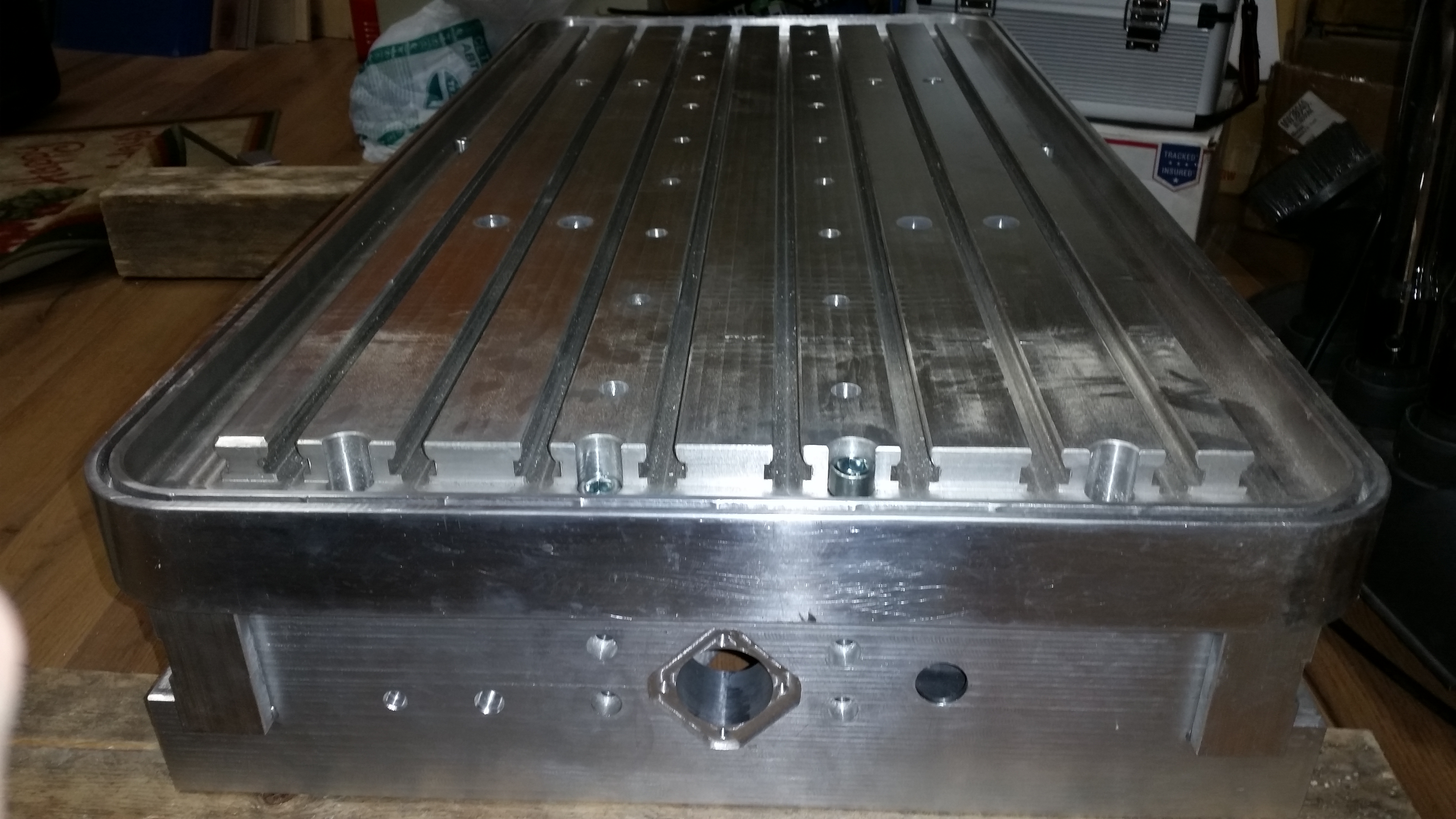

Вот тот же стол, вид спереди с опорой передней.
Стол же, вид спереди (5808 просмотров) <a class='original' href='./download/file.php?id=71769&mode=view' target=_blank>Загрузить оригинал (3.67 МБ)</a>

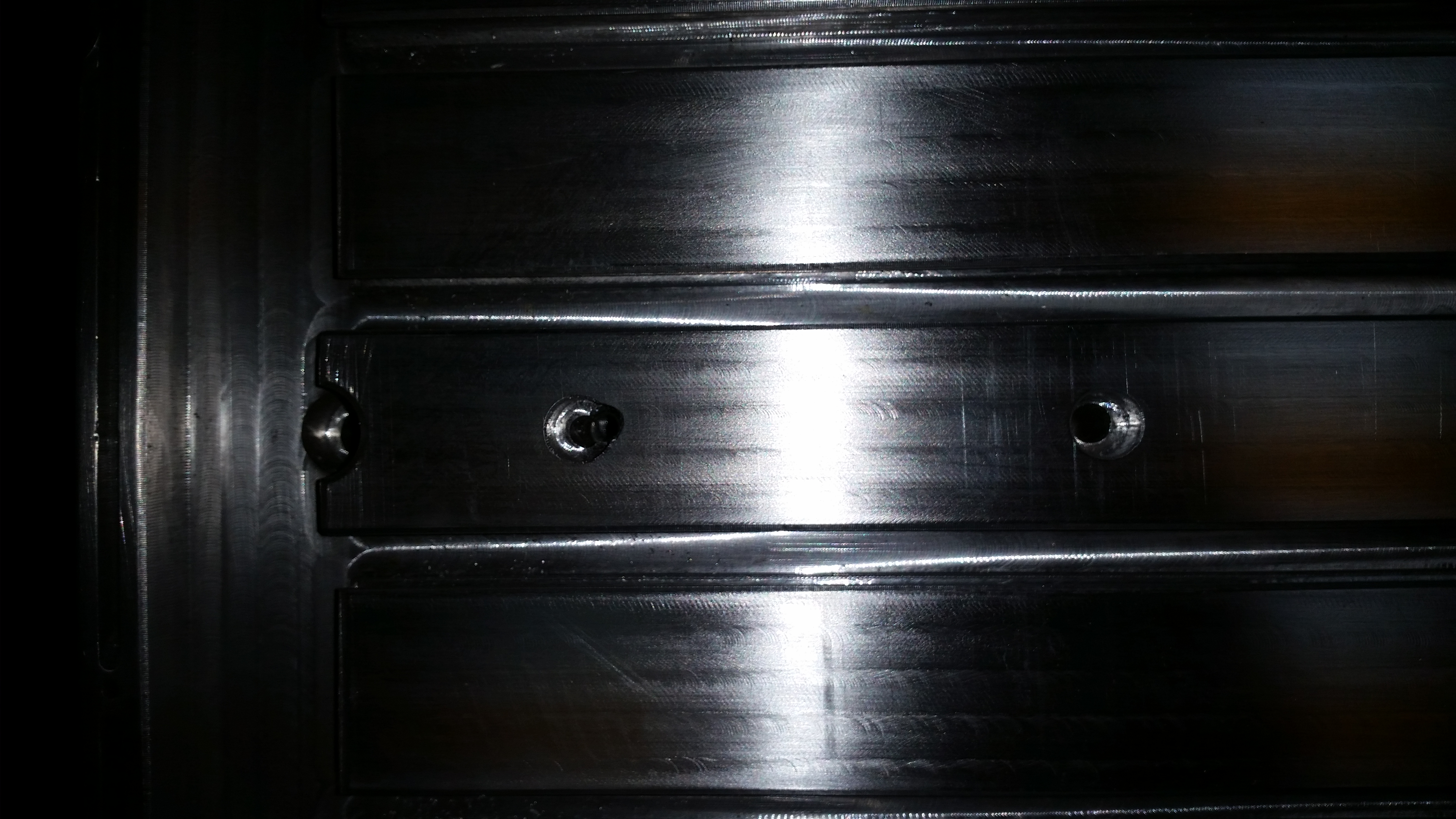

Вот "специальные" отверстия с эксцентрическими циковками:
Циковочки с двойными отверстиями (5808 просмотров) <a class='original' href='./download/file.php?id=71770&mode=view' target=_blank>Загрузить оригинал (3.93 МБ)</a>

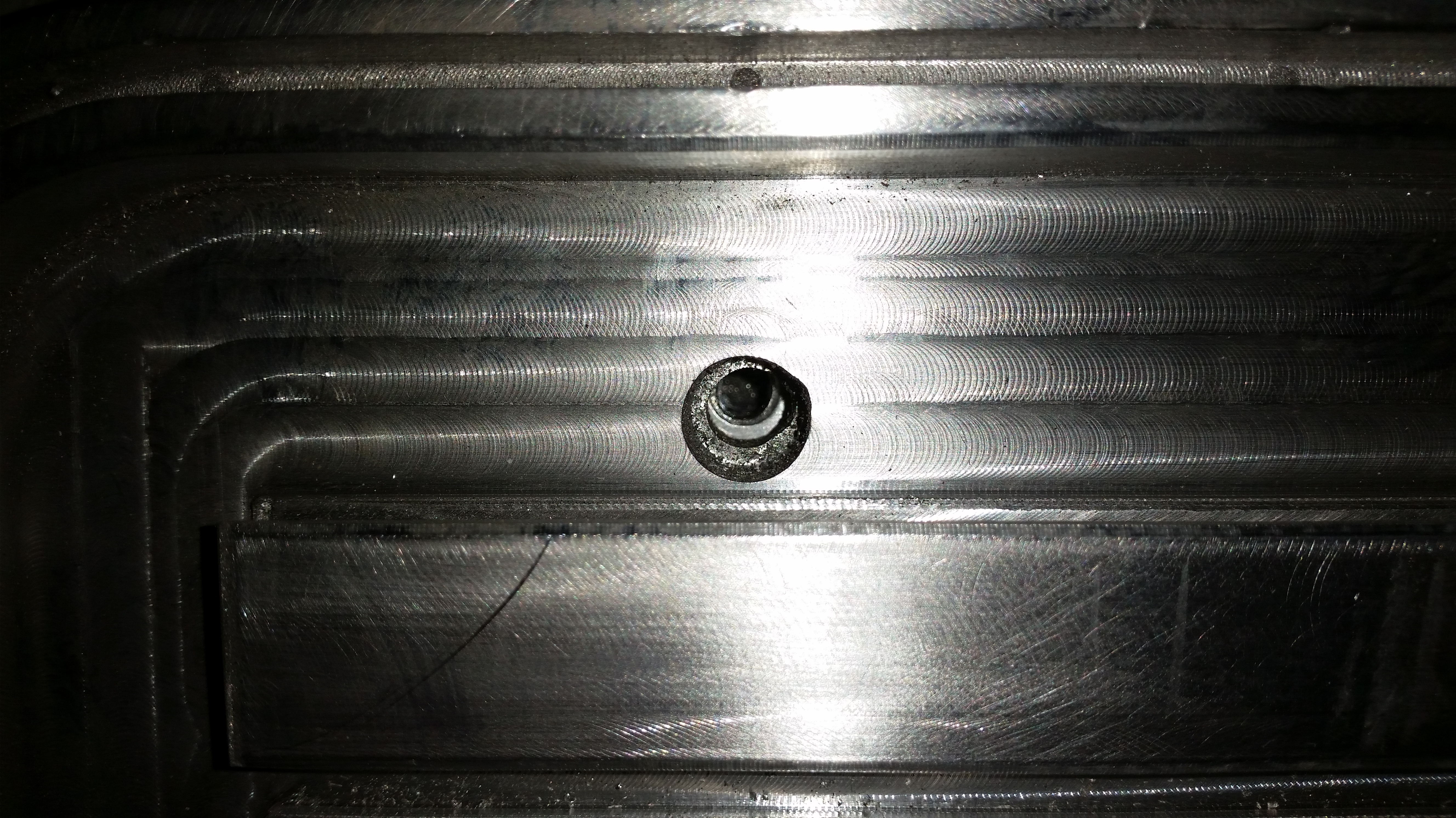

Вот отверстия под элептические головки:
Циковочки под элептическую головку (5808 просмотров) <a class='original' href='./download/file.php?id=71771&mode=view' target=_blank>Загрузить оригинал (5.02 МБ)</a>

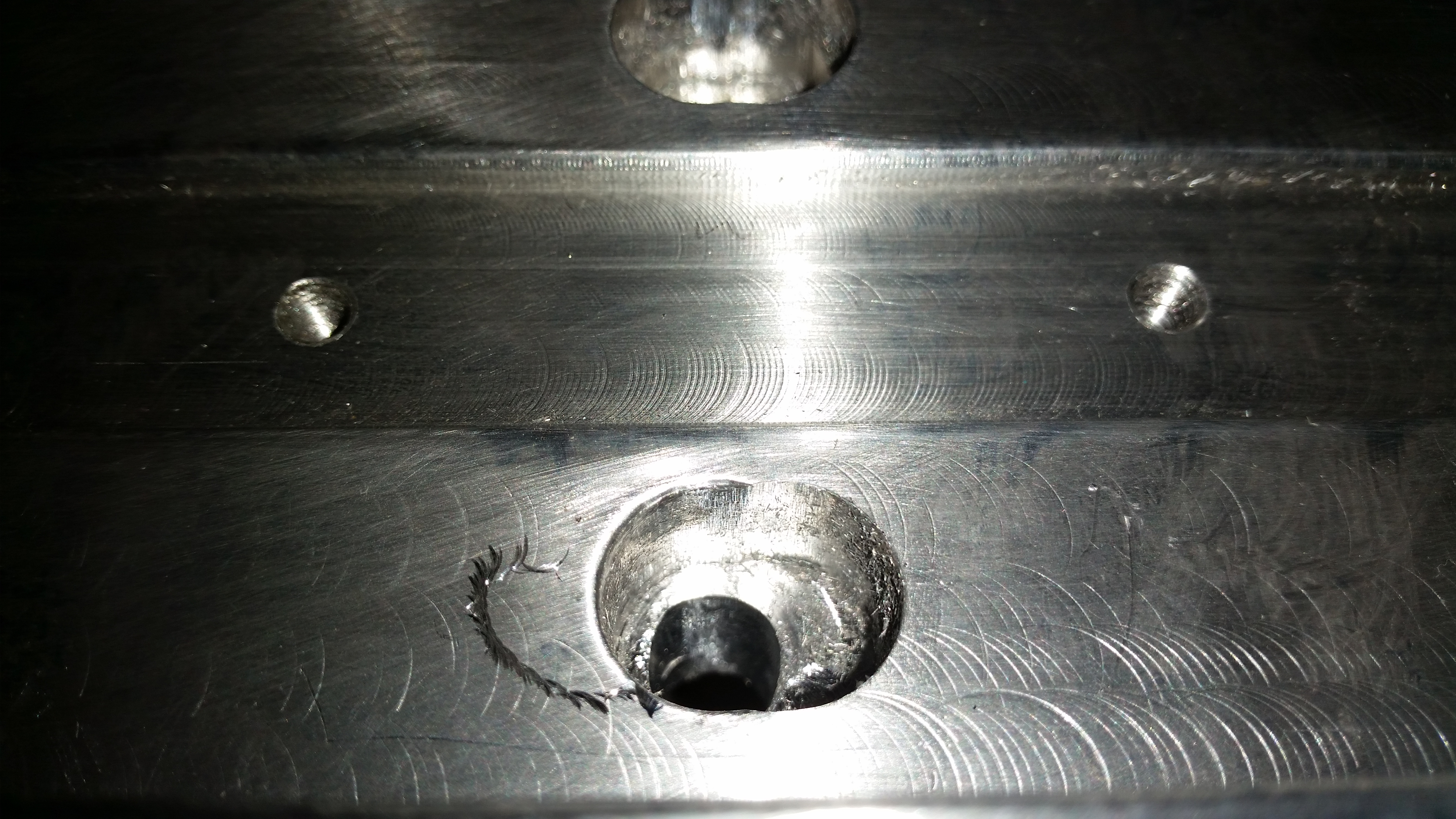

Вот отверстие для сдвоенного болта:
Совмещение отверстий (5808 просмотров) <a class='original' href='./download/file.php?id=71772&mode=view' target=_blank>Загрузить оригинал (6.21 МБ)</a>
Есть еще циковки под болт М6 диаметром 18мм. Ну, вдруг у М6 болта встретится головка 18мм? Мало ли что бывает в природе?)
Есть еще пазы "промазанные" на 4 мм, но потом расширенные на эти 4мм и углубленные на 0.5, для удобства монтажа, видимо
Есть отверстия в торцах детали, просверленные с руки, которые мало того, что увело при заходе, да они еще и не перпендикулярны торцу. Если гвоздь забивать под углом он же крепче держать будет. Ведь так?
Когда я увидел стол, за который Константин даже шутил, что надо бы рассмотреть премию за его изготовление, я просто замолчал. Я не знаю какие слова говорить в таких ситуациях. Я знаю как отвечать хаму, знаю как говорить с хитрецом, знаю как общаться со слабым и умею говорить с сильными. Но наивности детей я никогда перечить не мог.
Я готов принимать и обсуждать косяки. Ну промазал он на детальках пазы, ну я переделал модельки, поправил ответные детали. Ну, промазал он крепление линейки на 2мм - ну, я изобрел альтернативное крепление.
Но когда Т-паз это Ж-паз (не от того слова, что Вы подумали, а тоннель паза имеет форму трапеции, ни одного прямого угла). Т.е. Константин (цитата): "я не стал делать Т-паз Т-фрезой, потому что у меня станок, если что, поднимает фрезу автоматом и в этом случае порвет все и вся, поэтому я с руки на наждачном круге изготовил супер-фрезу сам и вырезал Вам супер-паз". Не, изобретательность - это супер! Уважаю его рукастость и отсутствие боязни за то, что деталь просто не примут.
Цитата: "А что циковки такие корявые, так я даже фаски на них не снимал, Вы выточите такой же формы из АМГ6, он по-мягче, втулочки и забейти их в эти отверстия, чтобы их там расплющило, а поверхность фрезерните"
Я соберу эту станину. Пазы, которые я предусмотрел, прямые и параллельные (ну, вроде, только у меня руки дрожат, даже индикатор доставать боюсь). "Лишние" и "слишком большие" дыры (не отверстия, дыры) я залью композитом типа полимер-алюминий. Может придется фрезернуть эту станину уже в сборе для пущей параллельности (хрен знает где и как, она в сборе все-таки больше 150кило).
