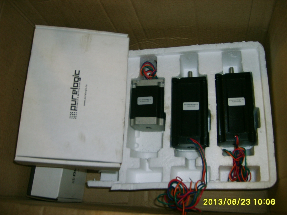

Еще одна инженерная мысля появляется на свет, установка плазменной резки с ЧПУ GR-2512 cnc plazma.
Установка более заточена для вентиляционщиков, благодоря значительно легкому порталу и облегченным деталям станок должен развить максимальные скорости без потери качества реза. Также установка по желанию может комплектоваться серво-шаговыми двигателями и серводвигателями. Портал приводится в движение одним двигателем через ременный редуктор, момент передается на синхронизирующий вал, который расположен внутри портала, благодоря валу момент передается равномерно в обе стороны портала. Такая система надежна, в первую очередь отподает случайный перекос портала, во вторую очередь благодоря ременным приводам на 99% отсутствют люфты. Также станок (рама) весь разбирается и быстро собирается, например при перевозке. Установится сенсорный поиск листа без касания , что очень важна при работе с тонким железом. Комплектуется источником плазмы Hyperterm powermax 30 или 45, 85 с ручным или механизированным резаком.
Размеры рабочей поверхности Х-2550, Y-1280, Z-100 мм.
Немного фотки о процессе изготовления. Остальное опишу по ходу сборки.
