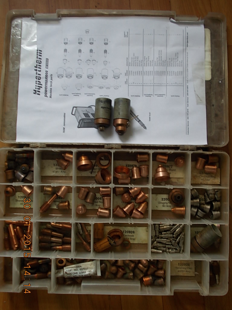

На видео стоит на вид Хипер 1000 и такую тонкую трубу они так медленно режут :thinking:
Мы Хипером45 на 20А режем быстрее :hehehe:

если вопрос ко мне - то нет обычные на 40А. А если "наши" трубы были ровные и их не колбасило могли бы резать в разы быстрее ;)
Труба 3м это 102 хитрых отверстий режется примерно за 7мин.

у нас стоят такого же типа расходники как и на видео.
Fine Cut почему то не всегда держат пилотную дугу.

UAVpilot писал(а):У тебя что, рентгеновское зрение, раз сумел разглядеть маркировку расходников, стоящих внутри плазмотрона?..
достаточно посмотреть на защитный колпачок плазматрона и понятно что там не Fine Cut. Он туды просто не влезет ;)
UAVpilot писал(а):Вобщем колись, как узнал какие там расходники?
Fine Cut обычно торчит из плазматрона и не закрыт защитным колпачком, а само сопло(расходник) сделан из меди но покрыто оловом и потому оно совсем другого цвета ;)
http://www.hypermaxonline.com/Hyperther ... _p_82.html
Сообщения: 34042
Re: Фото и видео станков
когда купил плазму заказал к ней специальный чемоданчик с расходниками. Это набор практически со всеми расходниками для этой плазмы в том числе и FineCut (кроме расходников для машинной резки потому нет оммических). В чемоданчике есть и силиконовая смазка, типо по феншую нужно смазывать резиновые уплотнители на плазматроне при смене расходников :)
DSCN2846.JPG (2625 просмотров) <a class='original' href='./download/file.php?id=41905&mode=view' target=_blank>Загрузить оригинал (245.96 КБ)</a>
DSCN2844.JPG (2625 просмотров) <a class='original' href='./download/file.php?id=41904&mode=view' target=_blank>Загрузить оригинал (266.12 КБ)</a>
где FineCut и обычные расходники отличить вроде не сложно :)
Fune Cut малость пишется по другому ;)

aftaev писал(а):где FineCut и обычные расходники отличить вроде не сложно :)
Для FineCut бывает и экранирующий колпачёк, выглядит именно так, как на видео - простой конус без уступов, торец сопла вровень с торцом колпачка.
aftaev писал(а):Fune Cut малость пишется по другому ;)
Именно FineCut. В дословном переводе "fine cut" - "точный рез". :)
Слова "Fune" в английском языке нет.
