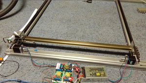

Конструирую лазерный гравёр, на "игрек" поставил поставил пару ШД с механической синхронизацией :
лазер.jpg (16312 просмотров) <a class='original' href='./download/file.php?id=67888&sid=ad1469caeddc25ad3dce32165d387e49&mode=view' target=_blank>Загрузить оригинал (347.94 КБ)</a>
Испытал три режима работы :
1. Один драйвер на два ШД, параллельное включение обмоток.
2. Один драйвер на два ШД, последовательное включение обмоток.
3. На каждый ШД свой драйвер, объединённые входы драйверов.
Как и ожидалось, работоспособным оказался только третий вариант. При последовательном соединении обмоток крутился только один двигатель, второй жалобно пищал. При параллельном крутились оба, но с жуткой вибрацией, видимо обмен индукцией вносит жуткий хаос :hehehe:
Последний раз редактировалось Тенгель 03 янв 2016, 18:20, всего редактировалось 1 раз.

Тенгель писал(а):При последовательном соединении обмоток крутился только один двигатель, второй жалобно пищал.
Может направление перепутал?
механическую связь при экспериментах пробовал снимать.

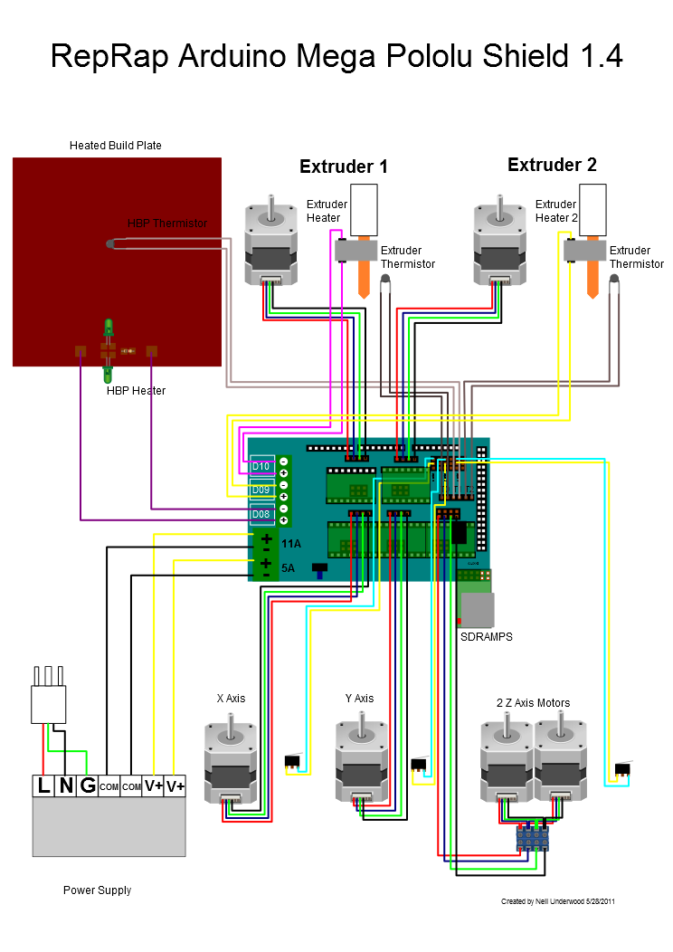

Вернемся к теме. В RepRap как то все крутится........ Обратите внимание на ось Z - два шаговика, включены в параллель.
Хотя, вроде, где то видал немного другую схему включения. Хотя, могу предположить, что там особой нагрузки на ШД не надо....
RepRap.png (16020 просмотров) <a class='original' href='./download/file.php?id=71782&sid=ad1469caeddc25ad3dce32165d387e49&mode=view' target=_blank>Загрузить оригинал (69.88 КБ)</a>
Последний раз редактировалось Electronik83 12 фев 2016, 02:42, всего редактировалось 1 раз.
