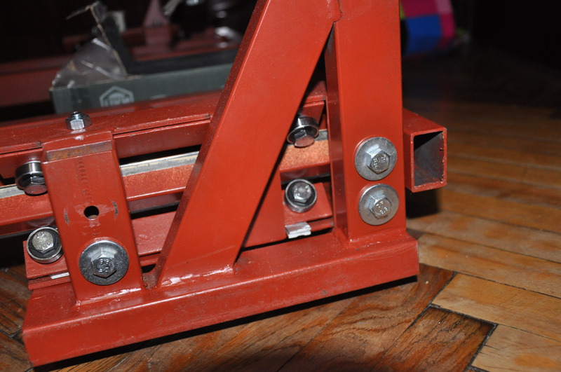

Сборка:
На нарезку резьбы ушло несколько часов. Тем более оказалось, что на уголках отверстия для крепления их к кареткам больше чем нужно, поэтому придется их крепить винтами с потайными головками и гайками. Это несколько неудобнее, но не критично. Можно приступать к сборке кареток Х. Слава богу, сборка кареток не вызвала затруднений.
cnc-club-00032.jpg (127796 просмотров) <a class='original' href='./download/file.php?id=36&mode=view' target=_blank>Загрузить оригинал (187.52 КБ)</a>
Для того чтобы избежать люфта на оси, нужно поджать уголок с одной стороны каретки. Я это сделал при помощи прокладок из алюминия. Получилось по две прокладки с каждой стороны. Одну из них пришлось подточить напильником. В принципе вместо того, чтобы точить прокладку можно было использовать фольгу, сложив ее несколько раз, тем самым достигнув необходимой толщины.
cnc-club-00033.jpg (127797 просмотров) <a class='original' href='./download/file.php?id=35&mode=view' target=_blank>Загрузить оригинал (178.67 КБ)</a>
После этого можно устанавливать каретки на портал. Тут меня ждала проблема - на внутренней стороне портала там, куда должна крепиться каретка был достаточно толстый шов от сварки. Пришлось работать напильником, но я уже три года Линуксоид и меня напильником не испугаешь ;). Самое неудобное, что шов на внутренней стороне портала и поэтому сложно обеспечить прижим напильника. Да... придется постараться.
После того как все готово, собираем портал и пытаемся установить на основание. Для этого необходимо подготовить направляющие. Они оказались на 2мм длиннее, чем надо. Это еще 50 минут напилинга. Затем запрессовываем гайку в направляющую. Для этого я использовал прокладку из алюминия, фольгу и молоток. Иногда приходилось подпилить две грани гайки, чтобы она ровно входила в трубу направляющей. (Напомню, труба 25х25х2, гайка - удлиненная М12).

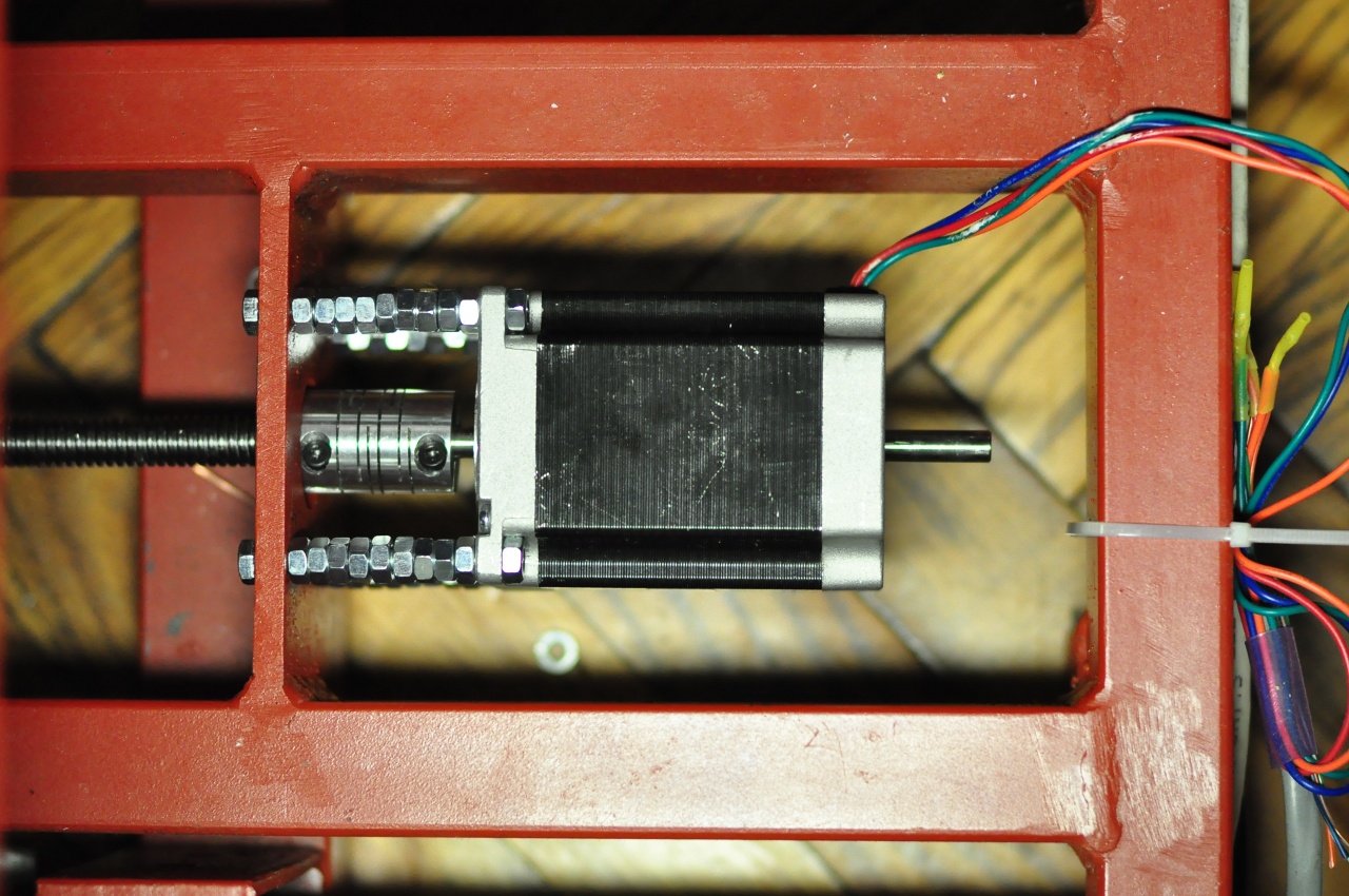

Сообщения: 22776
Re: root: Третий самодельный станок
Как я уже писал, пришлось придумывать удлинитель для крепления двигателя. Удлиненной гайки М5 (крепление шагового двигателя имеет диаметр 5мм) я не нашел. Поэтому пришлось накручивать много обычных гаек. Я решил использовать гайки т.к. подходящих железных муфт у меня нет, а гайки это дешево и более менее надежно.
Сейчас двигатель стоит на двух болтах, т.к. раньше он опирался площадкой на площадку крепления и двух болтов было достаточно. И т.к. я заранее не нарезал резьбу на крепежной площадке, а только сделал отверстия под нее и резать резьбу в уже приваренной площадке очень сложно, я решил, что двух болтов на тот момент достаточно.
Сейчас очевидно придется нарезать резьбу в оставшихся отверстиях.

А вот так выглядит крепление шагового двигателя уже на 4-х болтах.
Единственная проблема была в том, что одна из гаек плохо влазила в отведенной ей на шаговике место. Пришлось сточить ей углы, а затянуть гайками с другой стороны двигателя.
0105 крепление шагового двигателя.jpg (126145 просмотров) <a class='original' href='./download/file.php?id=685&mode=view' target=_blank>Загрузить оригинал (385.36 КБ)</a>

Могу скинуть модель в 3dm - формат Rhinoceros. Но я бы не стал его повторять, есть несколько не самых удачных решений -
1. Крепление двигателей и подшипников валов не самое удачное.
2. Слишком большой ход по оси Z.
3. Каретки осей Y и Z должны зажимать направляющую с двух сторон (как на оси Х).
