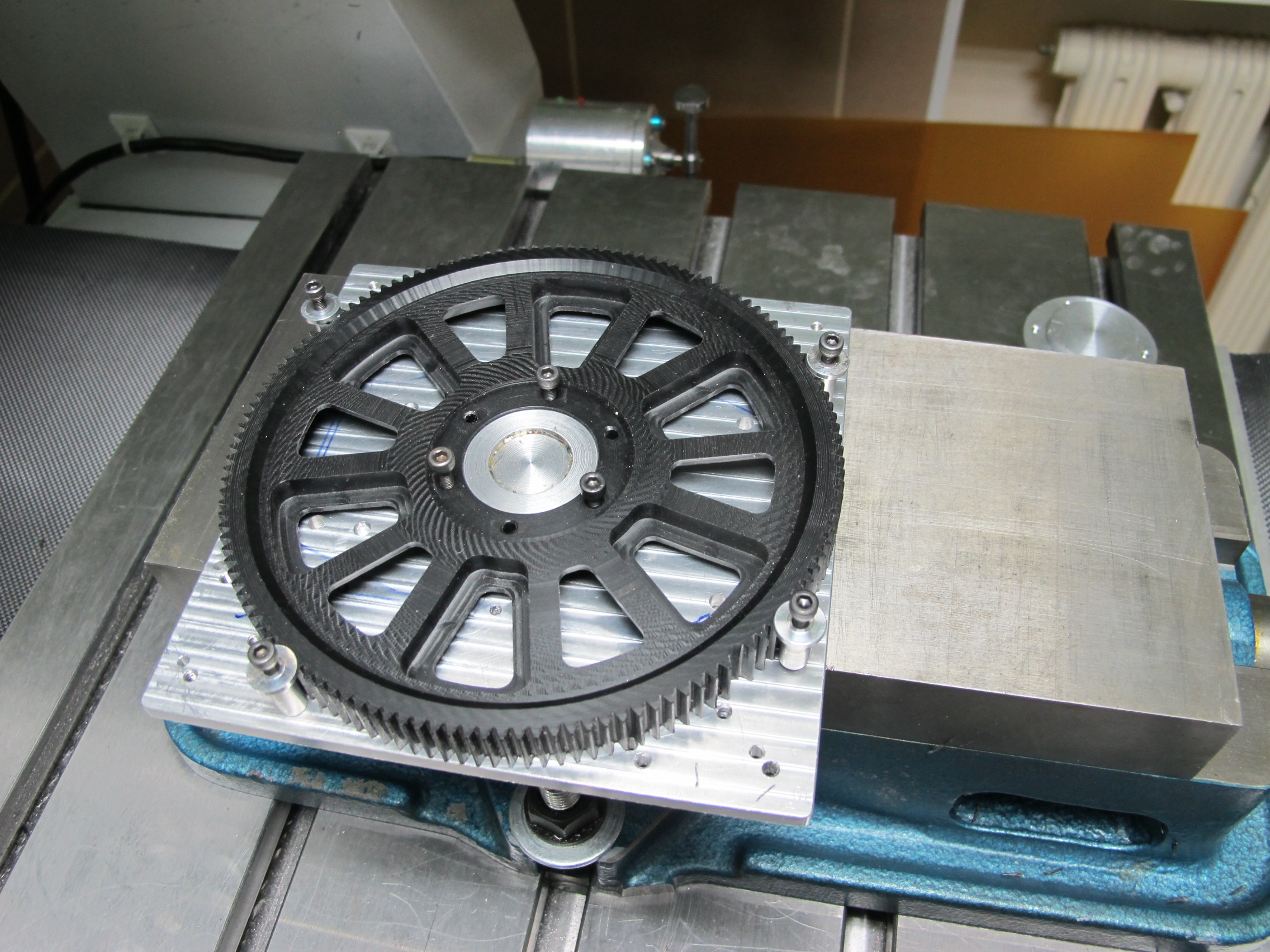

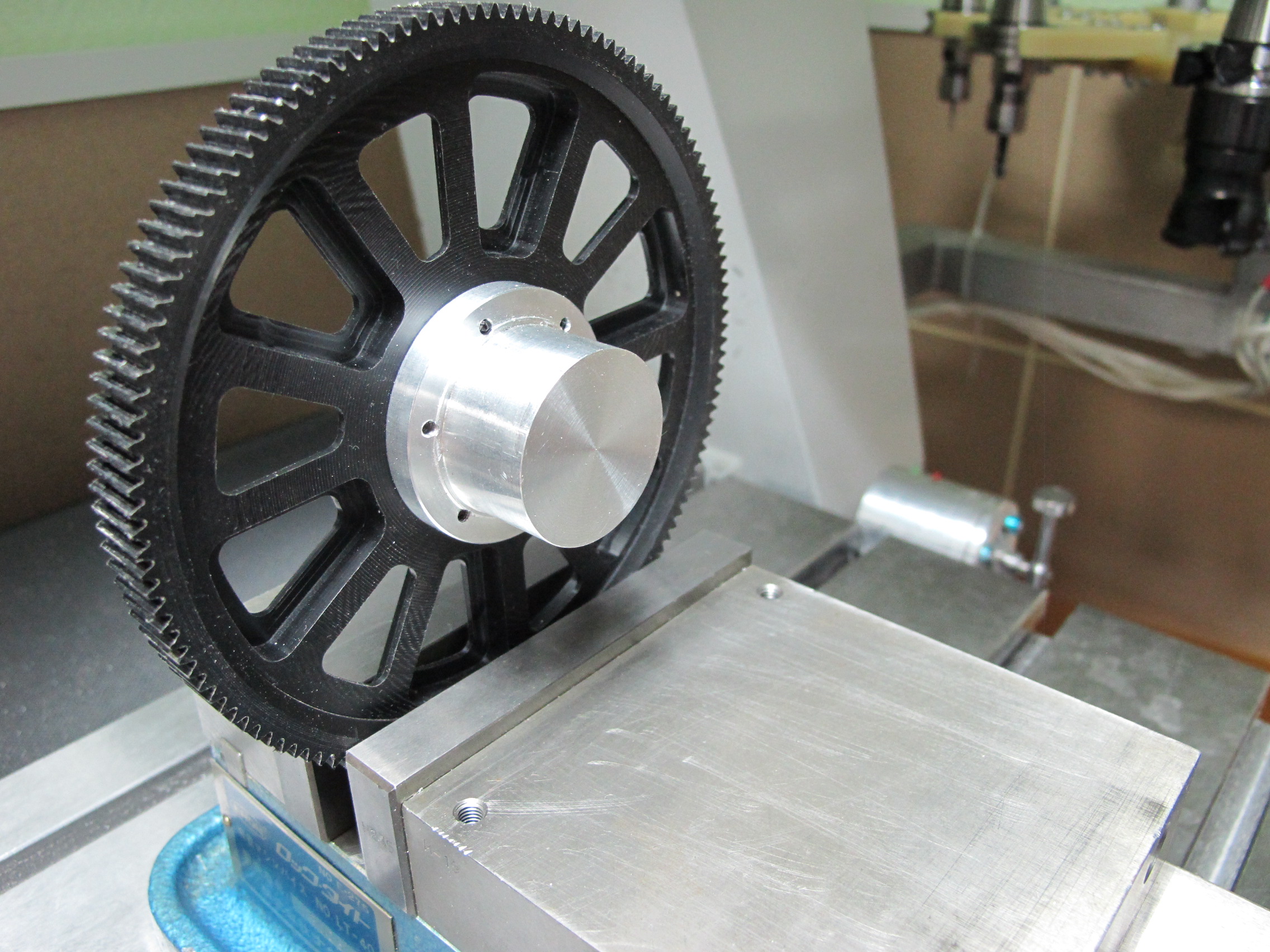

Держалка шестерни для зажима в токарный станок и на 4 оси

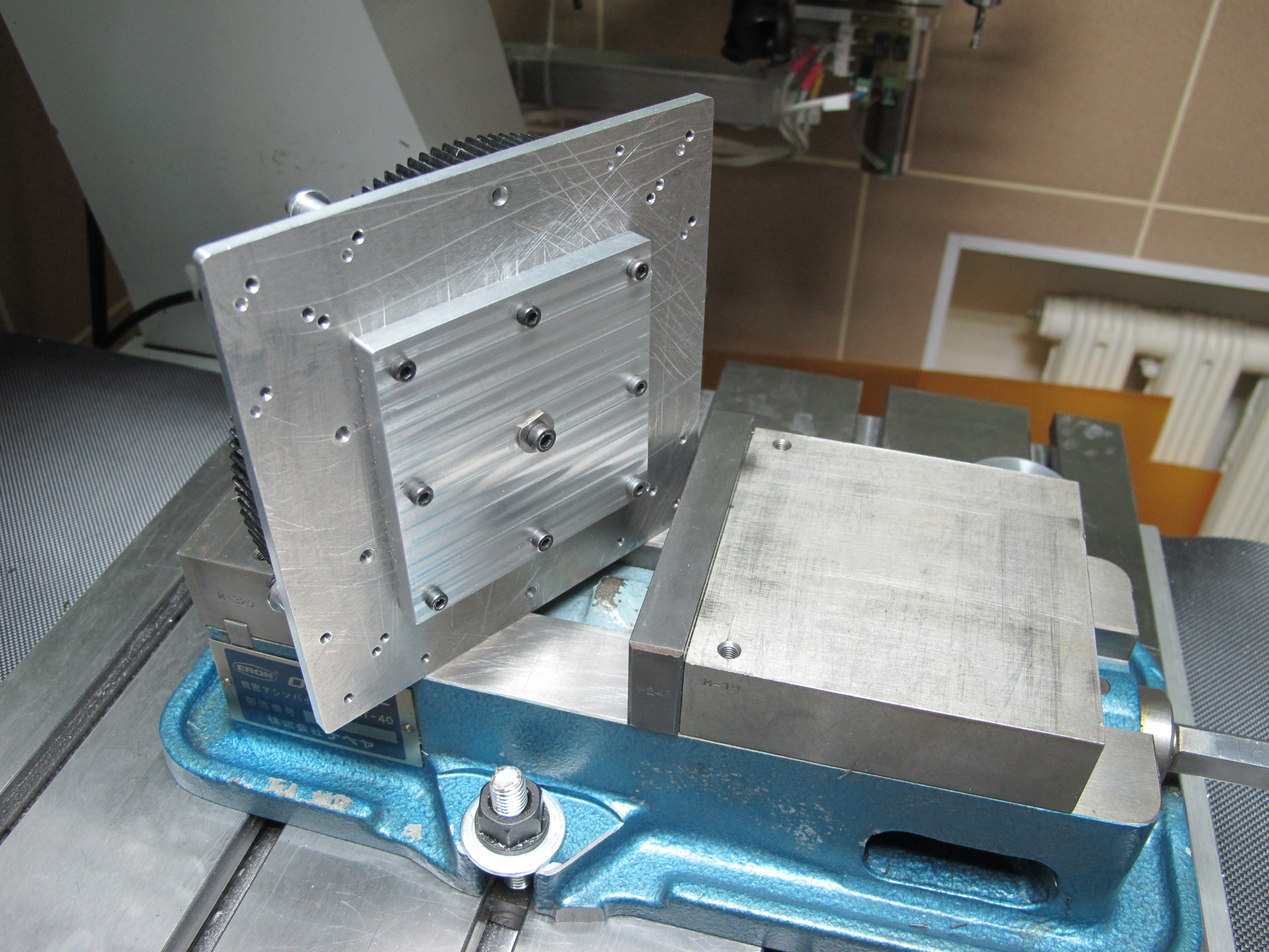

И платформа на которой зажимаю шестерню для выпилки облегчений
Платформа универсальная, на ней много отверстий через которые могу зажать разные детали
Для удобства работы привязываю 0 к левому верхнему углу площадки и тогда при перевороте не надо перепривязываться
IMG_0061[1].JPG (5437 просмотров) <a class='original' href='./download/file.php?id=20212&sid=e6d11887f4a08fee44556e14c64a6012&mode=view' target=_blank>Загрузить оригинал (974.26 КБ)</a>
IMG_0062[1].JPG (5437 просмотров) <a class='original' href='./download/file.php?id=20213&sid=e6d11887f4a08fee44556e14c64a6012&mode=view' target=_blank>Загрузить оригинал (989.02 КБ)</a>
За этот квадрат зажимаю в тиски (5437 просмотров) <a class='original' href='./download/file.php?id=20214&sid=e6d11887f4a08fee44556e14c64a6012&mode=view' target=_blank>Загрузить оригинал (1 МБ)</a>
