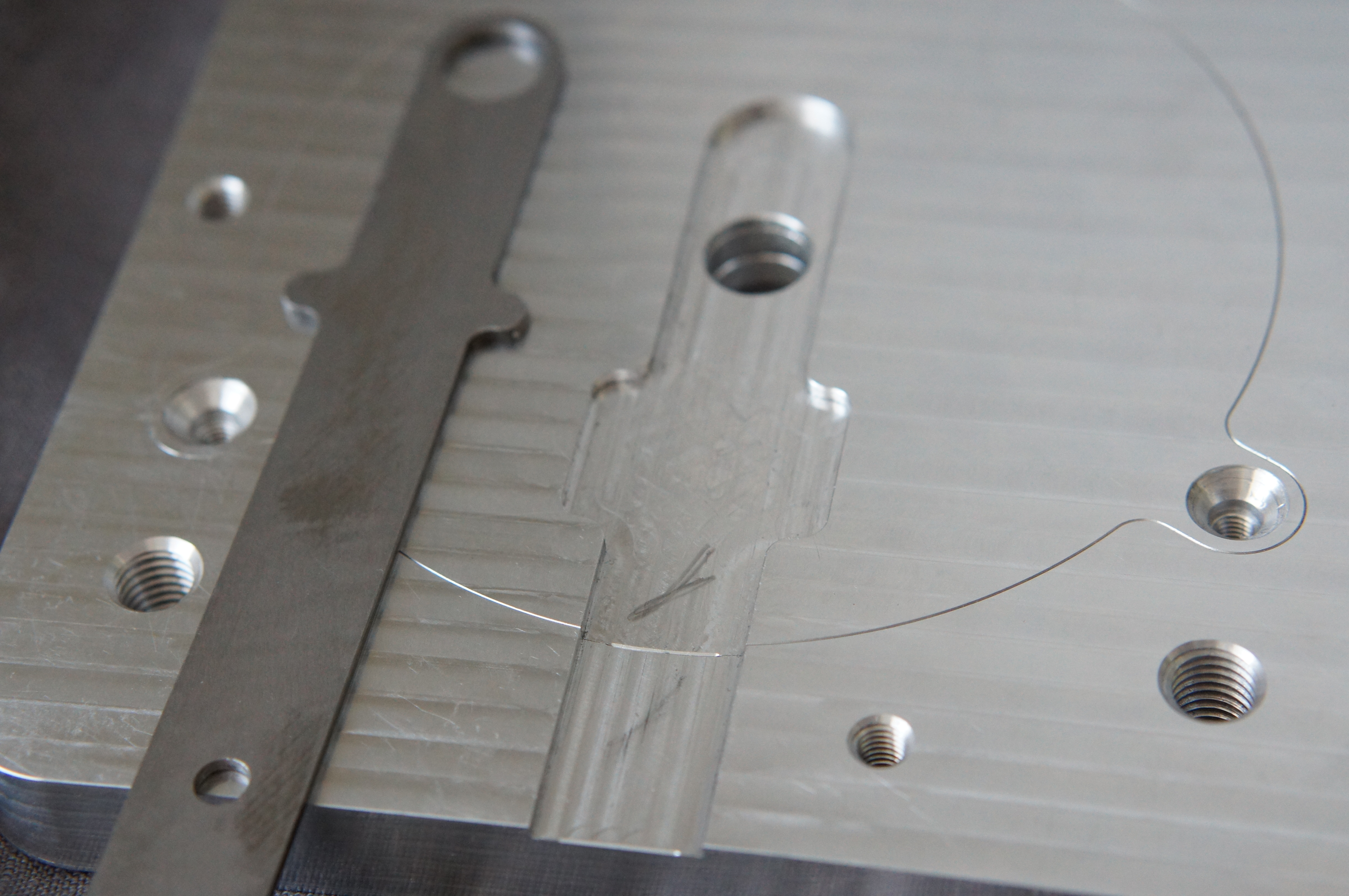

Сделал небольшой заказик на партию деталек для аппарата для литья силикона.
Материал - АК4-1ЧТ, АМГ6.
Как всегда, спасибо Леониду Васильеву за хороший металл по вкусной цене.
В детальках были места, которые обкатывал различными шариковыми фрезами.
Поверхность вроде получилась неплохой...
Так же, было несколько весьма точных деталей с посадками под подшипники и просто с ответными частями других деталей.
Повторяемость и точность станочка вполне позволяет с ходу попадать в 2.5-3 сотки, а в случае необходимости путем коррекции диаметра инструмента то и в сотку-полторы.
Не нравится недостаточная жесткость по оси Y - видимо, одинарная гайка и одна опора FK12 все же слабое место.
Озвученные 3 сотки погрешности почти всегда вдоль портала...

sima8520 писал(а):ну если с 10:20 часов ни у кого не возникло вопроса, а я реально сидел и ждал, то спрошу первый: С первого раза всё вот так круто получилось? Микрометр есть? Как контролировал размеры? (обычно если пишу что влез в размер, то прикрепляю фото) Далее, что значит недостаточная жесткость? поясни плиз, типа вибрации, или пляска размеров..уточни
И да и нет)) Были места,где я косячил, особенно на первых детальках, но это по своей собственной неосмотрительности.
То померить длину инструмента после смены забыл, то еще что...
Но после третьей деталюхи втянулся и пошло все ровно.
С некоторыми стратегиями пришлось разбираться, так что пару вечеров просто втыкал в солид и пробовал различные варианты.
Но в целом все ответственные деталюхи и места на деталюхах получились вполне сносно.
Ни одну детальку переделывать не пришлось - это уже радует))
А по поводу соток - это скорее наблюдение, сделанное за все время знакомства со станком, нежели за время работы над этим заказом.
Микрометр есть, буду что-то несложное пилить - покажу.
Суть в чем: режем например квадратик 20*20. Не замеряю Ф фрезы, игнорирую биение цанги, в каме просто указываю размер инструмента - например, Ф6 мм.
Можно быть на 90% уверенным, что фактические размеры квадратика будут между 19,97 и 20,00 мм по любой из сторон.
Причем вдоль длинной оси (где два винта и две опоры) будет ближе к требуемому, допустим 19,99, а вдоль портала (один винт, одна опора) реальный размер скорее всего будет отличаться чуть побольше - допустим, 19,975.
Это бывает не всегда, видимо, острота фрезы, скорость подачи и т.п. вносят коррективы, но в целом описанная закономерность имеет место быть.

sima8520 писал(а):(обычно если пишу что влез в размер, то прикрепляю фото)
не все размеры могу померить. Как померить посадку под подш? крутого трехточечного нутромера у меня нет (пока, я надеюсь))
Могу только субъективно об этом судить, засовывая пальцами подшипник в посадку.
Если путем коррекции диаметра фрезы в проге контроллера я добился нужной плотности посадки, причем в двух крышках подшипниковых узлов, сделанных за один установ - это можно считать каким-то показателем точности и повторяемости станка?
Если нужно, чтоб одна деталюха плотно, но от руки садилась в другую и это получилось без переделки деталей, с первого раза - как это замерить и сфотать?))
Я не хвастаюсь, не кричу, что у меня супер-пупер агрегат, работающий в микронах. Я лишь делюсь своими наблюдениями, которые считаю важными и интересными.
Может кто-то прочтет мою писанину, посмотрит на фотки и чуточку меньше станет сомневаться в чем-то. Неоднократно, например, встречал мнение, что на шаговых движках точность +/- 5 соток типа.
Мол, бесполезно пытаться срезать по сотке с контура - типа, шаговик это не отработает. А мои наблюдения говорят об обратном. Две сотки точно можно снимать. По крайней мере, на лидшайновских движках и драйверах.
То же самое с винтами. Бытует мнение о непригодности "транспортных" винтов С7 для применения в станкостроении.
Мол, непременно нужна двойная гайка, иначе пипец - люфты и т.д. и т.п.
Но вот мои наблюдения - винт 16 мм, класс С7, гайка одинарная. Сия пара вполне позволяет что-то там делать, даже на продажу.
Хотя в следующий свой станок по цветмету буду совать 25 мм винты с двойной гайкой и опоры BK20))
