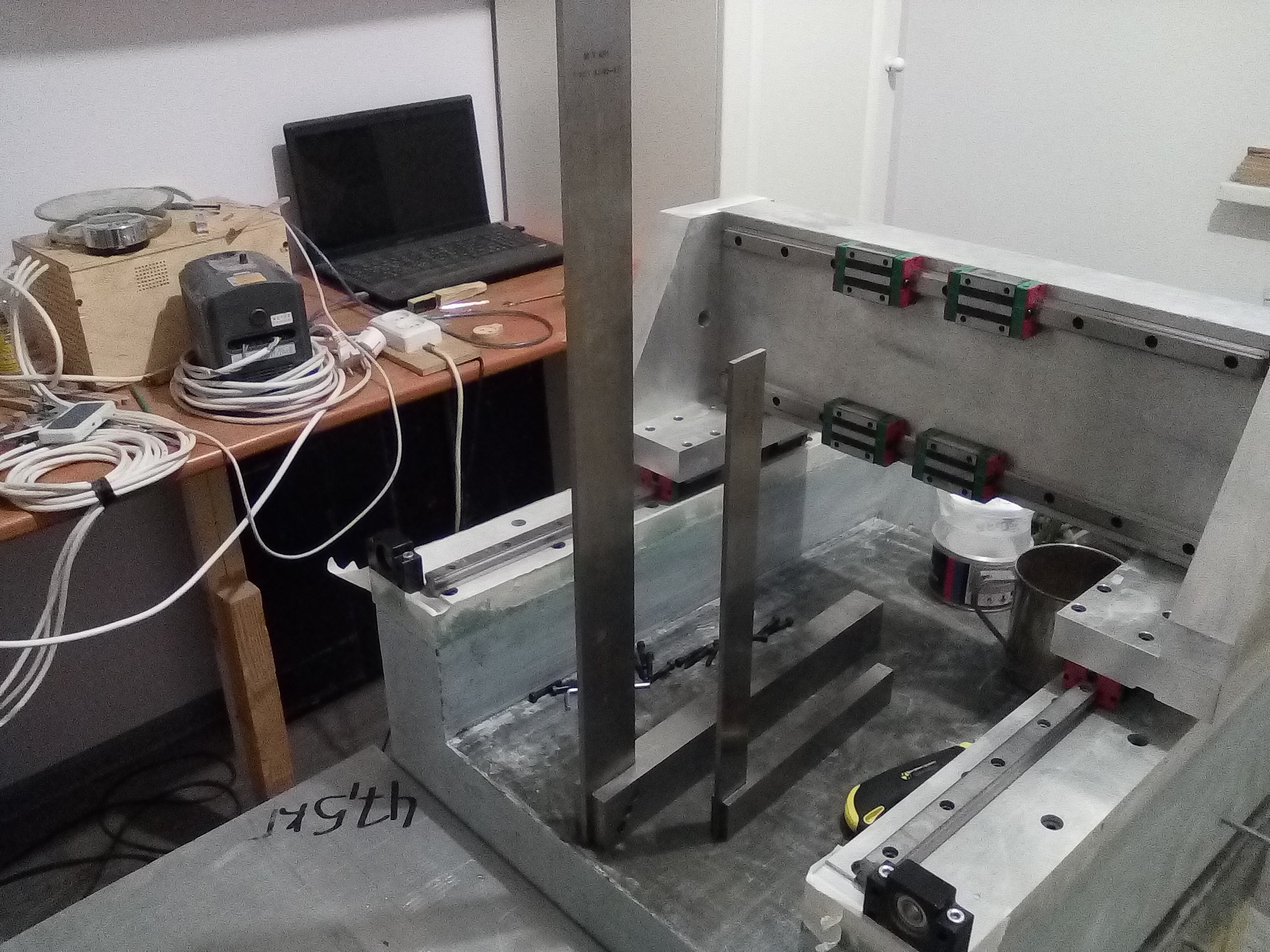

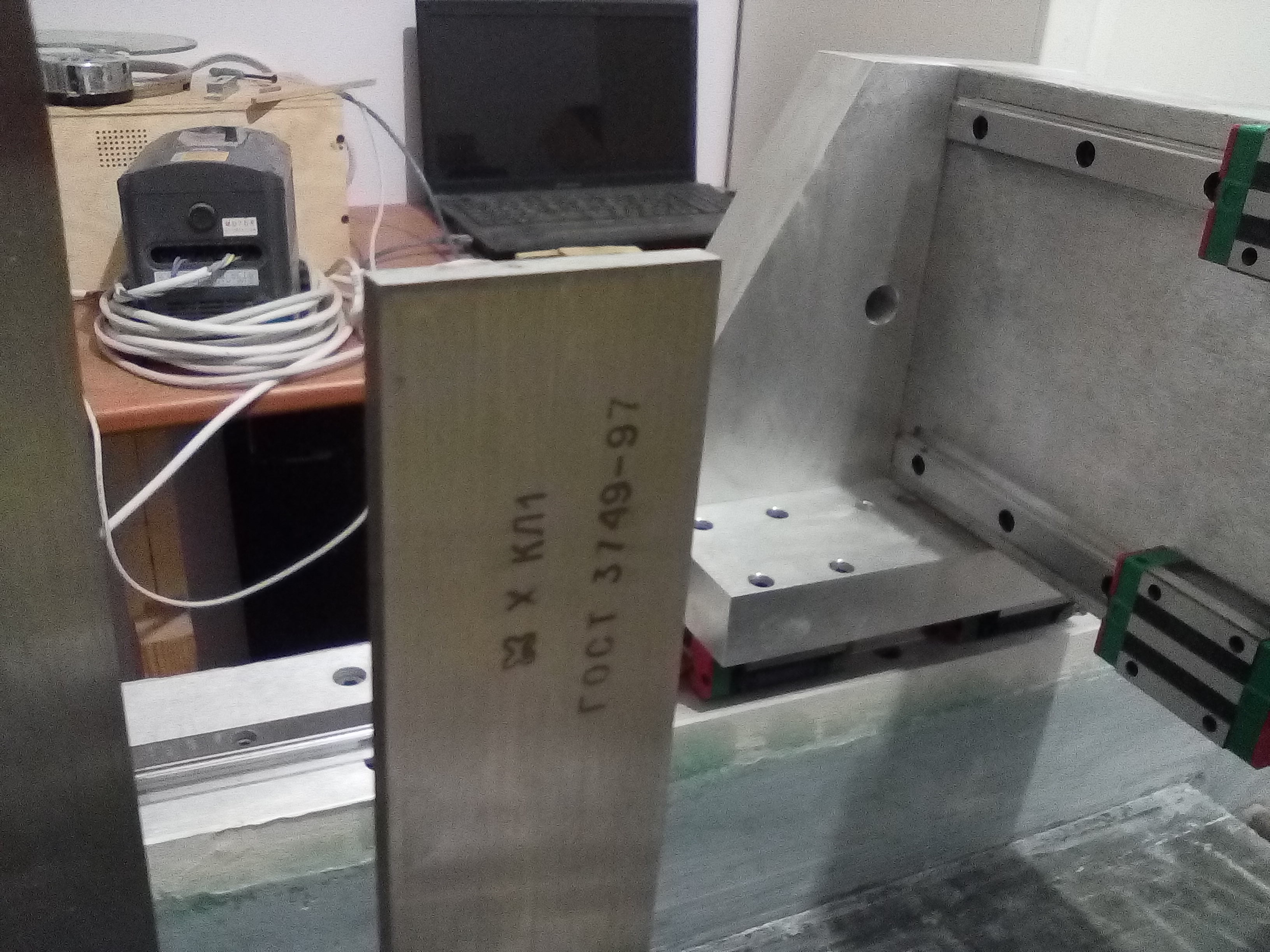

Сегодня занимался выставлением перпендикулярности осей XY.
Проверка собранного портала показала, что портал (у меня это ось Y) стоит с перекосом, порядка 2 десяток на 250 мм длину угольника.
Выравнивал я его подложками из фольги, после попытки десятой, наверно, добился более-менее ровного выставления.
В итоге толщина прокладок составила порядка 0,1 мм с каждой стороны:
DSC03505.JPG (5675 просмотров) <a class='original' href='./download/file.php?id=110885&mode=view' target=_blank>Загрузить оригинал (4.47 МБ)</a>
DSC03506.JPG (5675 просмотров) <a class='original' href='./download/file.php?id=110886&mode=view' target=_blank>Загрузить оригинал (4.06 МБ)</a>
Обкатал сначала короткую сторону угольника:
https://www.youtube.com/watch?v=_rTo1VHb5yg
Затем проверил по длинной стороне:
https://www.youtube.com/watch?v=HiOWO_yWs1w
Те погрешности, что получились, связаны, мне кажется, с не очень хорошим состоянием рабочих поверхностей угольника.
Надо покупать больше мериловки... ))
Думаю вот теперь, как выставлять перпендикулярность оси Z столу... Наверно, надо собирать станок, фрезеровать стол на нем же, после чего, имея ровную в плане плоскости поверхность стола, по ней выставлять перпендикулярность шпинделя.
Или как? У кого какие мысли есть на этот счет?

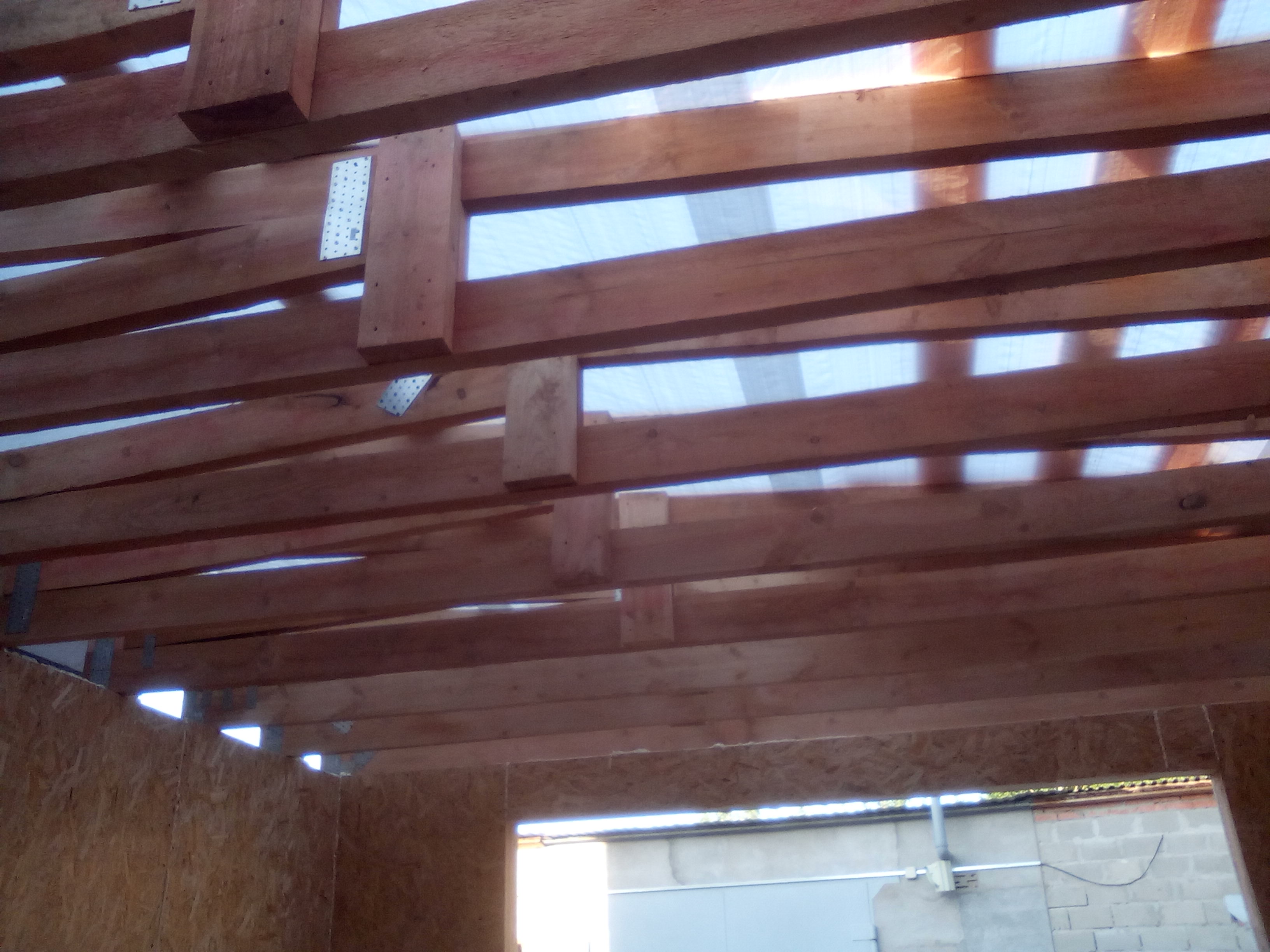

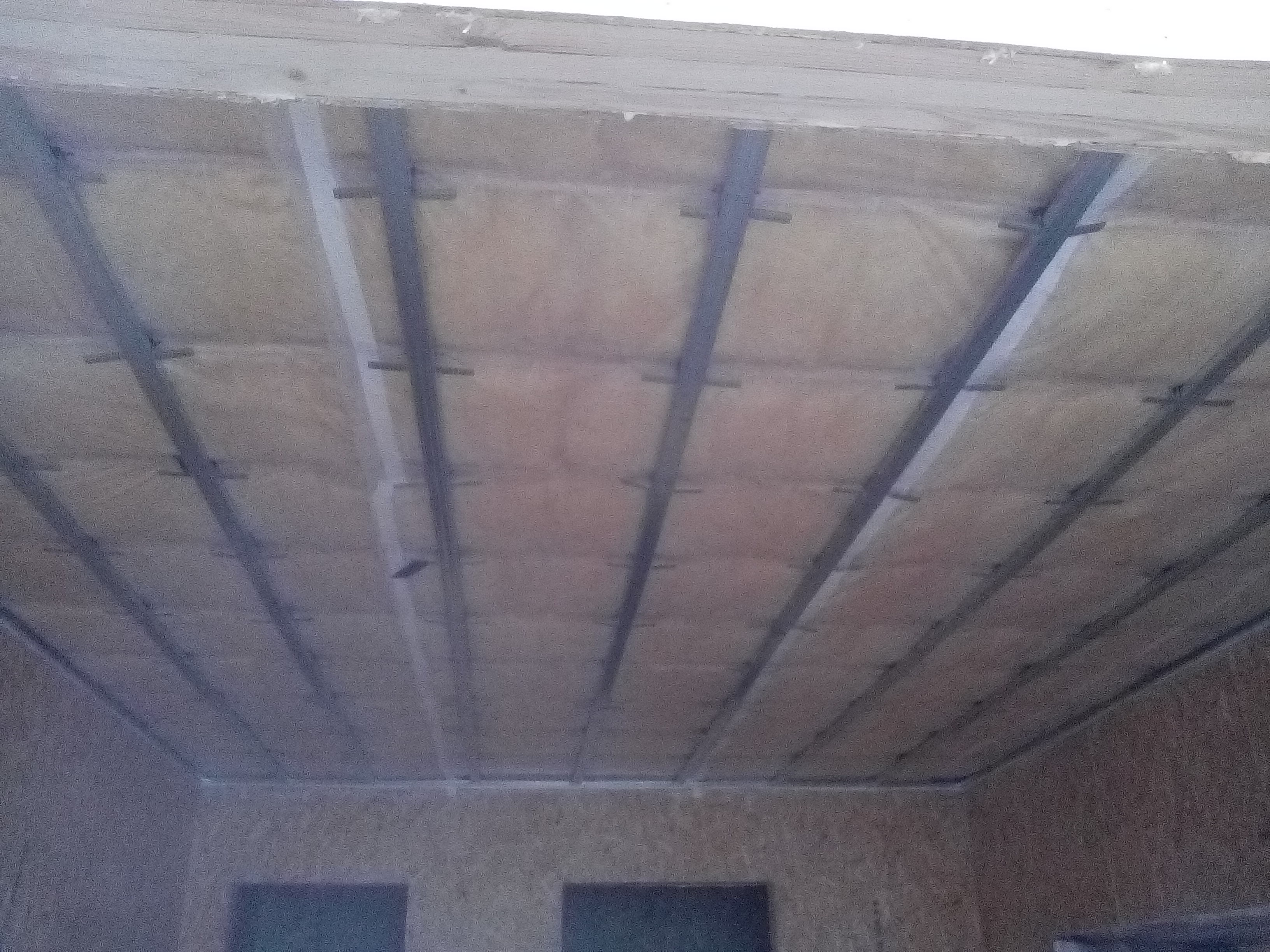

Пока нет времени заниматься станком как следует... Занят постройкой гаража-мастерской, финансы и время уходят туда почти все.

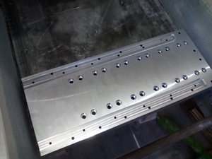

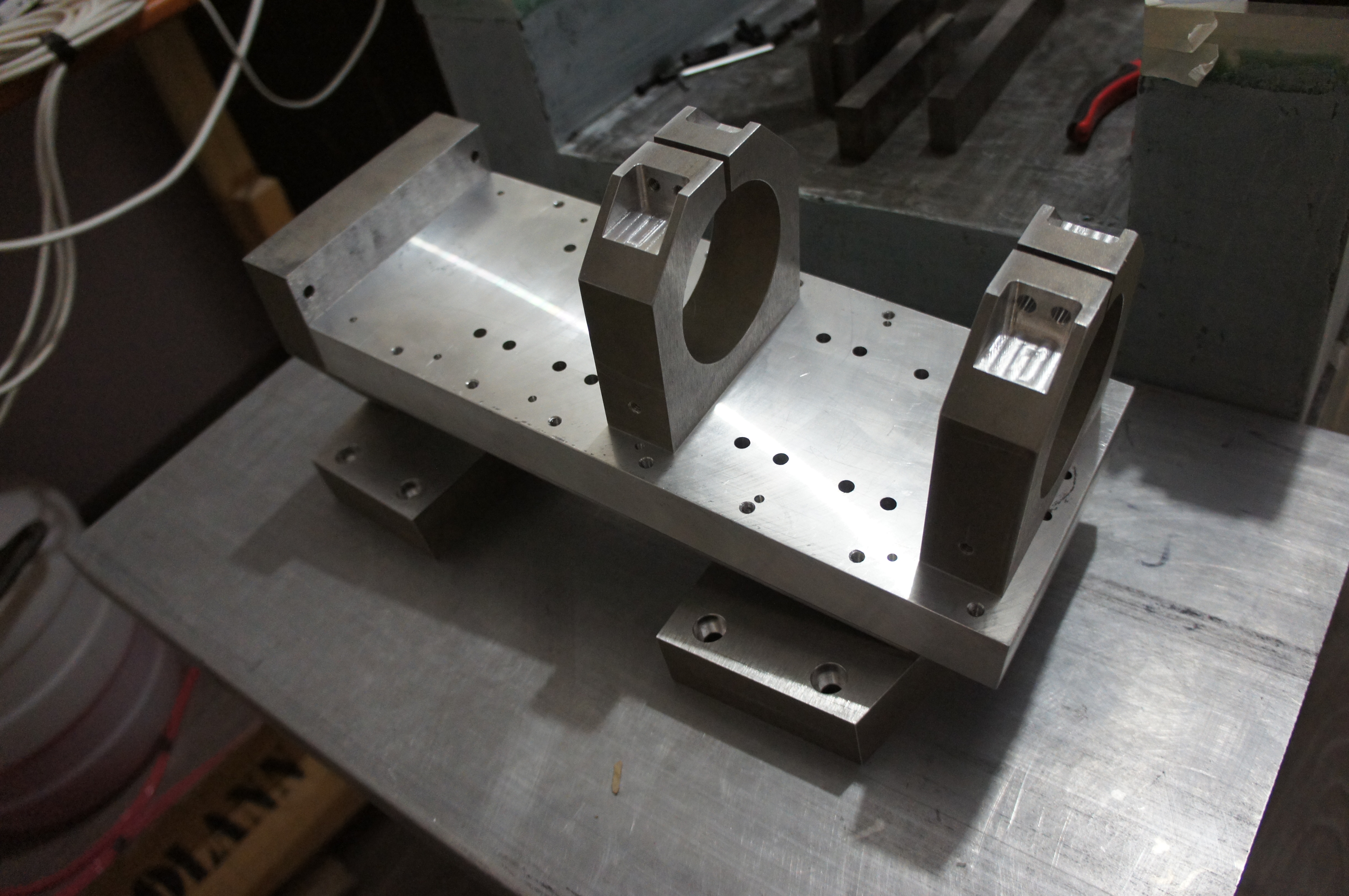

Дело движется медленно, но верно))

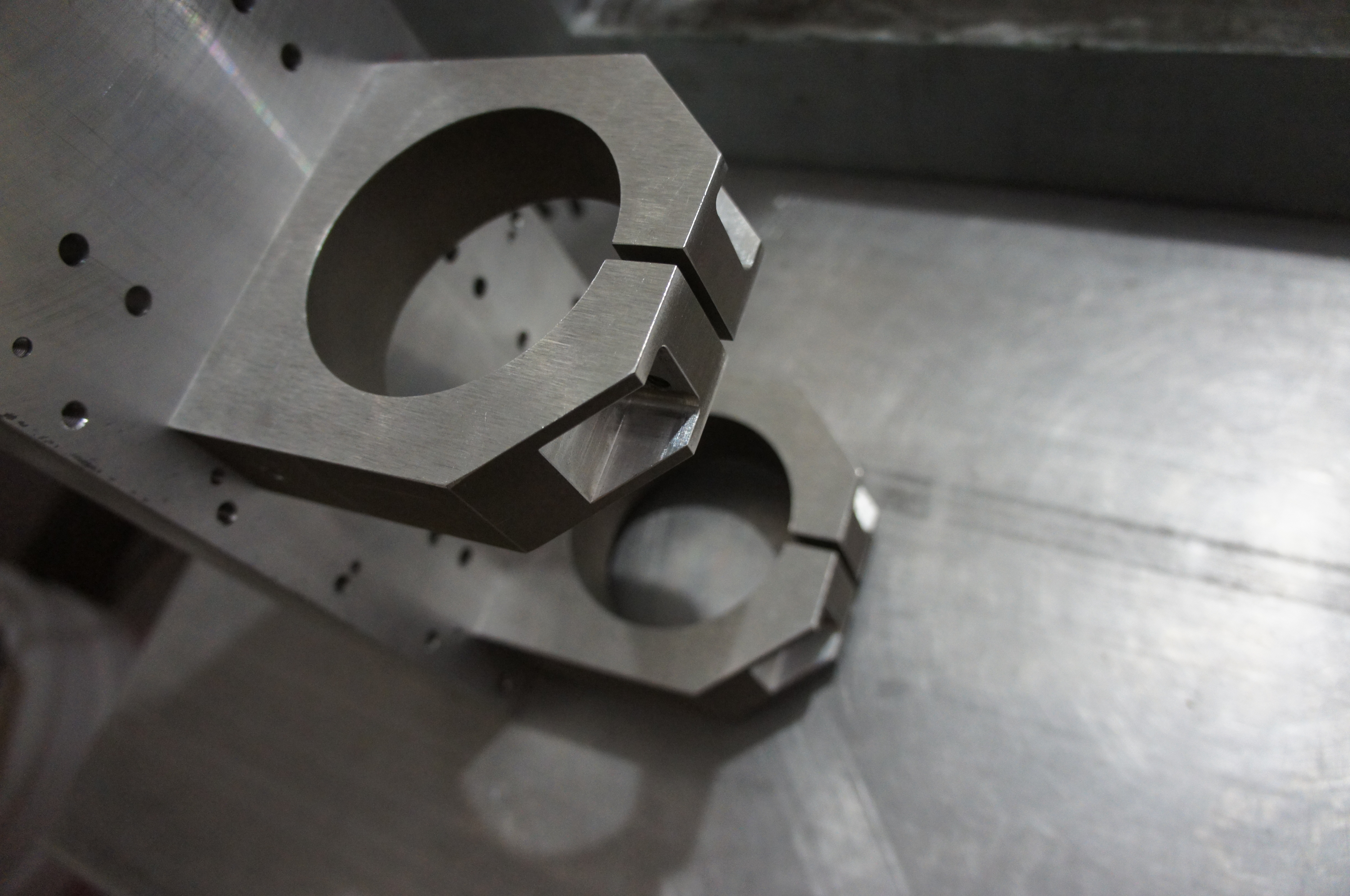

Сделали мне еще две детали - подвижную пластину по порталу и саму плиту оси Z.
IMG_20170623_210831[1].jpg (5139 просмотров) <a class='original' href='./download/file.php?id=115099&mode=view' target=_blank>Загрузить оригинал (784.35 КБ)</a>
IMG_20170623_210856[1].jpg (5139 просмотров) <a class='original' href='./download/file.php?id=115101&mode=view' target=_blank>Загрузить оригинал (851.43 КБ)</a>
IMG_20170623_210933[1].jpg (5139 просмотров) <a class='original' href='./download/file.php?id=115102&mode=view' target=_blank>Загрузить оригинал (695.7 КБ)</a>

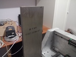

Так же заказал ШВП TBI у форумчанина MGG.

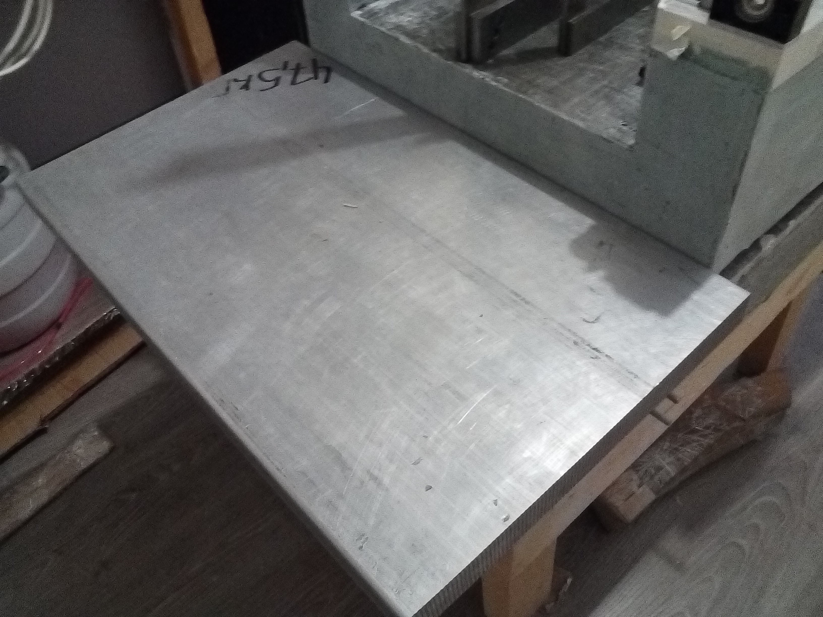

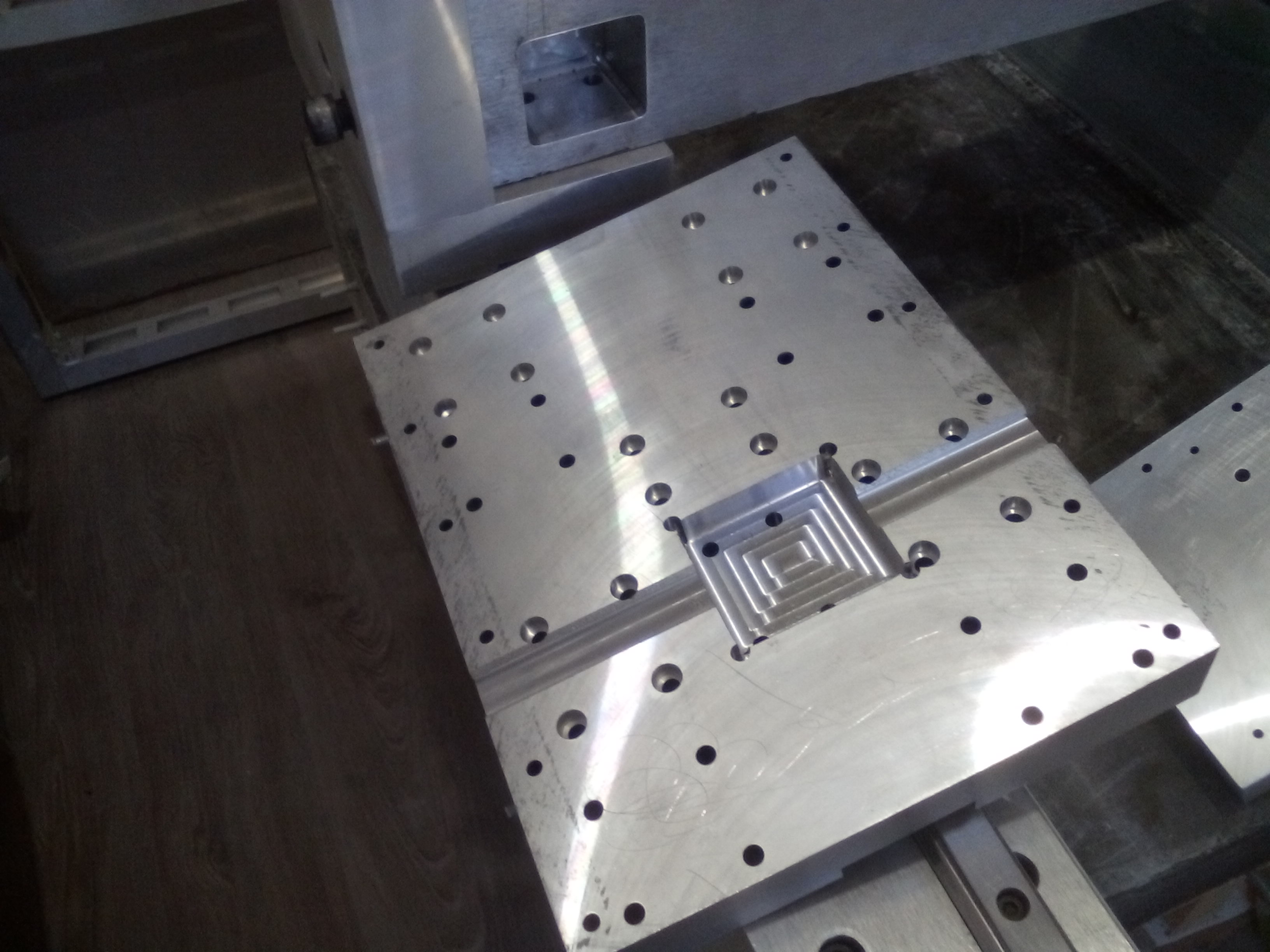

Кроме того, пришли еще два куска дюрали от Леонида - одна для стола, другая для изготовления оставшихся деталек крепления опор по всем осям.
Будущий стол станка (5139 просмотров) <a class='original' href='./download/file.php?id=115107&mode=view' target=_blank>Загрузить оригинал (1.31 МБ)</a>
Будущий стол станка

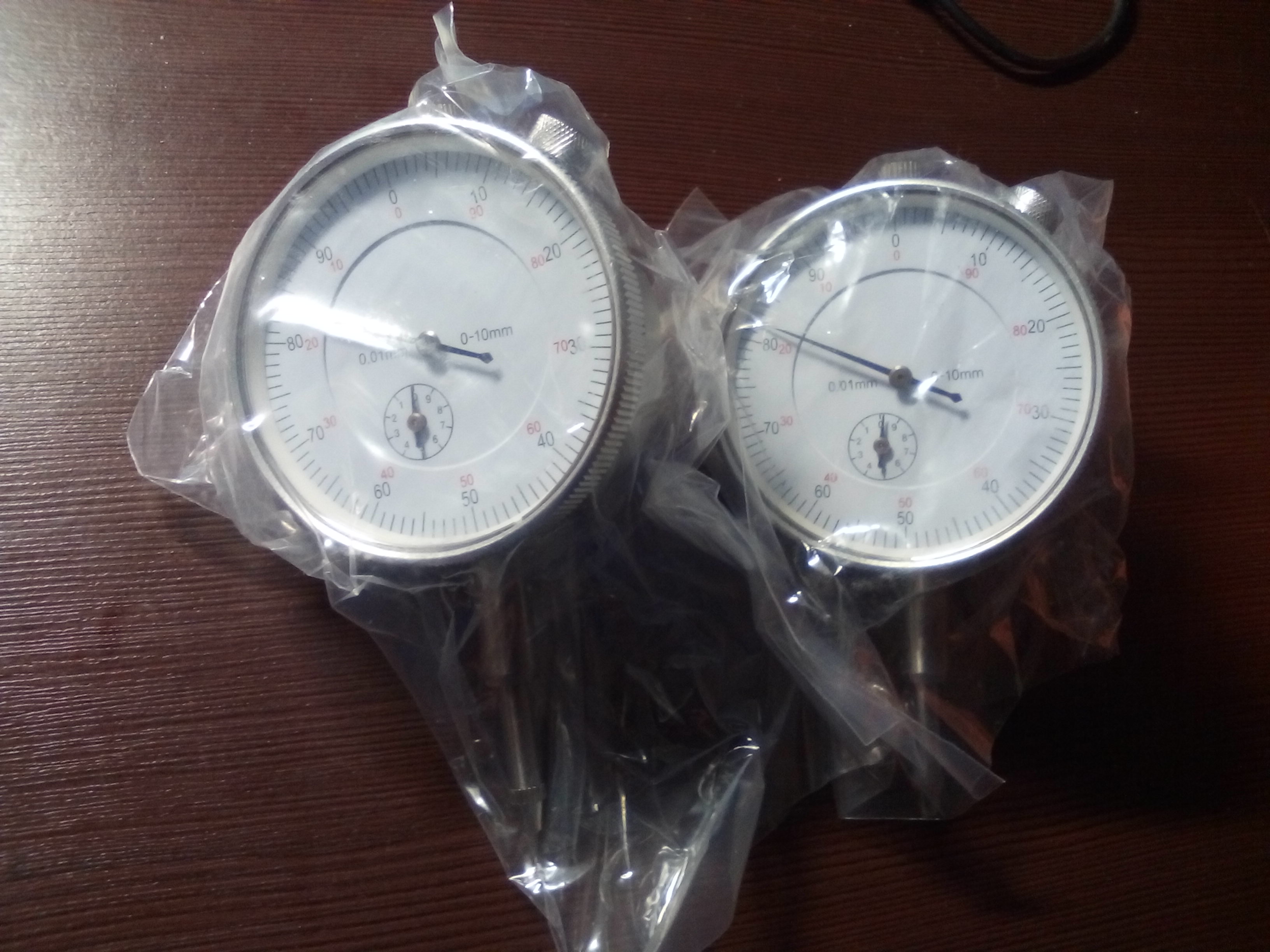

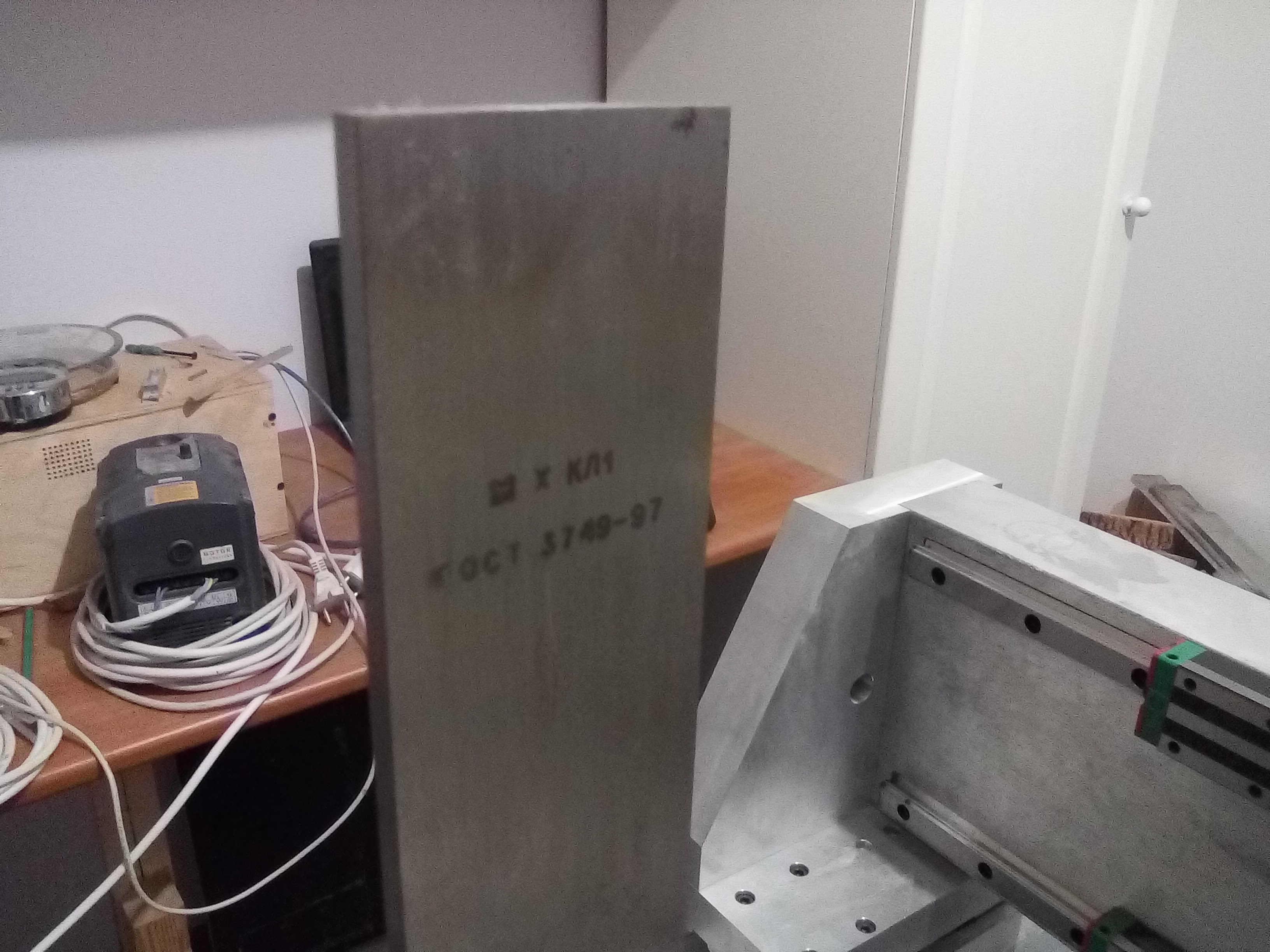

Прикупил по случаю два угольника 1 класса - 400*250 мм и 400*630 мм...
IMG_20170630_213117[1].jpg (5139 просмотров) <a class='original' href='./download/file.php?id=115111&mode=view' target=_blank>Загрузить оригинал (1.34 МБ)</a>
IMG_20170630_213132[1].jpg (5139 просмотров) <a class='original' href='./download/file.php?id=115112&mode=view' target=_blank>Загрузить оригинал (1.1 МБ)</a>
IMG_20170630_213142[1].jpg (5139 просмотров) <a class='original' href='./download/file.php?id=115113&mode=view' target=_blank>Загрузить оригинал (1.32 МБ)</a>
...и два китайских соточных индикатора, попробую из них уже на этом станке сделать приблуду для точного выставления перпендикулярности шпинделя, наподобие той, что делал Фрезерюга.
IMG_20170630_213248[1].jpg (5139 просмотров) <a class='original' href='./download/file.php?id=115114&mode=view' target=_blank>Загрузить оригинал (884.65 КБ)</a>

terminalserver писал(а):ты главное это, уголки не роняй. ну там на пол или ещё куда.. а то они с 1го класса сразу превратятся в бесклассовые :)
да стараюсь вроде))
Угольники достались с паспортами, грани вполне себе целые...
Пробовал ставить их друг к другу на заведомо ровное основание - просвета не заметил. Буду надеяться, что ровные)
Сообщения: 13713
Re: Проект станка из алюминия 1000*800
Эти составные угольники с ними акуратней внимательно их проверяйте.

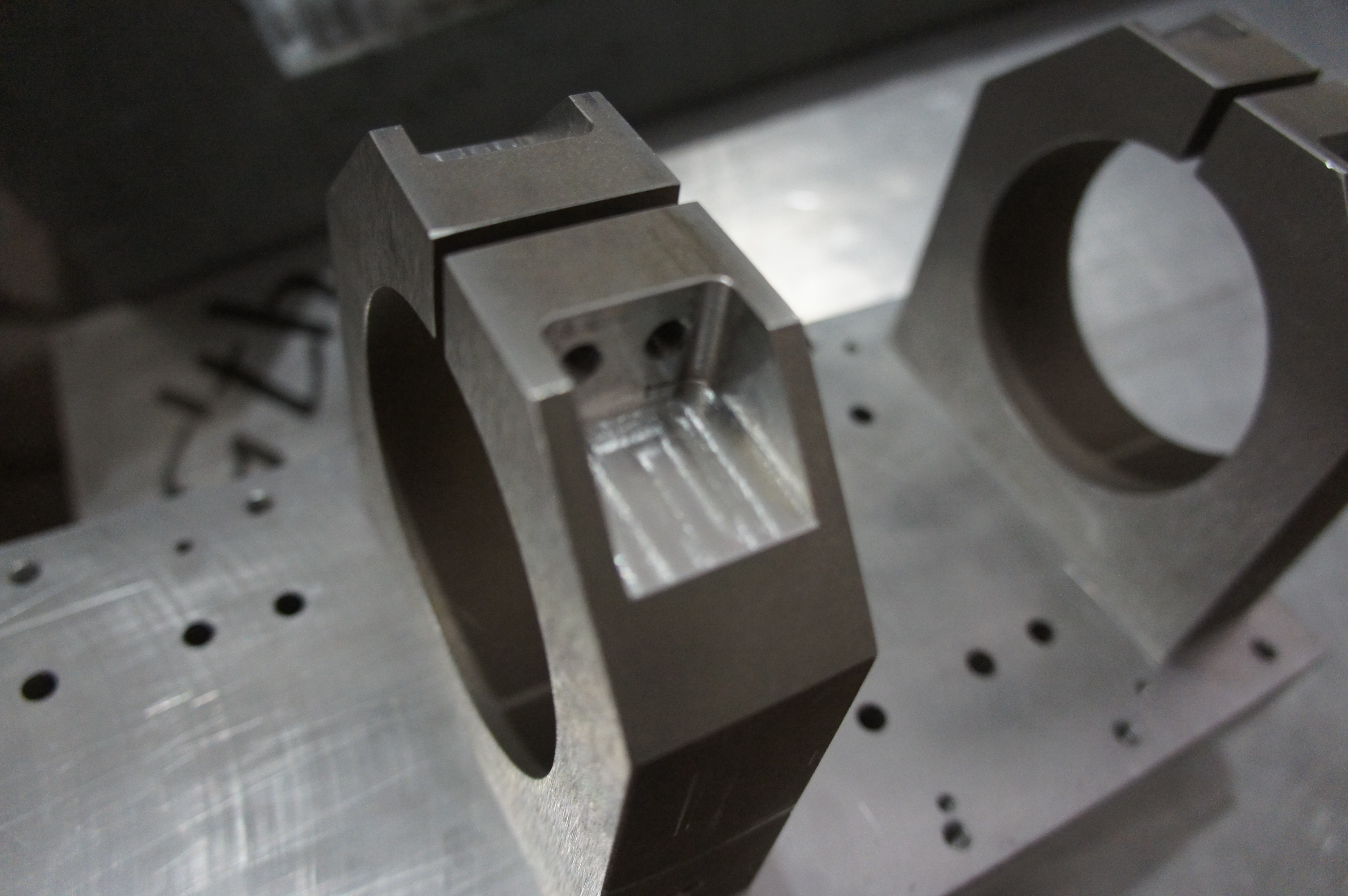

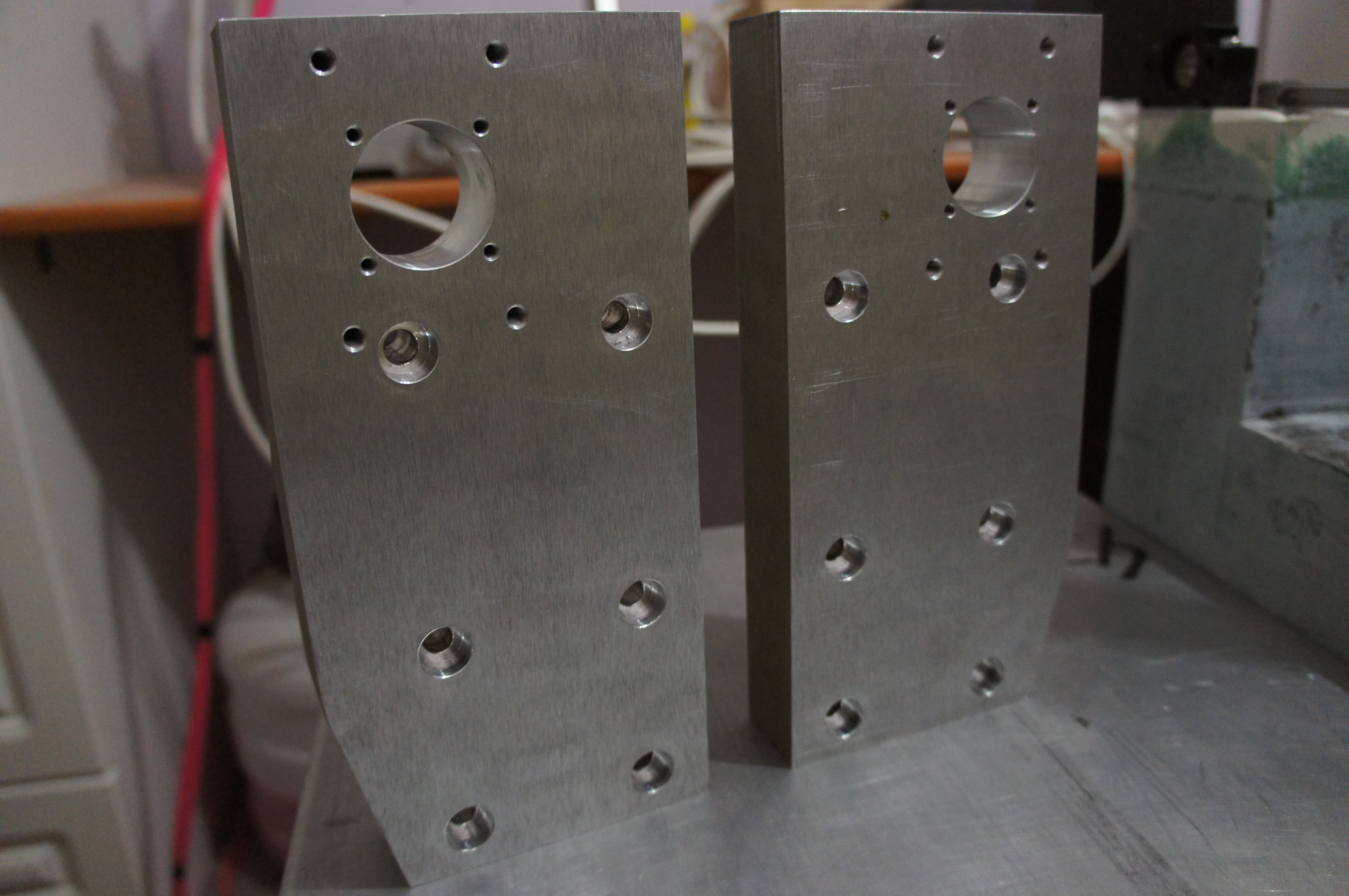

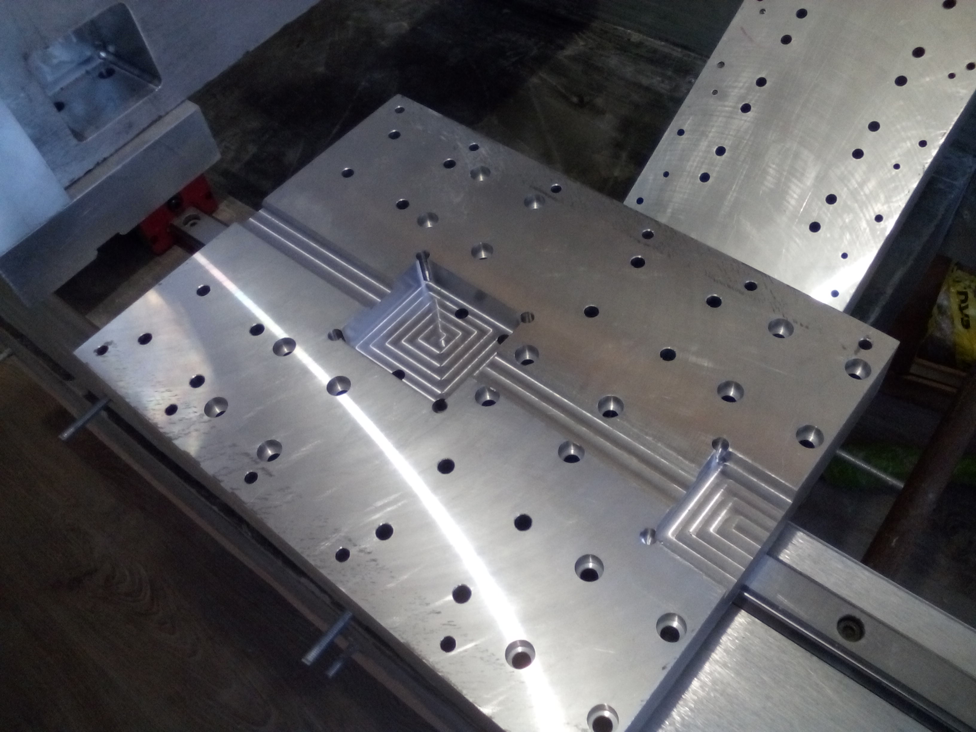

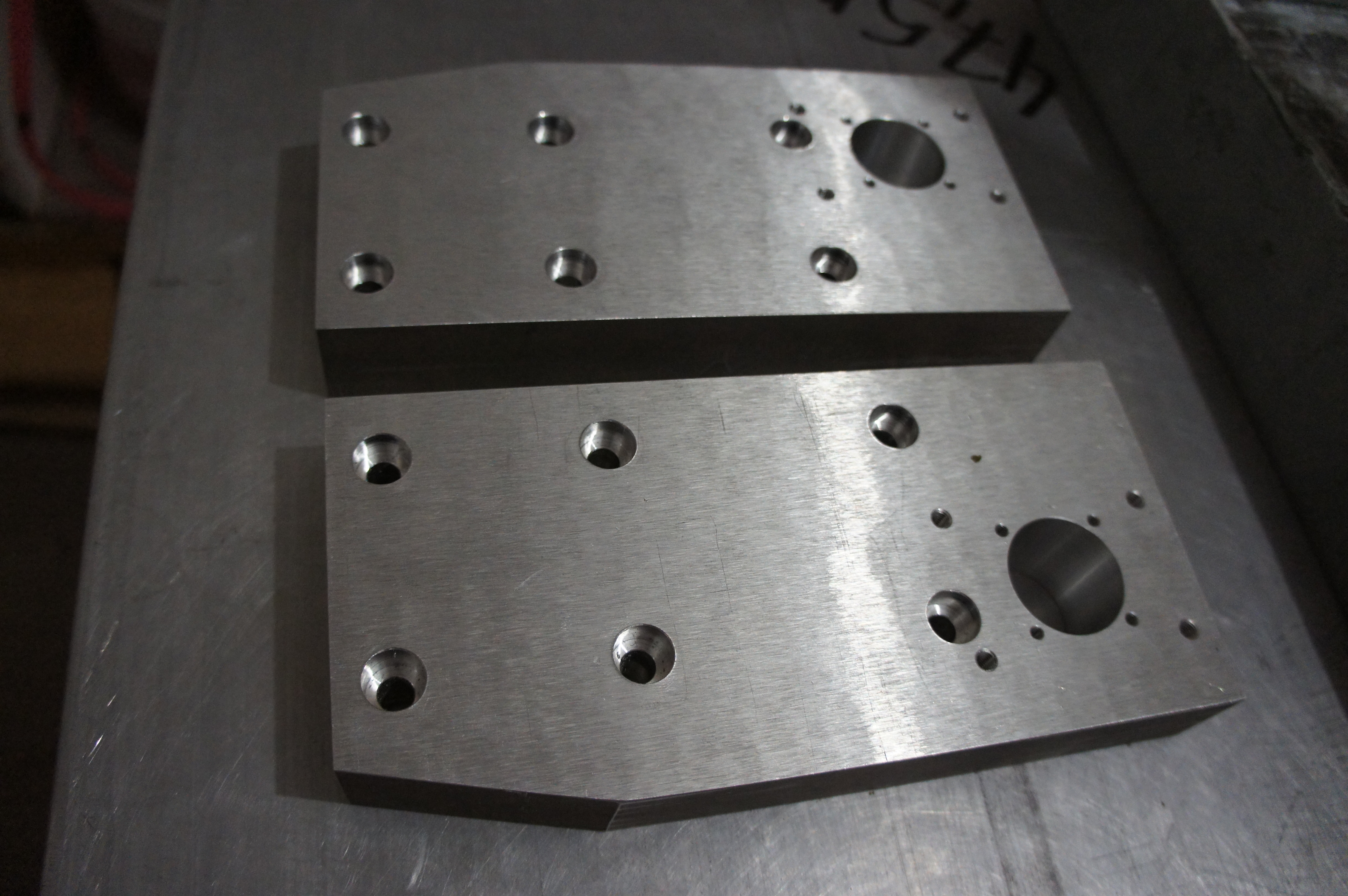

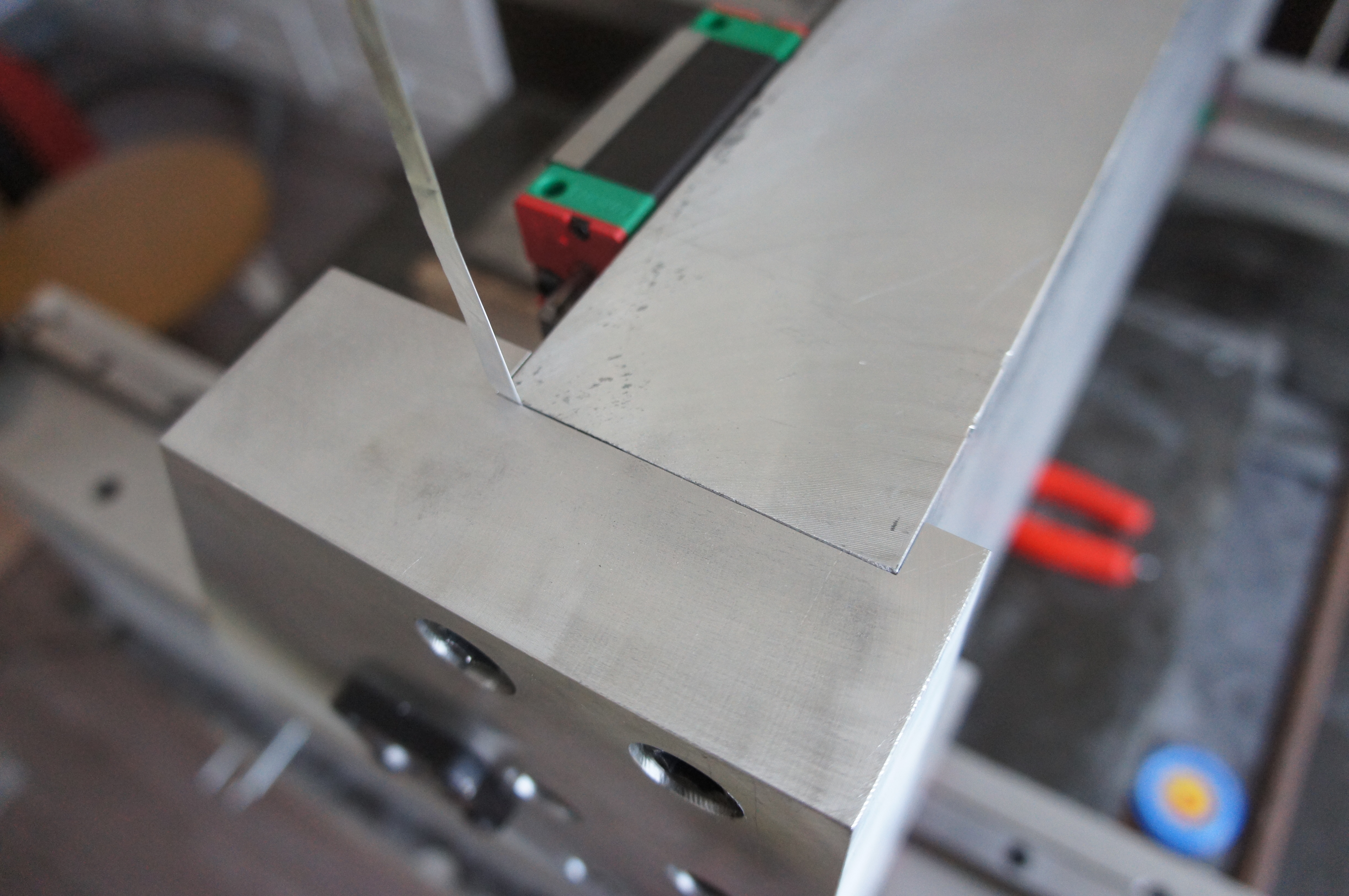

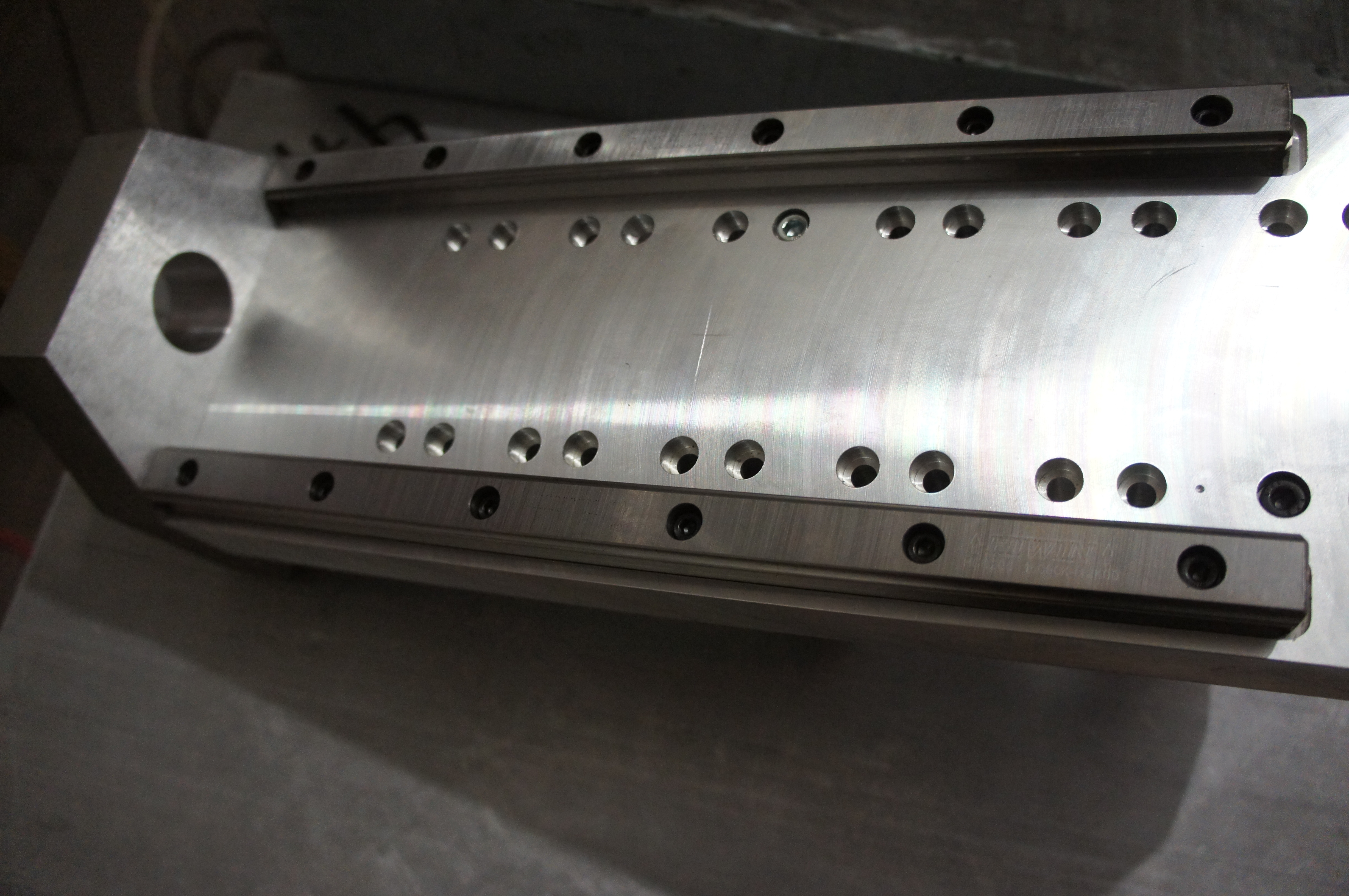

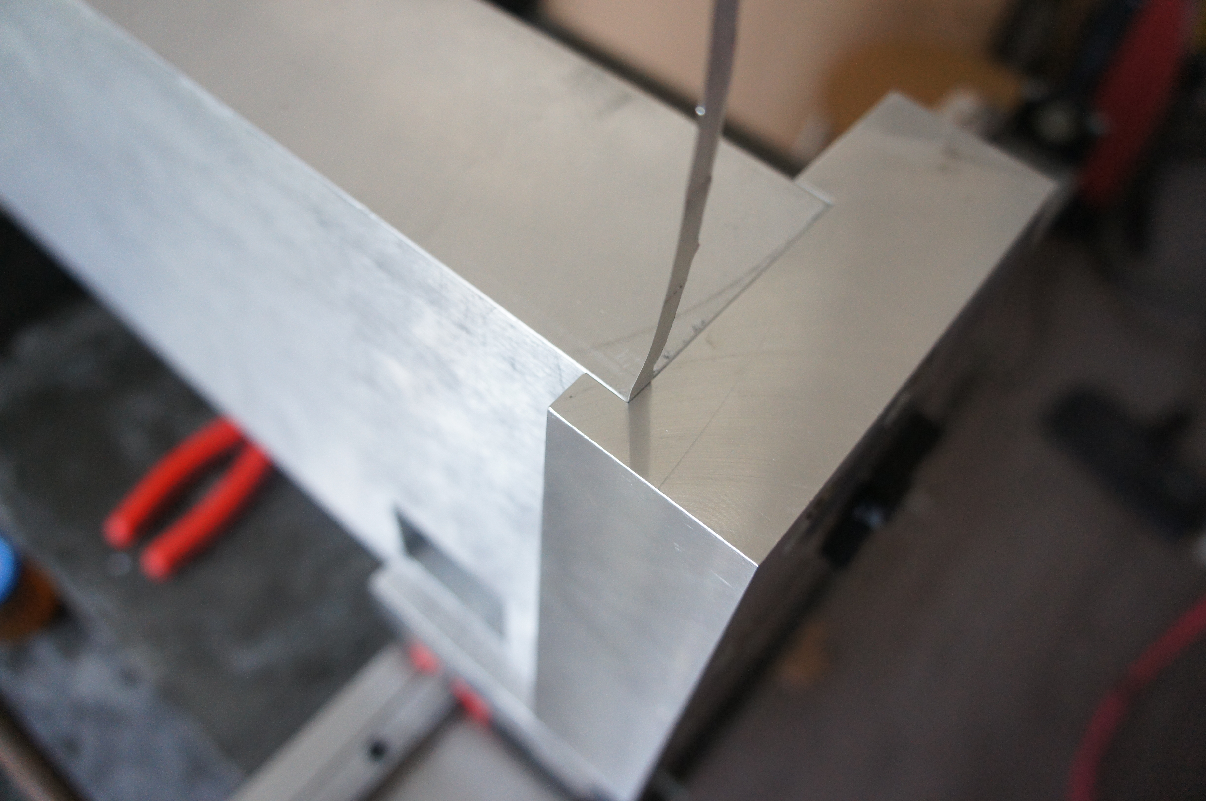

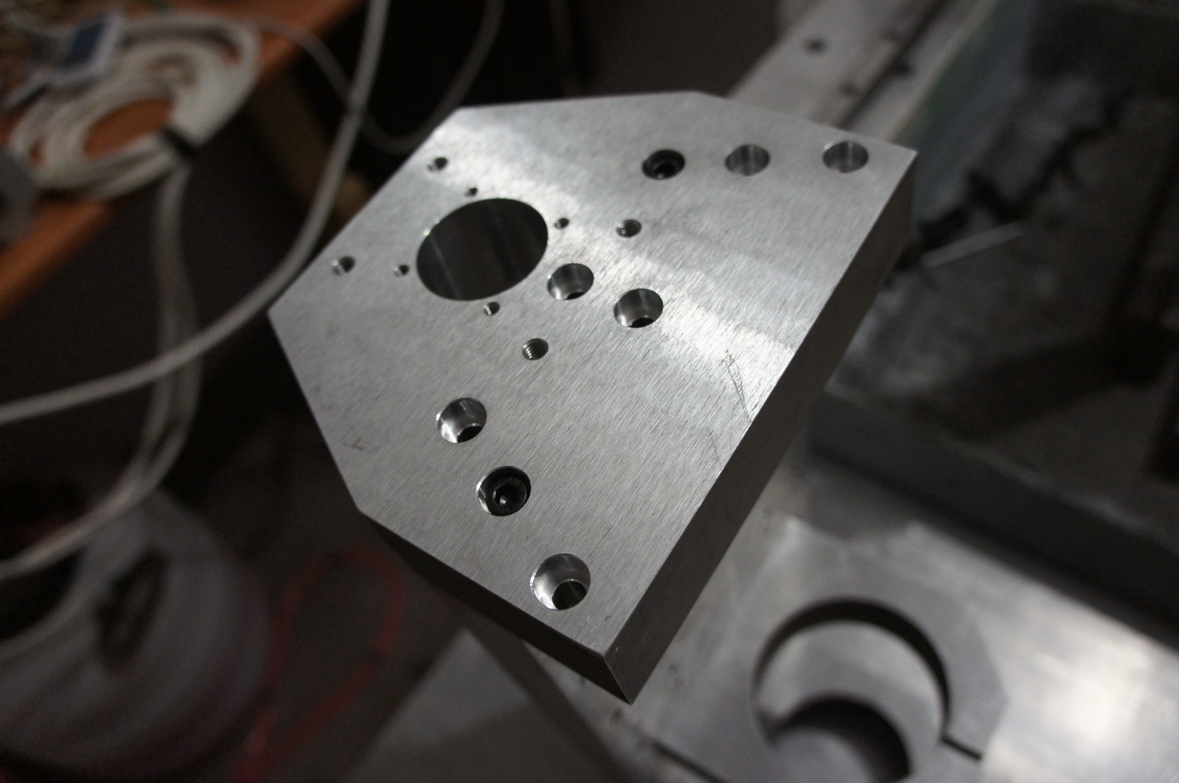

Забрал сегодня еще несколько деталей. Две пластины для крепления опор ШВП по Х и одна - по Z, а так же два хомута шпинделя.
В этот раз контуры резали на прецизионном электроэрозионном станке, а плоскости шлифовали. Получилось неплохо вроде.
DSC04224.JPG (5027 просмотров) <a class='original' href='./download/file.php?id=115519&mode=view' target=_blank>Загрузить оригинал (4.19 МБ)</a>
DSC04225.JPG (5027 просмотров) <a class='original' href='./download/file.php?id=115520&mode=view' target=_blank>Загрузить оригинал (4.06 МБ)</a>
DSC04226.JPG (5027 просмотров) <a class='original' href='./download/file.php?id=115521&mode=view' target=_blank>Загрузить оригинал (4.22 МБ)</a>
DSC04227.JPG (5027 просмотров) <a class='original' href='./download/file.php?id=115522&mode=view' target=_blank>Загрузить оригинал (4.25 МБ)</a>
DSC04228.JPG (5027 просмотров) <a class='original' href='./download/file.php?id=115523&mode=view' target=_blank>Загрузить оригинал (4.59 МБ)</a>
DSC04229.JPG (5027 просмотров) <a class='original' href='./download/file.php?id=115524&mode=view' target=_blank>Загрузить оригинал (4.56 МБ)</a>
DSC04230.JPG (5027 просмотров) <a class='original' href='./download/file.php?id=115525&mode=view' target=_blank>Загрузить оригинал (4.31 МБ)</a>
На плиту Z осталось сделать ребра и ограничитель, а так же отфрезеровать 4 крепления двигателей. Но их наверно буду делать после покупки самих движков...
Ждем посылку с винтами и можно собирать))

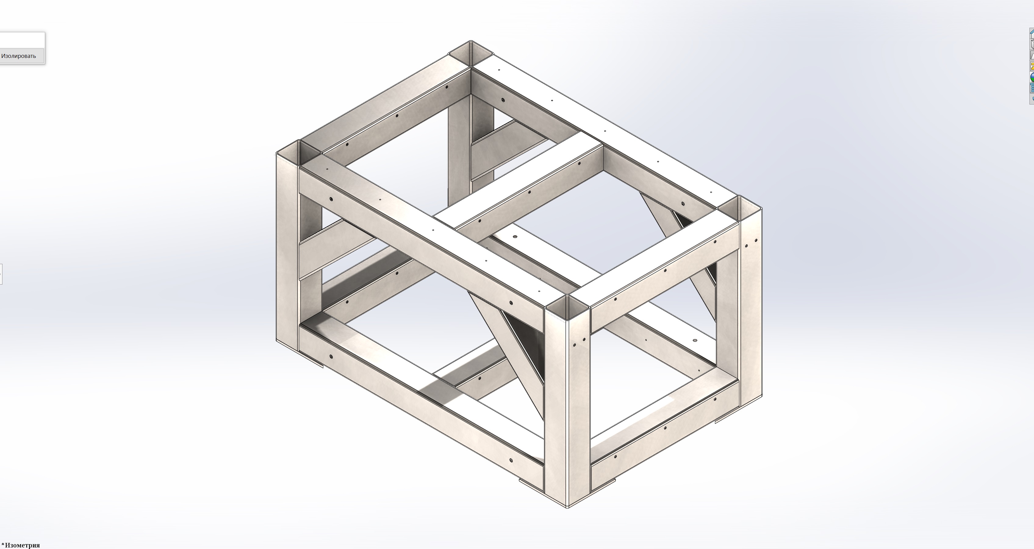

Проектирую тумбу под станок. Не могу до конца определиться с размером трубы - 50*50*2 или же 80*80*3?
Высоту большую не хочу, сама тумба будет в районе 80 см в высоту, и 100*80 см длина/ширина.
Склоняюсь больше к трубе 80*80*3.
Масса станка в сборе думаю за 200 кило перевалит.
Кроме того, интересен опыт Макса (Фрезерюги) - было бы неплохо, если б он тумбу для своего первого станочка чуть подробней бы описал.
Пока на скорую руку сваял вот это:
2017-07-10_231012.png (4884 просмотра) <a class='original' href='./download/file.php?id=115766&mode=view' target=_blank>Загрузить оригинал (25.45 КБ)</a>
Тут использована восьмидесятая труба.
Сообщения: 13713
У меня тумба из 50х50х2 хлипковата качает ие немного. Делай из 80х80х3 и будет хорошо если будут раскосы.
donvictorio
Сообщения: 2458
Репутация: 683
Настоящее имя: Виктор
Сообщение donvictorio »
с раскосами и 50*50 покатит.
и совет - не оставляй торцов незаглушеных, это писец. упадёт туда пару фрез-ключей - волосы рвать будешь(магнитом не вытащить)
Umnik
Сообщения: 2563
Репутация: 2153
Настоящее имя: Георгий
Откуда: Калуга
Сообщение Umnik »
donvictorio писал(а):не оставляй торцов незаглушеных
сверху лист фанеры ляжет, все закроет. Это просто набросок для наглядности)
А по трубе надо будет смотреть на месте, что будет на металлобазе.
Я из 50*50 верстак паралельно себе в гараж собираю, вроде крепенько выходит...

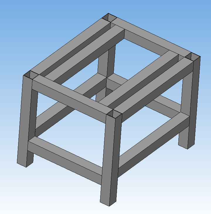

Сообщения: 13713
50х50 со стенкой 2мм фуфляк проверено. А вертикальные трубы у меня до верху стружкой забиты и ничего туда больше не упадет.

Сообщения: 8408
Дпже не сомневайся , это хорошая тумба
у меня из труб 50 на на 50, везде укосины , но слабая
