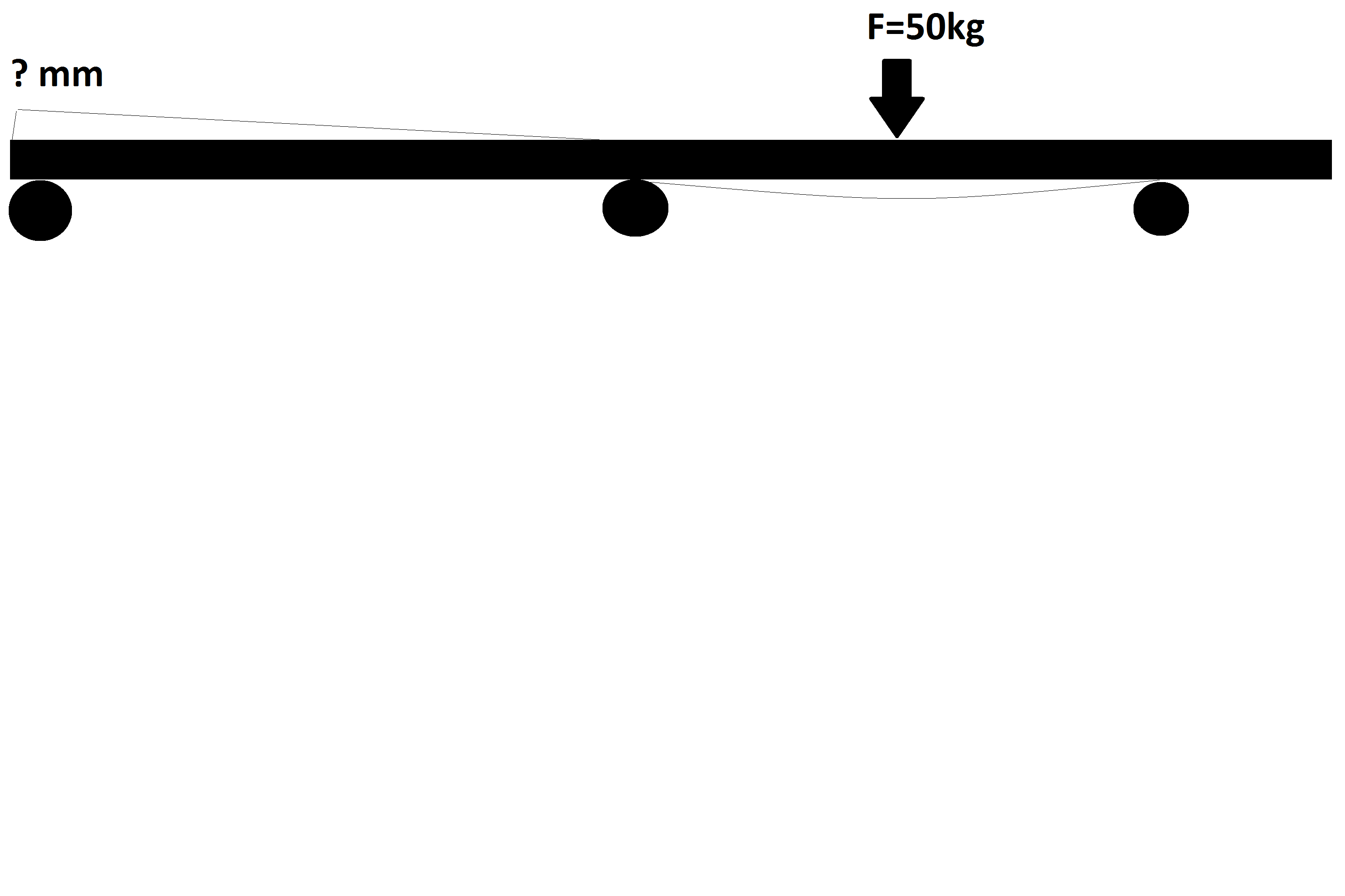

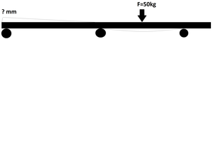

Umnik писал(а):....Давить в сторону упорного буртика бессмысленно....
Георгий!
Тут элементарный сопроматовский вопрос.
Кто Вам сказал, что не будет нагрузок на "выров"?
Для понимания процесса я и предложил обратную задачу.
ПРОГИБ РЕЛЬСЫ.png (4836 просмотров) <a class='original' href='./download/file.php?id=110280&mode=view' target=_blank>Загрузить оригинал (29.51 КБ)</a>
Опоры--хоть спички, хоть зубочистки.
И смотрите на индикатор.
Конечно, если Вы рельсы намертво на клей посадите, то немного будет другая картина, но для понимания...
Балки-то у Вас на 1000кг усилия рассчитаны (10.000Н).
Расстояние между опорами--Ваше расстояние между прижимными болтами.

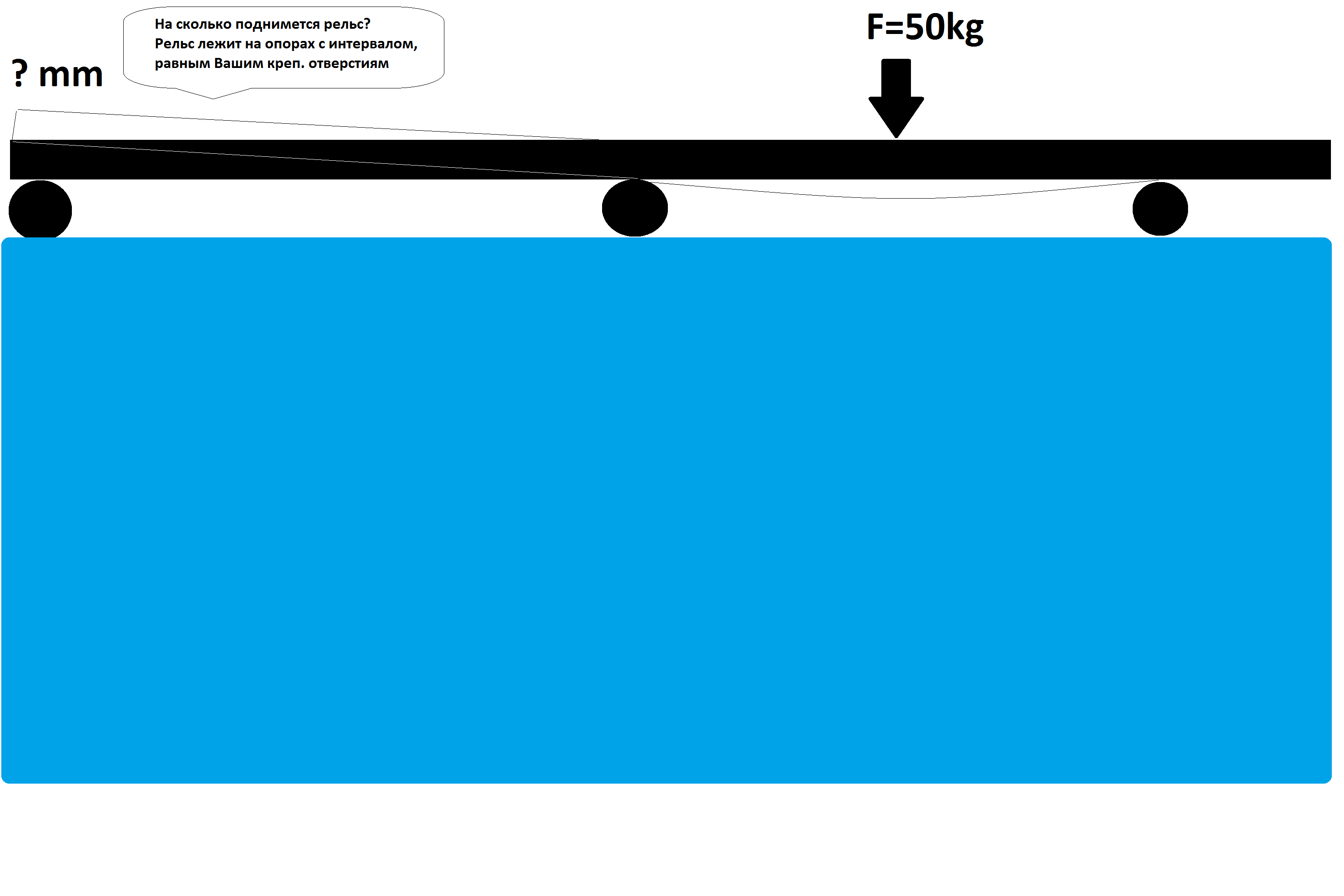

все равно не совсем понял... Вы предлагаете вектор силы в каком направлении прикладывать? Сверху вниз или в бок рельса? И в том и в другом случае, не думаю, что прикрученный рельс покажет сколько-нибудь заметную деформацию.
Если же рельс просто положить на опоры (например, некие валы) и давить между ними, то не совсем понятен смысл этого. Ибо это не та нагрузка, которая испытывается рельсом при работе.
Рельс сам по себе не является силовым элементом. Его задача передать нагрузку на основание (станину), на котором он закреплен. Так что нагружать отдельно полоску стали в 20 мм шириной мне думается бессмысленно...
Leonid Vs
Сообщения: 1642
Репутация: 469
Откуда: г. Москва
Re: Проект станка из алюминия 1000*800
Сообщение Leonid Vs »

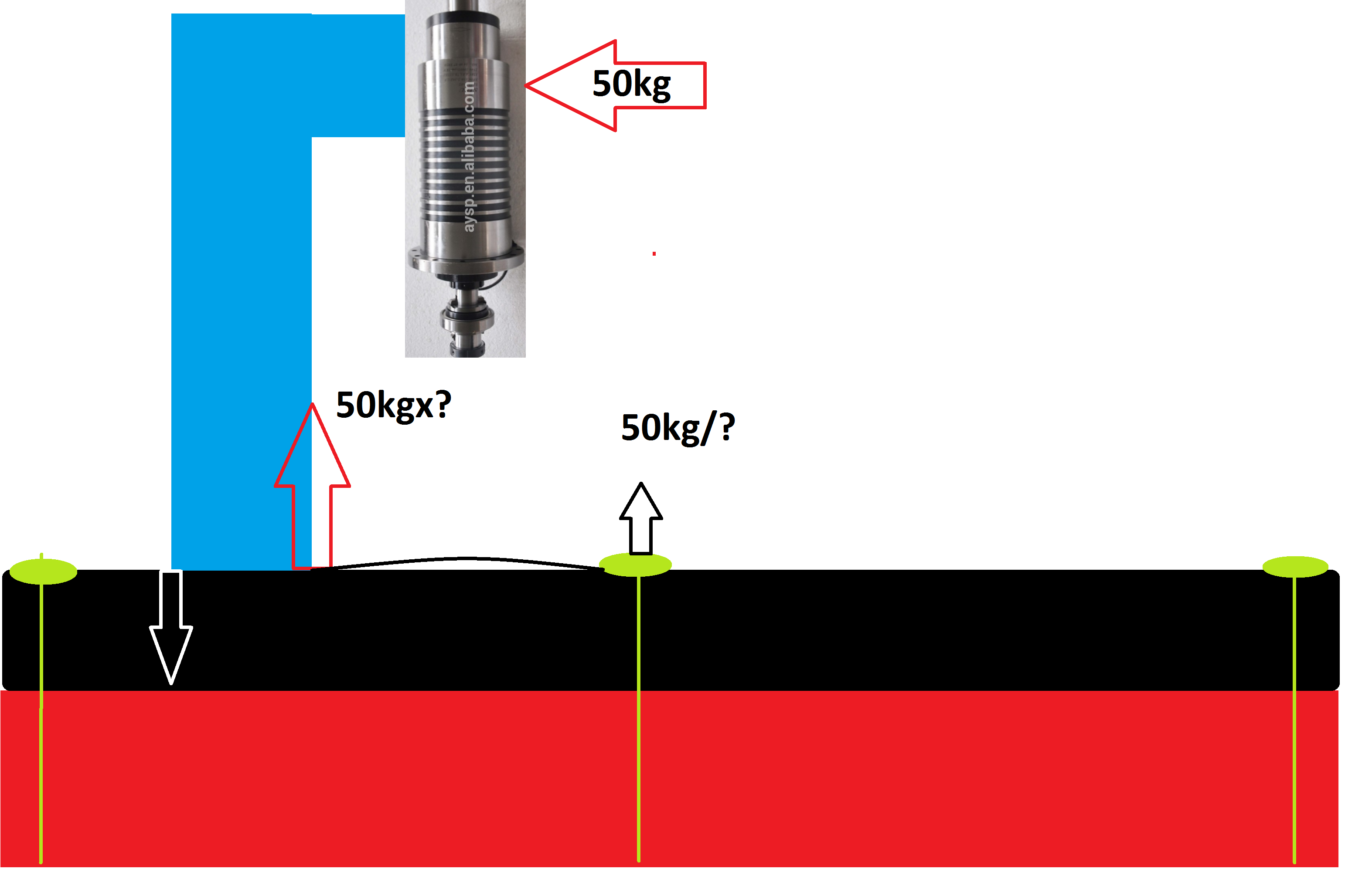

Umnik писал(а):Если же рельс просто положить на опоры (например, некие валы) и давить между ними, то не совсем понятен смысл этого. Ибо это не та нагрузка, которая испытывается рельсом при работе.
Сейчас постараюсь нарисовать
Думается мне, что в таком случае никакого изгибания, значимого практически, не будет.
Возможно рельс прогнется (промнется) на десятые доли микрона или около того, но сколь-либо значимого изгибания в данной плоскости не будет.
Да и откуда ему взяться? Если под рельсом максимально ровная опорная поверхность, и к ней он притянут довольно неплохо. Если и предположить, что в станке будут нагрузки, способные рельс деформировать, то раньше, чем начнется деформироваться рельс, скорее болты крепления ШВП полопаются или сам винт в бараний рог закрутит...
Leonid Vs
Сообщения: 1642
Репутация: 469
Откуда: г. Москва
Георгий! Можно же и рукамик точечно надавить.
При этом следить за индикатором.
Я думаю, что соток пять уйдет. Соответственно, в работе при такой нагрузке, с учётом плечей, 2-5 сотки будут.
Помнётся?.... Нет конечно же.

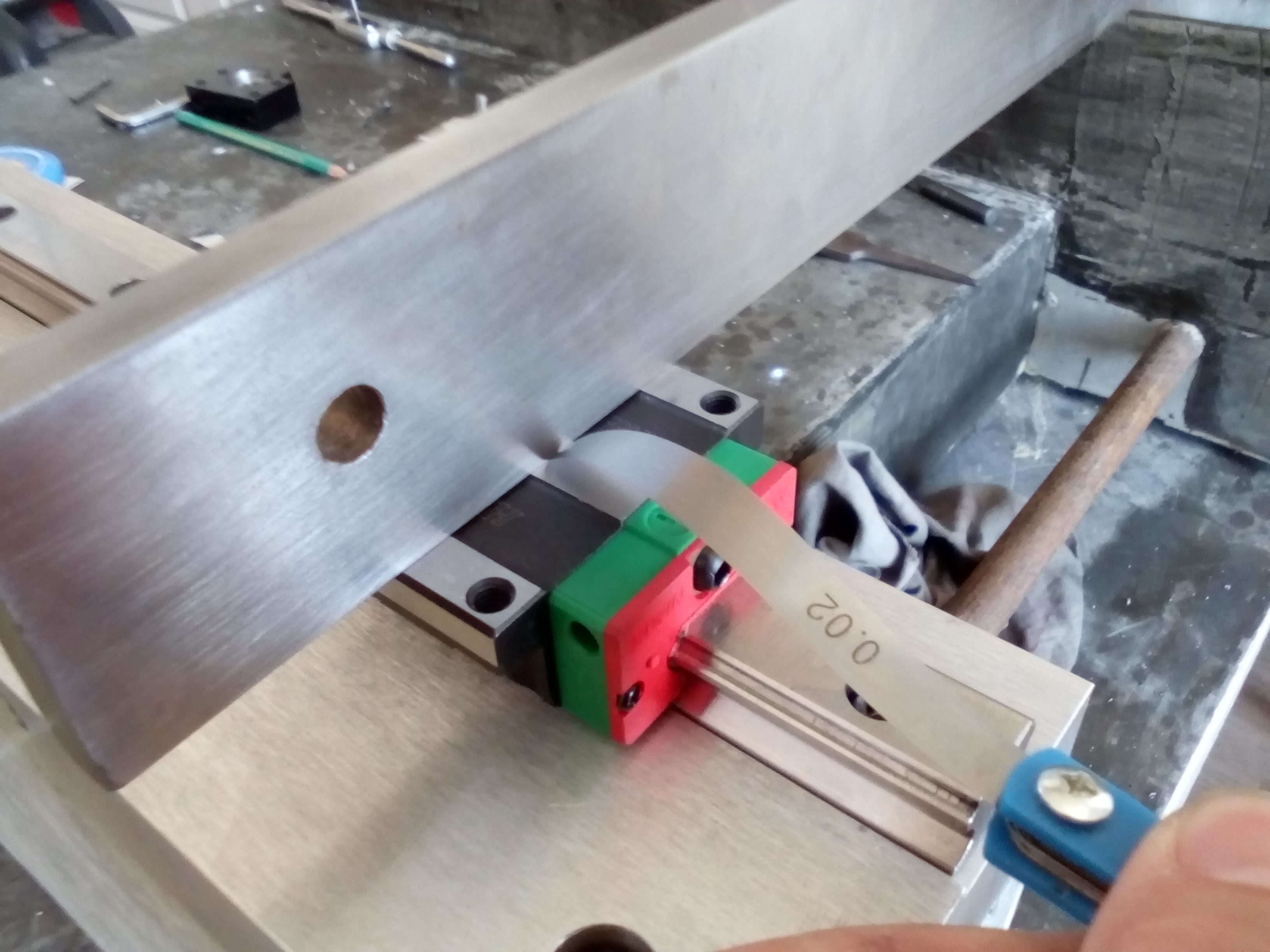

Так же сегодня выставил второй рельс в двух плоскостях. Получилось вполне себе неплохо - в районе 1-2 соток погрешность. И то, почти везде сотка.
https://www.youtube.com/watch?v=sNkU3JGo6xI
https://www.youtube.com/watch?v=owp7pitxeEg
Для более точного выставления надо или тонкую фольгу (та, что есть у меня сейчас, 0.02 мм), или шабрить опорную поверхность рельсы. Но в таком случае надо было делать один упорный буртик, а не канавку под рельсу. В канавку моя шаберная пластина не залазит((

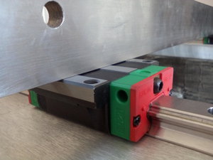

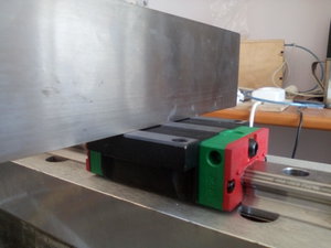

так же проверил плоскостность кареток по оси Х, положив линейку на две каретки. Получилось, что как не размещай каретки, ни в одной из трех точек любой из них двухсоточный щуп не залазит даже кончиком.
IMG_20170501_102214[1].jpg (4709 просмотров) <a class='original' href='./download/file.php?id=110362&mode=view' target=_blank>Загрузить оригинал (740.97 КБ)</a>
IMG_20170501_102245[1].jpg (4709 просмотров) <a class='original' href='./download/file.php?id=110363&mode=view' target=_blank>Загрузить оригинал (809.73 КБ)</a>
IMG_20170501_102259[1].jpg (4709 просмотров) <a class='original' href='./download/file.php?id=110364&mode=view' target=_blank>Загрузить оригинал (765.73 КБ)</a>
Результат вполне себе неплохой, как я считаю....

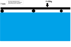

Для понимания возможных деформаций рельса при -(прижимных) усилиях, пж. сделайте замер, на сколько поднимется хвостик.
Перед скобками стоит знак минус. Так понятнее обозначил теоретически возможное воздействие каретки на рельс?

Leonid Vs писал(а):Для понимания возможных деформаций рельса при -(прижимных) усилиях, пж. сделайте замер, на сколько поднимется хвостик.
хм... В этом тесте нет ничего непонятного, за исключением того, какое он имеет отношение к реальным условиям работы рельса?
В реальности-то он не лежит на опорах, а находится на довольно ровном основании, конечно, не с абсолютной жесткостью, но не думаю, что это значимо на практике.
Но я попробую сделать тест по вашему описанию, как выдастся время)

Umnik писал(а):Но я попробую сделать тест по вашему описанию, как выдастся время)
У Вас не ЖД рельс, а опора, которая кареткой "обнимается" со всех сторон. И испытывает на себе нагрузки не только положительные но и отрицательные по Z.

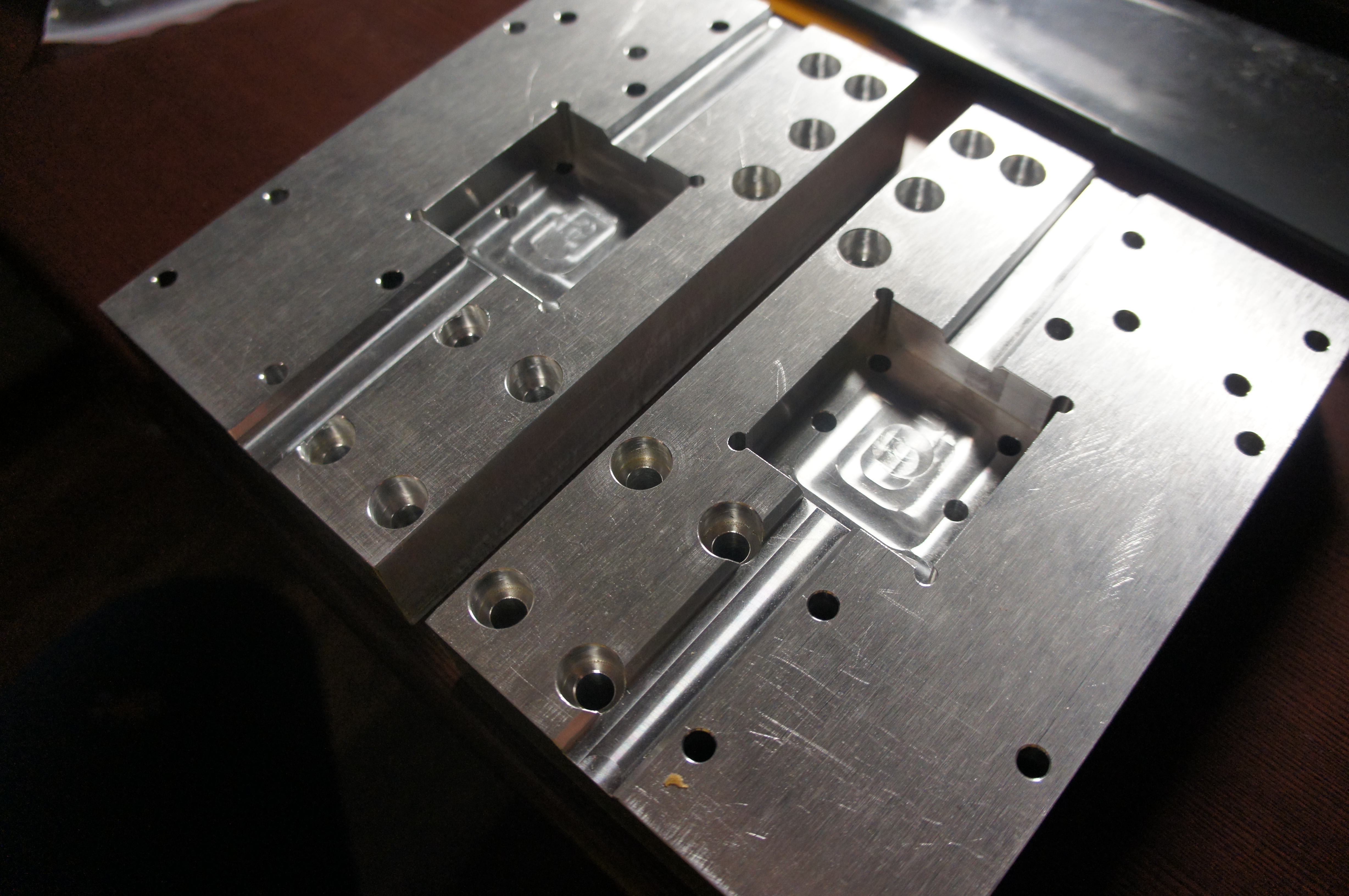

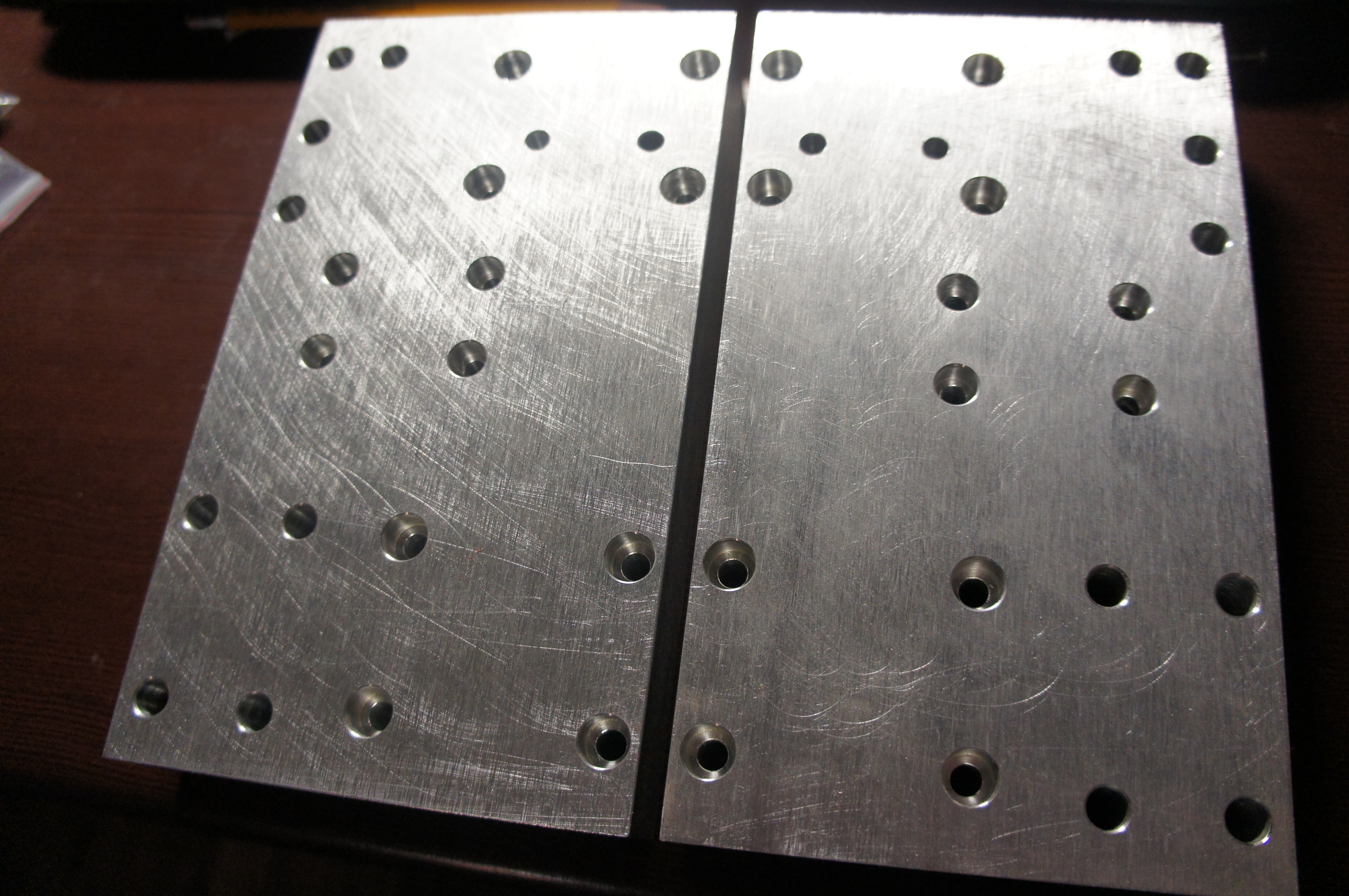

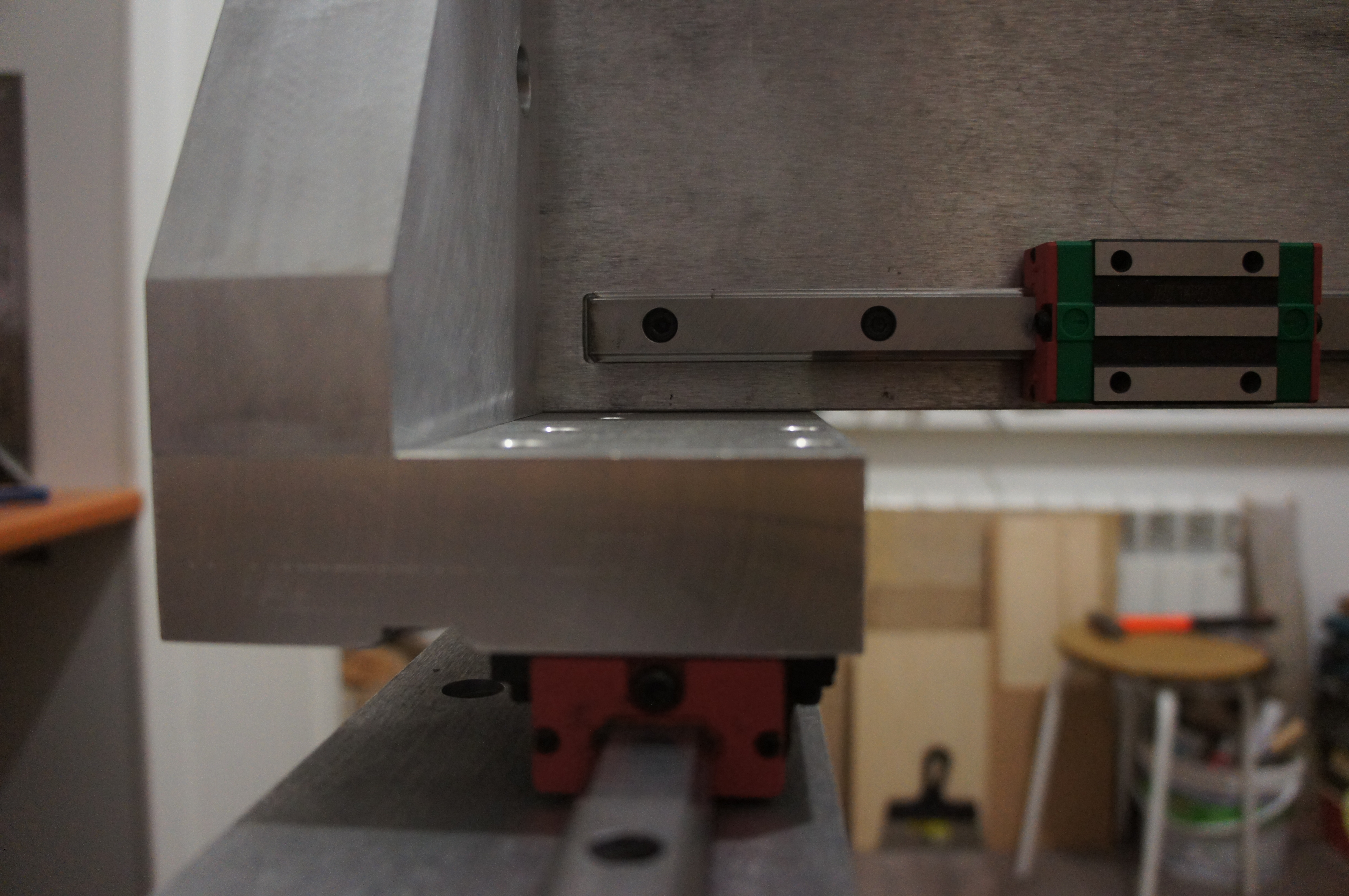

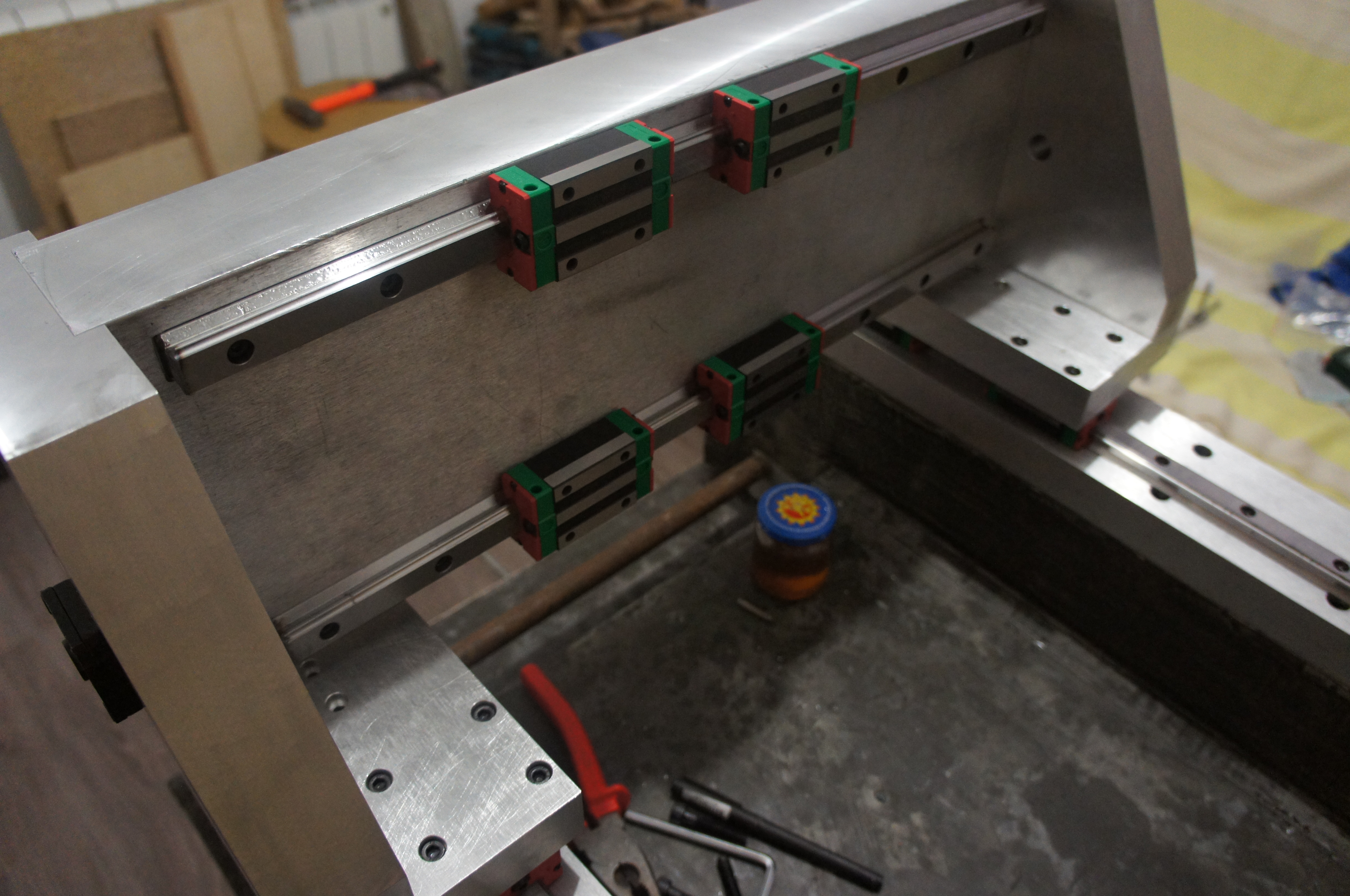

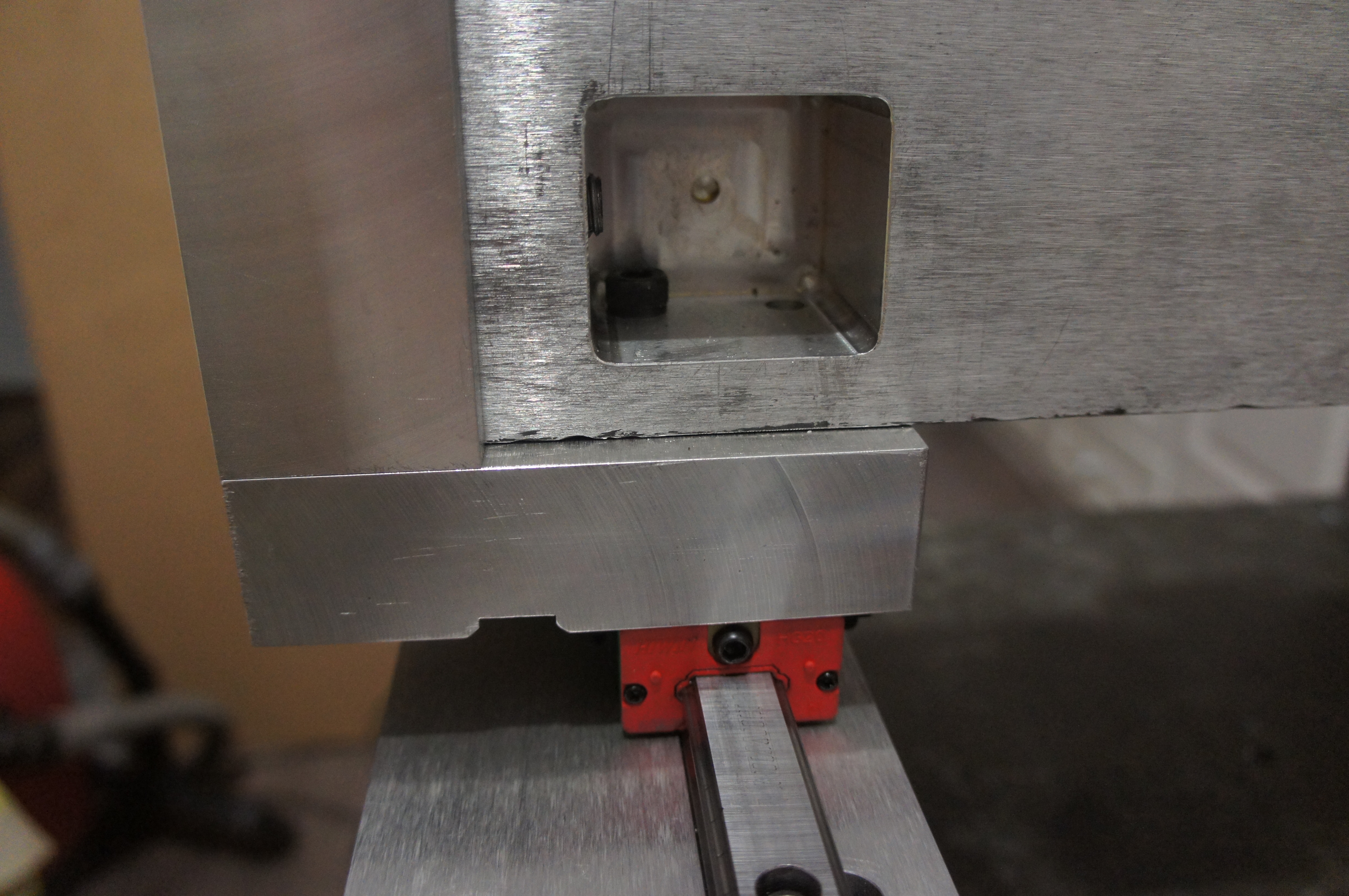

Забрал сегодня ещедве детальки с фрезеровки, наконец смог собрать и накинуть портал.
Сделали хорошо, самое главное - обе деталюки шлифованы за один установ, что гарантирует их одинаковую толщину.
DSC03456.JPG (4479 просмотров) <a class='original' href='./download/file.php?id=110612&mode=view' target=_blank>Загрузить оригинал (5.19 МБ)</a>
DSC03457.JPG (4479 просмотров) <a class='original' href='./download/file.php?id=110613&mode=view' target=_blank>Загрузить оригинал (4.41 МБ)</a>

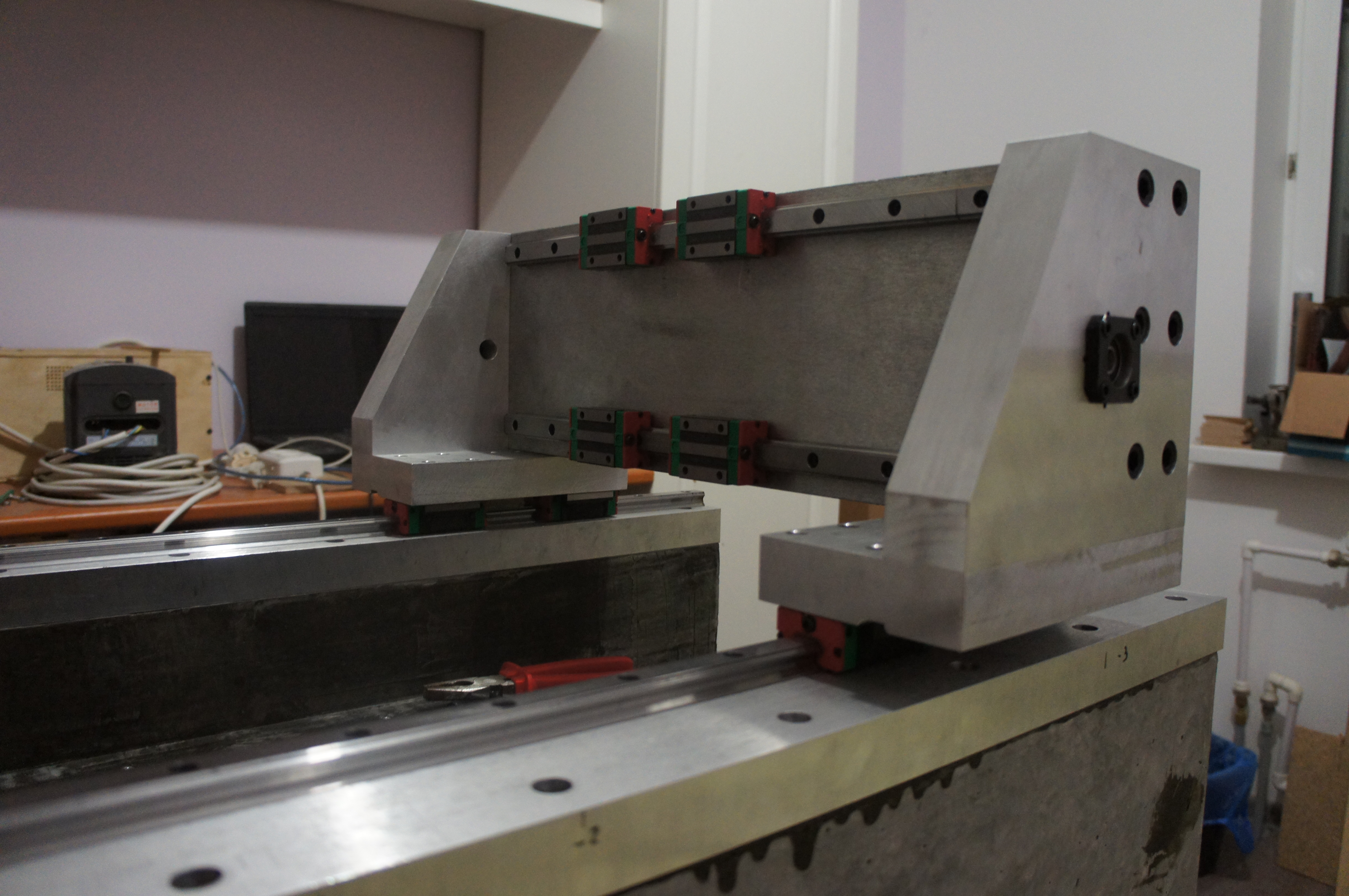

не удержался и одел портал, чуть покатал. Завтра надо выставить второй рельс в паралель первому, т.к. прикручивал пластины на глаз, чуть-чуть не угадал - в одном конце портал ощутимо увеличивает усилие для страгивания с места.
DSC03458.JPG (4479 просмотров) <a class='original' href='./download/file.php?id=110614&mode=view' target=_blank>Загрузить оригинал (4.31 МБ)</a>
DSC03459.JPG (4479 просмотров) <a class='original' href='./download/file.php?id=110615&mode=view' target=_blank>Загрузить оригинал (4.31 МБ)</a>
DSC03460.JPG (4479 просмотров) <a class='original' href='./download/file.php?id=110616&mode=view' target=_blank>Загрузить оригинал (4.41 МБ)</a>
DSC03461.JPG (4479 просмотров) <a class='original' href='./download/file.php?id=110617&mode=view' target=_blank>Загрузить оригинал (4.94 МБ)</a>
В целом все получается каким-то конкретно кондовым, уж больно тяжелым и толстым. Прям сомневаюсь в достижении заявленных скоростей, субъективно страшновато будет катать всю эту махину на тех же 3 м/с...
