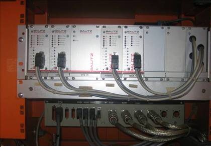

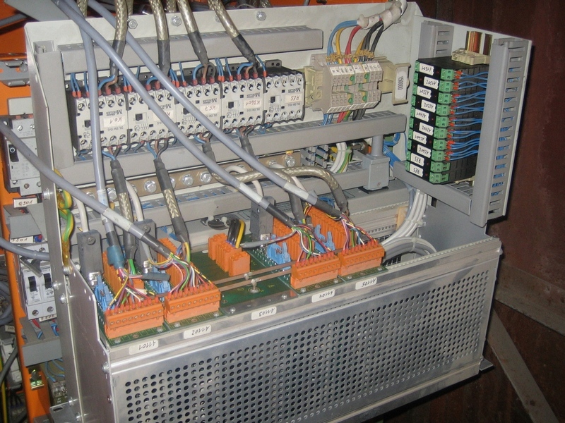

Наконец-то найден подход к контроллерам, которые не работали с 1994 года - новые. ( с консервации) Идеальный вариант для мощного агрегата с серводвигателями более киловатта. Скоростной режим впечатляет. Управляющая база на платах MESA 7i77+5i25 с LUNIX CNC. Пришлось преодолеть барьер психологического дисбаланса, но неуверенности в том, что может не быть положительного результата не было. И вот, закрутились движки. Осталось отрегулировать ход.

aleha писал(а):Дисбаланс был от того что не перло.
Потом поперло и дисбаланс был преодолен.
Я когда месу с LCNC 1раз подсоединял тоже не перло.
Спасибо за понимание. все верно сказано. Никакой сумбурности нет. Кто хоть раз встречался с дисбалансом - понимает.
Если внимательно прочитать, то вывод оказывается в том, что контроллеры 1994 года, а Mesa разработана была в двухтысячных. Вот и мучения были от разности технологических задач разных по времени производителей. У BAUTZ задача была - роботрона, а у Mesa - простой аналоговый выход без цифрового добавления.

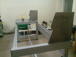

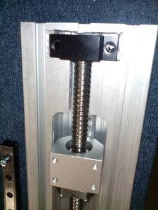

.... Не прошло и трех лет... Параллельные с основной работой усилия принесли результат. На прикрепленных фото видно, как постепенно рос этот станок.
Его рабочее поле 2200Х1200Х340.
IMG_20151203_222209.jpg (16700 просмотров) <a class='original' href='./download/file.php?id=80796&mode=view' target=_blank>Загрузить оригинал (640.94 КБ)</a>
IMG_20160102_195247.jpg (16700 просмотров) <a class='original' href='./download/file.php?id=80797&mode=view' target=_blank>Загрузить оригинал (692.69 КБ)</a>
IMG_20160110_150628.jpg (16700 просмотров) <a class='original' href='./download/file.php?id=80798&mode=view' target=_blank>Загрузить оригинал (620.06 КБ)</a>
IMG_20160301_214129.jpg (16700 просмотров) <a class='original' href='./download/file.php?id=80799&mode=view' target=_blank>Загрузить оригинал (592.69 КБ)</a>
IMG_20160105_195502.jpg (16700 просмотров) <a class='original' href='./download/file.php?id=80800&mode=view' target=_blank>Загрузить оригинал (677.81 КБ)</a>
IMG_20160523_141804.jpg (16700 просмотров) <a class='original' href='./download/file.php?id=80801&mode=view' target=_blank>Загрузить оригинал (615.31 КБ)</a>
IMG_20160523_141746.jpg (16700 просмотров) <a class='original' href='./download/file.php?id=80802&mode=view' target=_blank>Загрузить оригинал (498.69 КБ)</a>
IMG_20160523_141756.jpg (16700 просмотров) <a class='original' href='./download/file.php?id=80803&mode=view' target=_blank>Загрузить оригинал (831.06 КБ)</a>
IMG_20160523_142315.jpg (16700 просмотров) <a class='original' href='./download/file.php?id=80804&mode=view' target=_blank>Загрузить оригинал (773.56 КБ)</a>

В настоящее время происходит настройка  станка. (16700 просмотров) <a class='original' href='./download/file.php?id=80808&mode=view' target=_blank>Загрузить оригинал (753.56 КБ)</a>

Re: Шкаф с контроллерами BAUTZ MSK 12 - 4 оси.
Сообщение AGP »
WTF!!!
Необычная компановка :shock:
Для пенопласта?

AGP писал(а):WTF!!!
Для пенопласта?
Действительно, примерно такую же консольную компоновку имеет гравировальный станок по камню "Зубр" , но там усилий никаких, алмазной иглой стучит, а тут шпиндель 800 ват, насколько я вижу.
Для каких материалов станок планируется ?

Сообщение azbukived »
Шпиндель 2,2. Станок предназначался для дерева, в итоге его устойчивости хватит и на мягкие материалы. Это стало ясно, когда с установкой узла понижения оборотов на Х ось определилась жесткость белки на оси Y; балка Z при этом стала настолько устойчивой, что выдерживает любой вес без вибрации на всю длину. Конструкция задумывалась как проходная рабочая площадка, с отсутствием границ прохождения, что на портальном станке не достижимо. Боковая подача - главная задача! Были сомнения в отношении жесткости, но они отпали. Также, почти готова карусель, диаметр ее составит 800 мм. - ось А.

Спасибо за вопрос.
Для камня не планировался; работаю с деревом.
