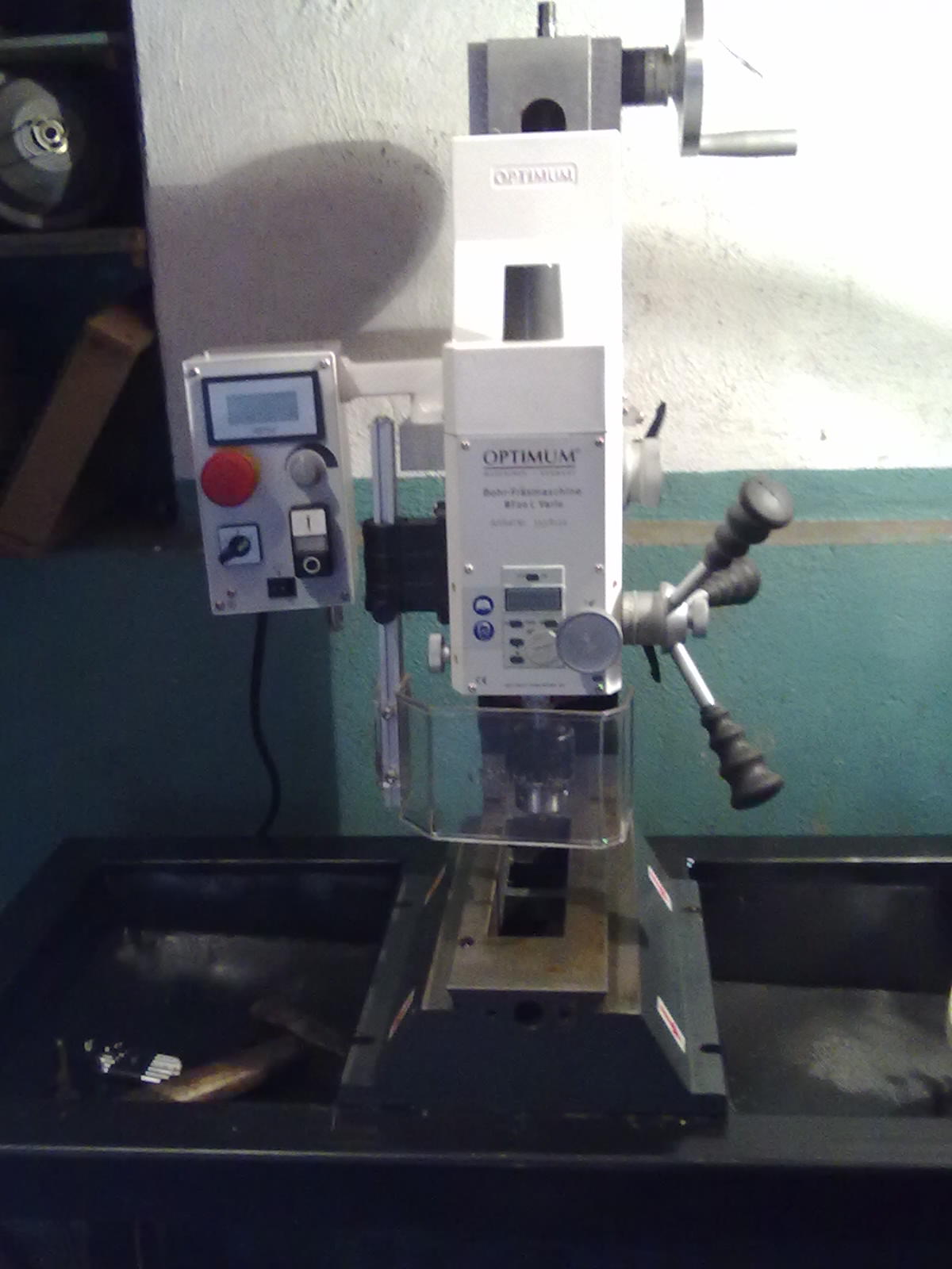

Недавно приехал станок, сегодня его частично разобрал.
Какими подшипниками необходимо усилить ось Х ?

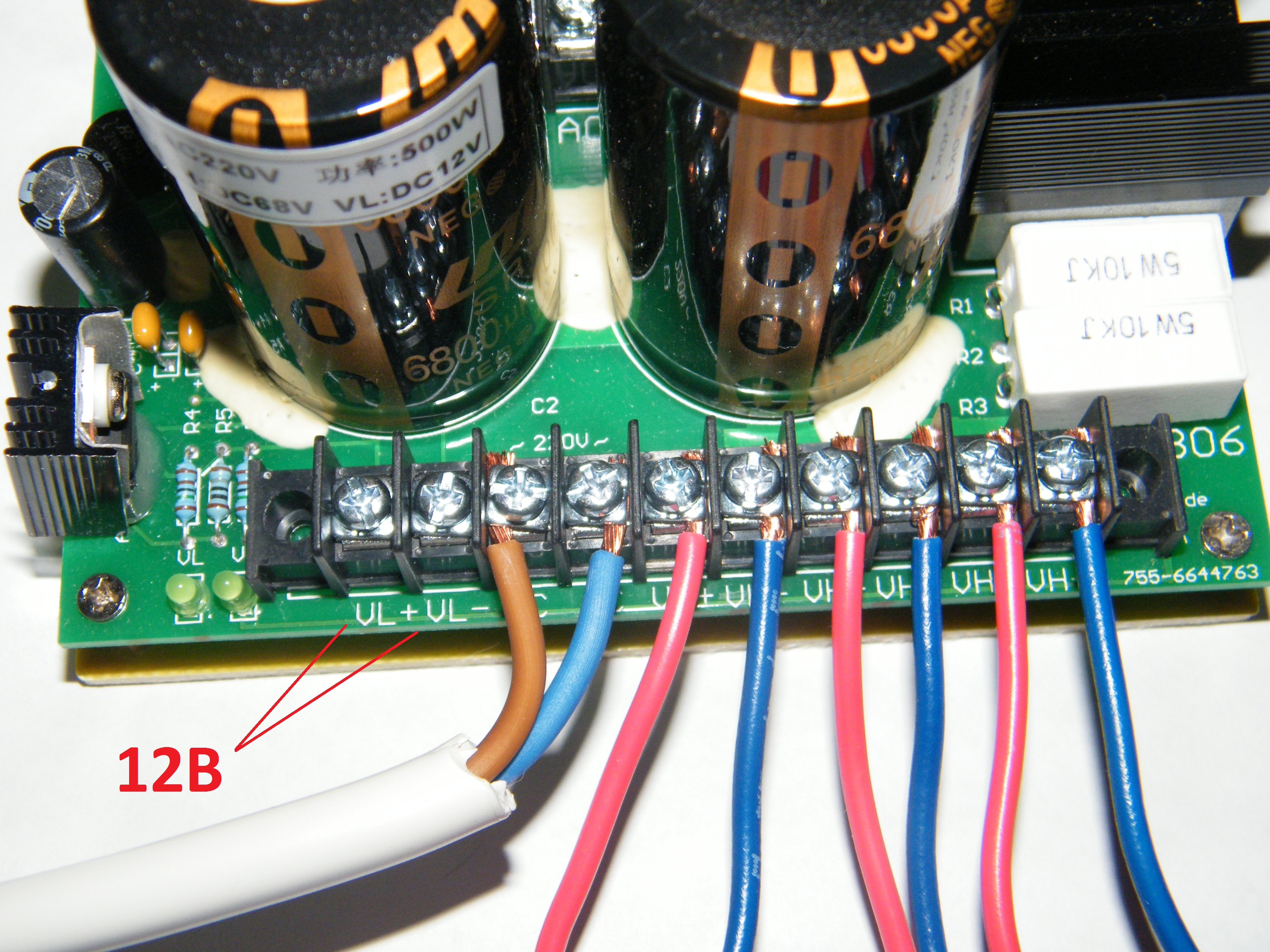

Приехала электроника, почитав форумы и инструкции, собрал следующее:
Тут все понятно, на блок питания Leadshine PS806-12 приходит 220 В, а выходит 68 В на три драйвера, так же имеется дополнительный выход на 12 В.
БП (16550 просмотров) <a class='original' href='./download/file.php?id=30192&sid=f7183b38b3d06d2d952a300cde3006be&mode=view' target=_blank>Загрузить оригинал (2.4 МБ)</a>
БП

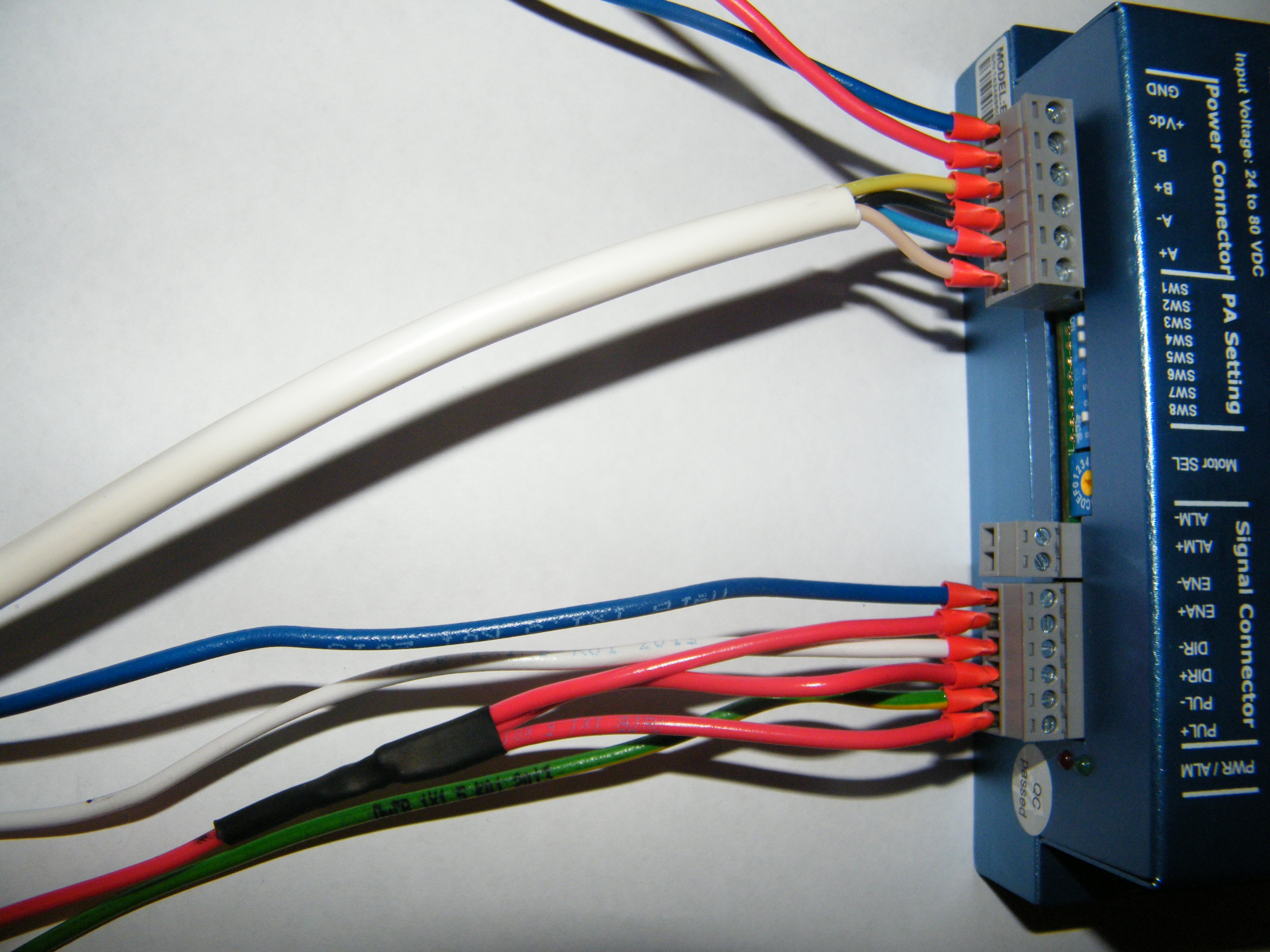

На следующей картинке представлен один из трех драйверов Leadshine EM806, на Power Connector приходит питание с БП и подключен шаговый двигатели. От Signal Connector провода идут к плате коммутации DXB-55. По инструкции все + PUL, DIR, ENA объединил.
DSCF1685.JPG (16550 просмотров) <a class='original' href='./download/file.php?id=30193&sid=f7183b38b3d06d2d952a300cde3006be&mode=view' target=_blank>Загрузить оригинал (2.21 МБ)</a>

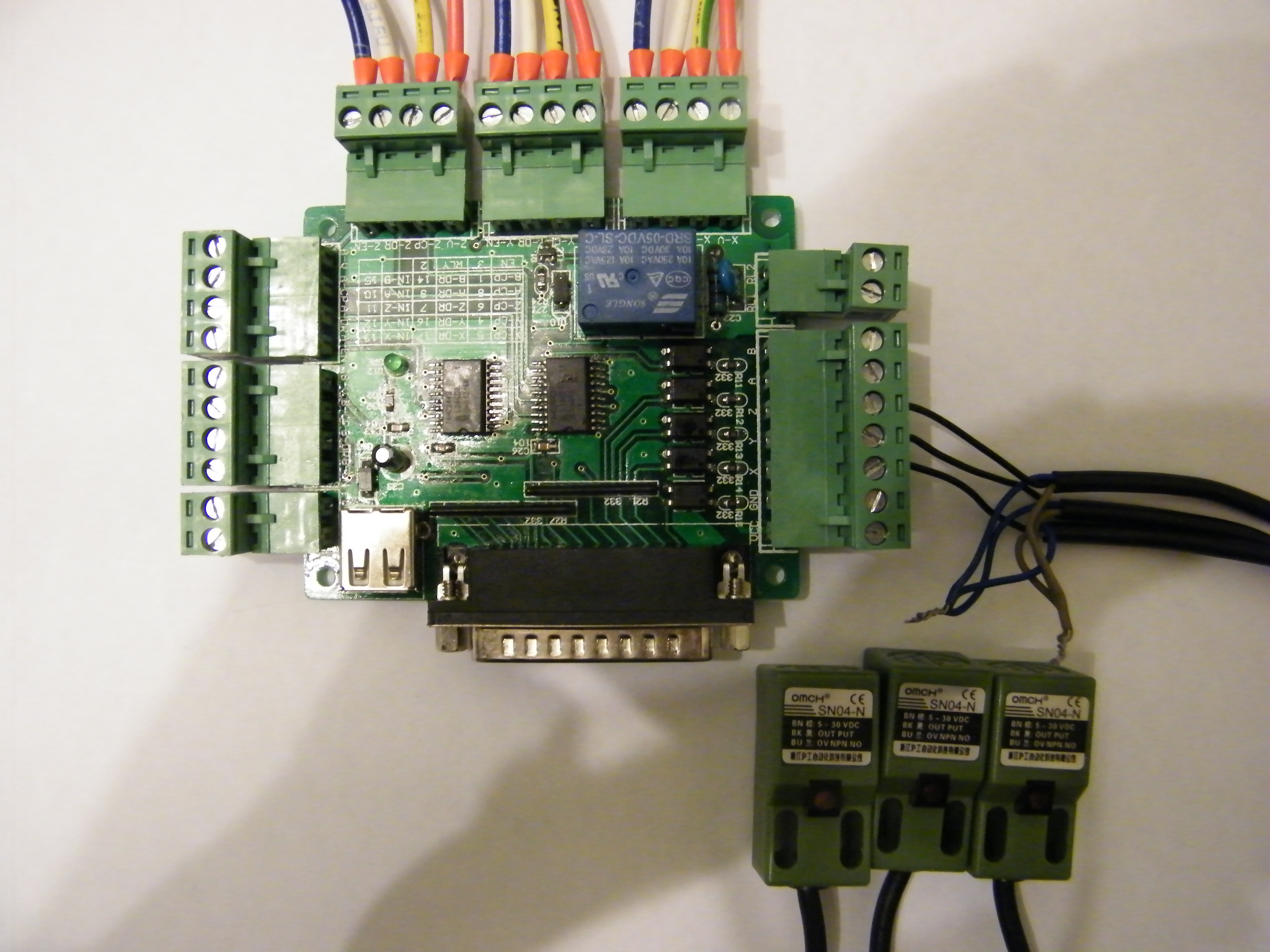

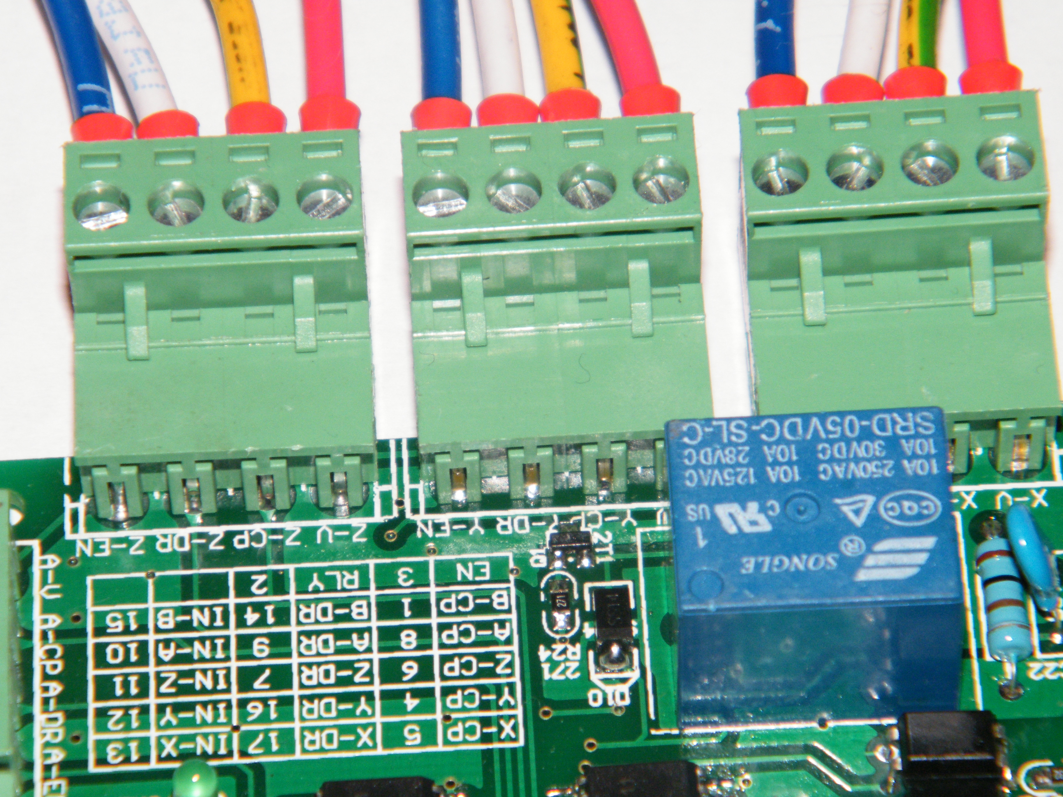

Все провода от Signal Connector как показано на следующей фотографии приходят в плату коммутации DXB-55, от трех драйверов.
DSCF1675.JPG (16550 просмотров) <a class='original' href='./download/file.php?id=30194&sid=f7183b38b3d06d2d952a300cde3006be&mode=view' target=_blank>Загрузить оригинал (2.88 МБ)</a>

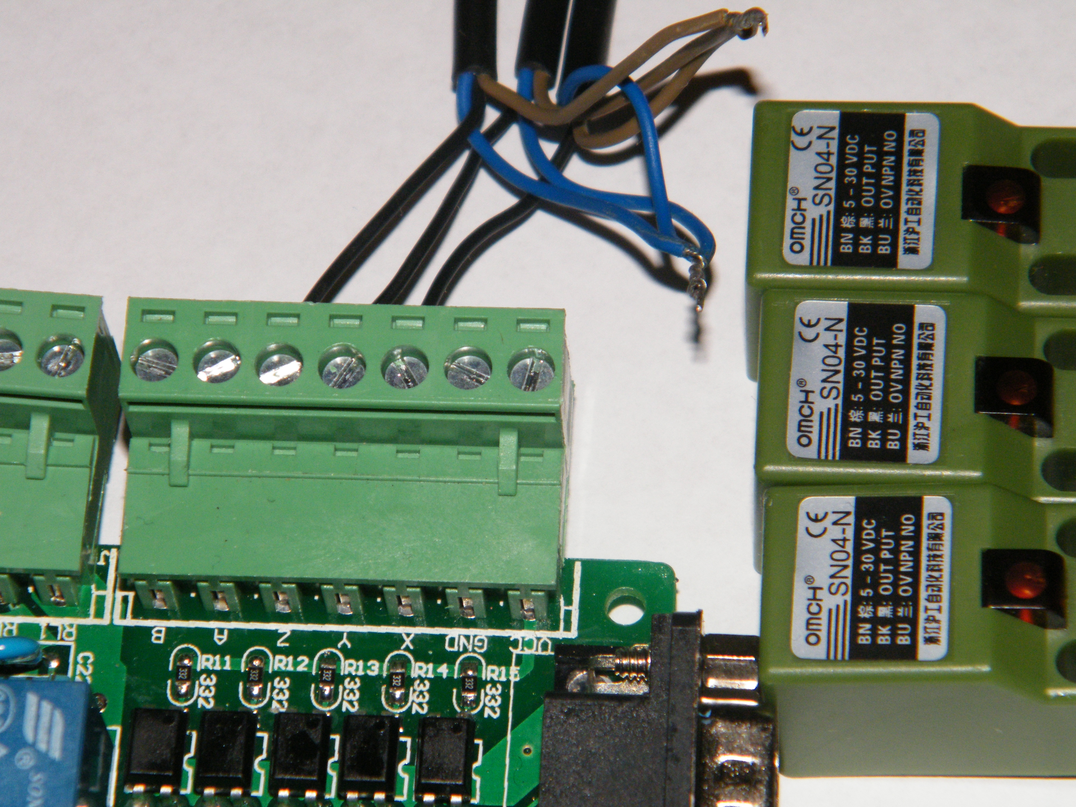

А вот с датчиками не совсем все понял. Черные провода от трех датчиков подцепил в X, Y, Z, а вот с питанием не знаю, что делать. Их можно запитать от БП 12 В ?
DSCF1676.JPG (16550 просмотров) <a class='original' href='./download/file.php?id=30195&sid=f7183b38b3d06d2d952a300cde3006be&mode=view' target=_blank>Загрузить оригинал (2.77 МБ)</a>
Сама плата благодаря наличию USB порта, будет подключена к USB для получения 5 В.
DSCF1660.JPG (16550 просмотров) <a class='original' href='./download/file.php?id=30196&sid=f7183b38b3d06d2d952a300cde3006be&mode=view' target=_blank>Загрузить оригинал (1.81 МБ)</a>
Все Верно?

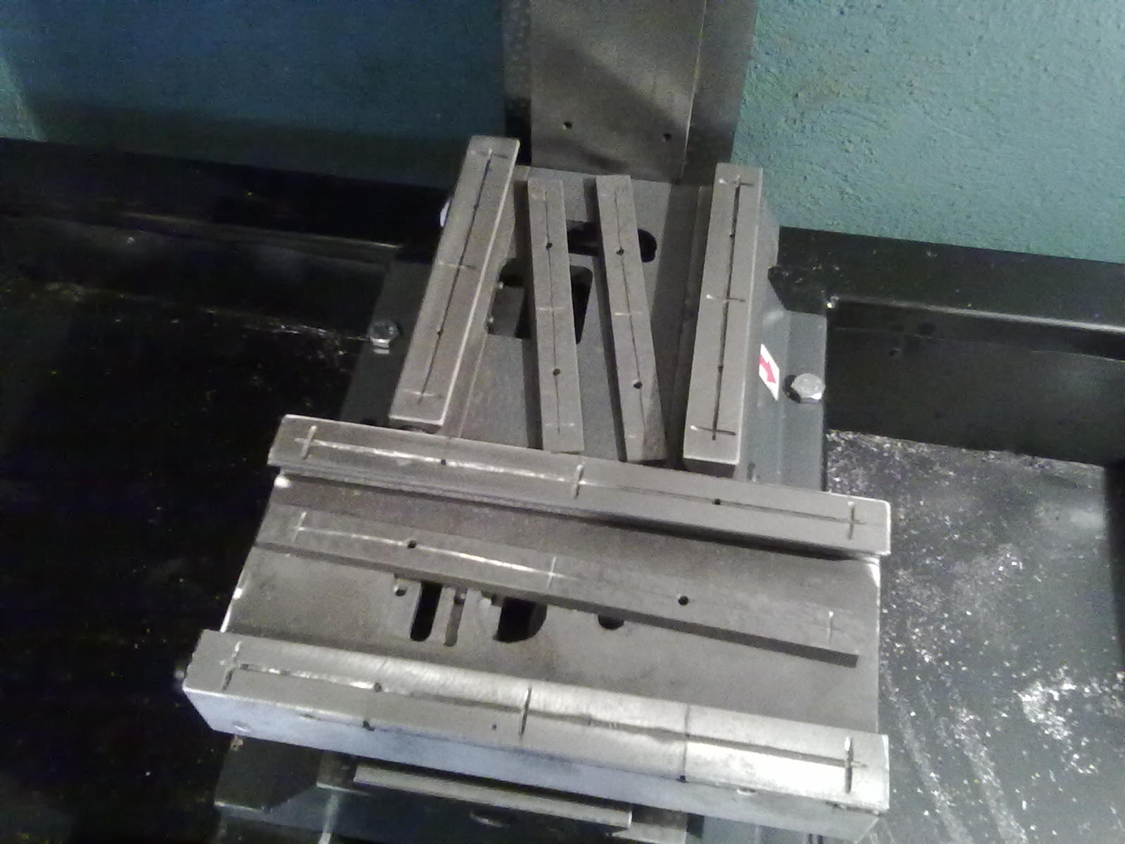

И еще подготовил направляющие для смазки.
24062014562.jpg (16544 просмотра) <a class='original' href='./download/file.php?id=30197&sid=f7183b38b3d06d2d952a300cde3006be&mode=view' target=_blank>Загрузить оригинал (175.37 КБ)</a>
Сообщения: 22776
Re: Установка ЧПУ на Opti BF20L Vario.
rz90 писал(а):А вот с датчиками не совсем все понял. Черные провода от трех датчиков подцепил в X, Y, Z, а вот с питанием не знаю, что делать. Их можно запитать от БП 12 В ?
Да (на нем написано 5-30В), но на нем на выходе тогда может оказаться теже 12В. Лучше в 5В воткни.
