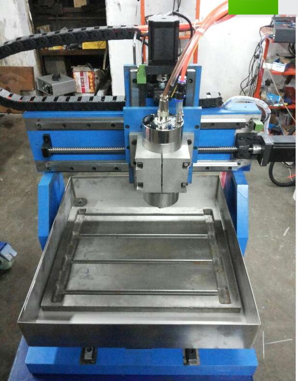

Fisher писал(а):На профильных рельсах с размером рабочего поля 300х400 будет порядка 150 тыр. Но на нем можно можно обрабатывать цветмет Станок подготовлен для СОЖ. Вес 100 кг.
я говорил про такой:
400x400.jpg (6510 просмотров) <a class='original' href='./download/file.php?id=29201&mode=view' target=_blank>Загрузить оригинал (115.37 КБ)</a>
Причем цену указал уже с растаможкой и доставкой ;)

Fisher писал(а):я говорил про такой:
Соблазнительно :) надо подумать, цена кусачая!

Fry писал(а):Соблазнительно
Этот и правда - зверь!
Нет смысла даже сравнивать с дешевыми.

Fry писал(а):надо подумать, цена кусачая!
Нет таких в России дешевле ;)

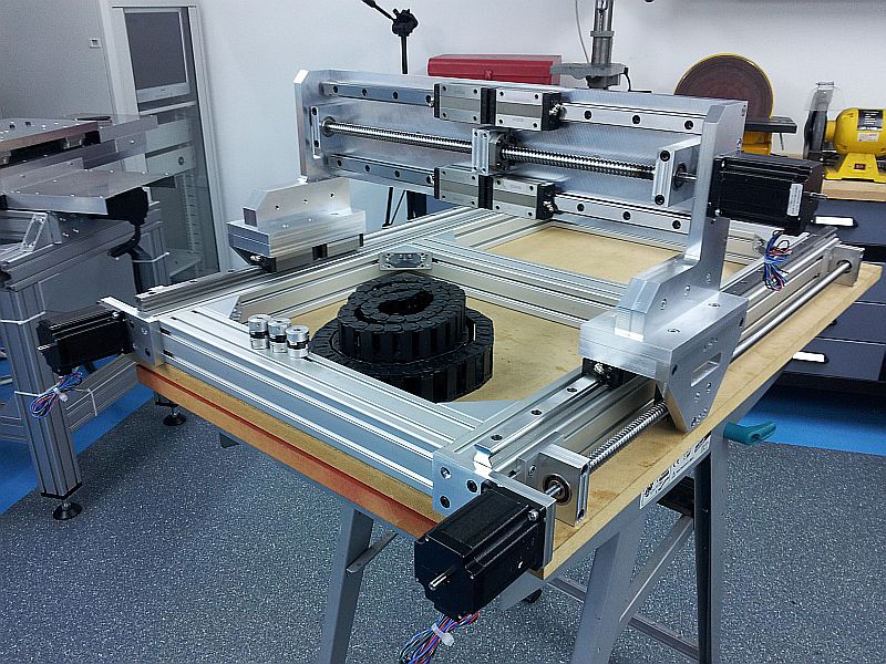

Пока думу думаю, натыкаюсь на всякие интересные
ссылки. Зацените какой годный станок замутил
несколько лет назад один румынский паренёк.
На видео показано как машина бодренько режет
алюминий. Любо-дорого смотреть! Правда слегка
смущают колебания всей конструкции, но наверное
это решаемо. Но в любом случае работа проделана
впечатляющая.
3_zps2d81c70b.jpg (6385 просмотров) <a class='original' href='./download/file.php?id=29264&mode=view' target=_blank>Загрузить оригинал (177.54 КБ)</a>
А вот https://www.youtube.com/watch?v=fbWzqALUFjg

Где-то на форуме я встречал видео некоего немца Томаса, вот там его станок режет люминь действительно бодренько :) А этот станок как-то весьма печально режет, сравнительно с его кажущейся крепкостью и жесткостью :)
Вот, нашел: Re: Обработка аллюминия без СОЖ #85
Сообщения: 21923
Re: Помогите, пожалуйста с выбором CNC Роутера (+)
Бодренько - это когда кроят плиту 12мм Д16Т 6-милиметровым "стружколомом" на скорости 800 мм/м за один проход. :freak:

AndyBig писал(а):А этот станок как-то весьма печально режет
Я был бы счастлив лицезреть такую печаль у себя дома :) Мне с головой хватило бы!

Думаю, что даже мой китаец 6040 сможет так пилить, судя то тому как он мне порезал уже почти все прижимы из 6-мм люминя :)
А вот что там будет с размерами и чистотой - это вопрос уже второй :)
