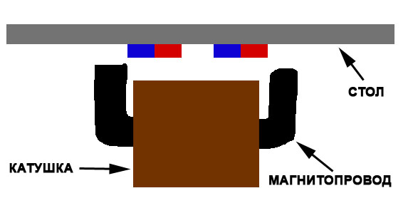

О линейных направляющих я думал... Громоздко, правда, получается, но так как мне не нужна там особая точность и полное отсутствие люфтов, то наверное можно взять валы 8 мм и направляющие на них...
Но почему на 4 магнита одна катушка? Как я понимаю, нужно как минимум две катушки, а лучше 4.

AndyBig писал(а):Но почему на 4 магнита одна катушка? Как я понимаю, нужно как минимум две катушки, а лучше 4.
Да, 4 магнита и 2 катушки - меняя полярность катушек получим момент, направленный в нужную нам сторону.

И железо для магнитопровода, как я понимаю, предполагается U-образное?
Ну то есть примерно такая схема:

AndyBig писал(а):Ну то есть примерно такая схема:
А теперь разверните эту схему для движения в 2 осях.
ИМХО магниты должы располагаться так, чтобы стык пар проходил посередине железа электромагнита.
