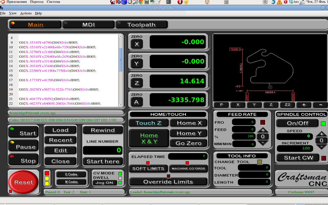

Вот программа
H000 =+00000000;
H001 =+00000105;
H005 =+00000000;
( P001--------- );
T84 T86 G54 G90 G92 X+0Y+0;
C007;
G01X-2899Y+6680;G04X0.0+H005;
G41H000;
C000;
G41H000;
G01X-2899Y+6790;G04 X0.0+H005;
G41H001;
G01X-35310Y+6790;G04X0.0+H005;
G02X-35310Y+21490I+0J+7350;G04X0.0+H005;
G01X-32760Y+21490;G04X0.0+H005;
G03X-30310Y+23940I+0J+2450;G04X0.0+H005;
G01X-30310Y+33140;G04X0.0+H005;
G01X-30310Y+33440;G04X0.0+H005;
G02X-22560Y+41190I+7750J+0;G04X0.0+H005;
G01X-17739Y+41396;G04X0.0+H005;
G03X-20258Y+56571I-321J+7743;G04X0.0+H005;
G01X-40475Y+50592;G04X0.0+H005;
G02X-46235Y+64005I-2085J+7048;G04X0.0+H005;
G01X-22026Y+77982;G04X0.0+H005;
G02X-9769Y+77978I+6126J-8342;G04X0.0+H005;
G02X-9109Y+75004I-1417J-1874;G04X0.0+H005;
G02X-10955Y+73990I-1935J+1334;G04X0.0+H005;
G01X-14060Y+73990;G04X0.0+H005;
G03X-14060Y+65490I+0J-4250;G04X0.0+H005;
G01X-9060Y+65490;G04X0.0+H005;
G03X-6519Y+66333I+0J+4250;G04X0.0+H005;
G01X-966Y+70473;G04X0.0+H005;
G02X+4248Y+70778I+2839J-3808;G04X0.0+H005;
G01X+39773Y+50268;G04X0.0+H005;
G02X+43828Y+19097I-9833J-17128;G04X0.0+H005;
G01X+32941Y+8210;G04X0.0+H005;
G02X+29512Y+6790I-3429J+3429;G04X0.0+H005;
G01X-2899Y+6790;G04X0.0+H005;
G40H000G01X-2899Y+6680;
G01X+0Y+0;G04X0.0+H005;
T85 T87 M02;
(:: The Cutting length=  384.072MM);

sermen911 писал(а):Вырубной штамп в виде "цыпленка табака ''
ну не знаю - емс интерпретирует "цыпленка табака '' по своему :) :
Выделение_060.png (8881 просмотр) <a class='original' href='./download/file.php?id=25306&sid=3144ff239ac8017fbf6ee788e3024168&mode=view' target=_blank>Загрузить оригинал (384.97 КБ)</a>

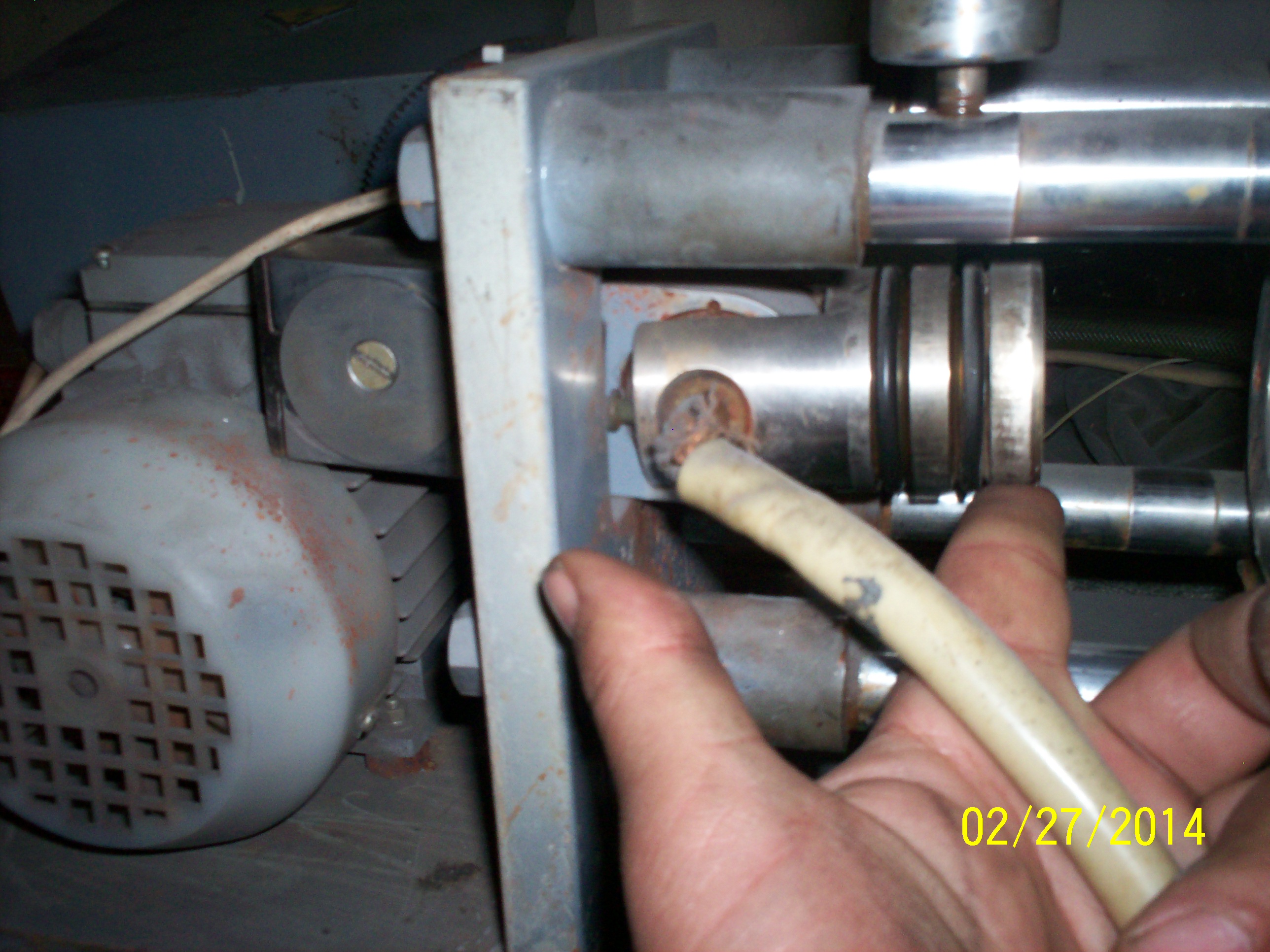

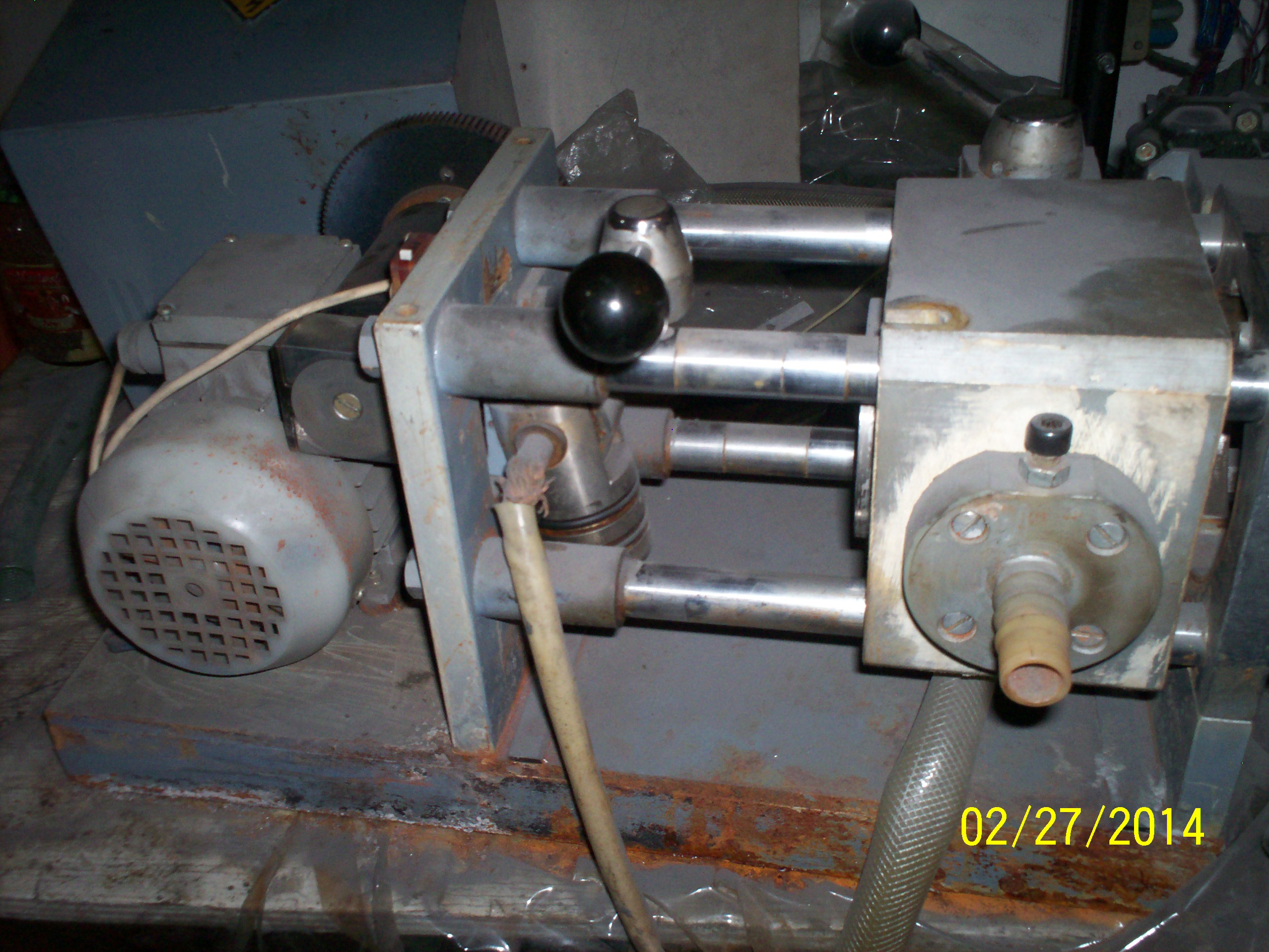

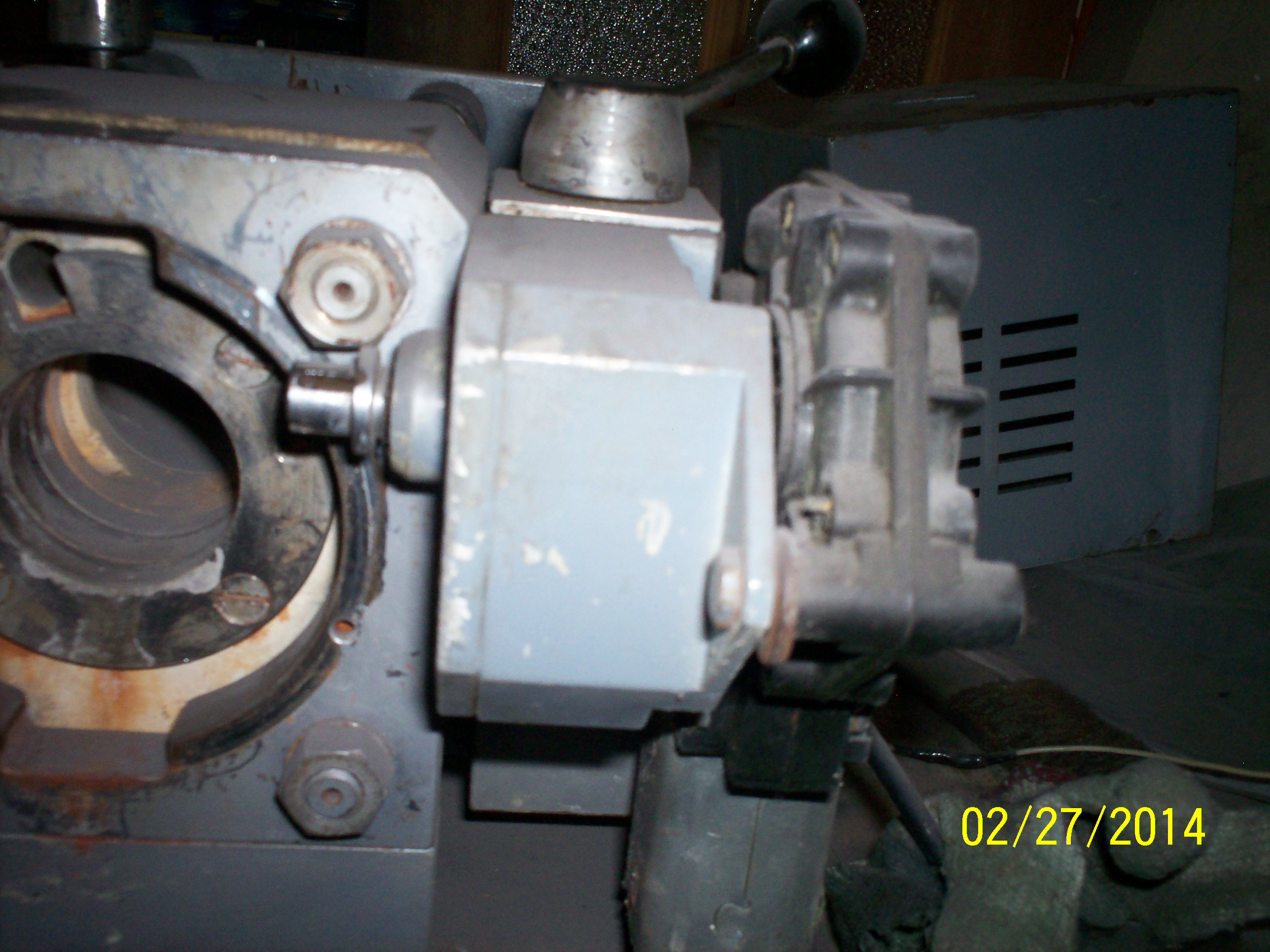

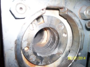

aleha
Сообщения: 265
Репутация: 136
Re: эрозионный станок FW-1P ACTSPARK
Сообщение aleha »

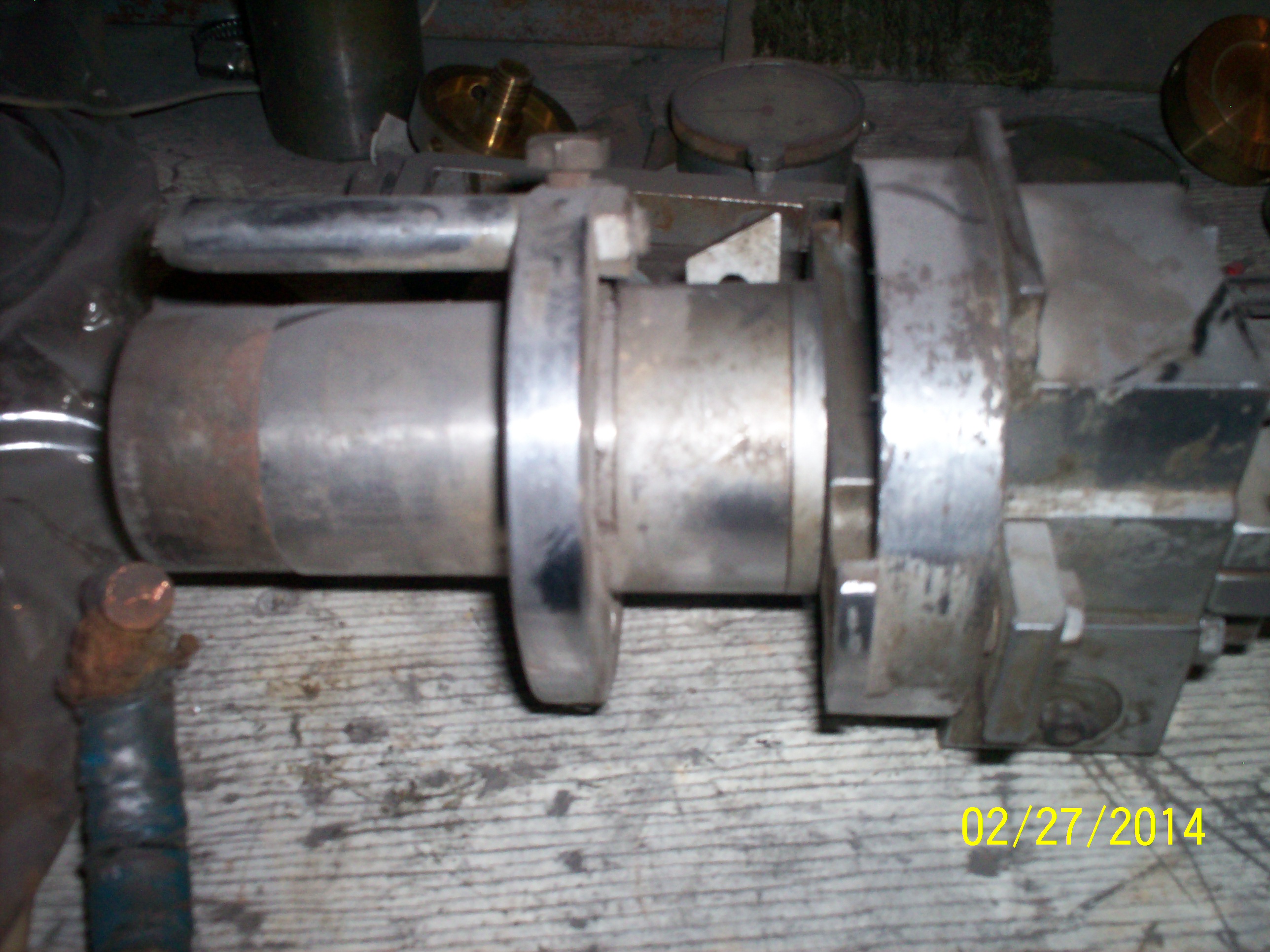

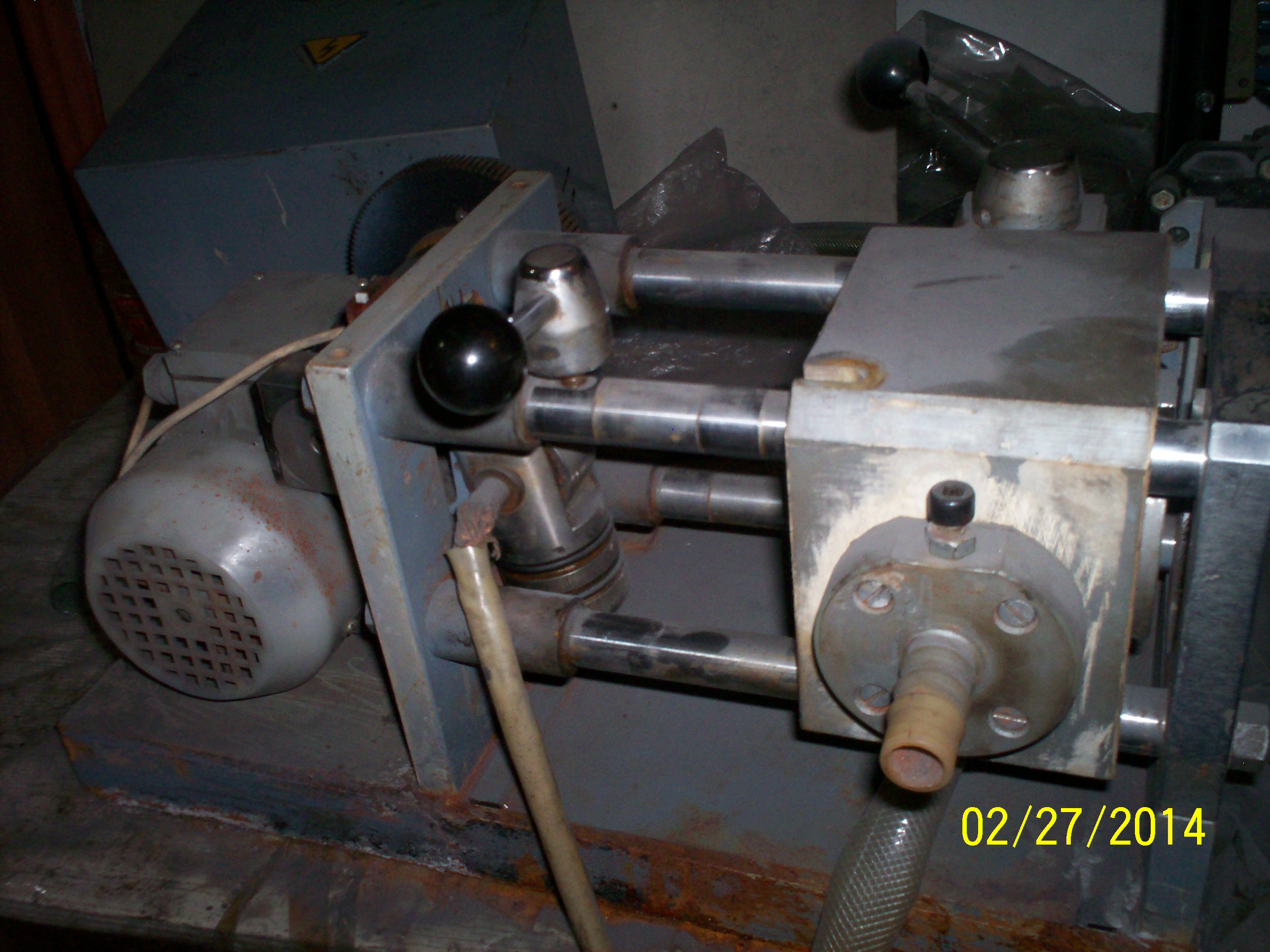

aftaev писал(а):aleha, без фотос непонятно :)
Кой-какие фото.
100_6726.JPG (8805 просмотров) <a class='original' href='./download/file.php?id=25372&sid=3144ff239ac8017fbf6ee788e3024168&mode=view' target=_blank>Загрузить оригинал (1.06 МБ)</a>
где палец там крепится матрица и этот узел вибрирует 27гц амплитудой 300 микрон (8805 просмотров) <a class='original' href='./download/file.php?id=25373&sid=3144ff239ac8017fbf6ee788e3024168&mode=view' target=_blank>Загрузить оригинал (975.11 КБ)</a>
вот в этой камере происходит весь процесс (8805 просмотров) <a class='original' href='./download/file.php?id=25374&sid=3144ff239ac8017fbf6ee788e3024168&mode=view' target=_blank>Загрузить оригинал (790.14 КБ)</a>
двигатель стеклоподъемника жигулей который обеспечивает подачу (8805 просмотров) <a class='original' href='./download/file.php?id=25375&sid=3144ff239ac8017fbf6ee788e3024168&mode=view' target=_blank>Загрузить оригинал (1 МБ)</a>
вот на этой штуке крепится каленая заготовка (8805 просмотров) <a class='original' href='./download/file.php?id=25376&sid=3144ff239ac8017fbf6ee788e3024168&mode=view' target=_blank>Загрузить оригинал (1008.6 КБ)</a>
100_6731.JPG (8805 просмотров) <a class='original' href='./download/file.php?id=25377&sid=3144ff239ac8017fbf6ee788e3024168&mode=view' target=_blank>Загрузить оригинал (1.04 МБ)</a>

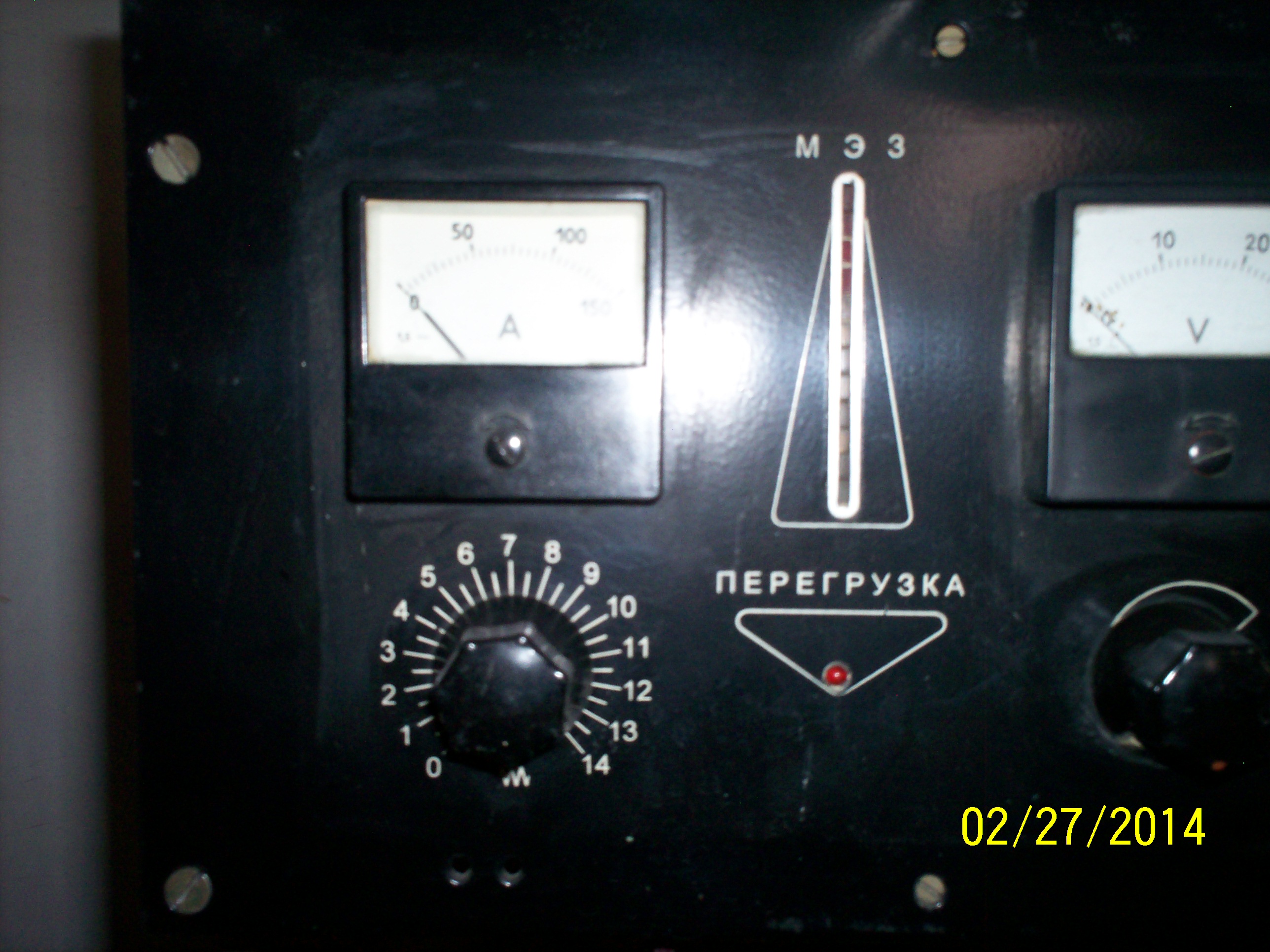

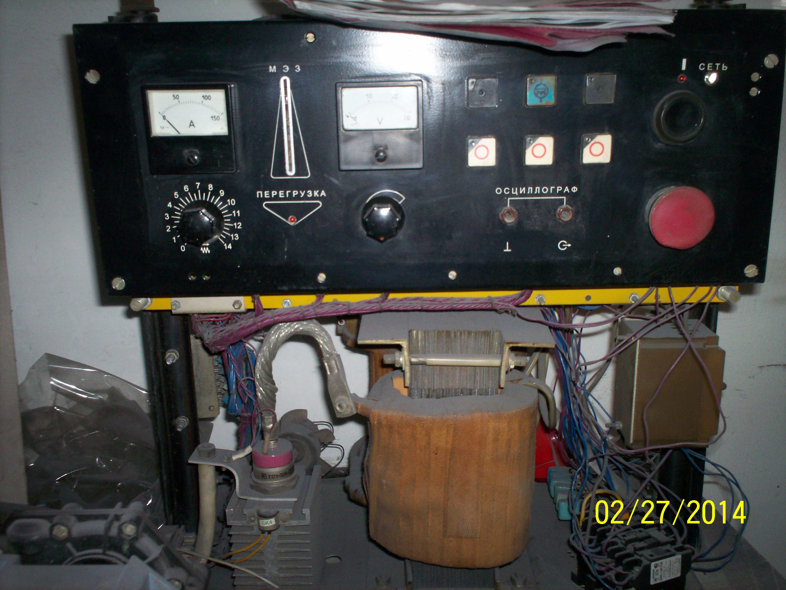

так выглядит блок управления внизу трансформатор и тиристор вот и весь генератор технологического тока (8805 просмотров) <a class='original' href='./download/file.php?id=25378&sid=3144ff239ac8017fbf6ee788e3024168&mode=view' target=_blank>Загрузить оригинал (1.07 МБ)</a>

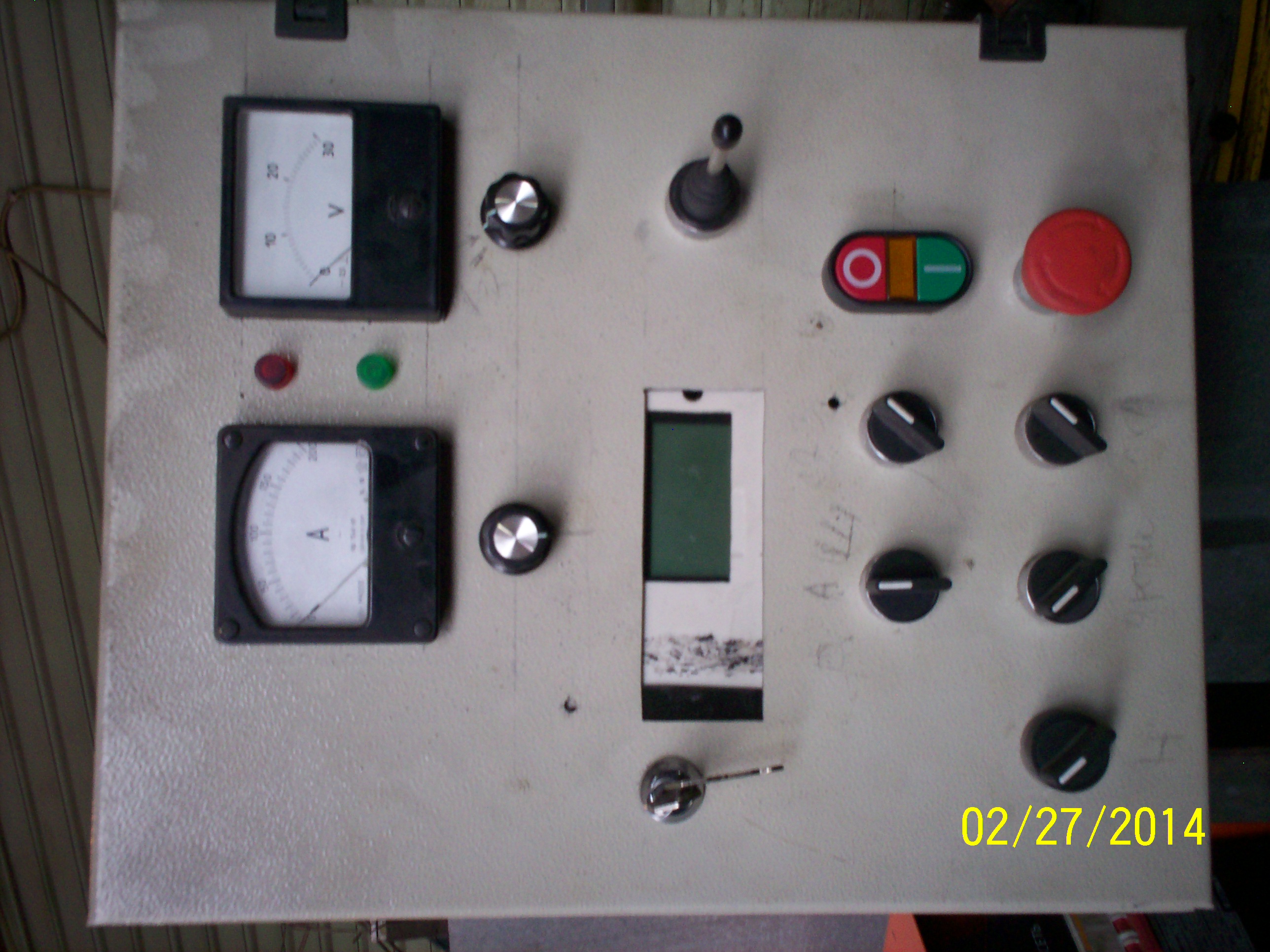

пульт (8805 просмотров) <a class='original' href='./download/file.php?id=25379&sid=3144ff239ac8017fbf6ee788e3024168&mode=view' target=_blank>Загрузить оригинал (921.8 КБ)</a>
пульт

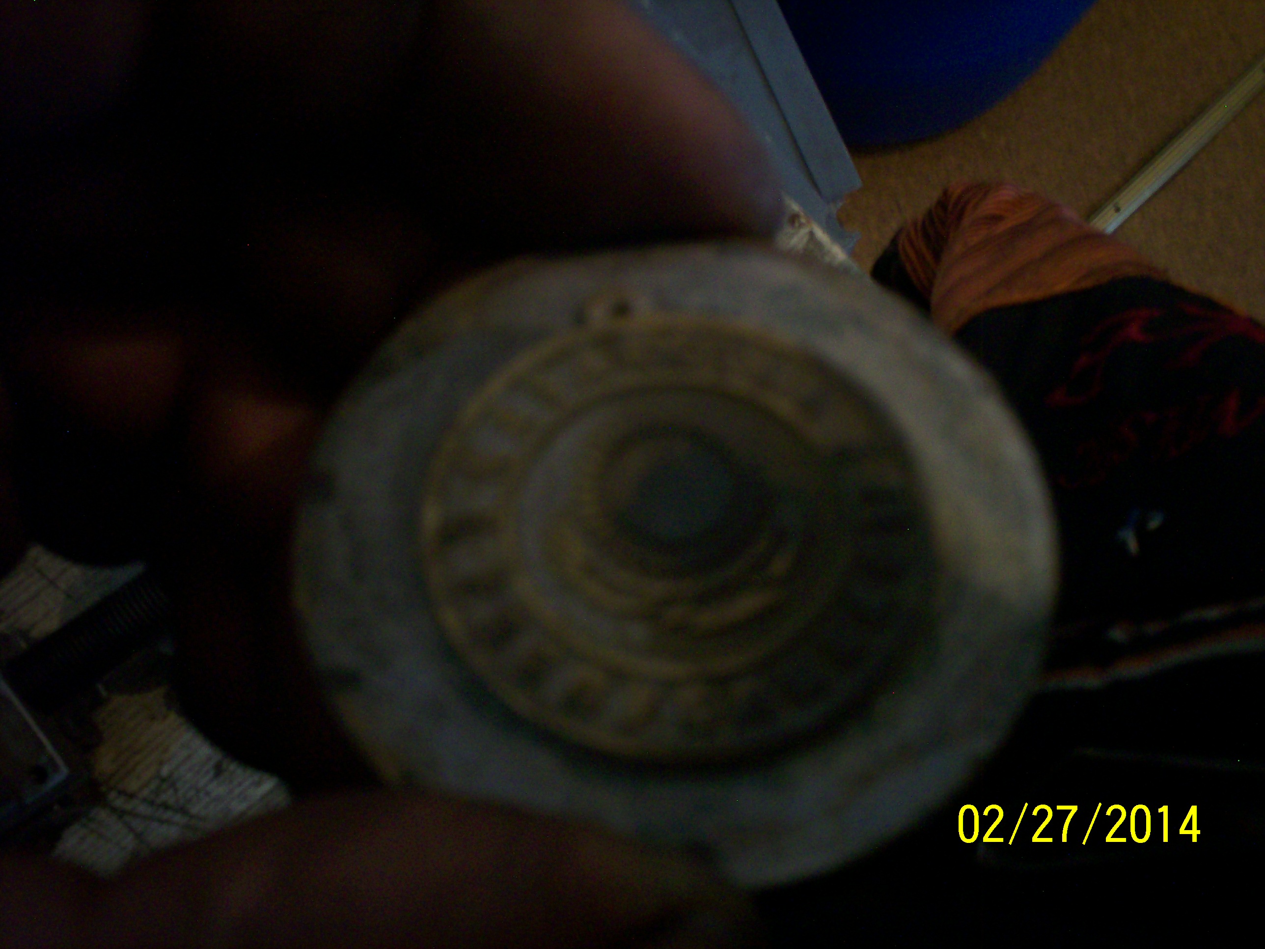

вот это латунная матрица она припаяна на вибратор (8805 просмотров) <a class='original' href='./download/file.php?id=25380&sid=3144ff239ac8017fbf6ee788e3024168&mode=view' target=_blank>Загрузить оригинал (815.15 КБ)</a>
а вот это пульт от нового станка (8805 просмотров) <a class='original' href='./download/file.php?id=25381&sid=3144ff239ac8017fbf6ee788e3024168&mode=view' target=_blank>Загрузить оригинал (954.93 КБ)</a>

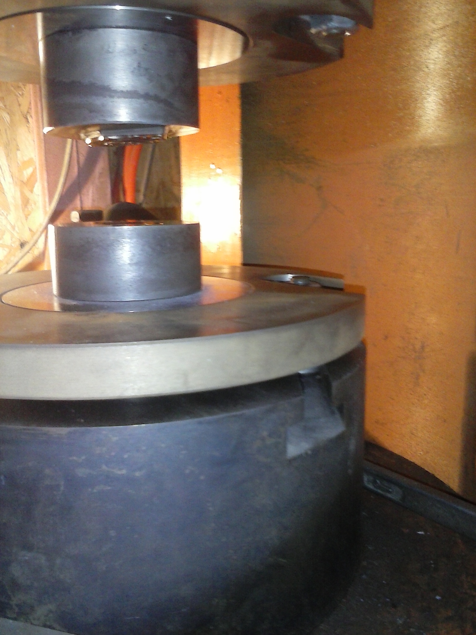

aleha
Сообщения: 265
Репутация: 136
Сообщение aleha »

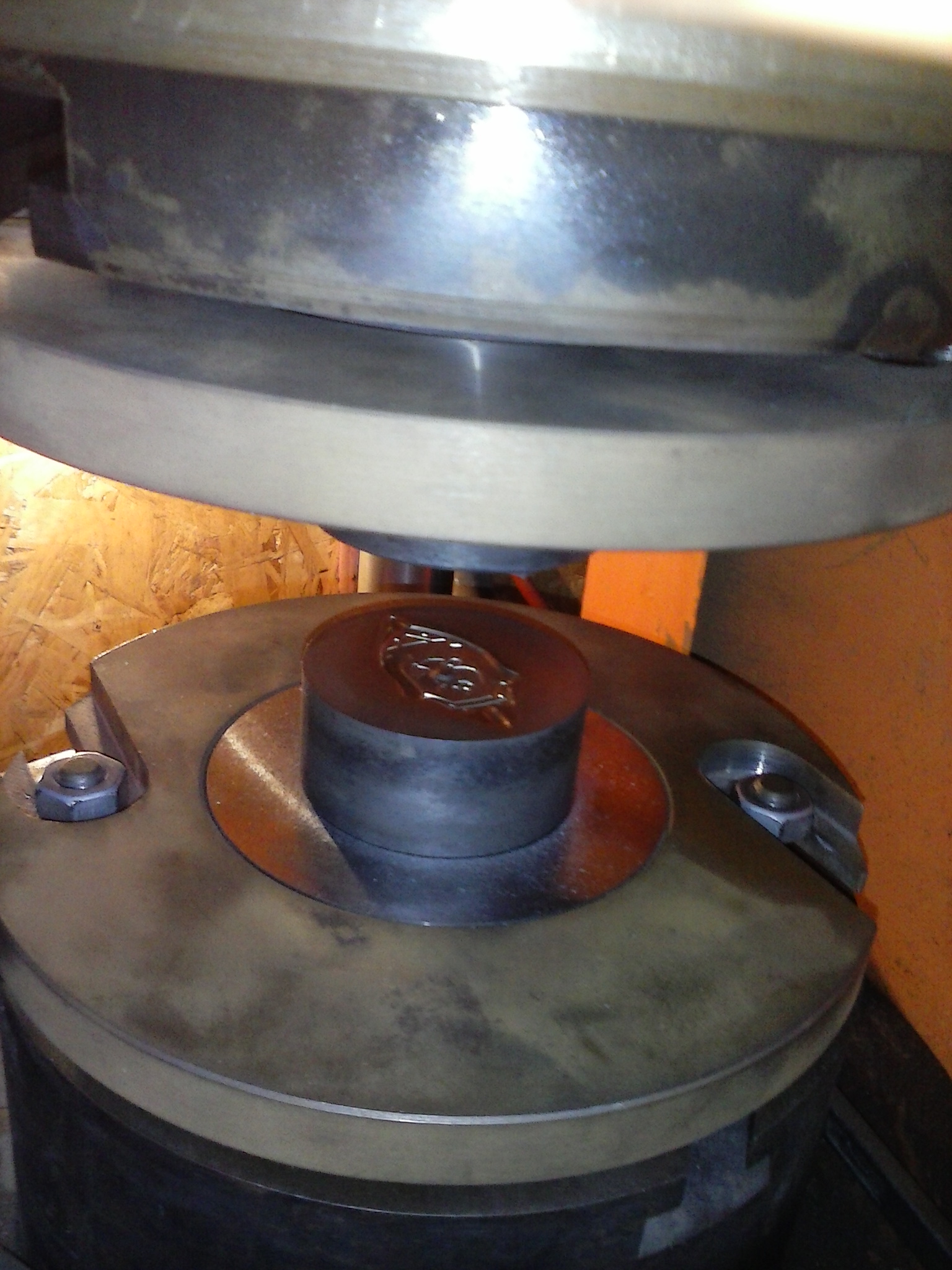

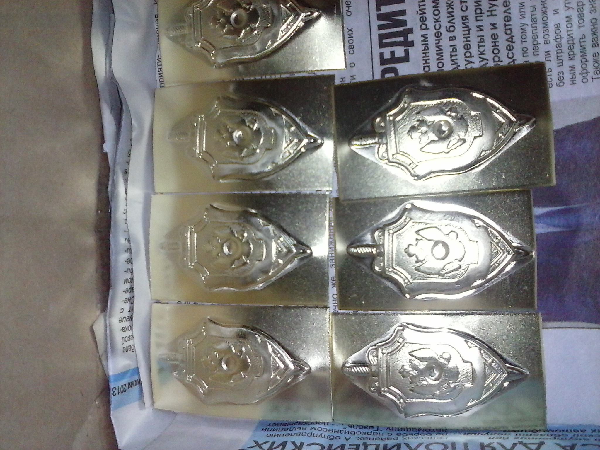

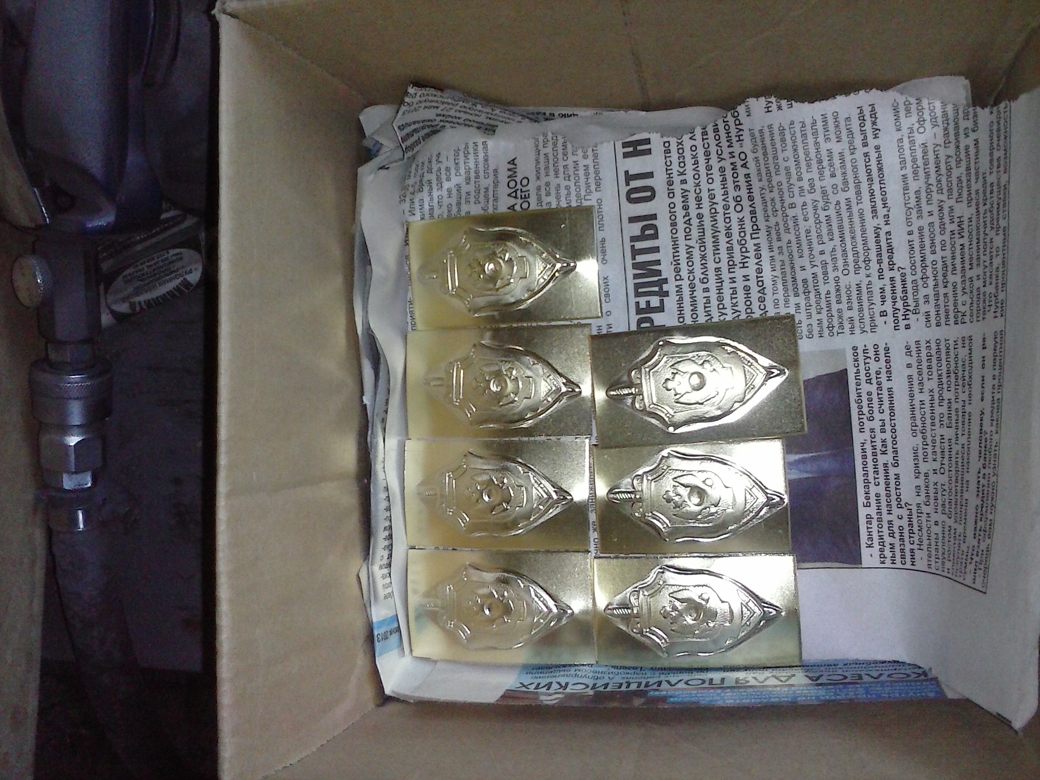

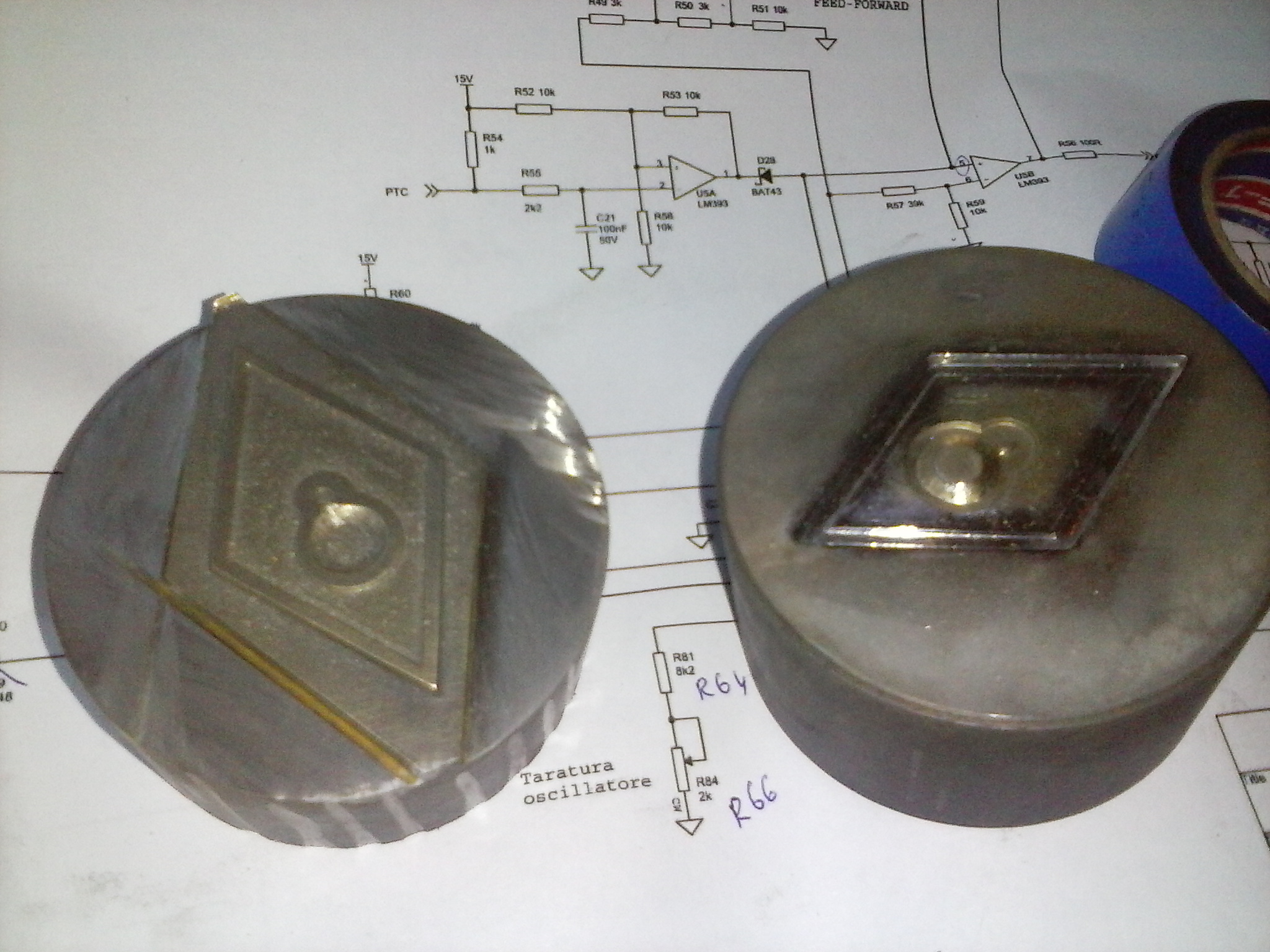

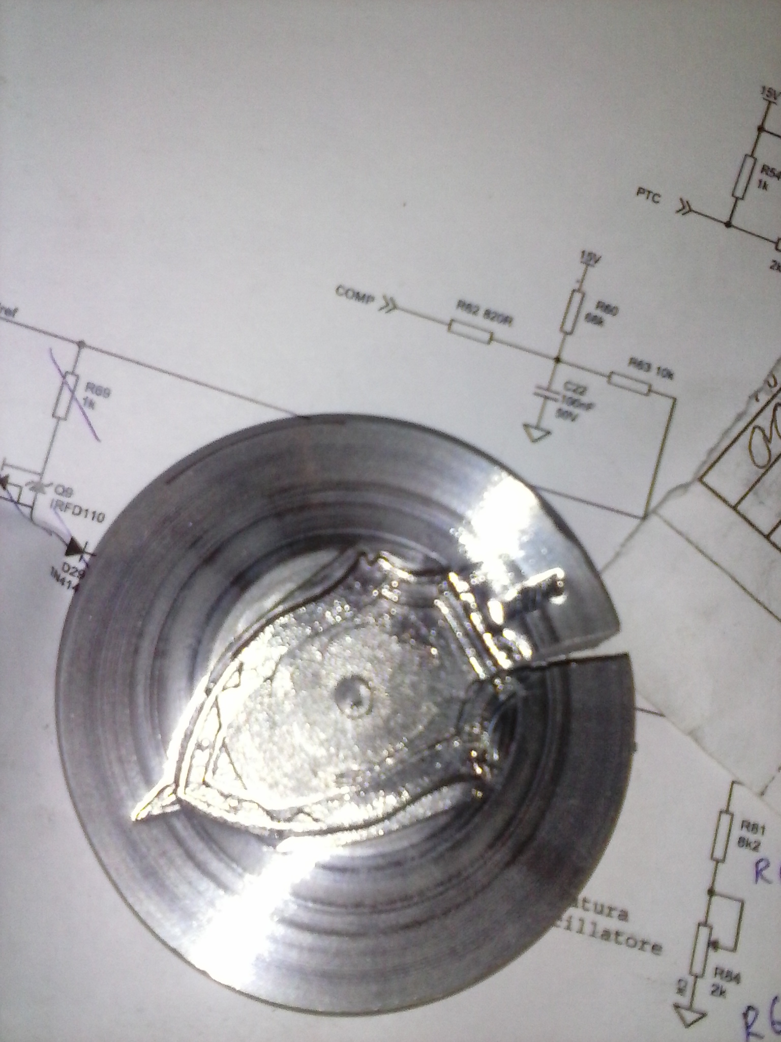

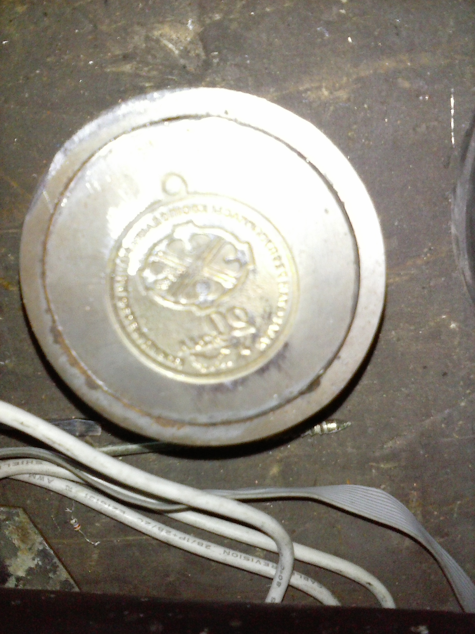

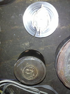

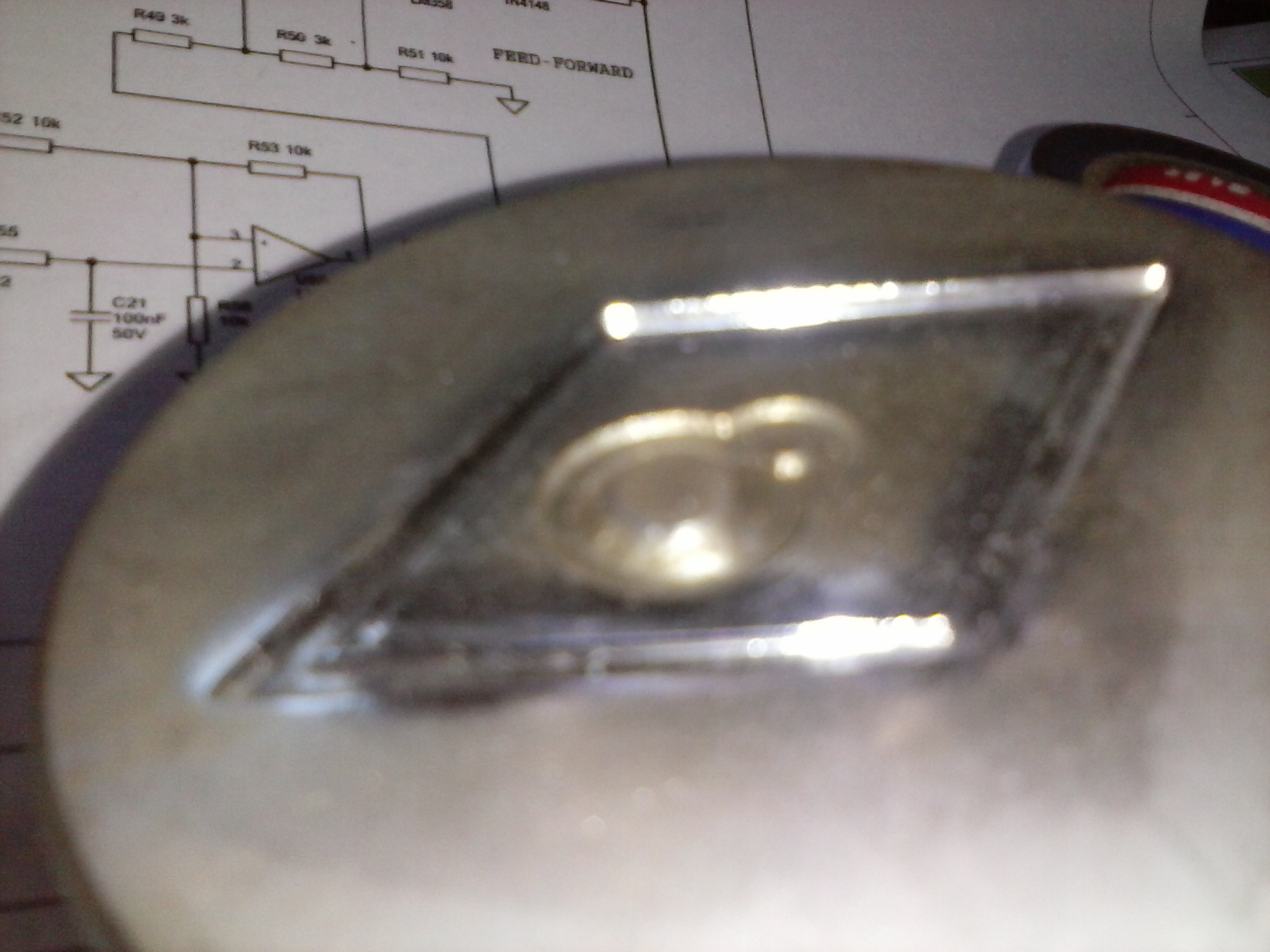

Вот фотки что получилось на самодельном станке
вот это травит (8660 просмотров) <a class='original' href='./download/file.php?id=27275&sid=3144ff239ac8017fbf6ee788e3024168&mode=view' target=_blank>Загрузить оригинал (901.96 КБ)</a>
вот это травит
Изображение 002.jpg (8660 просмотров) <a class='original' href='./download/file.php?id=27276&sid=3144ff239ac8017fbf6ee788e3024168&mode=view' target=_blank>Загрузить оригинал (870.59 КБ)</a>
Изображение 003.jpg (8660 просмотров) <a class='original' href='./download/file.php?id=27277&sid=3144ff239ac8017fbf6ee788e3024168&mode=view' target=_blank>Загрузить оригинал (985.15 КБ)</a>

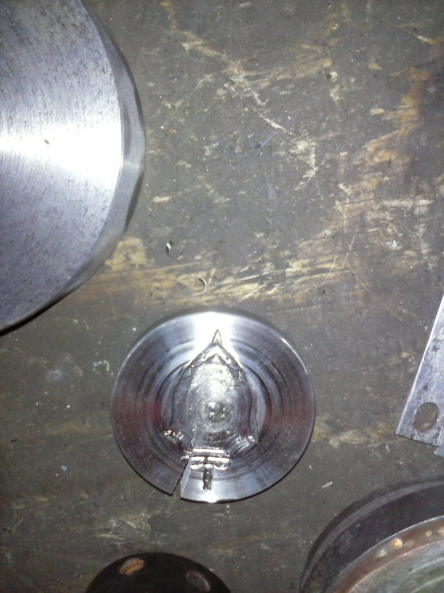

вот этим травит (8660 просмотров) <a class='original' href='./download/file.php?id=27278&sid=3144ff239ac8017fbf6ee788e3024168&mode=view' target=_blank>Загрузить оригинал (891.34 КБ)</a>
вот этим травит

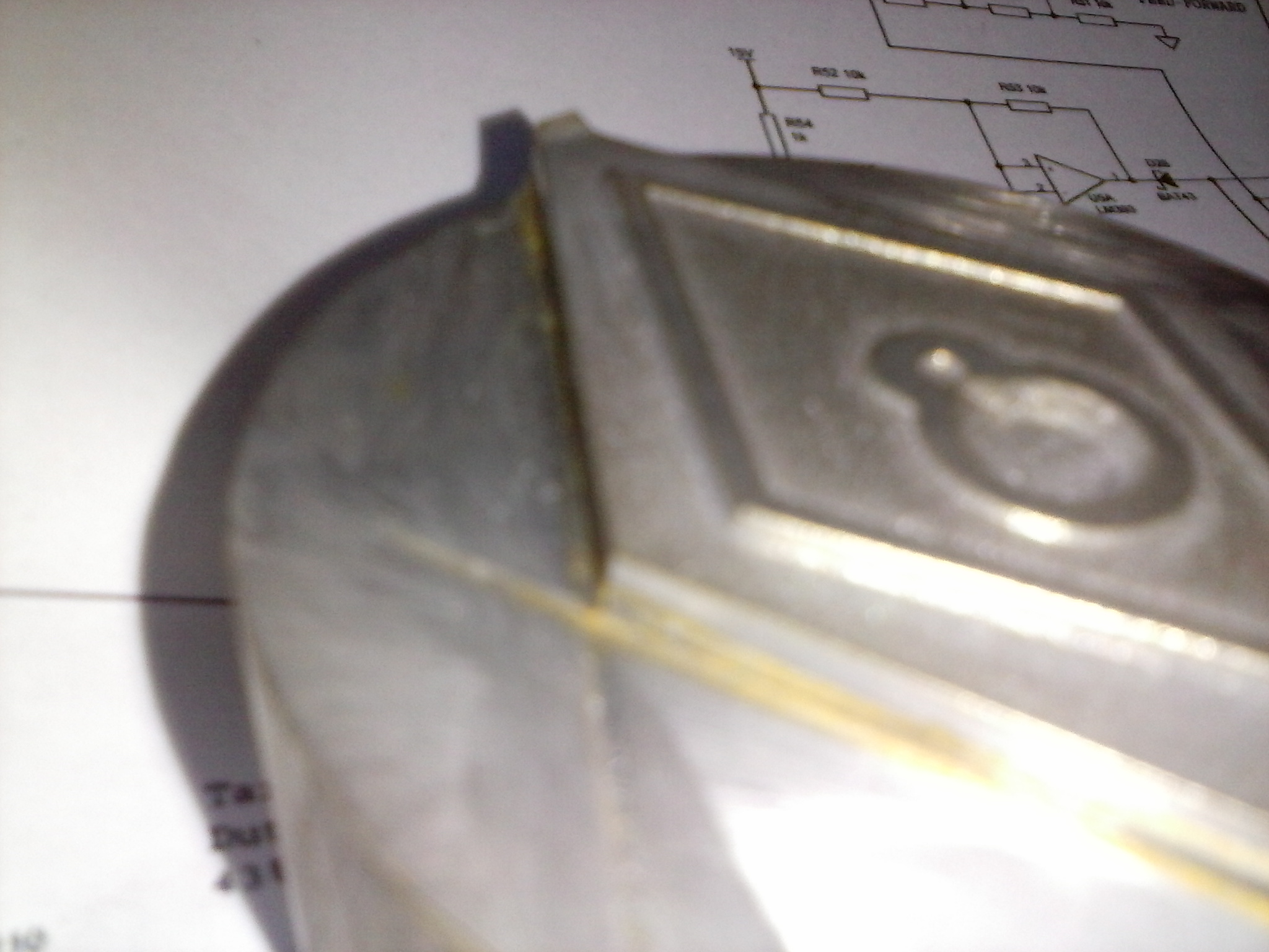

это некаленую заготовку травили  одну деталь отдавило и лопнула (8660 просмотров) <a class='original' href='./download/file.php?id=27279&sid=3144ff239ac8017fbf6ee788e3024168&mode=view' target=_blank>Загрузить оригинал (720.9 КБ)</a>

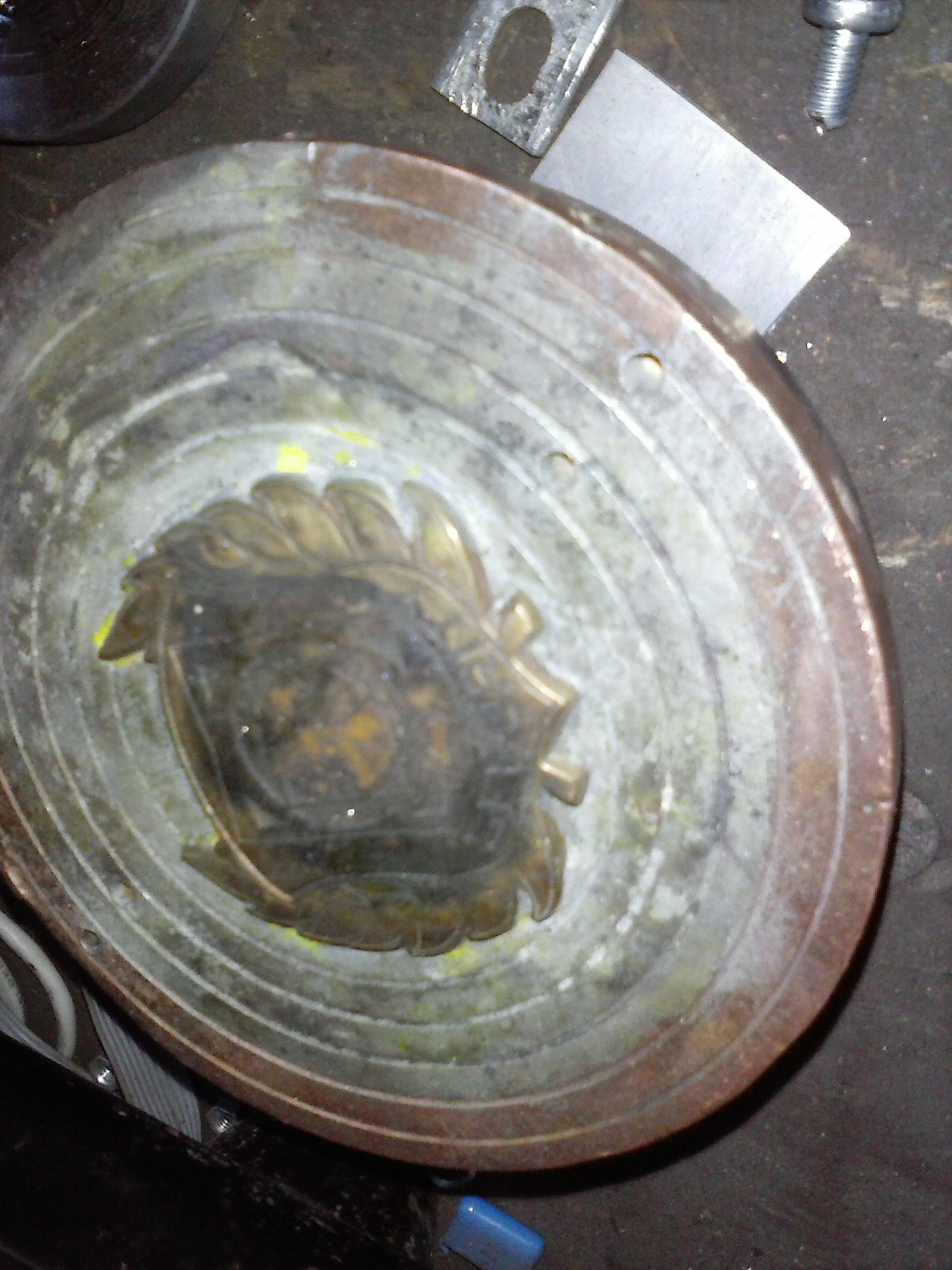

пуансон и матрица (8660 просмотров) <a class='original' href='./download/file.php?id=27281&sid=3144ff239ac8017fbf6ee788e3024168&mode=view' target=_blank>Загрузить оригинал (812.27 КБ)</a>
пуансон и матрица
Изображение 008.jpg (8660 просмотров) <a class='original' href='./download/file.php?id=27282&sid=3144ff239ac8017fbf6ee788e3024168&mode=view' target=_blank>Загрузить оригинал (659.71 КБ)</a>
Изображение 009.jpg (8660 просмотров) <a class='original' href='./download/file.php?id=27283&sid=3144ff239ac8017fbf6ee788e3024168&mode=view' target=_blank>Загрузить оригинал (595.34 КБ)</a>

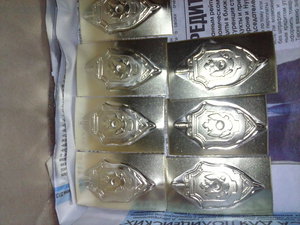

готовые детали (8660 просмотров) <a class='original' href='./download/file.php?id=27284&sid=3144ff239ac8017fbf6ee788e3024168&mode=view' target=_blank>Загрузить оригинал (1.12 МБ)</a>
готовые детали
Изображение 011.jpg (8660 просмотров) <a class='original' href='./download/file.php?id=27285&sid=3144ff239ac8017fbf6ee788e3024168&mode=view' target=_blank>Загрузить оригинал (1.12 МБ)</a>

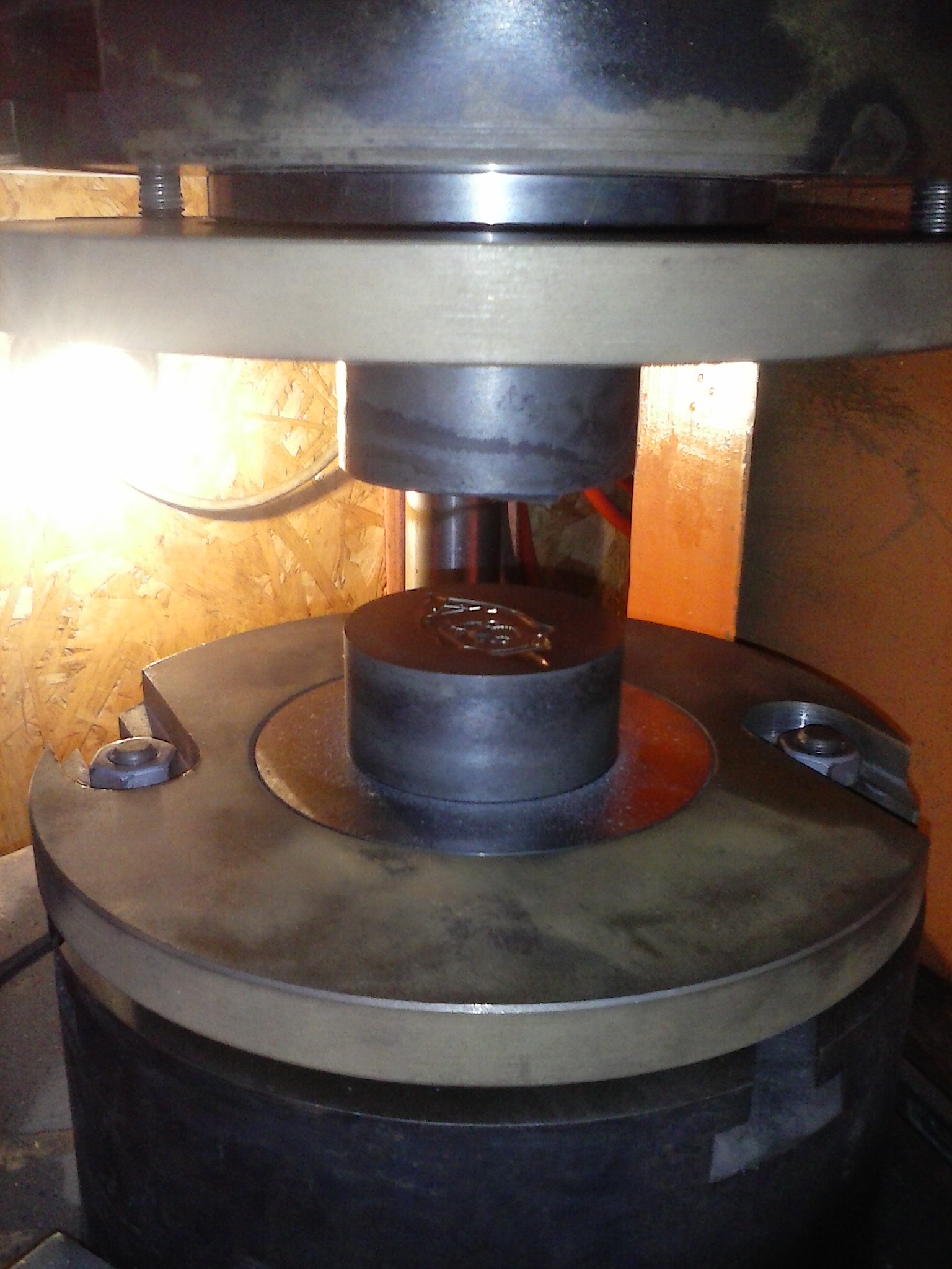

это пресс если не врут изготовители 500 тонн (8660 просмотров) <a class='original' href='./download/file.php?id=27286&sid=3144ff239ac8017fbf6ee788e3024168&mode=view' target=_blank>Загрузить оригинал (802.84 КБ)</a>
самодельный гидравлический (8660 просмотров) <a class='original' href='./download/file.php?id=27287&sid=3144ff239ac8017fbf6ee788e3024168&mode=view' target=_blank>Загрузить оригинал (806.9 КБ)</a>
Изображение 014.jpg (8660 просмотров) <a class='original' href='./download/file.php?id=27288&sid=3144ff239ac8017fbf6ee788e3024168&mode=view' target=_blank>Загрузить оригинал (779.59 КБ)</a>

aleha писал(а):это пресс если не врут изготовители 500 тонн
измерить диаметр пусть даже наружный гидроцилиндра и посмотреть давление масло на манометре ;)
