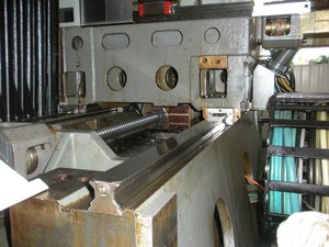

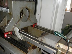

Сегодня сделал несколько фото.

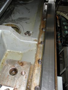

Вот так прижимается направляющая оси Y
DSCN8488.JPG (7689 просмотров) <a class='original' href='./download/file.php?id=24189&mode=view' target=_blank>Загрузить оригинал (497.41 КБ)</a>
Вид сзади
DSCN8496.JPG (7689 просмотров) <a class='original' href='./download/file.php?id=24190&mode=view' target=_blank>Загрузить оригинал (658.27 КБ)</a>

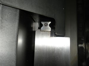

Направляющие оси Х прижимаются так. На моем станке сделано подобным образом, только прижимается не шайбами а планкой. Отверстия немного смещены и винтом с головкой впотай прижимается направляющая.
DSCN8497.JPG (7689 просмотров) <a class='original' href='./download/file.php?id=24191&mode=view' target=_blank>Загрузить оригинал (616.81 КБ)</a>
Еще раз Y. Такой вариант также присутствует на моем станке.
DSCN8502.JPG (7689 просмотров) <a class='original' href='./download/file.php?id=24192&mode=view' target=_blank>Загрузить оригинал (586.89 КБ)</a>

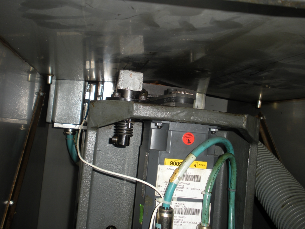

Z выглядит так, забыл сфоткать кишки без кожуха.
DSCN8503.JPG (7689 просмотров) <a class='original' href='./download/file.php?id=24193&mode=view' target=_blank>Загрузить оригинал (517.35 КБ)</a>

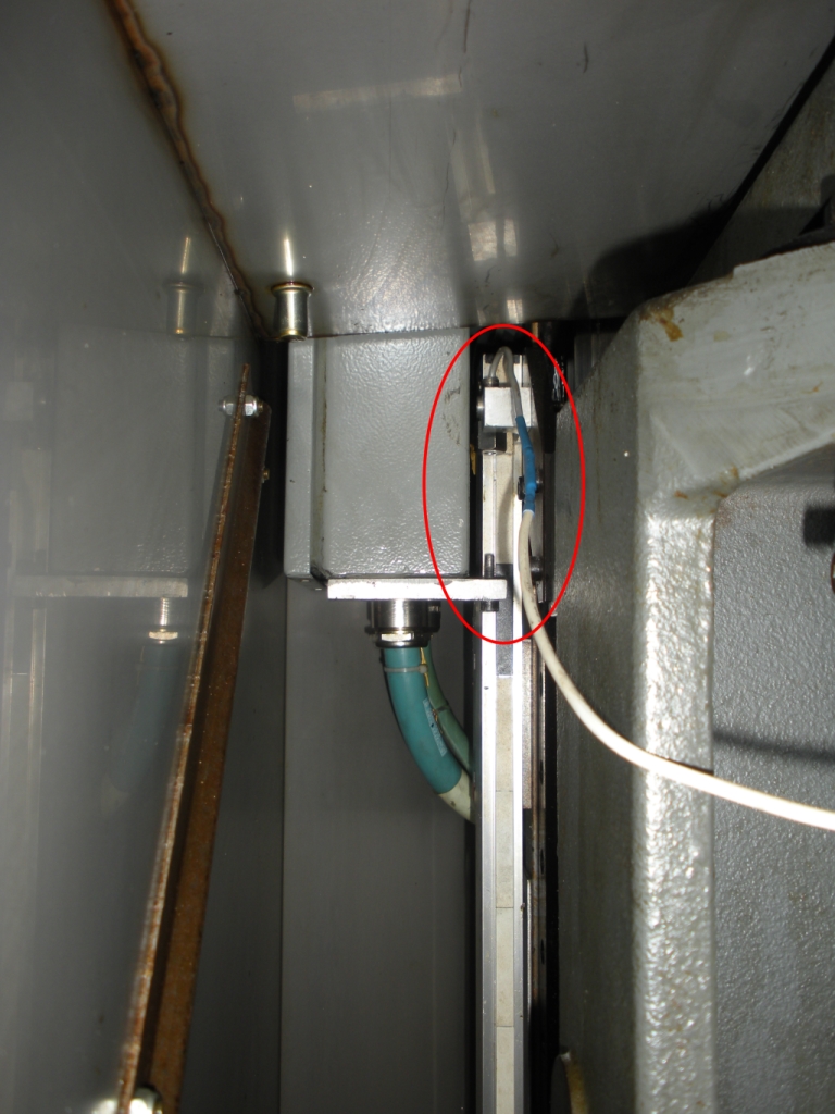

Здесь расположен самодельный концевик 0 (home) . На этой модели станка нет ни одного физического концевика.
И на линейке вышла со строя 0 метка, пришлось ставить концевик.
DSCN8505.JPG (7689 просмотров) <a class='original' href='./download/file.php?id=24194&mode=view' target=_blank>Загрузить оригинал (462.51 КБ)</a>

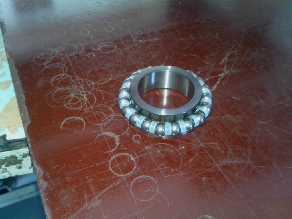

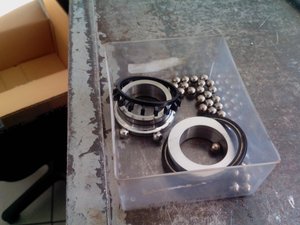

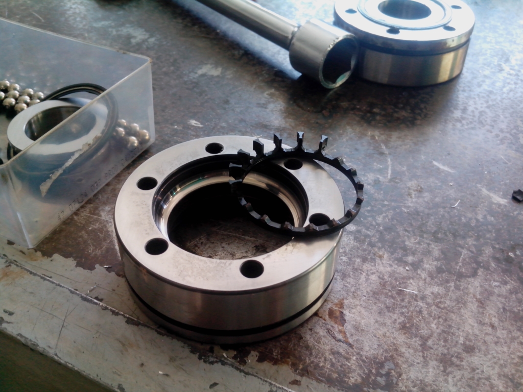

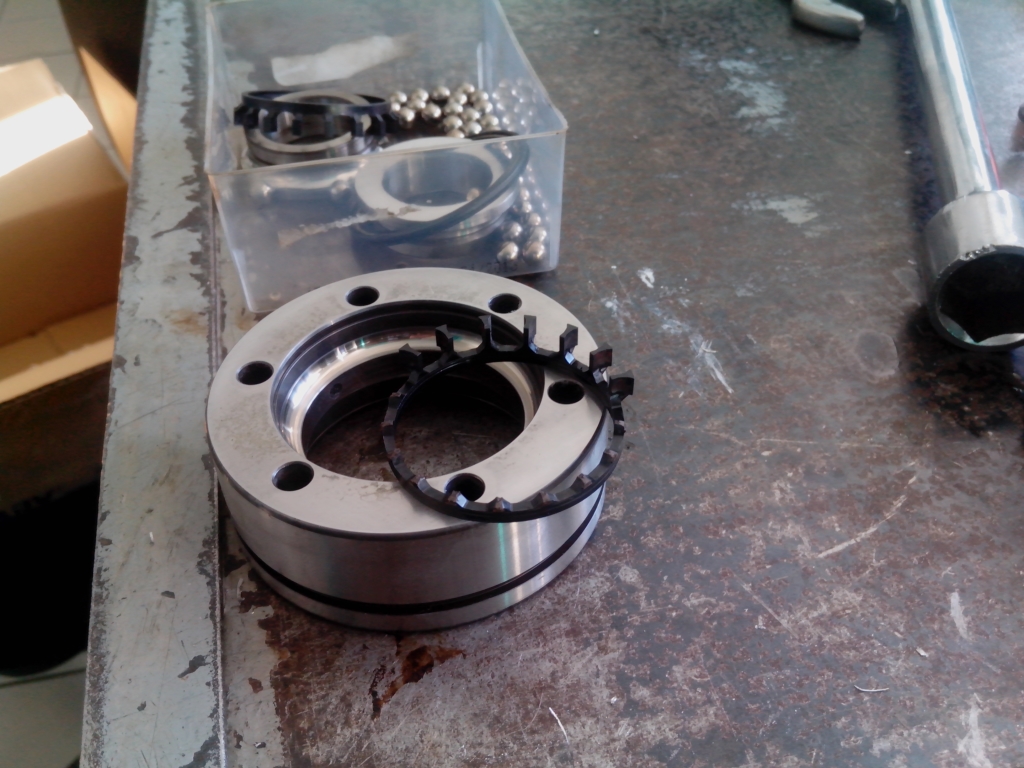

Подшипники винтов имеют такой вид
IMG_20140131_121933.jpg (7689 просмотров) <a class='original' href='./download/file.php?id=24195&mode=view' target=_blank>Загрузить оригинал (573.41 КБ)</a>
IMG_20140131_124723.jpg (7689 просмотров) <a class='original' href='./download/file.php?id=24196&mode=view' target=_blank>Загрузить оригинал (441.96 КБ)</a>

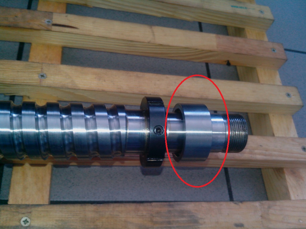

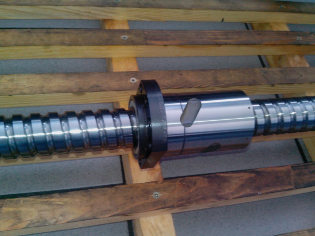

И причина снятия винта оси Х.
IMG_20140131_124725.jpg (7689 просмотров) <a class='original' href='./download/file.php?id=24197&mode=view' target=_blank>Загрузить оригинал (482.79 КБ)</a>
IMG_20140131_124737.jpg (7689 просмотров) <a class='original' href='./download/file.php?id=24198&mode=view' target=_blank>Загрузить оригинал (488.21 КБ)</a>

Размеры рельсов и ШВП какие?
Зачем в торце рельса винт вкручен?

aftaev писал(а):Зачем в торце рельса винт вкручен?
Скорее всего держит крышку от винтов...

aftaev писал(а):Размеры рельсов и ШВП какие?
Чтобы не засорять твою тему фотки про большой станок лучше сюды скидывать Кишки станков #1
Думаю модератор перенесет сообщения.
Винт держит защитную ленту, которая закрывает винты.
ШВП 40 мм. Рельсы если память не изменяет на Х 40, а Y и Z 35.

Вот такой у нас временный ремонт, пока приедут новые подшипники.

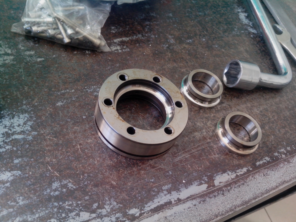

Халтурщики даже и у немцев есть. Вот например дистанционная шайба, биение по торцу 0,05мм пришлось шлифовать.
IMG_20140203_090708.jpg (7599 просмотров) <a class='original' href='./download/file.php?id=24332&mode=view' target=_blank>Загрузить оригинал (192.71 КБ)</a>
Гаечка вот такая.
IMG_20140203_091202.jpg (7599 просмотров) <a class='original' href='./download/file.php?id=24333&mode=view' target=_blank>Загрузить оригинал (207.33 КБ)</a>
