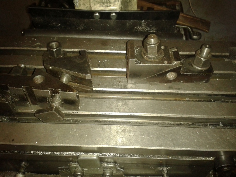

Решил поделиться своими прижимами для фрезера. Очень удобно крепить заготовку на столе, я обычно использую один а с другой стороны ставлю упор на столе фрезера.
прижимы для стола фрезера (4622 просмотра) <a class='original' href='./download/file.php?id=21263&mode=view' target=_blank>Загрузить оригинал (194.41 КБ)</a>
Подскажи где брал, хочу типа таких, что бы зажимать за торец

Мне повезло ходил по барахолке купил у мужика за 50грн пару (радости было) :cheesy: А потом несколько раз еще встречал этого мужика на рынку больше таких прижимов у него не было

Что-то не пойму, как они работают... это что-то вроде тисков получается?
Сообщения: 6611
Re: Приспособления/оснастка/инструмент для фрезерных
да, одна часть жестко прижимается к столу а вторая (верхняя) по мере затягивания сползает по нижней прижимаясь к заготовке

она еще заготовку к столу поджимает, что тоже несомненно плюс

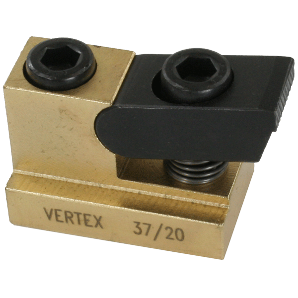

Сообщение Алексс »
очень удобный зажим
Tee_Slot_Clamp_T_4c639f869c809.gif (4539 просмотров) <a class='original' href='./download/file.php?id=21351&mode=view' target=_blank>Загрузить оригинал (133.41 КБ)</a>

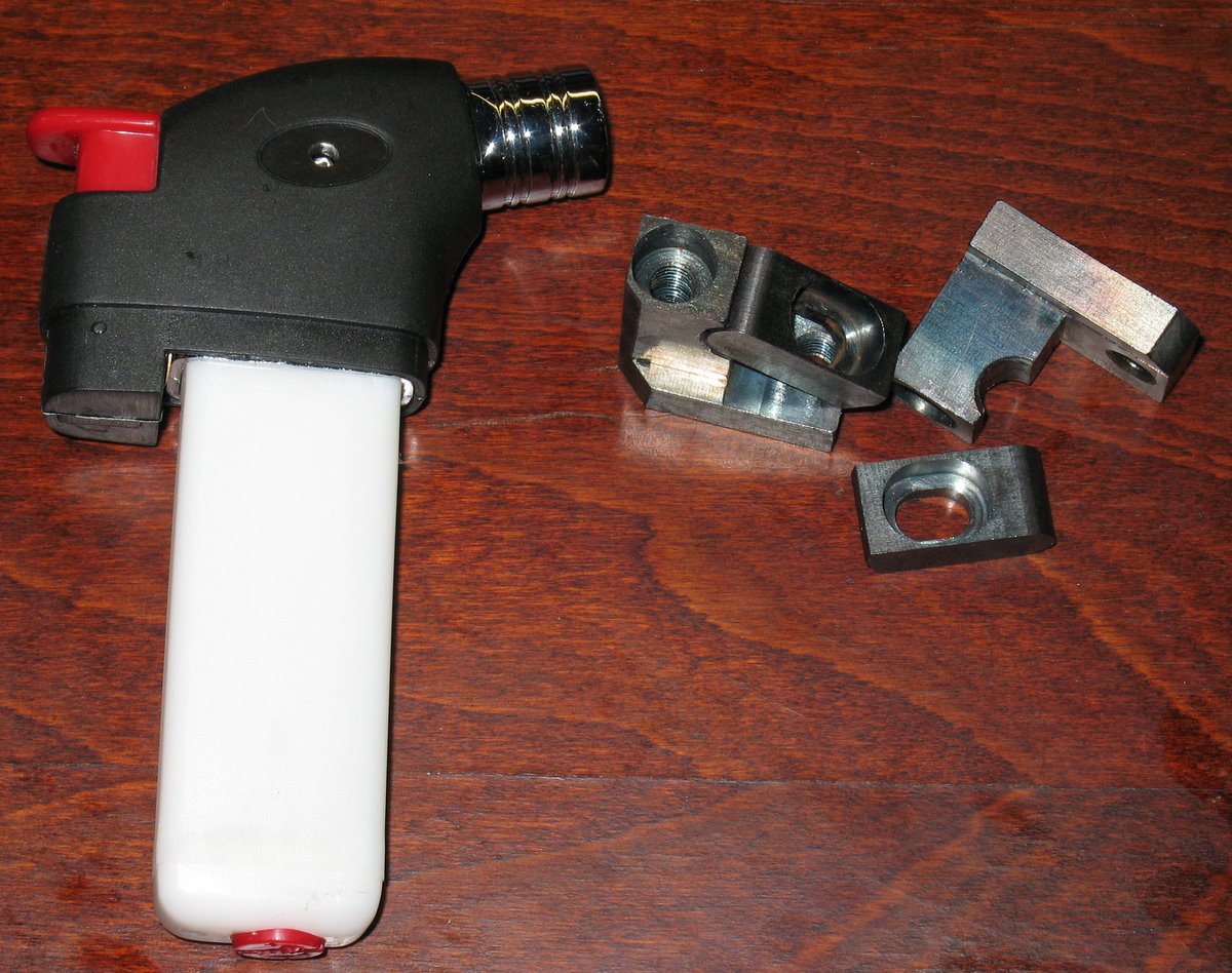

я себе делал нечто подобное
IMG_0042.JPG (4539 просмотров) <a class='original' href='./download/file.php?id=21352&mode=view' target=_blank>Загрузить оригинал (239.75 КБ)</a>

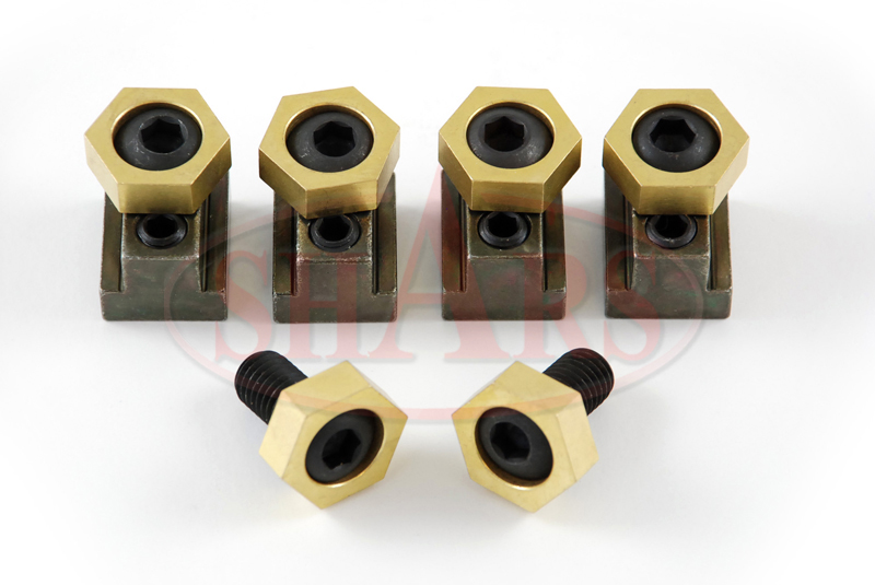

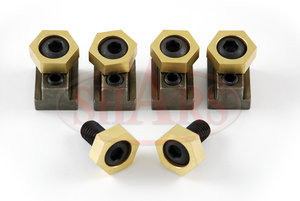

Чет я не понимаю, а эти как работают?
Как эксцентрики что-ли?

Nick писал(а):Как эксцентрики что-ли?
точно так.
