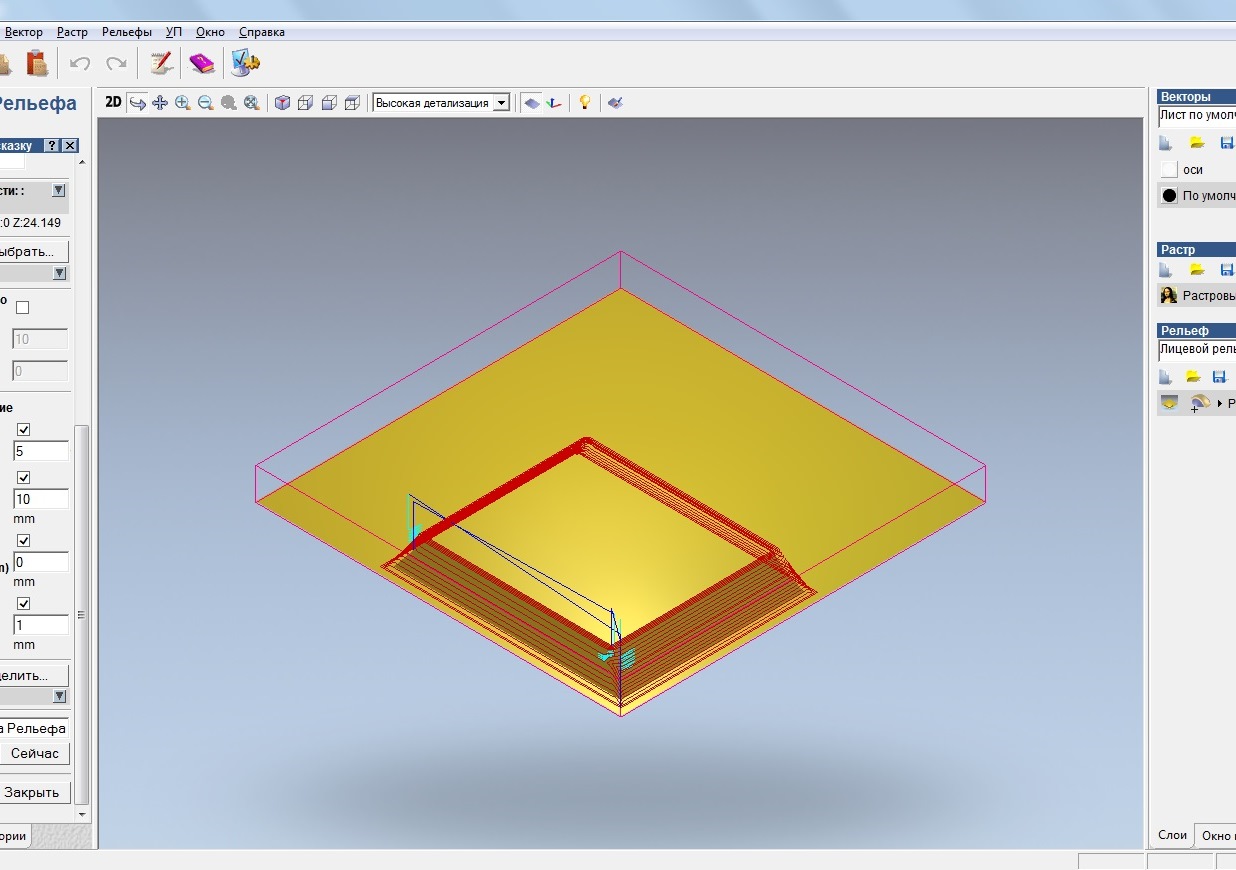

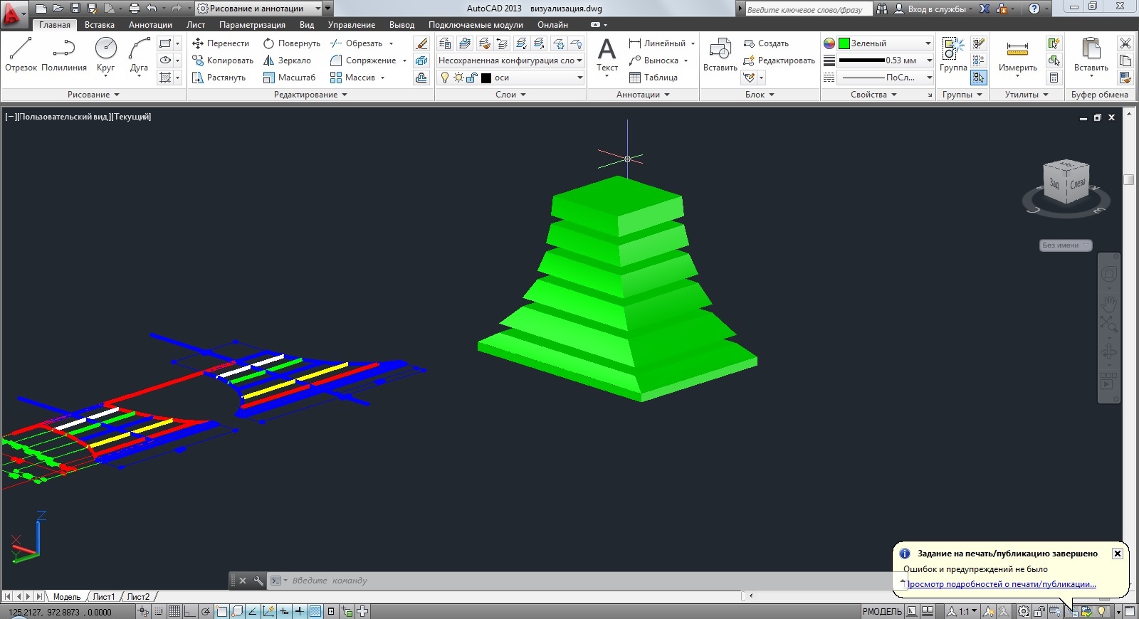

Посоветуйте, какой фрезой лучше вырезать вот такую пирамидку по частям, прямой концевой или пазовой галтельной с большой рабочей высотой? как не крути получается режет торец фрезы

LA-STIK, я бы брал простую концевую фрезу, но радиус скругления бы побольше - позволит получить лучшую поверхность т.к. боковые грани будут резаться именно этим радиусом

Из какого материала и какого размера планируется изделие? Еще зависит какое качество поверхности нужно получить. Возможно потребуется дополнительная шлифовка, полировка. Один из вариантов, если есть 4 ось то можно выточить радиусной фрезой полностью всю конструкцию и распустить ленточной пилой (с учетом полотна).

Такой не получится, там поверхность переменный угол имеет. Если только под каждую заготовку свою фрезу делать.

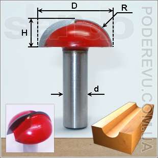

а такая? ;) ну это я к примеру, так-как у нее нижняя кромка сходит на-нет в горизонталь
104100699.jpg (6676 просмотров) <a class='original' href='./download/file.php?id=21339&mode=view' target=_blank>Загрузить оригинал (12.83 КБ)</a>
сосед недавно заказывал фасонную для алюминия, сложной формы (2 дуги и 3 кромки), всего ради 12 деталек, метал widia, обошлась 120$, за роботу за каждую детальку взял 200$

радиусные фрезы дадут лучшую шероховатость при большей подаче, если станок позволяет естественно. но верхняя площадка ей хуже всего обработается. поэтому я и предлагал пальчиковую со скруглением.

для каждой задачи свой инструмент... плоскость? нужна плоская фреза или флай-катер, радиус? так и нужно работать радиусом

Fiks писал(а):Из какого материала и какого размера планируется изделие? Еще зависит какое качество поверхности нужно получить. Возможно потребуется дополнительная шлифовка, полировка. Один из вариантов, если есть 4 ось то можно выточить радиусной фрезой полностью всю конструкцию и распустить ленточной пилой (с учетом полотна).
Из ясени, размер нижней самой большой части по периметру 254 х 181, высота каждой части 23 мм. 4 оси нет. Вообще на части эту пирамидку я поделила, так как заготовку клеить сейчас проблема, а так 6 частей по 23 мм- это как раз высота доски ясеневой (хотя конечно это бред кусками резать, но так) :)

Тогда подобрать самую большую (в пределах разумного) по размерам радиусную фрезу. Плавней получатся переходы.

А если стратегию обработки изменить (финишную) что бы фреза двигалась сверху в вниз, а не горизонтально, то тогда наверное обычная концевая фреза хорошо обработает поверхность
