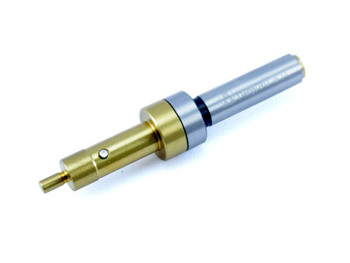

VAT писал(а): ↑ есть какой то метод без дорогих приблуд?
обычным индикаторным центроискателем можно выставиться весьма точно. (и деталь не обязательно должна быть круглая для этого).
главное чтобы по осям было ровно, а координаты найти не проблема.

Дешевле только на глаз

промасленная бумажка дешевле!

ну в общем надо посмотреть разные видео на эту тему .. а систему координат софт что ли обычно поворачивает?

VAT писал(а): ↑16 ноя 2020, 13:27 ну в общем надо посмотреть разные видео на эту тему .. а систему координат софт что ли обычно поворачивает?
лучше без поворота обходиться всё же
если т-пазов нет, никто не запрещает профрезеровать линию и к ней прижать.

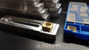

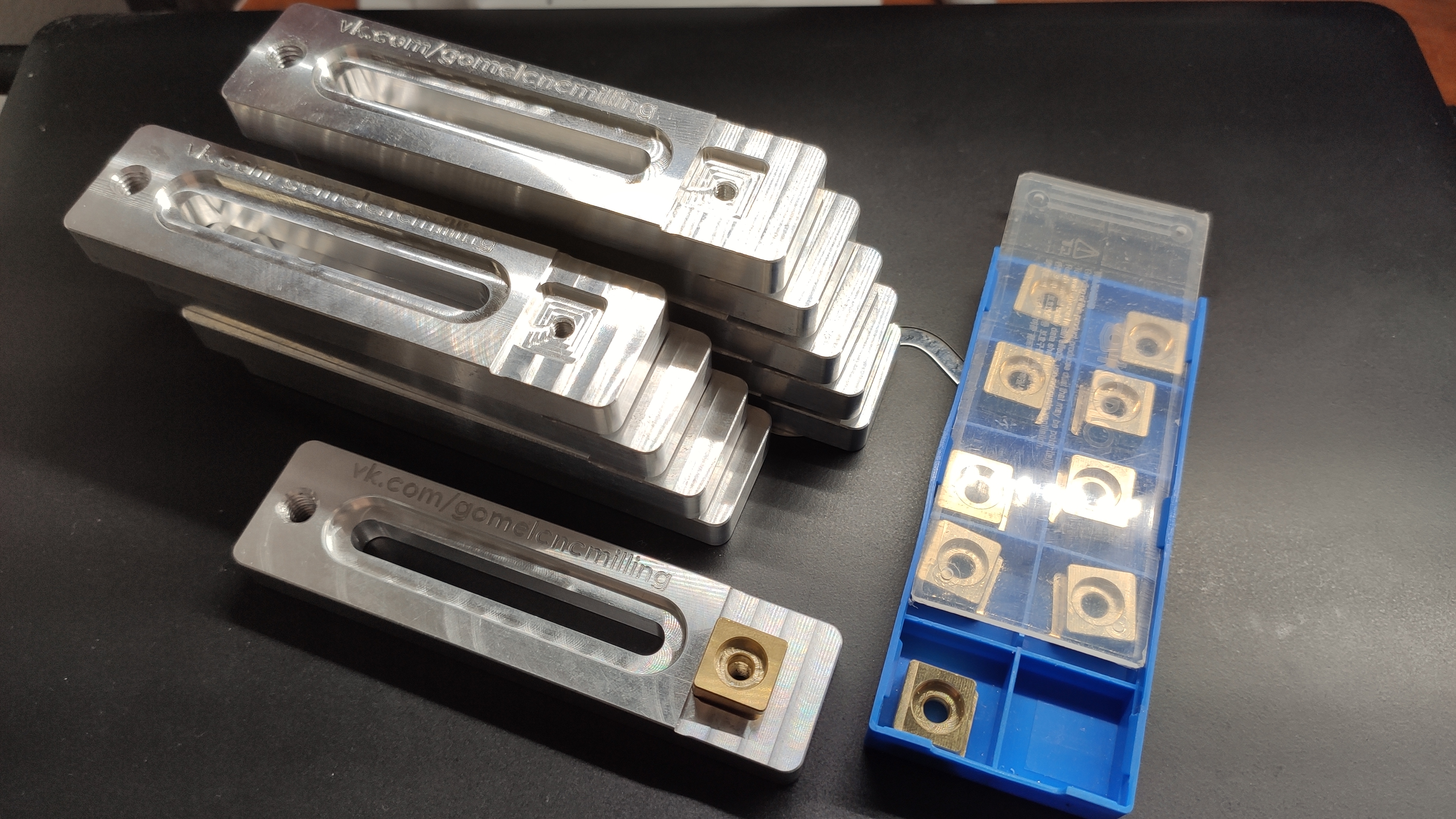

Сегодня получил свои прижимы от sima8520.
Илья , большое спасибо за изготовление.

А как эти прижимы устанавливать?
Выступы подложек взле прижимов работают как паралельки?
Сами прижимы смещается впед при зажатии?

интересная задумка)
пружинку еще бы приладить под латунный кулачок, чтобы устанавливать детальку было удобнее, и будет ваще крутяк.
Вот только мне думается, что все таки и при таком способе фиксации заготовки ее все же несколько деформирует, если она не ровная, ибо как ни крути, прижимы таки давят ее вниз в том числе...
Но вот для обработки обратной стороны, когда нижняя поверхность будет уже ровная - в самый раз такие юзать.

В оригинале просто сальник

Я просто использую полипропилен 0.3мм (какой-то брендовый и он 0.30 ровно, дальше китайский штангенциркуль теряется), и проверяю на касание вручную проворачивая шпиндель с фрезой, подъезжая по 0.05мм. держу руками.
Про масло и бумажку слышал, но думал в масле "сакральный" смысл сего магического обряда.

выключенным неудобно.
приклеиваешь промасленную бумажку и включенным шпинделем подъезжаешь. как бумажка подвинулась - стоп. толщина неважна если центр ищешь.

Гоша, я так у себя и использую, с пружинкой. В оригинале там резиновое кольцо
ну и ранее я писал об опыте использования

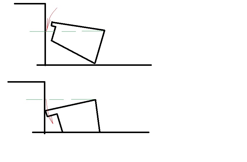

Глянул в видео форму питбуля и увидел "ложку дегтя в бочке меда" - зачем то нижняя грань скошена. То есть при зажимании питбуля до того момента, когда верх зажима станет параллелен - сила зажима будет увеличиваться. Как только затянем еще сильнее (ниже горизонтали) - зажатие детали ослабнет :problem:

этого не случится, т.к. питбуль подводится в притык к торцу детали, ниже горизонтали не получится. он постоянно будет "около"

Зажатие не ослабнет, на рисунке неверно определен радиус поворота питбуля, он поворачивается относительно правой пятки, т.е. зеленая линия должна исходить из правого нижнего угла, а не верхнено
