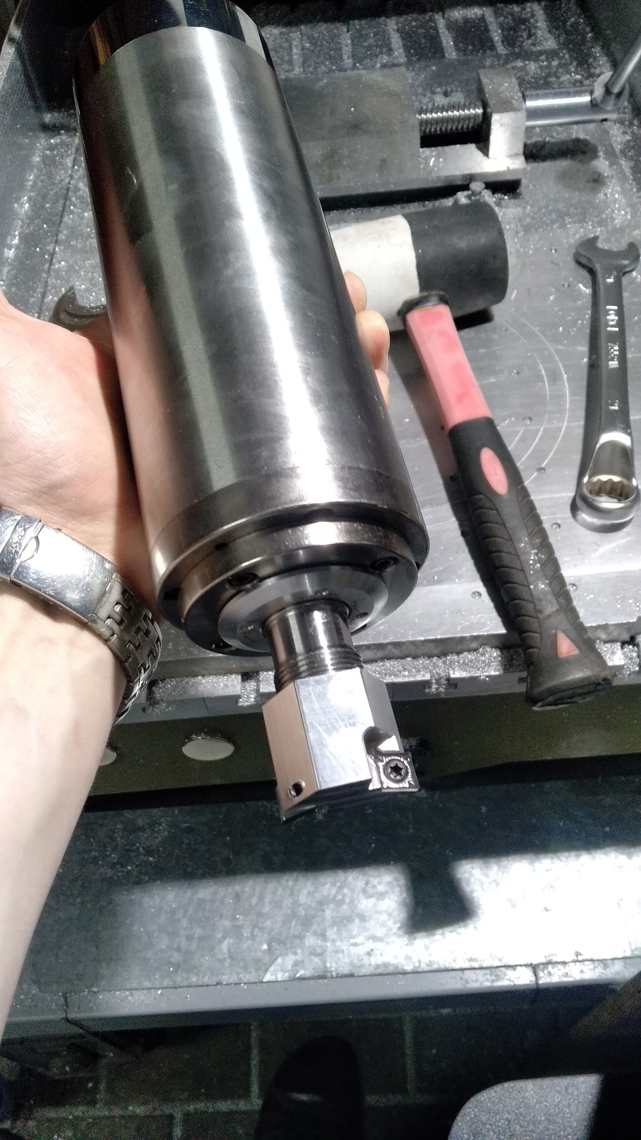

Пилил сегодня люм, заготовка пузатая, выровнял щупами чтоб не прыгала. В центре пузо почти 2 мм. При большом съёме стружка просто молниеносно заполняет рабочее поле, надо стоять и выгребать со станка, иначе намотает

Сообщения: 4510
Re: Сковородочка
Сковородка мини
IMG_20200702_224803.jpg (9040 просмотров) <a class='original' href='./download/file.php?id=183428&mode=view' target=_blank>Загрузить оригинал (4.2 МБ)</a>
IMG_20200702_225832.jpg (9040 просмотров) <a class='original' href='./download/file.php?id=183429&mode=view' target=_blank>Загрузить оригинал (4.3 МБ)</a>
Сообщения: 13713
Re: Сковородочка
ну вот пока одни говорят что все неправильно и все плохо сковородостроение по схеме на резьбу набирает популярность,появляются новые вариации на тему,а те кто купил пищат от восторга поскольку эта схема на резьбу+токарные пластины вышла просто афигенной и превзошла все ожидания.

sima8520 писал(а):Сковородка мини
Молодец, учел опыт фрезерюги и вынес *резец* за внешний диаметр сковородки.
Ходовые испытания провел уже?
Сообщения: 4510
Re: Сковородочка
вчера немного погонял ее, на 13к оборотах и 2500 подаче :hehehe:
с таким диаметром ее можно на полную крутить, шпиндель её не замечает (опустим режимы резания :hehehe: )

Сообщения: 2477
Re: Сковородочка
Такое слабо повторить?
https://www.youtube.com/watch?v=yMfshXTSi9U
зы. сковородка не моя

а что тут особенного? обычная балеринка для универсала. обычно просто из резца делают.
Сообщения: 2477
Re: Сковородочка
Ну не совсем обычная. Для баланса напротив прикручен отрезок державки. При желании можно даже отбалансировать.
Сообщения: 4510
Re: Сковородочка
дайте ей 13тыщ оборотов, посмотрим что станет со станком))
Для каждой задачи своя оснастка. для шпинделей 24к такое решение не годится

А нафига ей 13 тыщ оборотов давать?
Я напомню, и ваши сковородки по хорошему надо бы не на 13 тыщах юзать, это скорее от безысходности так, ибо нет момента у шпинделя для работы в нужном диапазоне...
