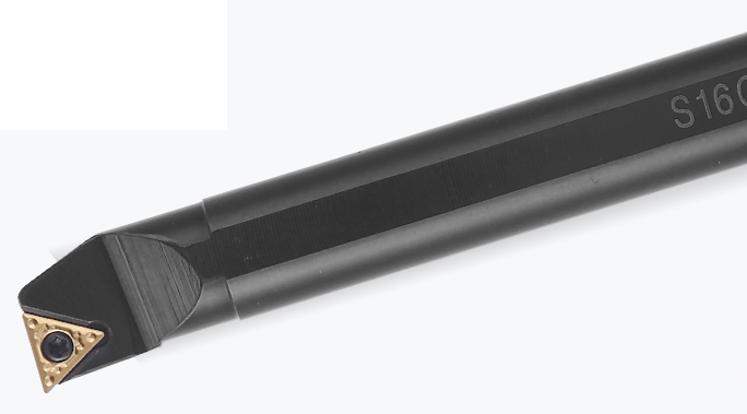

frezeryga писал(а):https://youtu.be/WY963Phyy6c
Тоже хочу себе такую фрезу) Можно поинтересоваться, как вы ее отбалансировали? И еще один вопрос, пластина под каким углом должна быть к плоскости стола?
Image 4.png (9.08 КБ) 2810 просмотров
Что-то я точно такую державку не смог найти на Тао. А такая подойдет? По-идее, она даже лучше, можно буртик сделать почти перпендикулярный. Также пластинки 3-гранные:
https://item.taobao.com/item.htm?spm=a2 ... =14#detail
резец1.png (2810 просмотров) <a class='original' href='./download/file.php?id=180651&mode=view' target=_blank>Загрузить оригинал (88.77 КБ)</a>

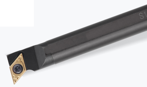

Также нашел такую:
https://item.taobao.com/item.htm?spm=a1 ... 7787549515
резец2.png (2810 просмотров) <a class='original' href='./download/file.php?id=180652&mode=view' target=_blank>Загрузить оригинал (95.83 КБ)</a>
