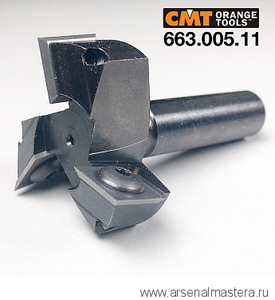

Серийные только для деревях есть сковороды с хвостовиком 12мм, с пластинами под деревяхи же..
5-6т.р. примерно.

Думаю о такой, но у меня и вовсе ER11. То есть сделаю небольшую, порядка 30мм, наверное.
Гляжу на фото выше. Пластина стоит углом. То есть площадь контакта небольшая. Но пластина с закруглёнными углами, то есть контакт не нулевой. Понятно, что режимы всё равно нужно будет подбирать. Но может есть какие-то мысли на счёт ER11, 1.5 кВт воздушника? :)

я выше написал - точит сталь. на хвостовике 13мм (максимум для er20) и совершенно никаких проблем нет. может у тебя они и были с какими-то фрезами типа bap-rap и тд. но это не такая фреза. гляди внимательно. и этот вариант ну явно лучше любых гаечных решений. угробить резьбу на шпинделе = замена шпинделя. каждый заход пластины с кромки это удар, и этот удар отрабатывает резьба. какая бы она ни была, алюминиевая, медная, цинковая - она вредит резьбе шпинделя. глупо этого не понимать, строя станки.
конструкция ER предполагает только крепление цанг. чистых, ровных и очень желательно затянутых под контролем динамометра. остальное колхоз и опасно для жизни оператора и шпинделя. и не надо говорить "все пучком я тыщу раз так делал". если кто-то последует твоим советам, приварит к гайке резец и этот резец ему в череп войдёт - ты ответишь за свои слова?
