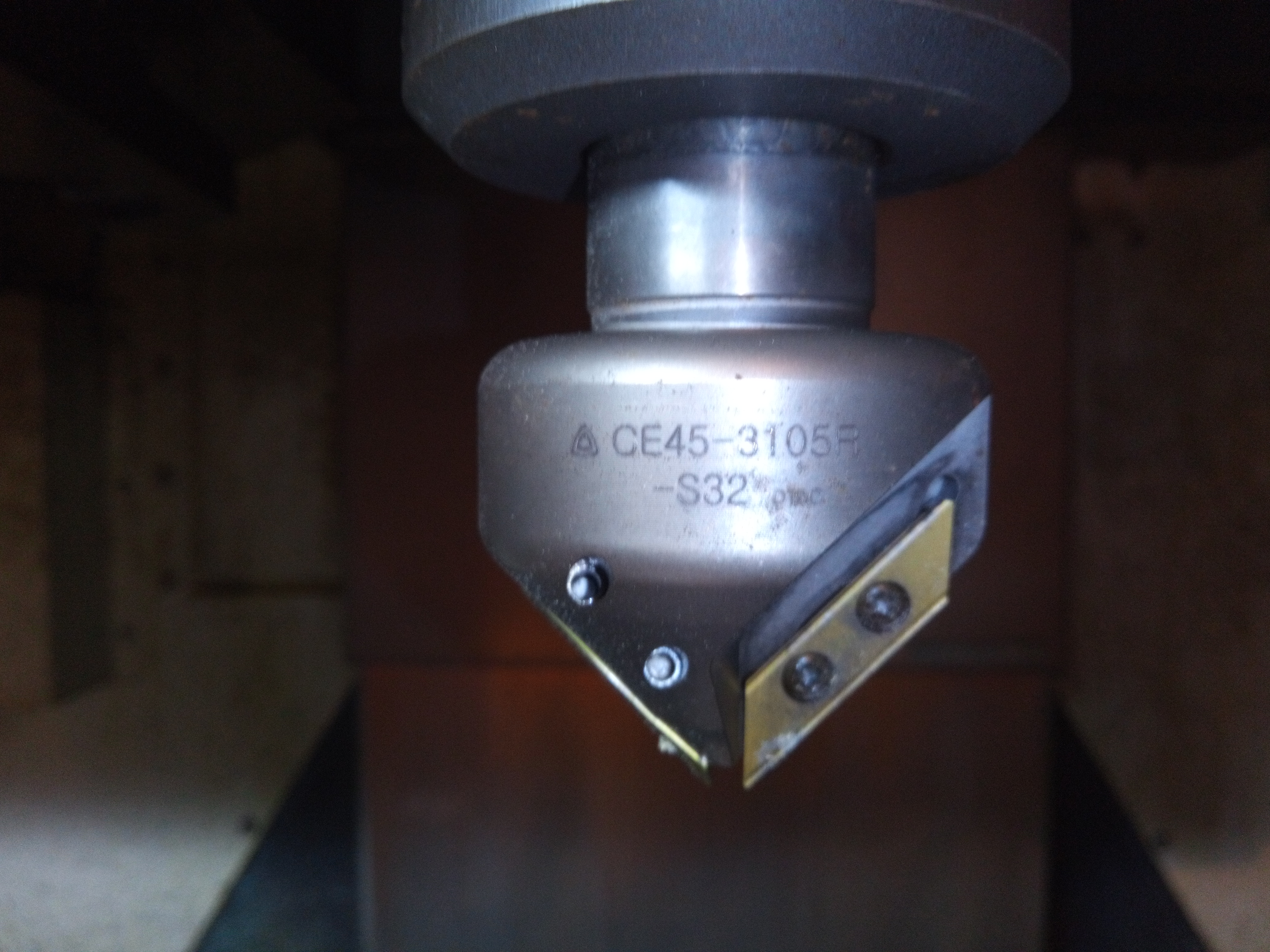

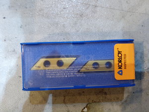

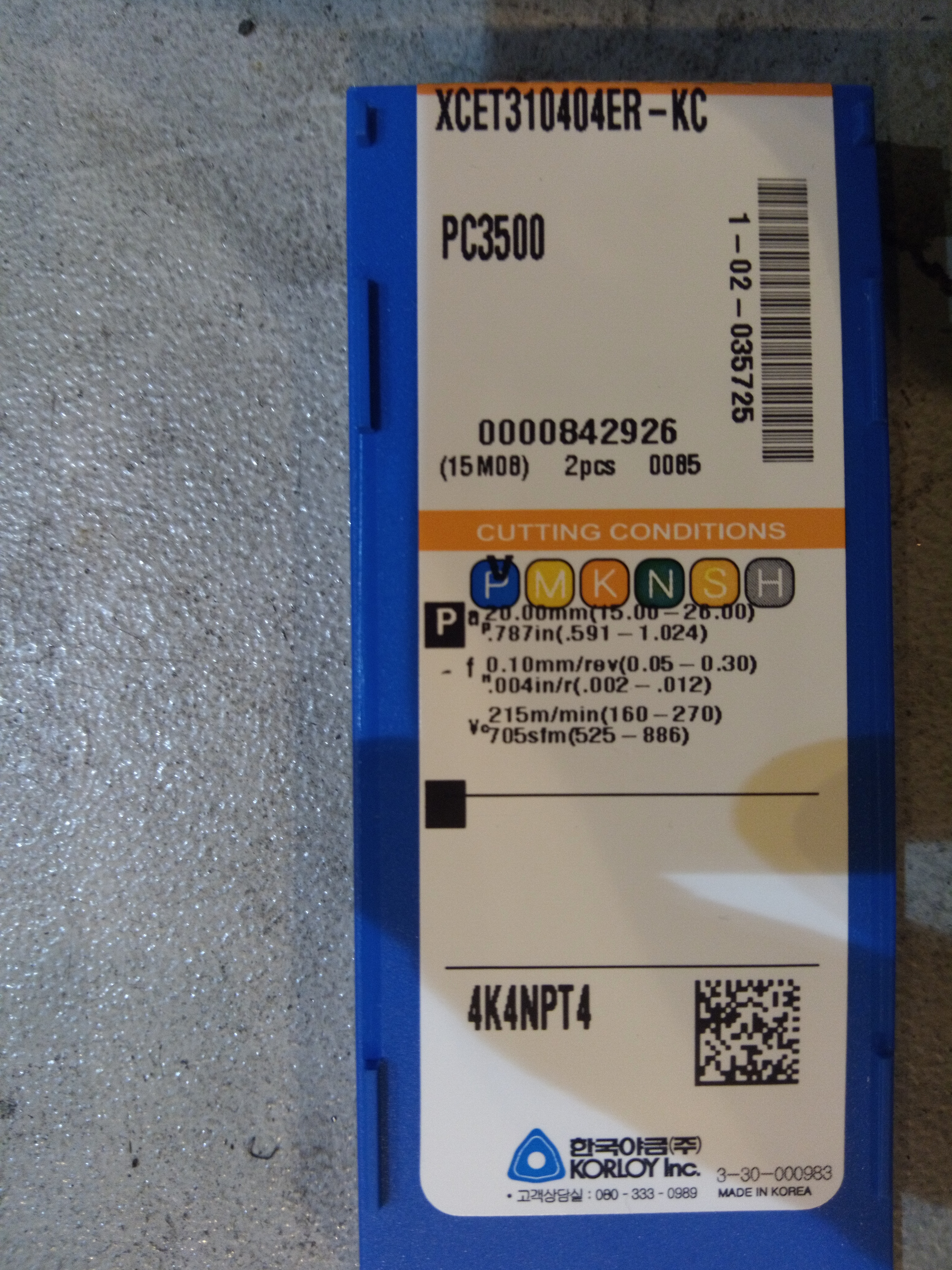

Nick писал(а):Собственно вопрос, какие фрезы лучше взять?
Korloy, маркировка на фото
Фреза фасочная (7006 просмотров) <a class='original' href='./download/file.php?id=157795&sid=249c1383c6a0d0ffbec7bf2171aa758e&mode=view' target=_blank>Загрузить оригинал (4.55 МБ)</a>
Фреза фасочная
IMG_20190225_064409.jpg (6998 просмотров) <a class='original' href='./download/file.php?id=157797&sid=249c1383c6a0d0ffbec7bf2171aa758e&mode=view' target=_blank>Загрузить оригинал (5.2 МБ)</a>
IMG_20190225_064433.jpg (6998 просмотров) <a class='original' href='./download/file.php?id=157796&sid=249c1383c6a0d0ffbec7bf2171aa758e&mode=view' target=_blank>Загрузить оригинал (4.9 МБ)</a>
Грызет постоянно и нержу и стали в том числе термоупрочненные, пластины очень стойкие.

Сообщения: 9583
Re: Фреза обдирная по нержавейке без СОЖ
Есть пластины, на коробках которых производитель пишет, что работать пластинами без использования СОЖ, встречал такие у Iscar и Taegutek.
Если обрабатывать на ОЦ, то можно включить продувку воздухом, через инструмент - фреза даже не нагревается при обработке.

Сообщения: 9583
Nick писал(а):Какая глубина съема?
Ну 8 мм, как два пальца об асфальт, главное чтобы станок тянул, в смысле мощности шпинделя и жёсткости самого станка. Можно и больше, но сам понимаешь, режимы будут меньше.
Например, обрабатываю сталь 34хн1м термоупрочнённую - режимы 1500 оборотов, подача 700 мм/мин., фаска 7 мм за проход.
