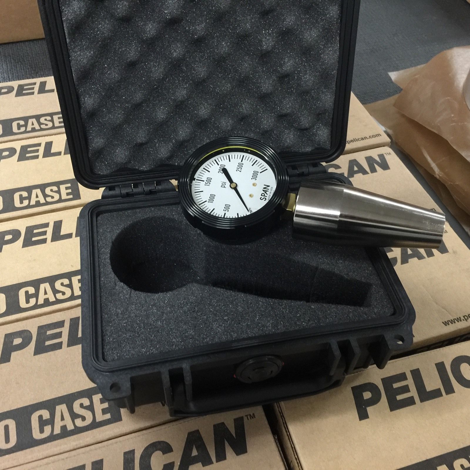

На евау попались фотки:
Штуковина для проверки усилия затяжки оправки в шпинделе. Штуковина давно известная. И известно что тарельчатые пружины в шпинделе имеют свойство садиться и нужно регулировать.

aftaev писал(а):Продавец показывает фотки: качество поверхности детали с нормальной и ослабленной затяжкой конуса
Помимо качества поверхности, при недотянутом штревеле, убивается конус в шпинделе.

aftaev писал(а):На евау попались фотки:
Недавно проводили данную операцию. На наших станках за усилие отвечают не только пружины но и сам зажим .
