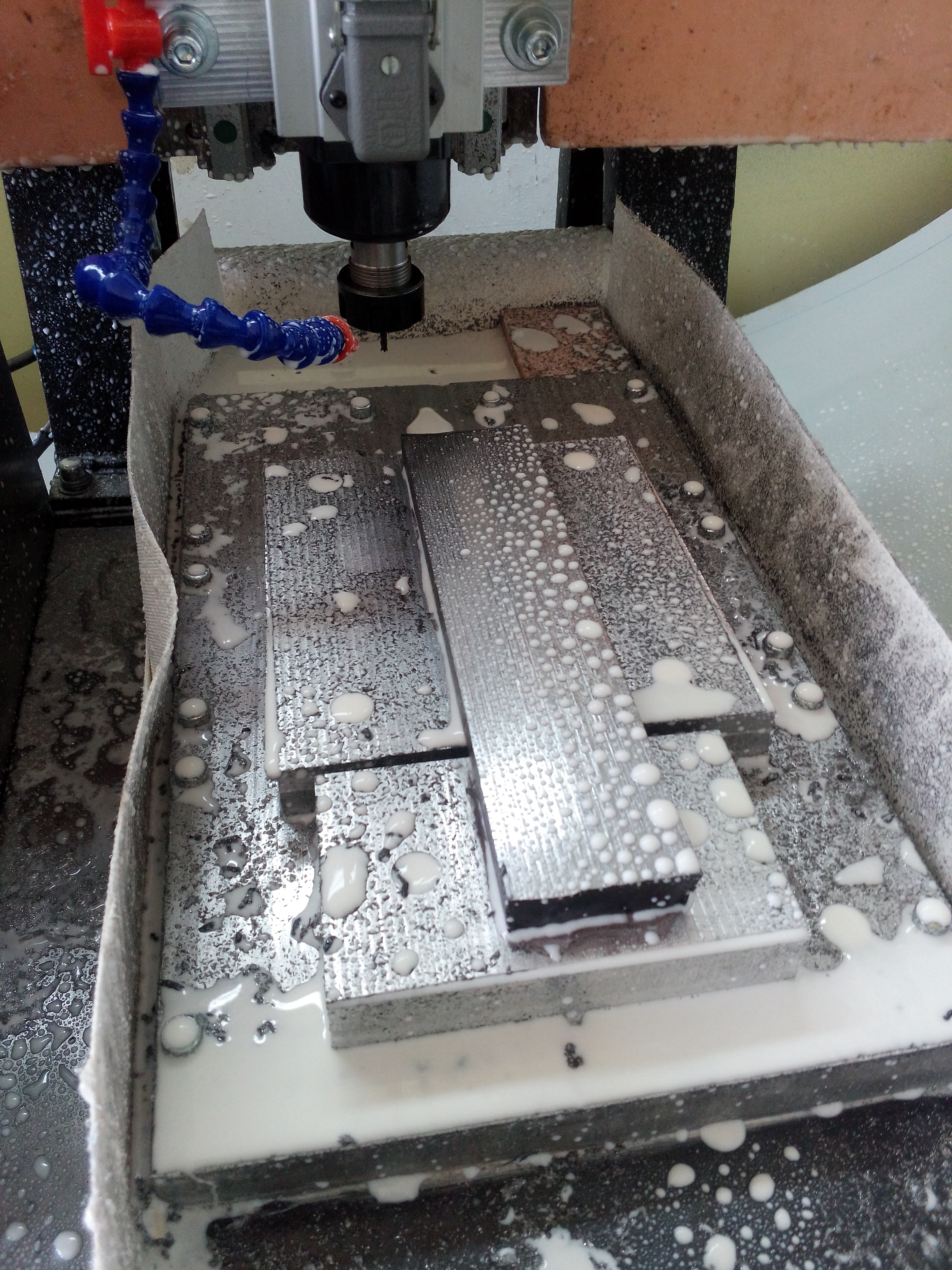

Да, собственно, остановился на дешевом китайском V-гравере по дереву, только после каждой работы надо подводить на алмазе. 0.2 за проход, подача 300 мм/мин, перед началом работы лью масло на заготовку. Делаю на этом станке: http://www.cnc-club.ru/forum/viewtopic. ... 65#p259865
Пока полет нормальный.

А фрезы какими режимами пробовали? У меня на 65 г и у8 первый слой снимается нормально, на втором проходе летят искры. Похоже при первом проходе закаливается слой. Для закаливаемых сплавов как подбирать режимы?

https://youtu.be/0smbcdn6gow увеличил подачу стало лучше. Фрезу испортил из за больших оборотов и малой подачи
