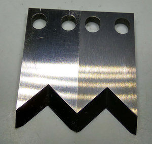

Заказал я тут запасные лезвия для своего зачистного станка - это такой станок, который нарезает провод кусками нужной длины и зачищает его по указанным параметрам (в том числе может зачищать и посередине куска).
Заказывал на тао через посредника два комплекта.
Первый комплект - https://world.taobao.com/item/38240389461.htm - тут гугл вполне внятно переводит как "быстрорежущая сталь", цена 30 юаней.
Второй комплект - https://world.taobao.com/item/529447274636.htm - гугл переводит как "вольфрамовая сталь", цена 160 юаней, я понял так, что это твердосплав.
Но посредник при отправке уже по России упаковал все в один пакет, так что теперь мне непонятно где комплект из быстрореза, а где "вольфрамовый".

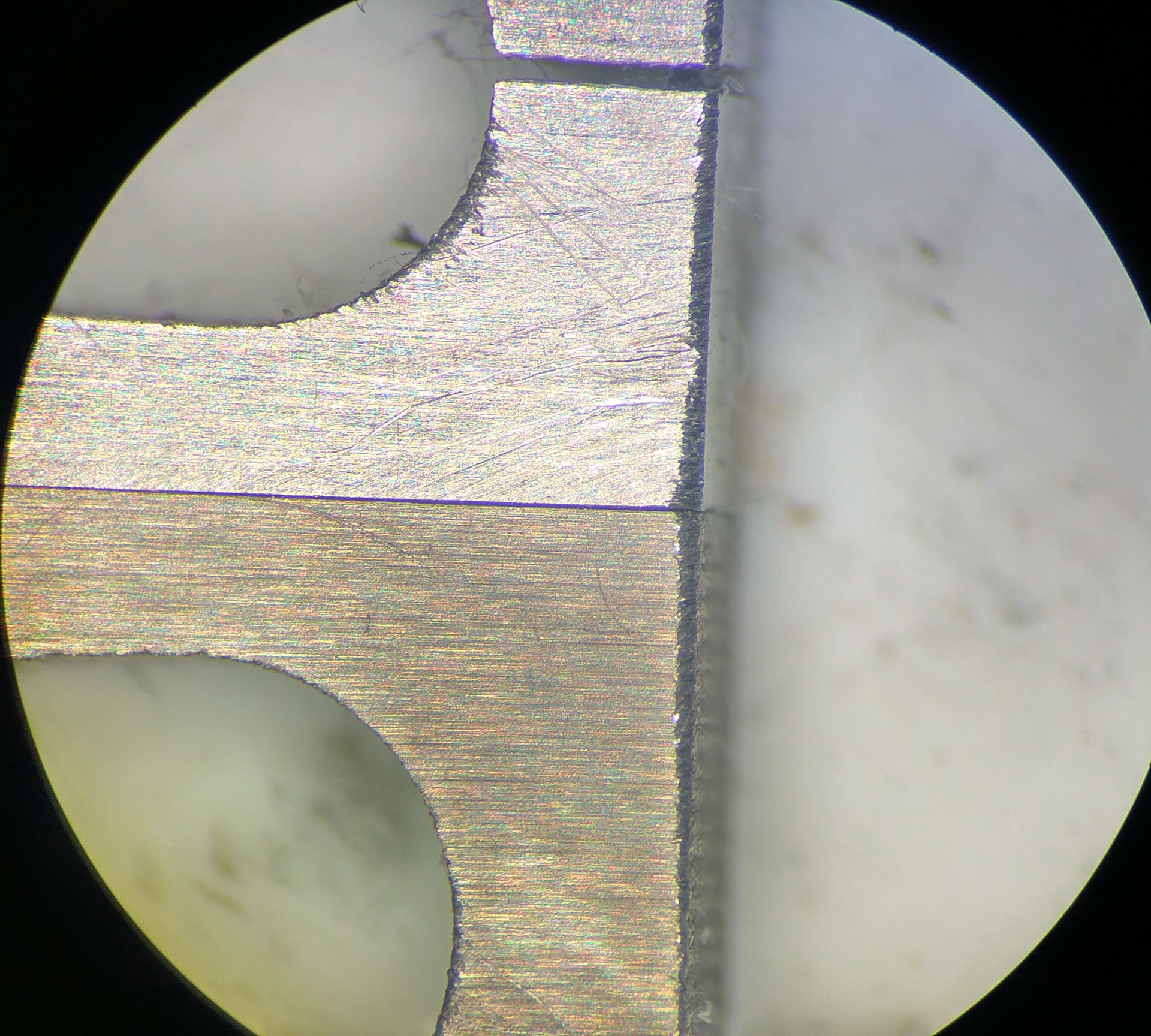

Можно ли как-то определить кто есть кто? Приложил пару фотографий двух лезвий из разных комплектов. Там где грань чуть сточена - это я прошелся алмазным надфилем, на обеих лезвиях по 4 "шорка" с одинаковым усилием.

Та что чутка темнее - твёрдосплав.
Сообщения: 34042
Re: Помогите отличить бестрорез от твердосплава :)

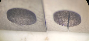

Твердосплав тот, где отверстия без прорезей. Быстрорез похоже на эрозии резали :)

Их все, похоже, на эрозии резали, судя по внутренней поверхности отверстий :) Могу их сфотографировать чтобы было видно стенки отверстий :)

Сообщение Mihaill »
По весу, твердый сплав значительно тяжелее

Быстрорез идет в полосе, они его на эрозии вырезали. Потому в ушках прорези.
А твердосплав прессуют в форму, получают готовое изделие и потом запекают.

Вот фото отверстий, мне кажется и там и там резалось эрозией:

Более темное лезвие, которое без прорезей, имеет вес 20.25 грамм, более светлое - 10.68 грамм, разница почти в два раза.
Большое спасибо всем, вопрос решен однозначно :)

Еще дедушка Моос говорил - поцарапай одну хрень об другую. Та хрень что царапает другую - тверже.
Сообщения: 5414
Отличить твердый сплав от быстрореза можно только по весу. качество поверхности и цвет вообще никак не влияют и не являются показателем. твердый сплав может быть как темнее стали так и светлее. по этому только по весу или поцарапав друг друга. твердый сплав по ощущениям раза в два тяжелее. НО! есть один маленький момент - если перевод дается именно как "вольфрамовая сталь" - это не твердый сплав. Это тот же самый быстрорез. ибо быстрорежущие стали как раз и отличаются высоким содержанием вольфрама. Китай изначально "родина" основных запасов вольфрама, по этому всеми любимая Р18 имеет корни именно из китая. и на 99% "вольфрамовая сталь" в данном случае будет подразумевать обычный быстрорез. Твердый сплав обычно как "Solud carbide" выставляют.

Теперь я запутался. Если одно лезвие действительно почти в два раза тяжелее другого, но при этом переводчик говорит про него "вольфрамовая сталь", то что это?

AndyBig писал(а):Теперь я запутался. Если одно лезвие действительно почти в два раза тяжелее другого, но при этом переводчик говорит про него "вольфрамовая сталь", то что это?
Если одно лезвие явно тяжелее другого при одинаковых размерах - то более тяжелое твердый сплав.
я к тому что как "вольфрамовая сталь" китайцы в большинстве случаев продают обычный быстрорез.
Сообщения: 9116
AndyBig писал(а):Если одно лезвие действительно почти в два раза тяжелее другого, но при этом переводчик говорит про него "вольфрамовая сталь", то что это?
Скорее всего это твердосплав (карбид вольфрама). Потому как в "вольфрамовых сталях" содержание вольфрама не настолько велико, чтобы плотность была в два раза выше, чем у обычных сталей.
Еще можно магнитом попробовать. Твердосплав притягивается значительно слабее.
