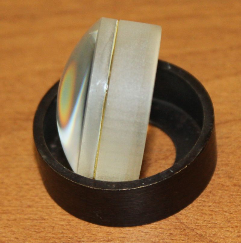

Разобрал объектив. Собсно первое, что мне удалось вынуть, это такая линза.
Clipboard01.jpg (6056 просмотров) <a class='original' href='./download/file.php?id=84554&mode=view' target=_blank>Загрузить оригинал (59.65 КБ)</a>

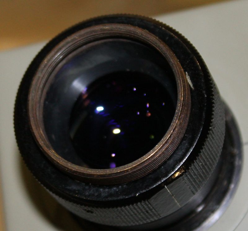

А это что осталось в объективе.
IMG_4366.jpg (6056 просмотров) <a class='original' href='./download/file.php?id=84555&mode=view' target=_blank>Загрузить оригинал (54.82 КБ)</a>
Рекомендация по установке камеры 12-16 мм в силе? Как её туда ставить? Есть какие-то стандарты, или брать любую и резать переходник?
