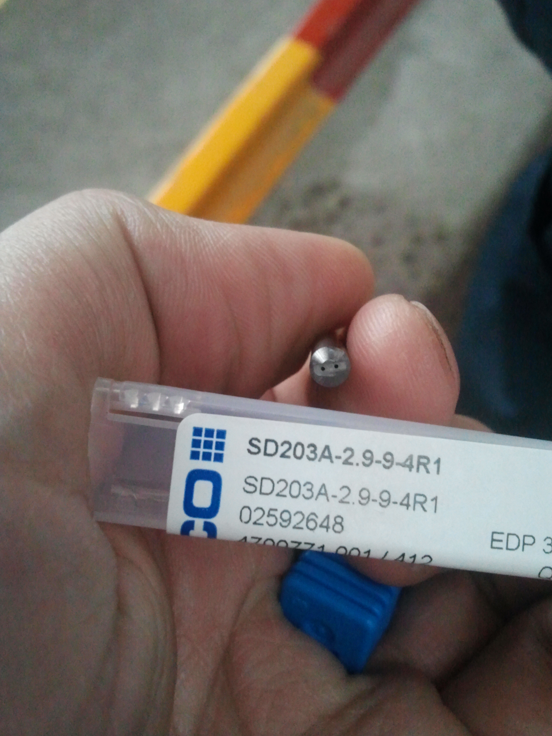

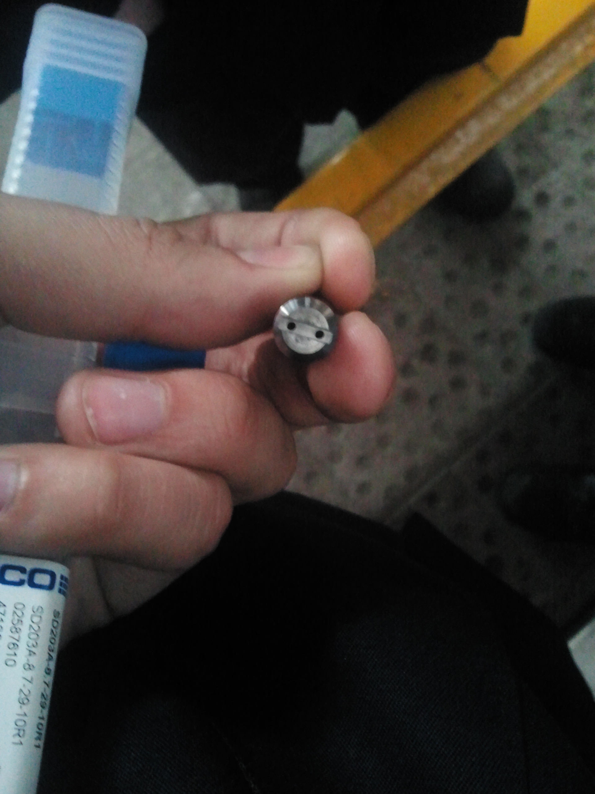

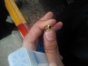

megagad писал(а): у вас свёрла СЕКО "ОСТРЫЕ"?? Или режущая грань имеет радиусную кромку(хоть и мелкую, но всёже)???
На работе буду после завтра, если не забросают текучкой и попаду на станок - гляну специально :)
Сообщения: 3653
Re: Просто фото инструмента
megagad писал(а):у вас свёрла СЕКО "ОСТРЫЕ"?? Или режущая грань имеет радиусную кромку(хоть и мелкую, но всёже)???
Не скажу что особо острые. На глаз выглядит как фаска, точнее не разглядеть. Ощущения, что "как нож" нет.
ПЫСЫ: посмотрел поточнее, а каналы таки витые вдоль кромок... Что и логично. Они всетаки на этих сверлах так расположены, что напрямую их не пропустить...
2015-04-30 05.52.18.jpg (2658 просмотров) <a class='original' href='./download/file.php?id=49361&mode=view' target=_blank>Загрузить оригинал (1.5 МБ)</a>
2015-04-30 05.49.01.jpg (2658 просмотров) <a class='original' href='./download/file.php?id=49360&mode=view' target=_blank>Загрузить оригинал (1.41 МБ)</a>
2015-04-30 05.48.46.jpg (2658 просмотров) <a class='original' href='./download/file.php?id=49359&mode=view' target=_blank>Загрузить оригинал (1.38 МБ)</a>

N1X писал(а):Не скажу что особо острые. На глаз выглядит как фаска, точнее не разглядеть. Ощущения, что "как нож" нет.
От и я про то-же - не острые :( Вы как сверлить ими будете - напишите "очучения"?? Бо по даташиту для них приводистя просто немного "странные" режимы как подачи, так и осевого усилия для сверления!

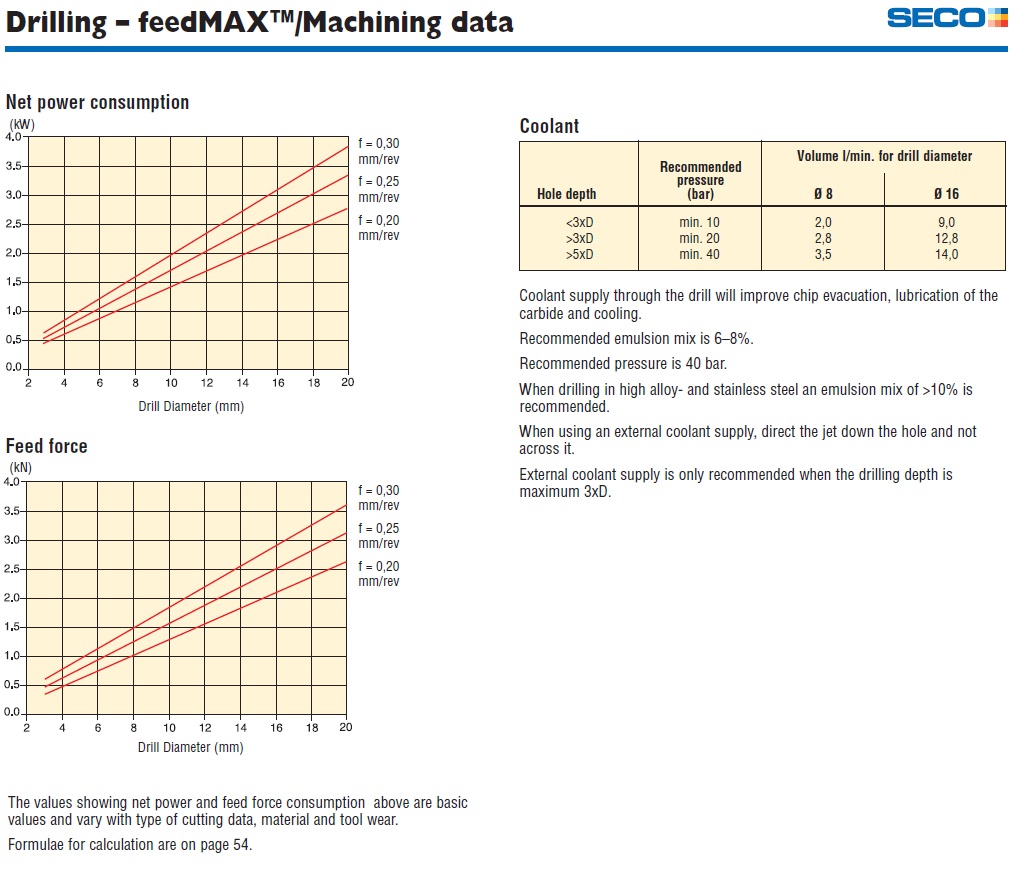

Сообщение megagad »

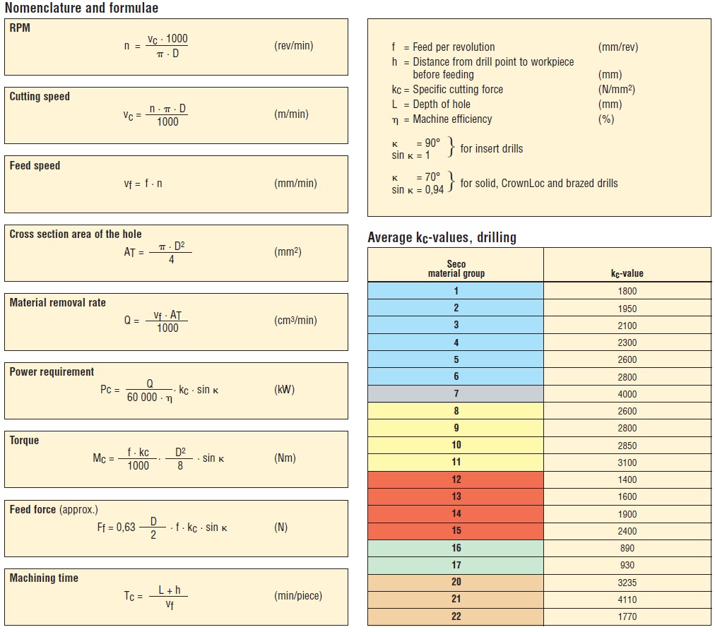

ну, например для 6мм сверла осевое усилие 1кН, мощность "сверления"(привода) - не менее 1кВт. Подача от 0.2мм/об до 0.3мм/об!!!
Сообщения: 34042
megagad писал(а):Подача от 0.2мм/об до 0.3мм/об!!!
а обороты?
Сообщения: 6610
aftaev писал(а):а обороты?
зависит от материала
megagad
Сообщения: 3207
Репутация: 712
Сообщение megagad »

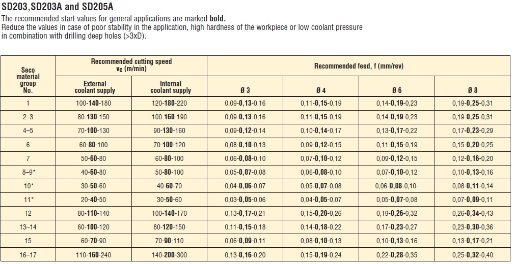

обороты считаются по формуле(собственно - обороты зависят только от диаметра, а от материала зависит сила подачи):
seco formul.jpg (2577 просмотров) <a class='original' href='./download/file.php?id=49392&mode=view' target=_blank>Загрузить оригинал (184.28 КБ)</a>
Вот усреднённые номограммы по диаметрам. сделанные по формулам:
seco force.jpg (2577 просмотров) <a class='original' href='./download/file.php?id=49391&mode=view' target=_blank>Загрузить оригинал (189.21 КБ)</a>
И из того-же даташита "рекомендуемые" скорости резания и подачи:
feed.jpg (2577 просмотров) <a class='original' href='./download/file.php?id=49393&mode=view' target=_blank>Загрузить оригинал (199.13 КБ)</a>

megagad писал(а):обороты считаются по формуле
во оно как сурьезно... а я блин все на глазок фигачу :hehehe:

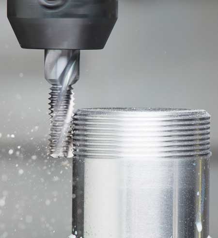

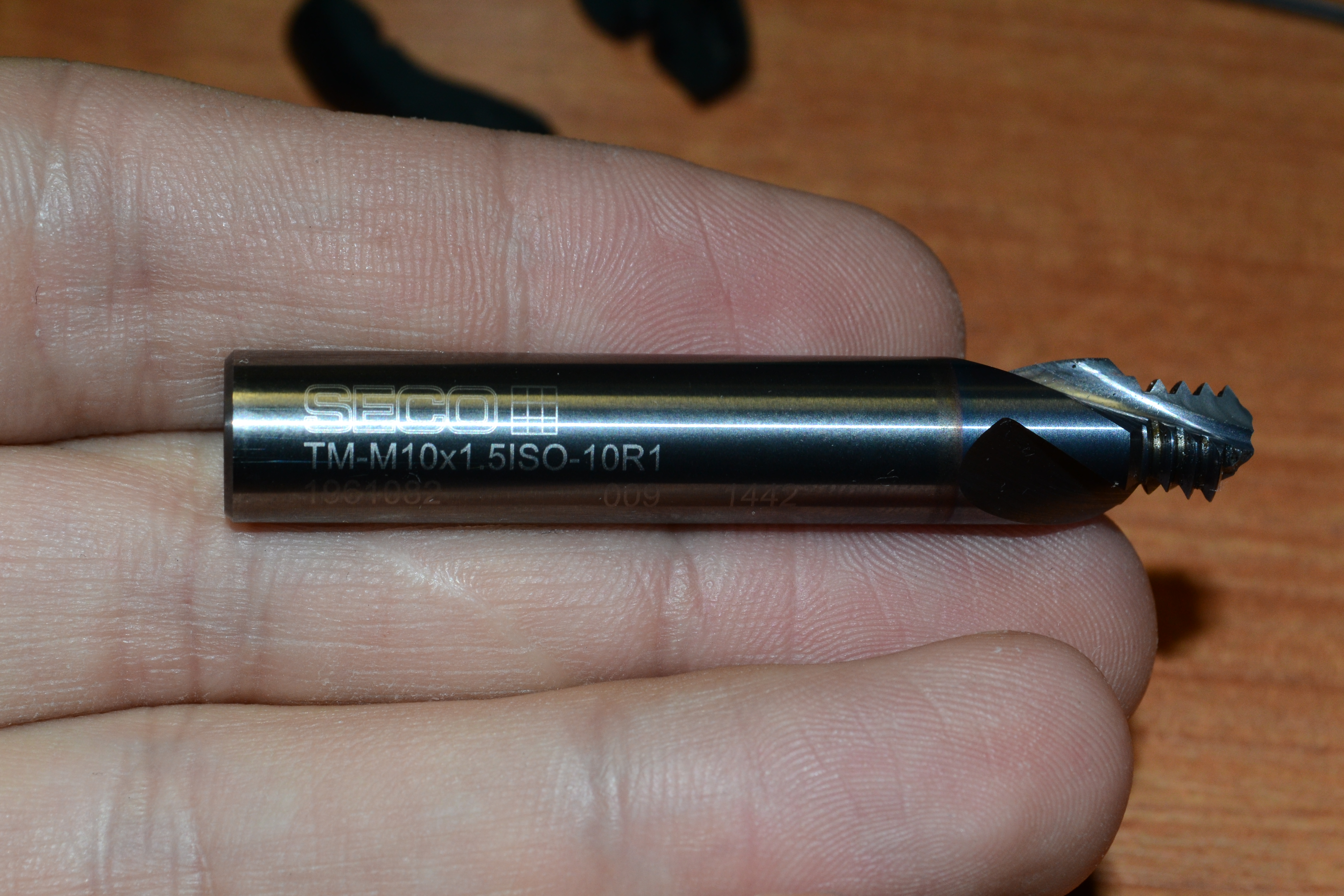

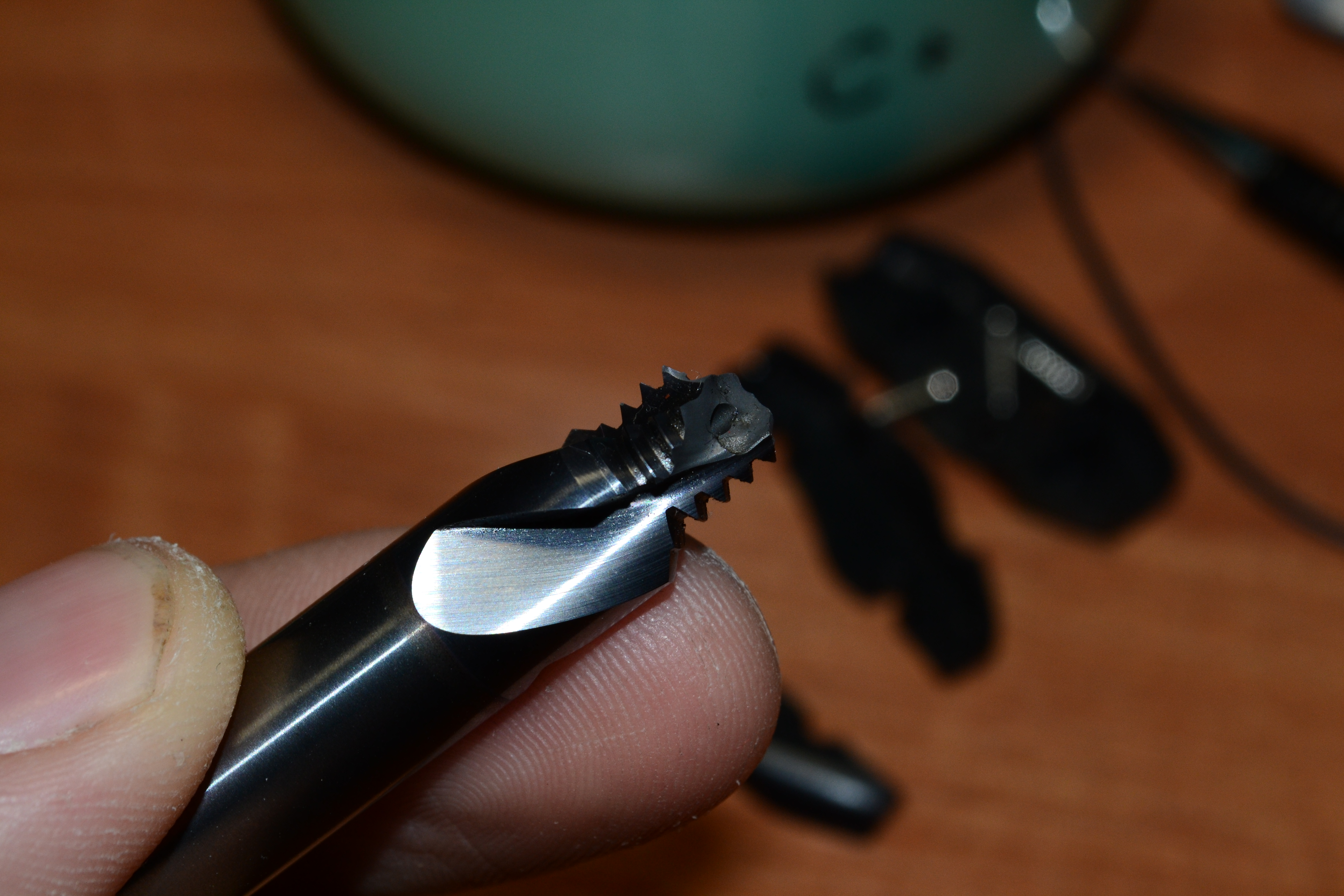

"Фрезерование резьбы? Если выглядишь как метчик, значит ты метчик!"
SECO-Drilling-Threadmaster-2.jpg (2320 просмотров) <a class='original' href='./download/file.php?id=51075&mode=view' target=_blank>Загрузить оригинал (15.5 КБ)</a>
DSC_0165.JPG (2320 просмотров) <a class='original' href='./download/file.php?id=51077&mode=view' target=_blank>Загрузить оригинал (5.65 МБ)</a>
DSC_0166.JPG (2320 просмотров) <a class='original' href='./download/file.php?id=51078&mode=view' target=_blank>Загрузить оригинал (5.16 МБ)</a>
