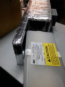

kod007, 3m Vacuum Cleaner Filter Type 1 очень интересный фильтр!! А какие характеристики у самого пылесоса?
Очень хочу вот этот http://www.algostar.ru/products/?pid=283 Для мелкого станка самый оптимальный вариант, кроме цены :thinking:

[TARAN]> писал(а):А какие характеристики у самого пылесоса?

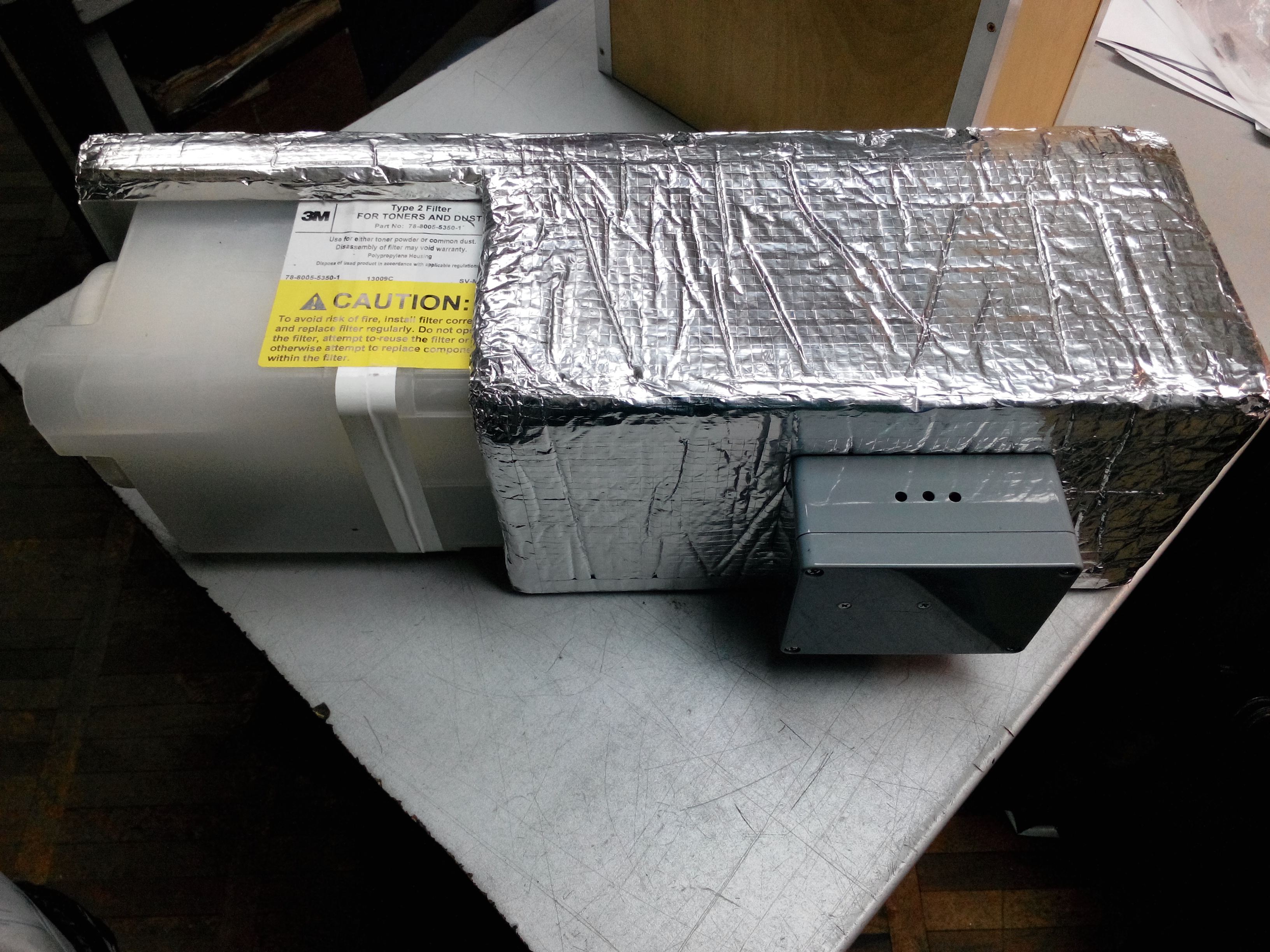

Сам пылесос (такого типа 3М) не подходит для продолжительного использования.
Он очень быстро (~ 20 мин.) перегревается – защита от перегрева выключает его.
ps/2

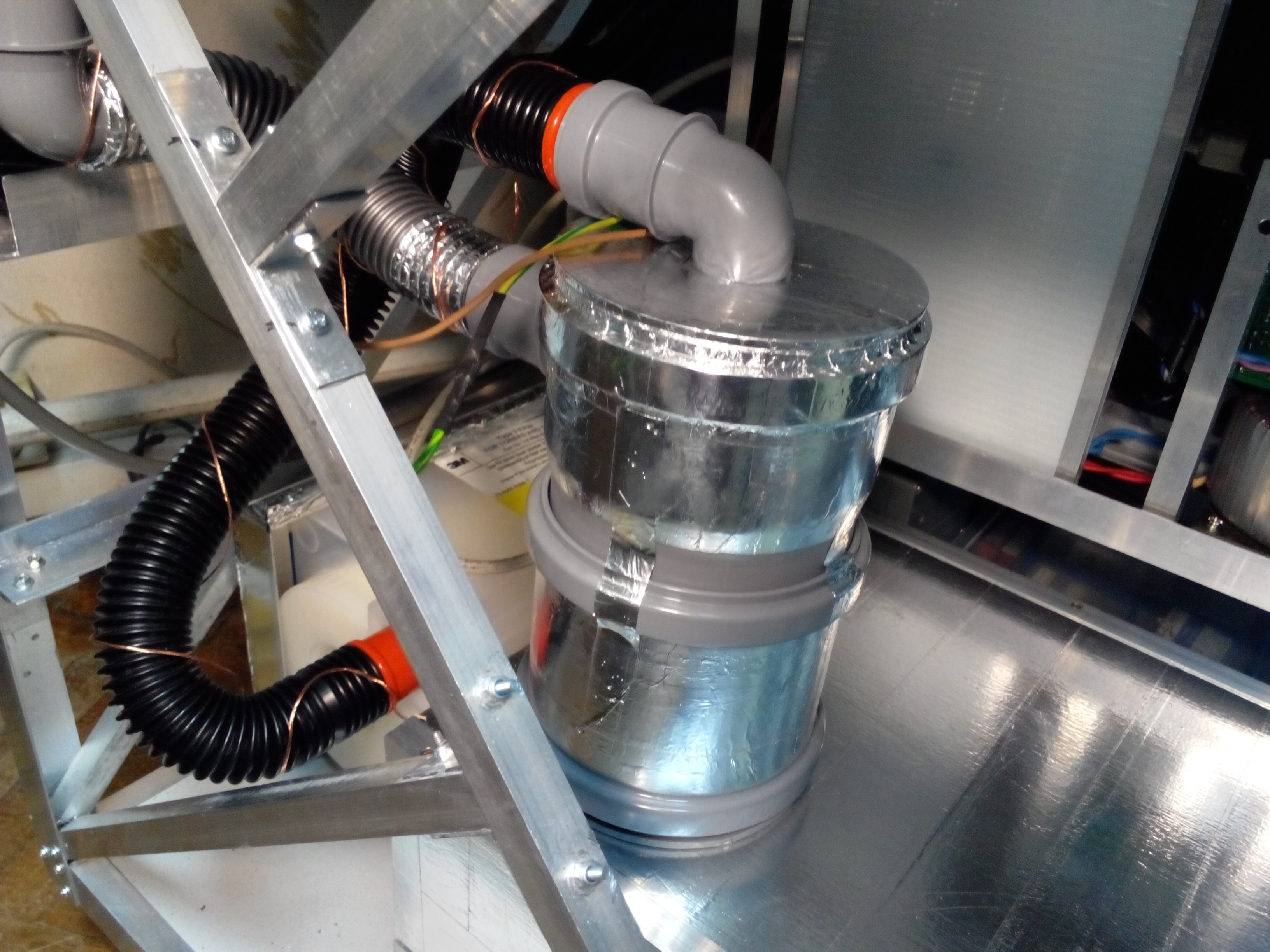

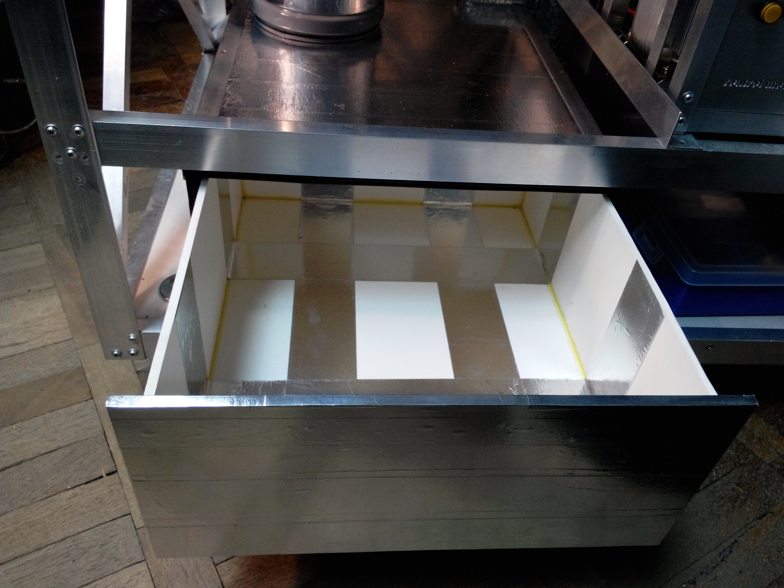

У меня тоже мелкий станок, и находится рядом со мной, т.к. радость слушать по 8 часов вой пылесоса - была сомнительна.
Пришлось городить что-то своё. - Под габариты стола и максимально тихое.
Вышло вот "это". – При работе станка и пылесоса - можно разговаривать, не повышая голоса, да и работает не перегреваясь.
Вот только насколько хватит щёток – не понятно, пока не менял.

Вышло шикарно! А двигатель от чего?
Я мелкий станок в квартире ставил. Делал короб из дсп, автомобильной шумки и вибры (много вибры))), войлока, двп. Судя по телефонному шумомеру было 56 дцб. Войлок дал наибольший эффект. Можно было телек смотреть на 2% громкости. Даже спать рядом) Но вылезла проблема с пылесосом. Без пылесоса все направляющие сразу в пыли, а его в короб не засунешь. Точнее засунешь, но при должной вентиляции его слышно у соседей. Для хобби пойдет (тише чем стиральная машина), для постоянной работы нет. Может соседи и не заметили бы, но не хочется сидеть и напрягаться по этому поводу. Они будут терпеть и злиться)) потом колеса спустят или ещё чего)) Не могут сразу сказать, тянут до конфликта.
kod007
Сообщения: 80
Зарегистрирован: 06 апр 2013, 16:27
Репутация: 22
Re: Качественное пылеудаление
Сообщение kod007 »
Двигатель из какого-то пылесоса типа скарлет (~ 1000р).
Оказалось дешевле купить новый пылесос и разобрать его (бонусом получаем шланг), чем купить двигатель как «зип».
Корпус – ДСП, лабиринт на выходе, обшит шумкой вентиляционной.
Но самое главное – регулятор оборотов, для работы - не нужна постоянная максимальная мощность. Я своему положение регулятора «максимум» даже задушил где -то на 30% - они лишние.(тише работает и меньше греется)
+ Надо максимально оптимизировать воздушный поток, к примеру, на последнем фото 2 шт. «отвод 90 град.» - это не желательно, надо сразу было ставить 45 град.
Но повторюсь – двигатель коллекторный, по ресурсу щёток пока вопрос. Возможно, придётся менять на асинхронный двигатель + делать регулятор оборотов.

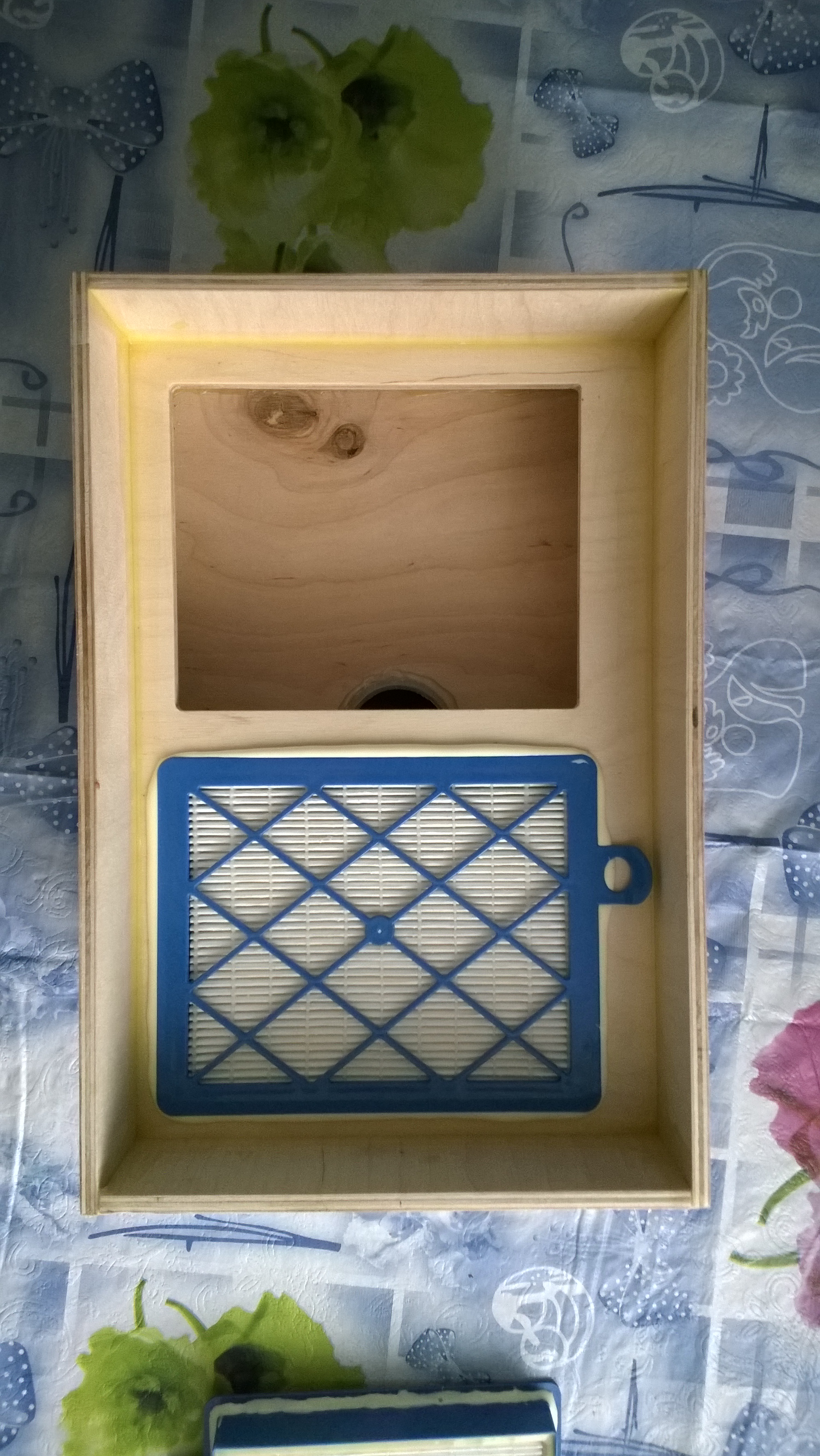

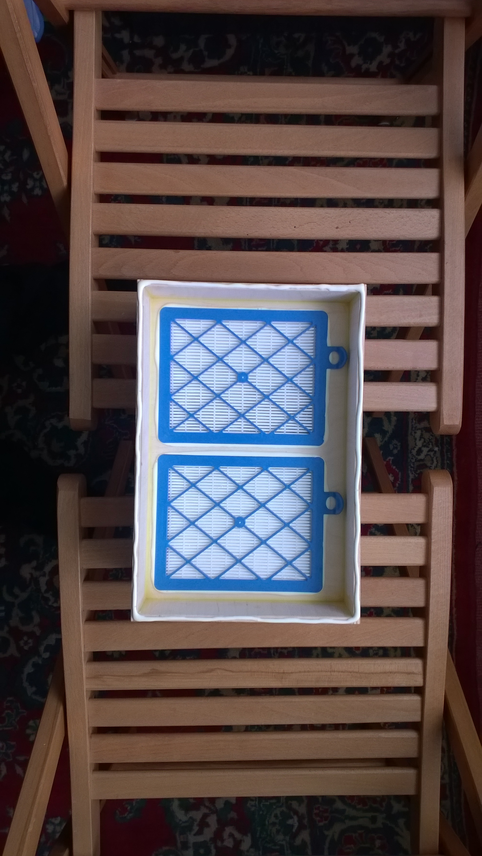

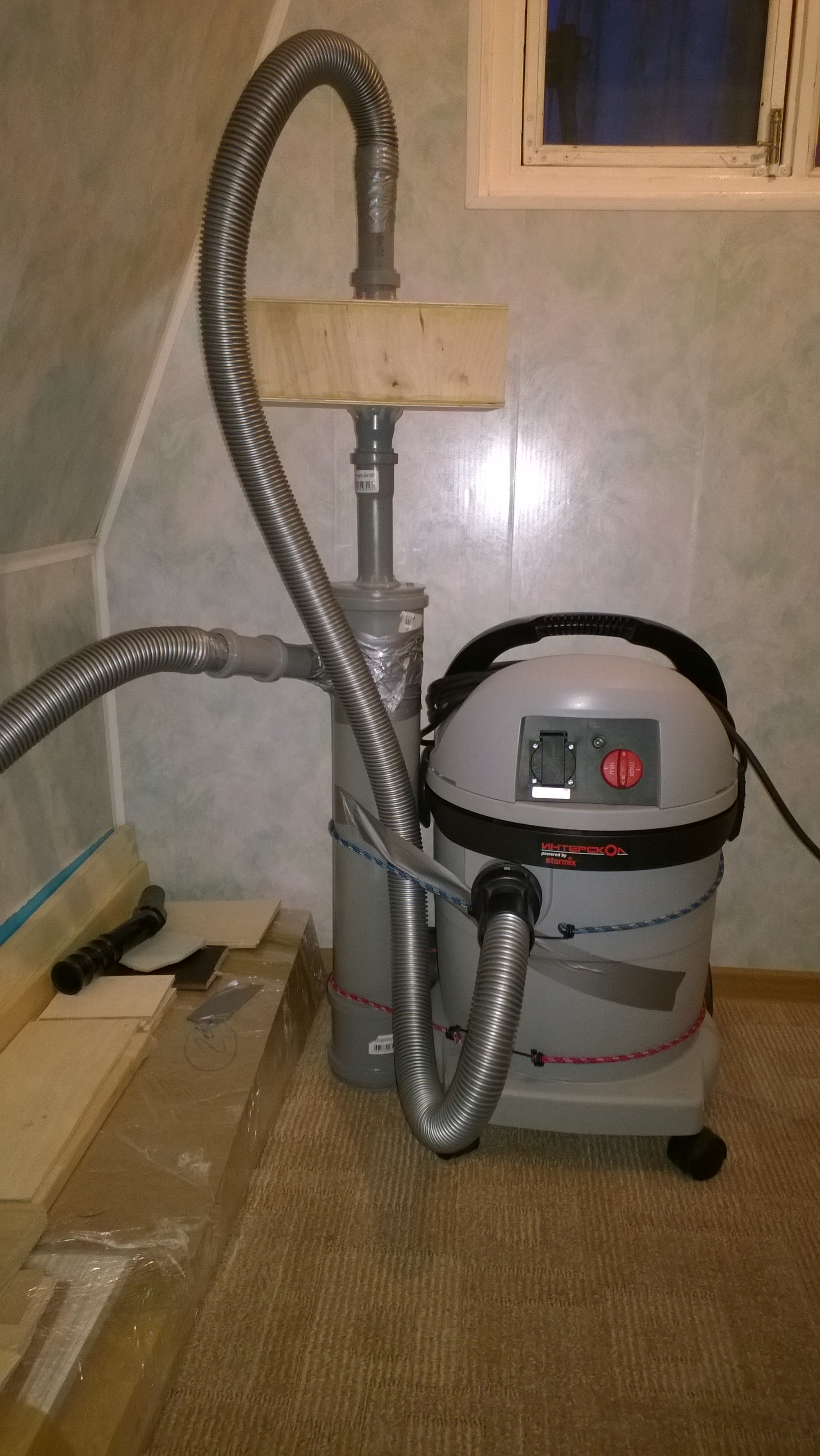

Собрал временный фильтр из того что было) Канализационный трубы, фанера, термоклей, ПВА и HEPA от пылесосов.
WP_20140403_001.jpg (3798 просмотров) <a class='original' href='./download/file.php?id=26587&mode=view' target=_blank>Загрузить оригинал (2.28 МБ)</a>
WP_20140403_003.jpg (3798 просмотров) <a class='original' href='./download/file.php?id=26588&mode=view' target=_blank>Загрузить оригинал (1.91 МБ)</a>
WP_20140403_004.jpg (3798 просмотров) <a class='original' href='./download/file.php?id=26589&mode=view' target=_blank>Загрузить оригинал (2.18 МБ)</a>
Испытаний со станком не проводил. С уборкой на даче справляется хорошо) Снизился объем проходящего воздуха. Возможно фильтры рассчитаны на меньшую производительность, плюс в самом пылесосе установлен мешок и штатный складчатый фильтр (не хотел рисковать, перемывать пылесос хлопотно). Штатные фильтры уберу после проверки и отладки системы.

[TARAN]> писал(а):Фильтра в рознице не нашёл.. Где искать?
- в любой (нормальной) конторе по починке "ксероксов".
ps/2 я бы поступил так --- циклон > штатный мешок > вместо "складчатый фильтр" стоит "HEPA от пылесосов".
"циклон" не настолько хорош, чтоб сразу после него ставить "HEPA от пылесосов", он их быстро забьет.(имхо конечно)
На «сантехнике» получается «высокопроизводительный циклон» ( хуже улавливает мелкие частицы).

Я думал про мешок. Filtero ЭКСТРА Anti-Allergen НЕРА в бытовом справлялся на 5+ (после циклона), внешняя поверхность цвет не изменила. Для промежуточной очистки отличный результат. В пылесос, после мешка, HEPA не поставишь... конструкция не позволяет. Можно в бочке пылесоса установить HEPA (вместо мешка). Кстати! Появилась одна мысль! В мой фанерный фильтр встроить мешок от бытового пылесоса и всю эту конструкцию в бочку пылесоса. Надо размеры снять.
Это только макет, для лучшего понимания процесса.
Учту все минусы, найду фильтр для тонера и выложу результат) Может пригодится кому.
