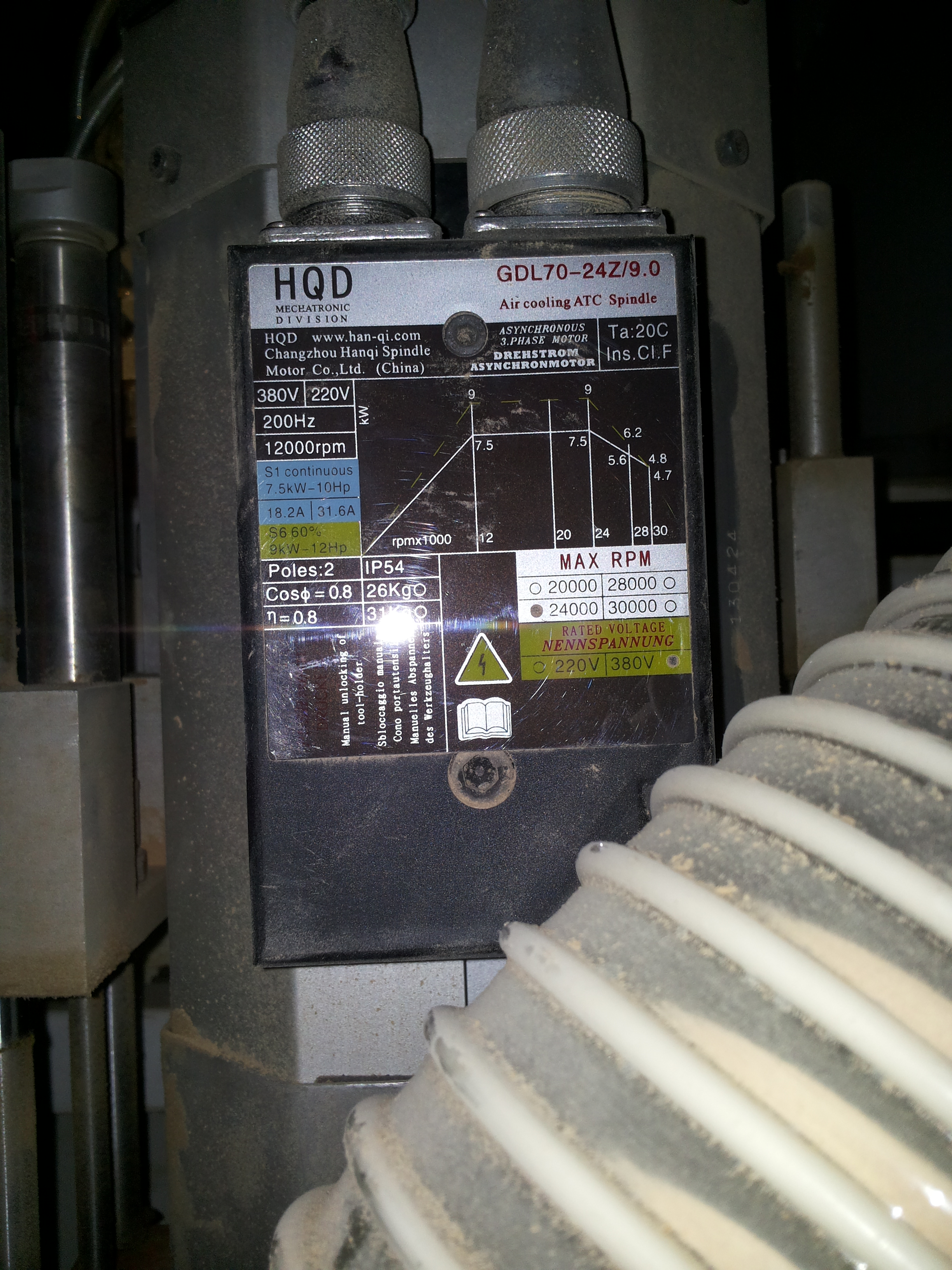

Уважаемые Форумчане пожалуйста подскажите, купили станок чпу для резки мдф толщиной 16мм мощность шпинделя 7,5 квт . Фрезу использую диаметром 6мм. но не знаем сколько оборотов задать и какую скорость передвижения шпинделя. А также глубину прохода за раз. Сам я новичок и без вашей помощи никуда.Спасибо вам заранее.

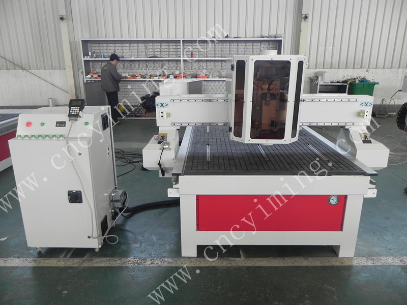

Станок китайский Название YIMING, вот фото шпинделя
фото шпинделя и его характеристики (6412 просмотров) <a class='original' href='./download/file.php?id=21436&mode=view' target=_blank>Загрузить оригинал (3.47 МБ)</a>

а вот фото самого станка (6405 просмотров) <a class='original' href='./download/file.php?id=21437&mode=view' target=_blank>Загрузить оригинал (131.44 КБ)</a>

вам нужна фреза алмаз 12 мм 2+2 выброс стружки вверх обороты 18000-20000 подача 8-12 м/мин.

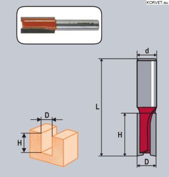

не знаю кто как, а для себя пришёл к выводу что кроить МДФ обычной дешёвой прямой двухзаходной фрезой для дерева самое то.
Тем более при такой моще шпинделя.
Даже самый гадостный китай показывает отличные результаты - цена вопроса рупь ведро, затупилась - выбросил.
ИМХО - на истину не претендую, поскольку погонажем не занимаюсь возможно алмаз и лучше.
Но попробовать советую.
2233_0.jpg (6078 просмотров) <a class='original' href='./download/file.php?id=21742&mode=view' target=_blank>Загрузить оригинал (23.28 КБ)</a>
