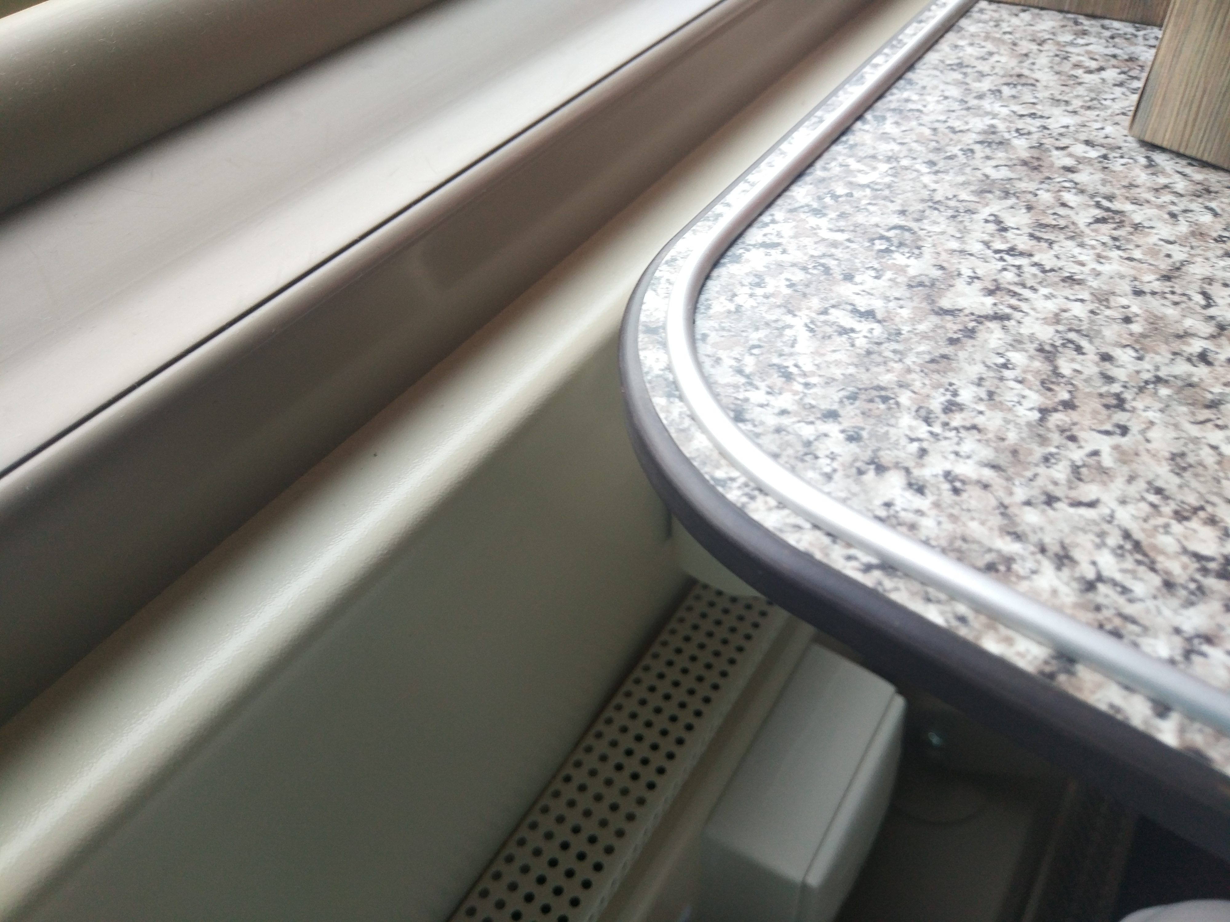

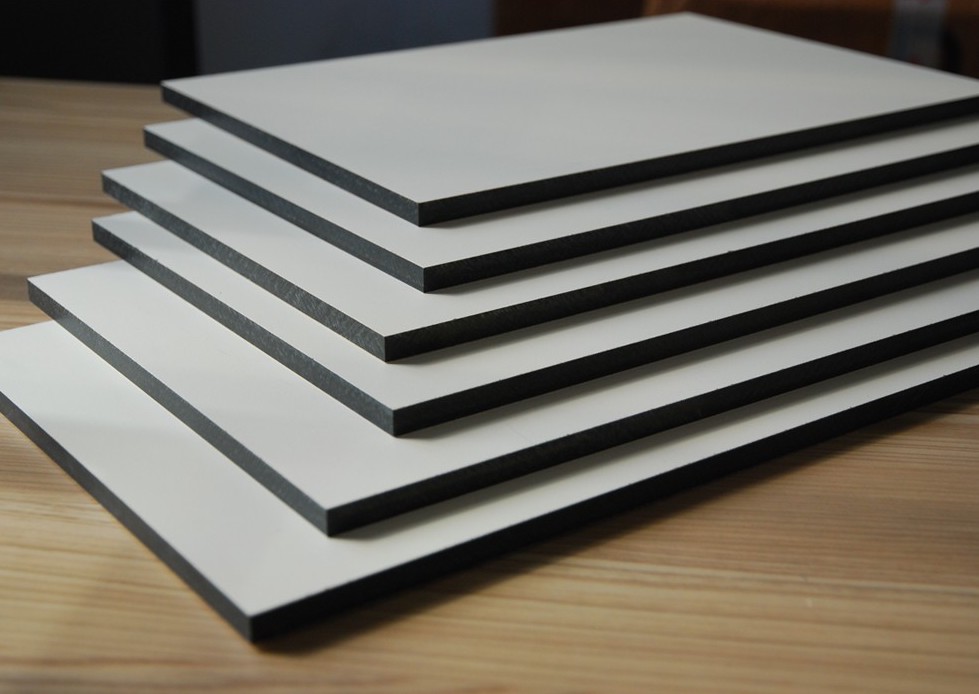

Давно попадается в разных местах некий декоративный пластик черного цвета в середине и очень крепкий по прочности. А именно из него часто делают туалетные перегородки и столики в новых вагонах ТВЗ. На столики сам ногами вставал прочность чумовая при толщине 12мм.
Как выяснилось зовется оно HPL панелями. Сам думаю применить в деталях кабинетов станков но он также может заинтересовать любителей делать фанерные станки.

frezeryga писал(а):На столики сам ногами вставал прочность чумовая при толщине 12мм.
Ты уже и в вагонах со стойкой индикаторной и безменом ездишь?)
Сообщения: 13713
Re: HPL пластик в станкостроении.
Не без индикатора. Но подпорка в центре стола а наступал я на край чтобы залезть на верхнюю полку. Гнется но держит.

Сообщения: 9116
Гетинакс, по сути. Бумага, пропитанная всякими смолами.
Сообщения: 13713
Ну для корпусных деталей самое оно.

Меня этот толстый HPL пластик интересует для деталей интегрированного кабинета на небольшие станки.

Сообщение lkbyysq »
Он не конструкционный. Слоится и хрупкий. Текстолит лучше.
Сообщения: 13713
Прочности у него более чем достаточно для моих целей проверено на столиках. А текстолит пилить усеришся он инструмент жрет ведрами.
lkbyysq
Сообщения: 2284
Репутация: 346
Сообщение lkbyysq »
А этот по аппетиту находится где-то посередине между текстолитом и стеклотекстолитом.
Сообщения: 13713
Не думаю. Поскольку все что я видкл из него фрезерованное. Надо пробовать.

Сообщение raddd »
на предыдущей конторе наши пилили сей материал.
пилы на форматниках садятся на ура!
а на роверах PCD фрезами неплохо обрабатывается.
твердосплав долго неходит, полируются режущие кромки как швейная игла.
