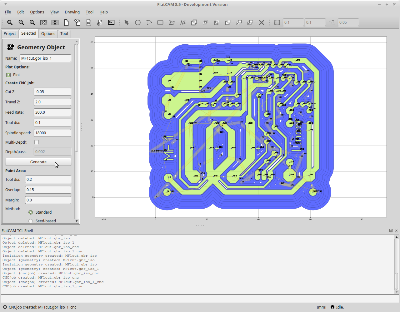

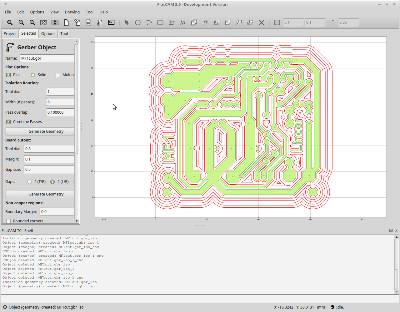

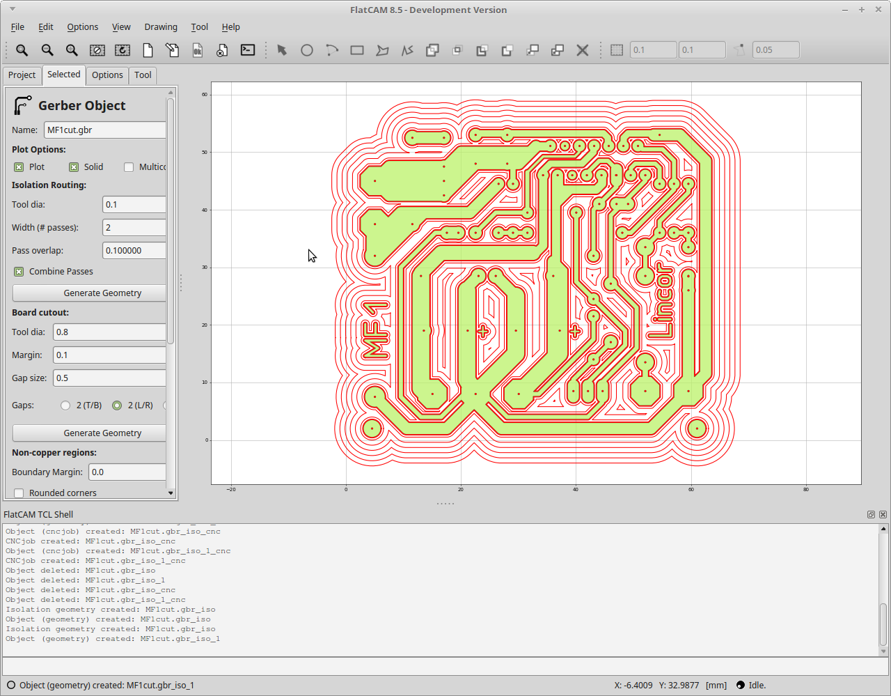

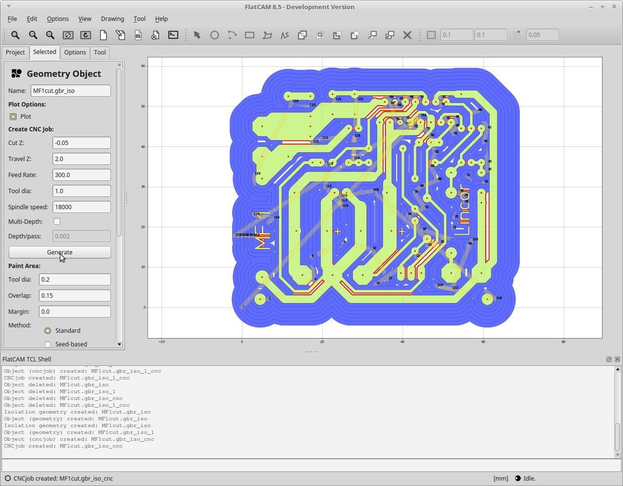

Основной вопрос для меня пока один. При использовании компенсации неровности поверхности (я использую autoleveler) после того как щуп просканировал поверхность одним гравером, и удалил часть меди, каким образом использовать другой гравер. То есть технически я знаю как, сменить инструмент в ручную привязаться к 0 заготовки. Каким образом будет компенсировться неровность?

Примерно всё тоже самое в Flatcam, при выборе нового инструмента старую тракторию не проходит. Вопрос с компенсацией остался открытым.

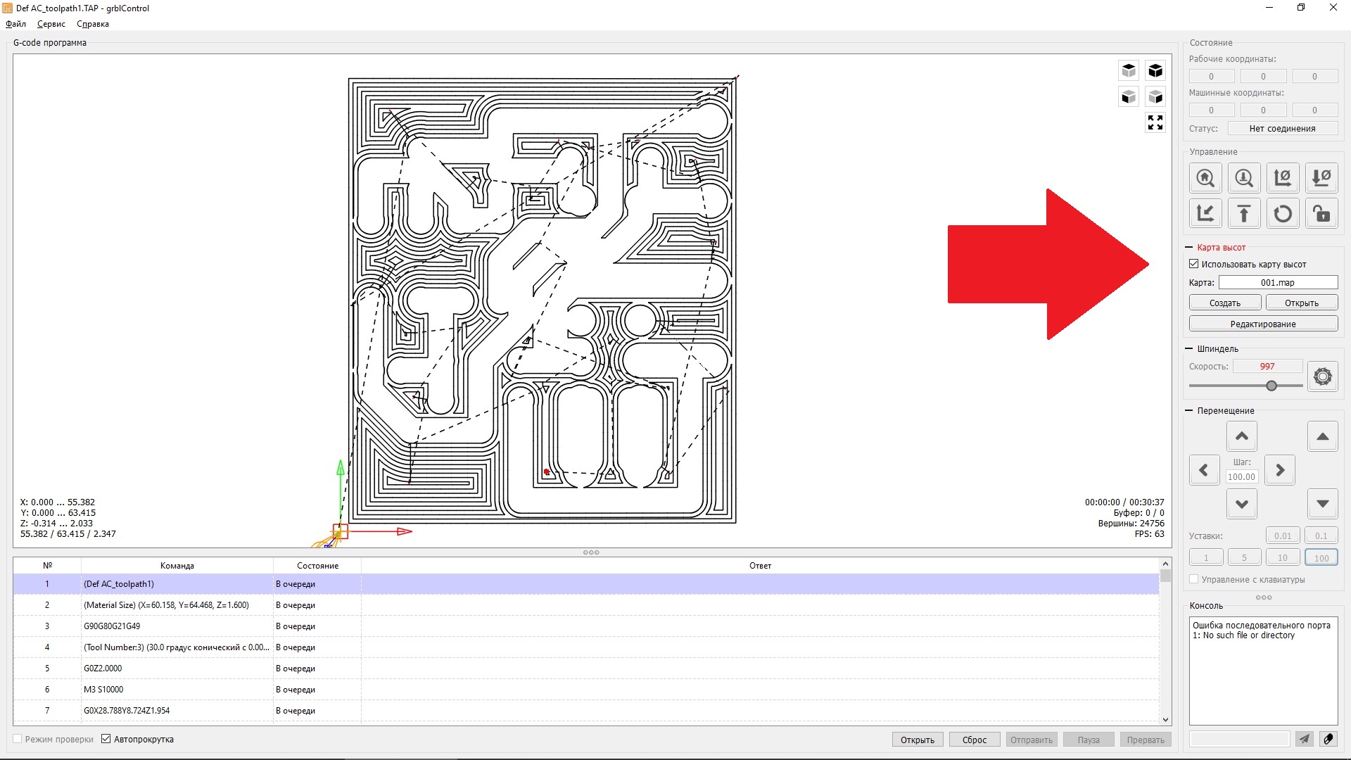

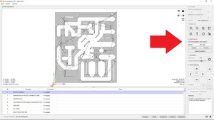

На китайских станках с прошивкой grbl09, которые уапрвляются программой grblControl проблем с картой высот и Z щупом нет.
Все делается так: открываем первый файл с G-кодом, заряжаем первую фрезу, сканируем поверхность на неровности, сохраняем карту высот в файл, ставим галочку "использовать карту высот", ставим фрезу туда где должны быть нулевые координаты, обнуляем XY, потом Z-щупом находим ноль по Z обнуляем Z, поднимаем на безопасную высоту если требуется, отправляем на фрезеровку, когда фрезеровка закончилась возвращаем фрезу в нулевые координаты, если она сама не вернулась, меняем фрезу, открываем следующий файл с G-кодом, ставим галочку "использовать карту высот", Z-щупом находим ноль по Z, обнуляем Z, поднимаем на безопасную высоту если требуется, отправляем на фрезеровку, когда фрезеровка закончилась возвращаем фрезу в нулевые координаты, если она сама не вернулась и так далее до бесконечности, главное не забывать прощупывать ноль по Z и обнулять Z, поднимать на безопасную высоту если требуется и ставить галочку "использовать карту высот" иначе будет жопа...

Sevtechlab писал(а):На китайских станках с прошивкой grbl09...открываем следующий файл с G-кодом, ставим галочку "использовать карту высот"
+1
и с программой cnc-planet тоже используется повторно файл высот (можно даже экспортировать его)

Делаете одну программу на оба гравера - сканирование, проход одним гравером, смена инструмента, проход вторым гравером. И все :)
В Маче, по-моему, даже сохраняются результаты сканирования (значения переменных) если программу остановить и потом начать с какого-то места после сканирования.
