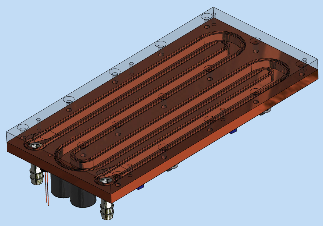

В сети огромное множество статей о нежелательности скрутки медных и алюминиевых токопроводящих проводов. Мне же нужно соединить алюминиевую пластину с медной без наличия тока. Это радиатор водяного охлаждения транзисторов в КВ усилителе мощности (рм. рис.).
Можно ли таким образом соединять эти металлы ? Будет ли пагубным различный коэффициент теплового расширения, потенциал (0.6 вольт) создаваемый между двумя этими поверхностями и выход из строя всей детали в целом через некоторое время ?
Полупрозрачный - это алюминий, красный - медь.

не рекомендуют соединять скрутку из-за окиси алюминия. однако в высоковольтных установках есть переходные пластины. с одной стороны медная, с другой алюминиевая и спаяны они между собой. нагрузки там поболее, чем на бытовой скрутке

Что-то мне кажется, что если это место еще и намочить, то электрохимическая коррозия сожрет один из металлов и довольно быстро.
Почему нельзя всё из меди-то сделать ? Или из алюминия... или из серебра :))

Возможно что-то в воду надо добавить... какой-то ингибитор коррозии, по-моему в некоторые радиаторы льют.
Но чем больше разных материалов, тем больше можно получить приключений.

Я так понял что жида будет течь по меди. А ал. Будет крышкой.
Емли так.
Замени ал на пластик или проложи меж ими пленку по всей площади.

Пластик либо медь, и голову себе не морочить... всё равно теплопередача снизу вверх вряд ли будет хорошая.
(сомневаюсь я, что всё это пришабривать будут, и потом пастой мазать)

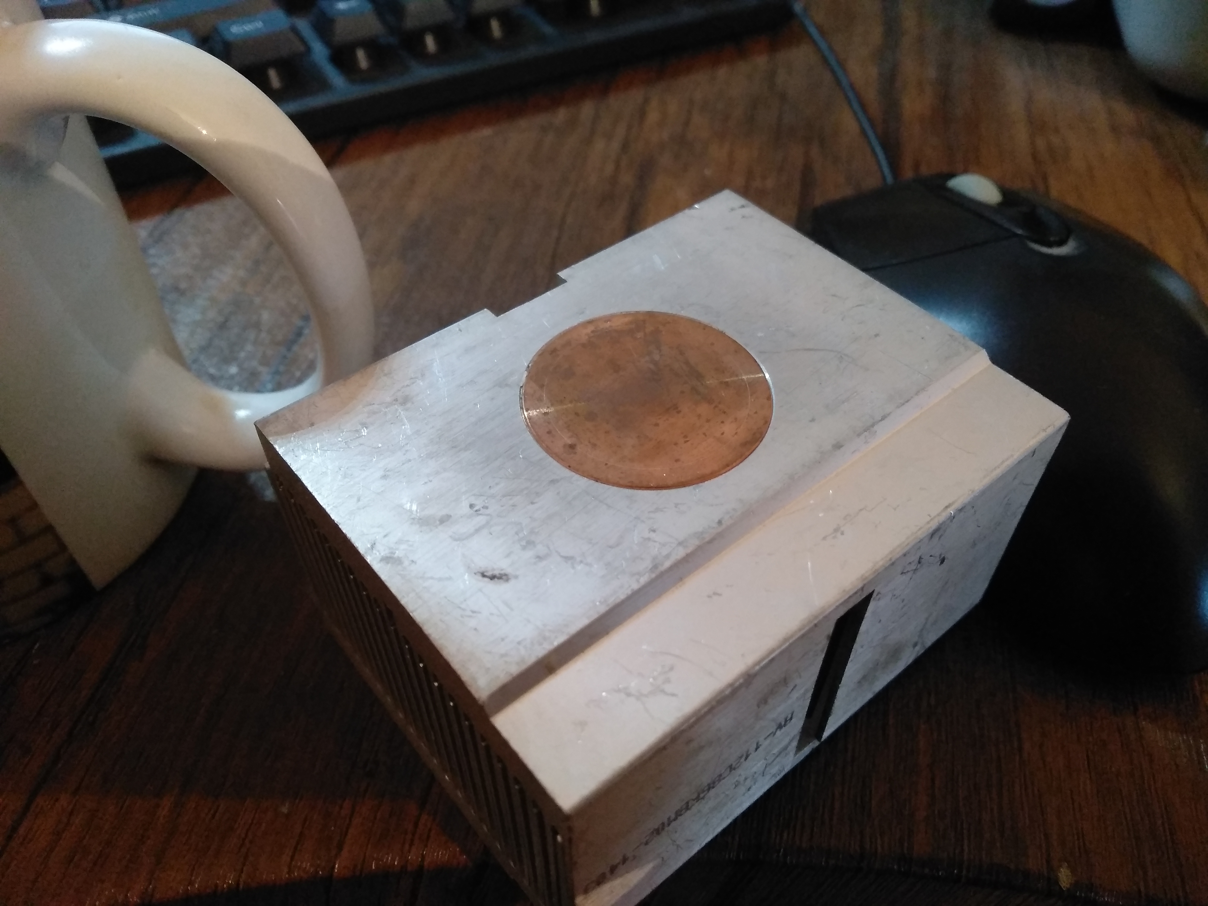

Сообщения: 4510
Re: Возможно ли соединять медную и алюминиевую пластины ?
Медь запрессована в алюминий. Значит все таки возможно соединить медь с алюминием!?

sima8520 писал(а):Медь запрессована в алюминий. Значит все таки возможно соединить медь с алюминием!?
При отсутствии электоолита (вода с солями уже электролит) - можно.

В данном случае из-за воды контакт меди и алюминия допускать нельзя. А вот через бумажку (чтоб не было прямого контакта металлов), обмазанную герметиком (чтоб не протекало) можно. Через резинку можно.
