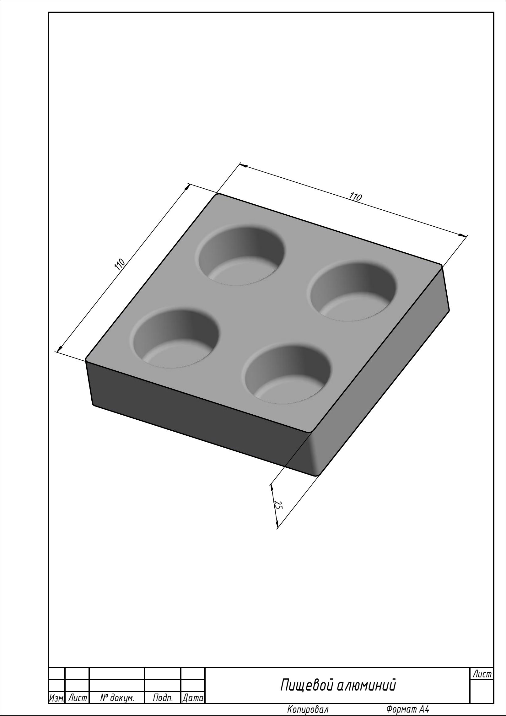

Необходима изготовить детали методом фрезеровки с пищевого алюминия 110х110х25
сломал уже голову какой алюминий купить и чтоб он нормальна обрабатывался
может у кого уже есть опыт, жду ваших советов.
В этой форме будут выпекаться булочки

С покрытием определитесь сначала

ну а чем покрывали ложки вилки кастрюльки советские? Кмк там кроме естественного окисла не было ничего..

После планируется напыление тефлона? Как булочки будете вынимать чтобы остатков не было? Масло точно не поможет.
Если будет покрытие, то материал любой легко обрабатываемый. А если без покрытия надо смотреть чтобы пленку оксидную создавал обязательно и подозреваю это будет пластилин для фрезы.

с д16 испытания провели все вынимается бес проблем покрытие на алюминий не планируем делать

Д16т не имеет отличий в химсоставе...

Он не пищевой.

http://goodsvarka.ru/otveti/alyuminievye-splavy/
https://www.metmk.com.ua/5_pal.html
По уму, запросить в роспотребнадзоре, что глаголят регламенты текущие. Или самим поискать В ГОСТ и направить письма с запросом, содержащим ответ :-))
Если надзор отфуболит, то санэпидемстанцию (минздрав) нагрузить, если и там не стрельнёт, местную торгово-промышленную палату.
В статье по линку выше есть ссылка на ГОСТ.
А письмо и ответ на него, послужат той самой бумагой, которая даст основание использовать конкретный сплав.
Ну и сплав закупать официально, со всеми бумагами и спецификацией на конкретную плиту. Это поставщика озадачивать.
В целом - не быстро, но надёжно и безопасно, чтобы народ не потравить.
Пройти один раз путь, а потом делать разные формы для выпечек.

at90 писал(а):Он не пищевой.
Так и Д16 не пищевой значит :).
ЗЫ. Вообще странно, мне казалось, что формы эти всегда тянули из пищевой нержавейки.
Дешево, практично, гигиенично.
Скоко оно будет фрезерованное из люминя стоить... страшно подумать.

заказчик купил Амг6 начинаю делать
