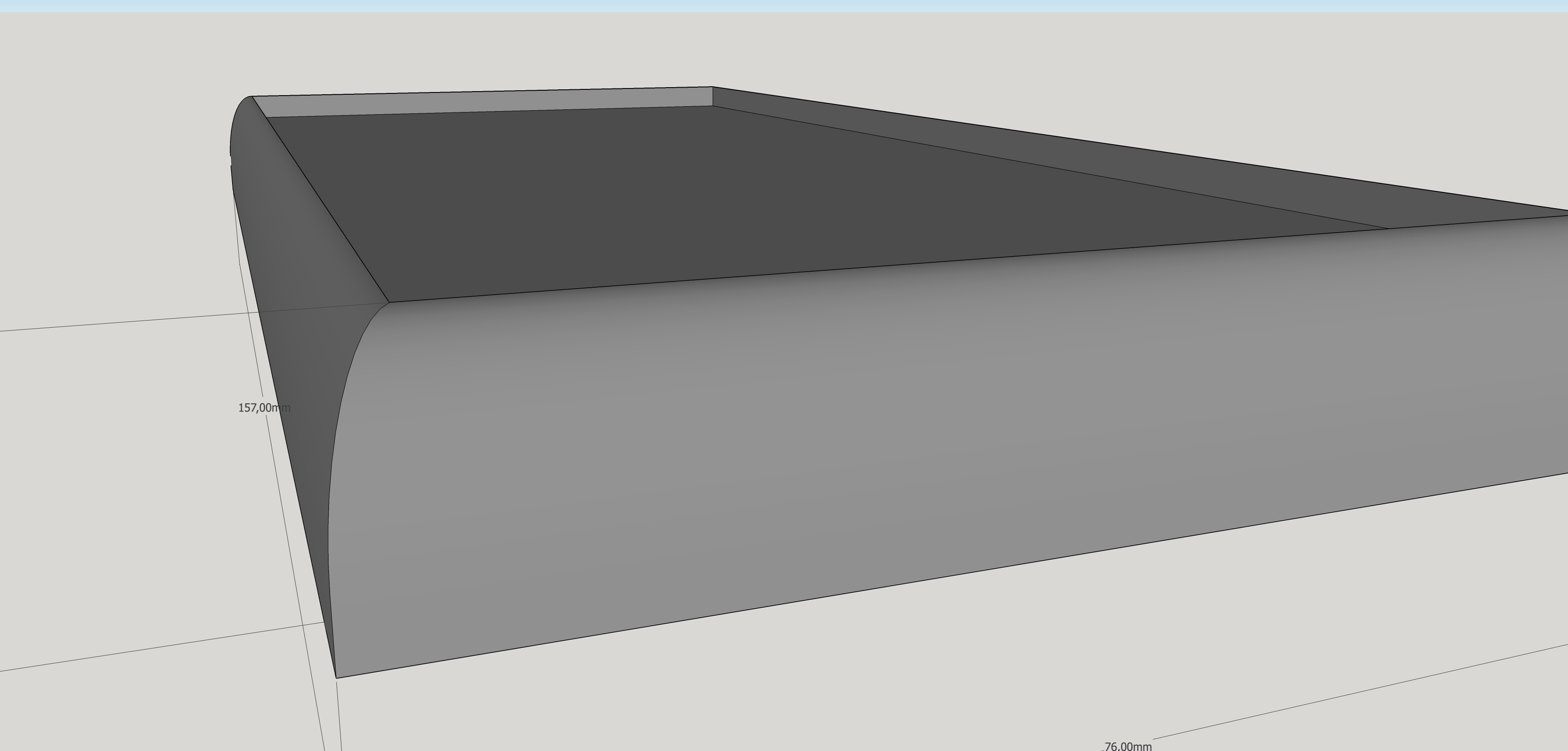

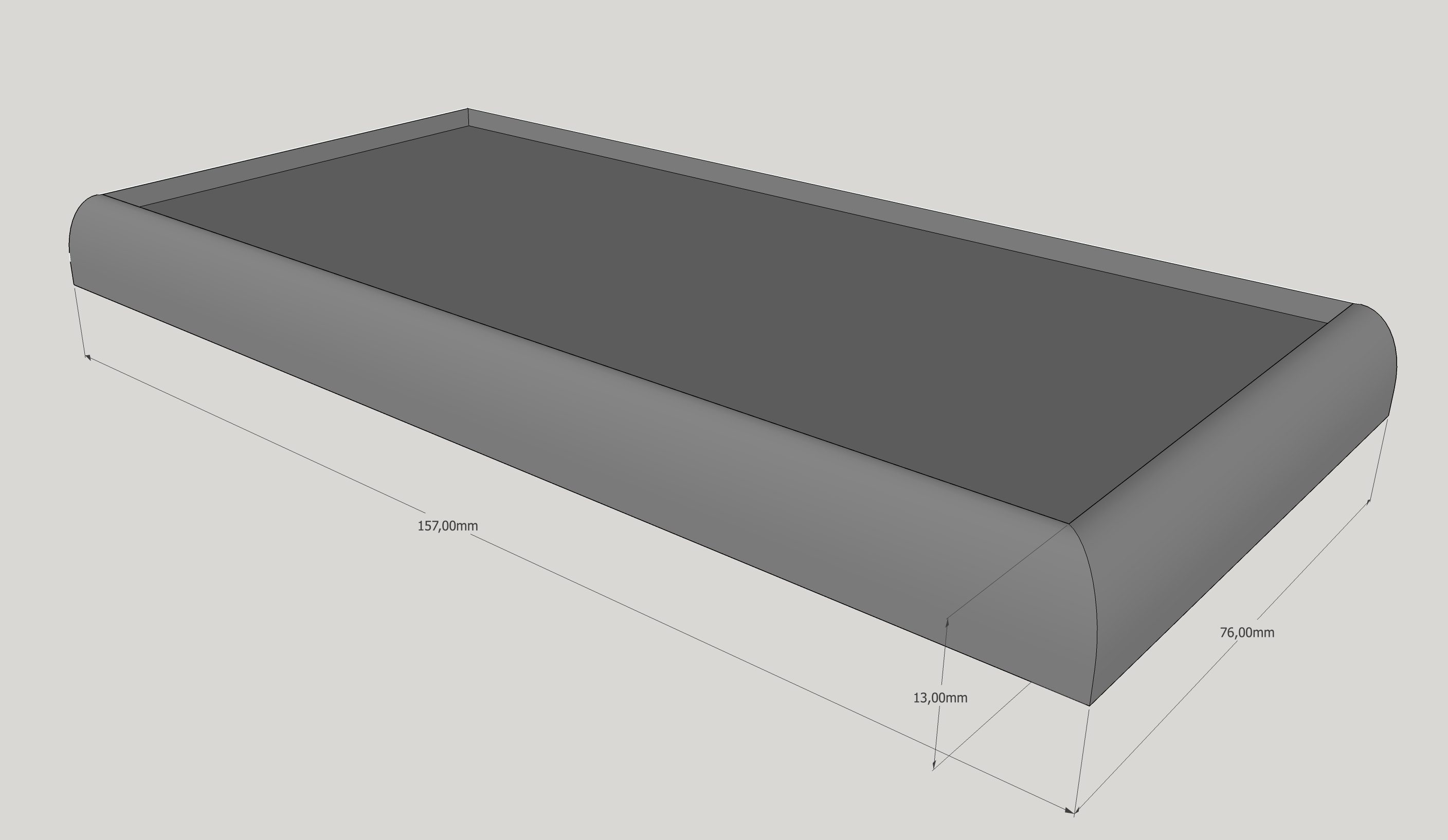

Описание станка, основные характеристики: Openbuilds MiniMill 0,8kW шиндель, шаговые двигатели 3 Nm с обратной связью.
Рабочее поле: 200х200
Я в процессе сборки станка, и не имею опыта фрезерной обработки материалов. Сейчас начал подготавливать теоретическую базу, чтобы понять какие фрезы и какие режимы лучше использовать для обработки тех или иных материалов
Если кто может "на пальцах" объяснить какие режимы (и почему) подачи, обороты шпинделя, и главное - какие фрезы использовать, чтобы выточить такую деталь из твердого красного дерева.
Продавец сей деревяшки на eBay сказал, что она настолько твёрдая, что её электрорубанок не берет )
max federate у моего будущего станка - 1200mm/m
фрезы под ER11

(1200-15000 rpm / 1800-2000 мм/мин/ Z 4 - 5 mm / D 6.0 - для потверже).
Форма фрезы - в зависимости от формы детали. Для данного эскиза 2 фрезы. Торцовая им сферическая. (для стали и дюрали)
Или фасонная и торцовая. (для дерева)

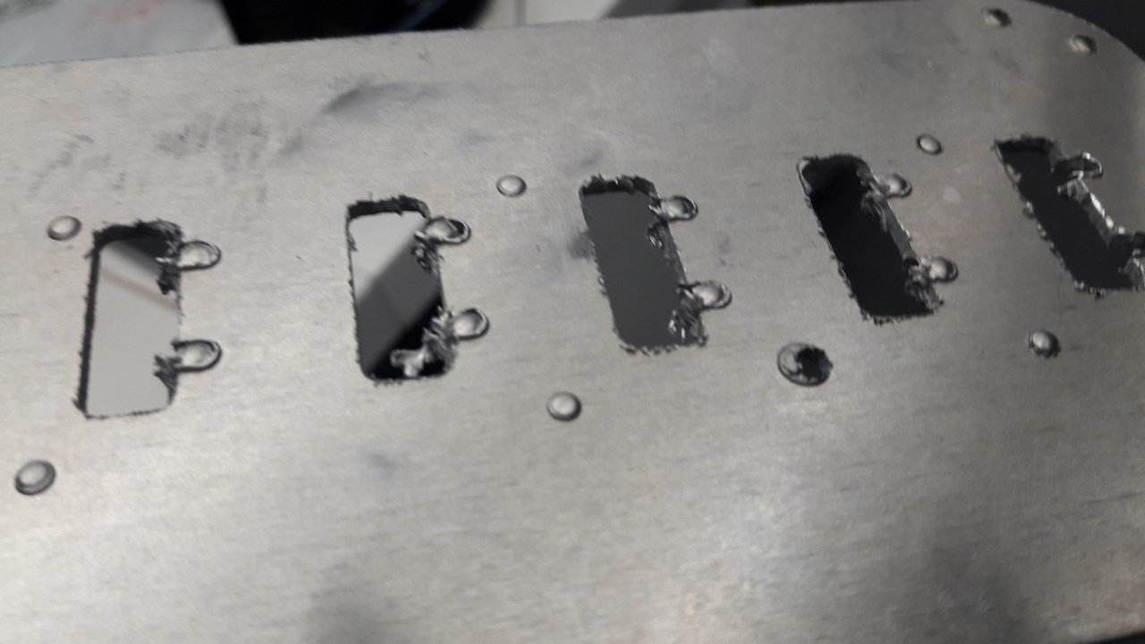

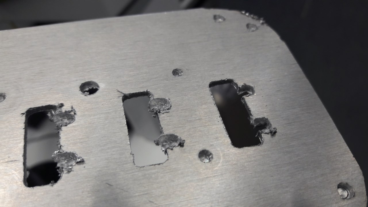

Я взял трехперую фрезу 6мм и на скорости 22тыс с подачей 250 она резала беззвучно ,оставляя после себя зеркальную поверхность..
Потом взял двухперую фрезу 3,175мм и пробовал менять обороты от 18 до 24 тыс, подачу от 150 до 250..режет шумно и оставляет наплывы, по глубине не прорезает материал..
В чем ошибка?

maagalex писал(а):Я взял трехперую фрезу 6мм и на скорости 22тыс с подачей 250 она резала беззвучно ,оставляя после себя зеркальную поверхность..
В чем ошибка?
Либо фреза убитая, либо шпиндель в другую сторону крутится.

Материал оснастки тот же самый был?
Еще бывает такая штука, как биение конуса/цанги и т.п. В таком случае можно зажать фрезу так, что она будет работать не лезвием, а затыловкой. Однако, судя по фото, ощущение такое, что вместо фрезы гвоздь...

Материал до этого был 5052 и он оставлял рваные наплывы и моментально забивал фрезу, взяли 6061 и с ним уже начало резать , но как видно на фото далеко от идеала..
Пластина 4мм из 6061 той же фрезой так же грубо порезалась ..скорее всего эти фрезы не подходят, на сайте кстати не указан алюминий среди материалов, хотя вроде как карбид..должна резать..

Вязкие сплавы алюминия плохо без СОЖ обрабатываются, фреза быстро забивается. Даже малейший наклеп на фрезу вызывает лавинный процесс и в результате поломку фрезы.
Фреза очень острая должна быть и СОЖ нужен. Биение тоже сильно влияет.

Разницу в режимах считать не пробовали?
В кратце:
3-х перая 22000об/мин 250мм/мин - съем на зуб 0.004мм (чуть меньше)
2-х перая 24000об/мин 150мм/мин - съем на зуб 0.003мм (чуть больше)
Разница в диаметрах 2-х кратная. Судя по съему станок ну совсем нежесткий или 2-х перая тупая фреза - съем то микронный идет. Как вариант попробовать увеличить подачу раз в 5 - либо фреза сломается либо начнет резать как положено.

maagalex писал(а):А разве может быть такое что с более низкой подачей падает качество реза?..
Может. Если режущая часть фрезы приближается по толщине к срезаемому слою, то фреза уже становится не в состоянии врезаться в материал. А теперь подумайте - насколько острой должна быть режущая кромка для среза менее 5 микрон? На палец вы даже 5 микронную кромку не почувствуете - будет резать. Собственно даже сотку чисто срезать обычно проблема.
Еще зависит от направления движения фрезы - встречное или попутное. Но это при фрезеровании края материала, при раскрое можно особо не заморачиваться - фреза будет вести себя как при встречном фрезеровании (я имею в виду врезание в материал) и с этим уже ничего не поделать.

Попробовал трехперой фрезой снимать по 0,4мм, по краям детали чисто ,дальше пошли наплывы..Продолжил двухперой на всю глубину 2мм, но снизил корость подачи до 100..получилось значительно чище, хотя и не идеально.. Судя по всему проблема из за вибрации материала, в непосредственной близости от прижимов рез чище..

А вы попробуйте обороты 8500-9500 и подачу 600-800-1200 мм/мин ну и съём 0.1-0.5 мм глядишь и получше пойдёт дело.
Направление попутное. Врезание в материал наклонное.
И фрезы или однозаходные (тогда обороты можно и до 12000 поднять) или трёхзаходные по алюминию
