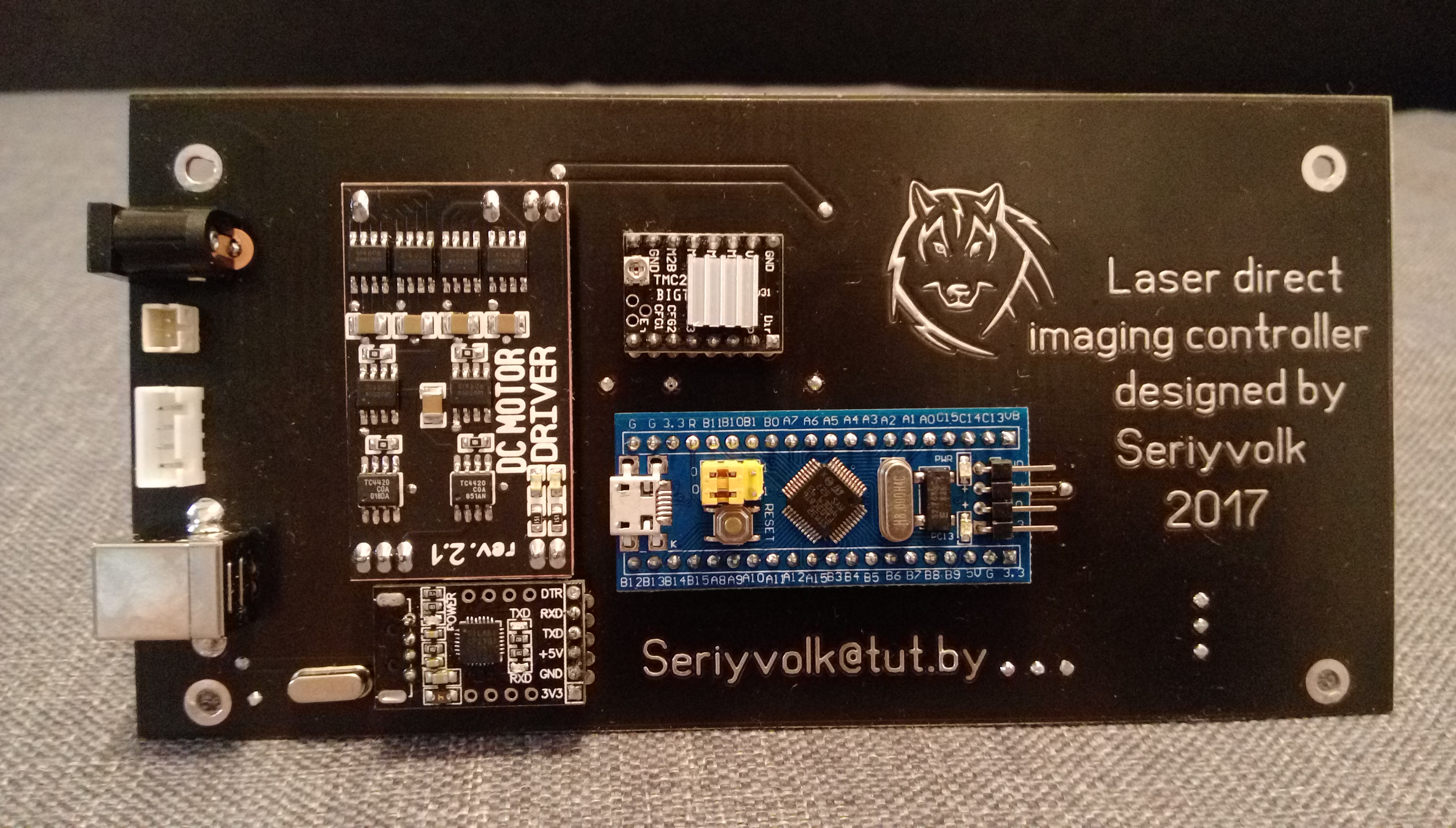

Спасибо ТС за полезный топик! Во многоих моментах именно благодаря ему получилось быстро начать делать платы на свежезапущенном ЧПУ.
За несколько часов разобрался с программой. Первый станок, первые УП-шки - волнительно. Но оно работает! :D
https://www.youtube.com/watch?v=Au7TKGUv1C4
Результат:

вы всю выборку меди тем мелким гравером делали? сколько времени заняло?
Seriyvolk
Сообщения: 57
Зарегистрирован: 08 окт 2017, 04:13
Репутация: 22
Сообщение Seriyvolk »
Мелким гвоздём только контура. Выборка остальной меди осуществлялась пинцетом. :hehehe:
А так одна плата примерно 15 минут работы с пятью сменами инструмента. И ещё столько же ободрать медь. :hehehe:

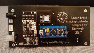

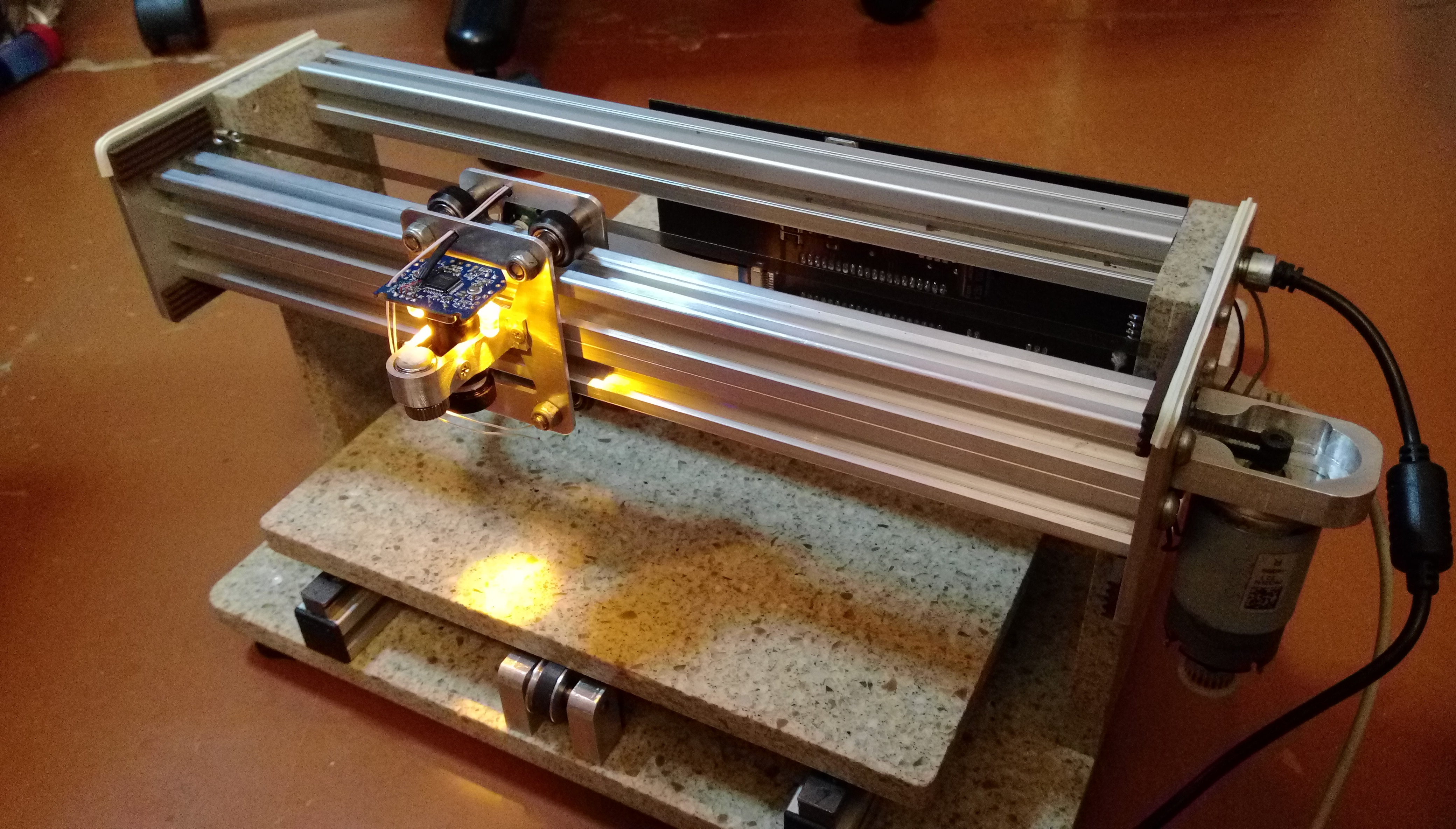

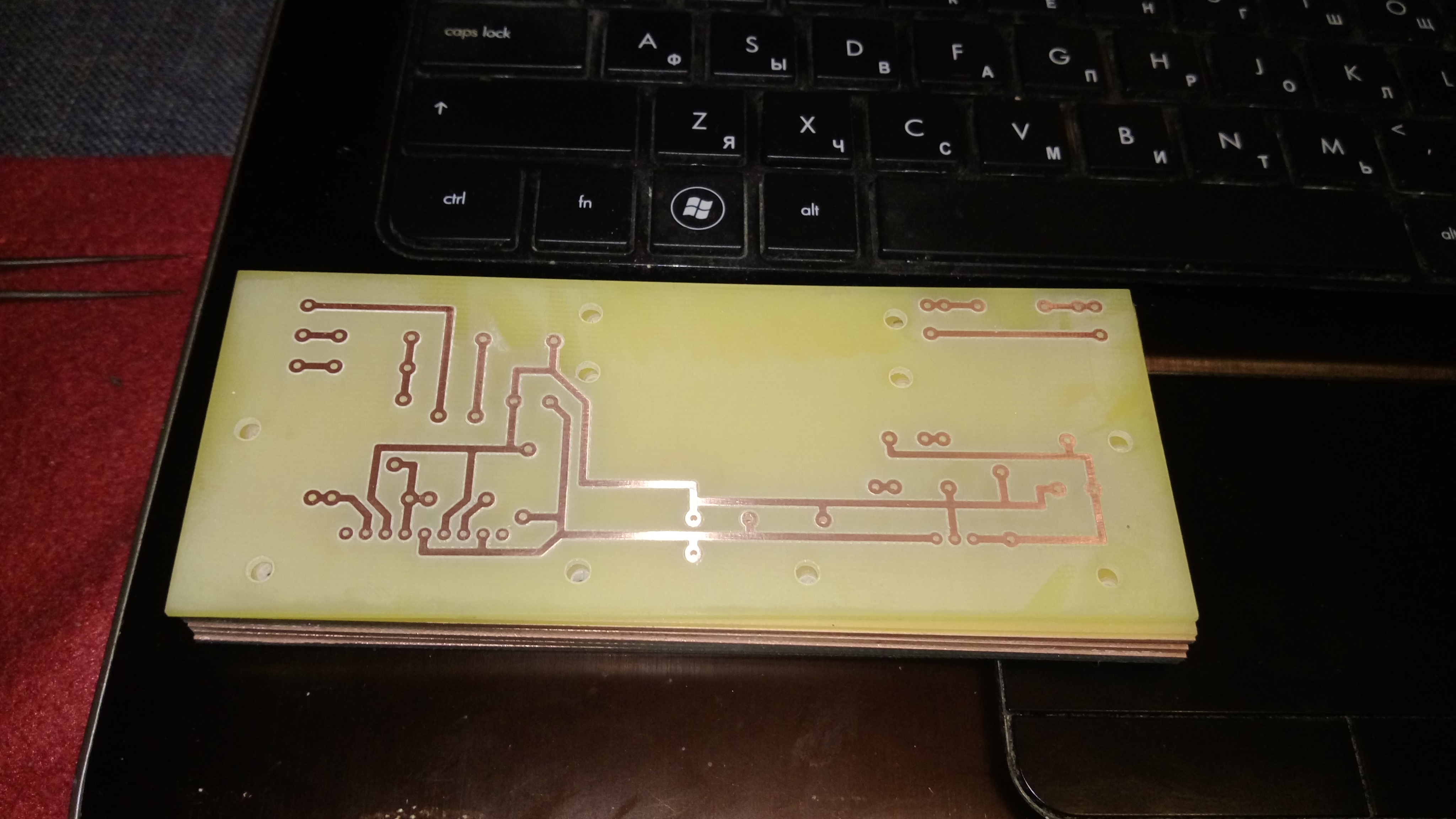

Спасибо, принял к сведению. Но я не собираюсь в дальнейшем делать платы только на чпу. Это был тест возможностей станка, да и наклепать серию плат таким образом я посчитал более быстрым.
А так, у меня есть отработанная технология с фоторезистом и установкой лазерной засветки для этого дела, и вот такие платы из-под неё выходят. Но в данной теме это уже оффтоп.

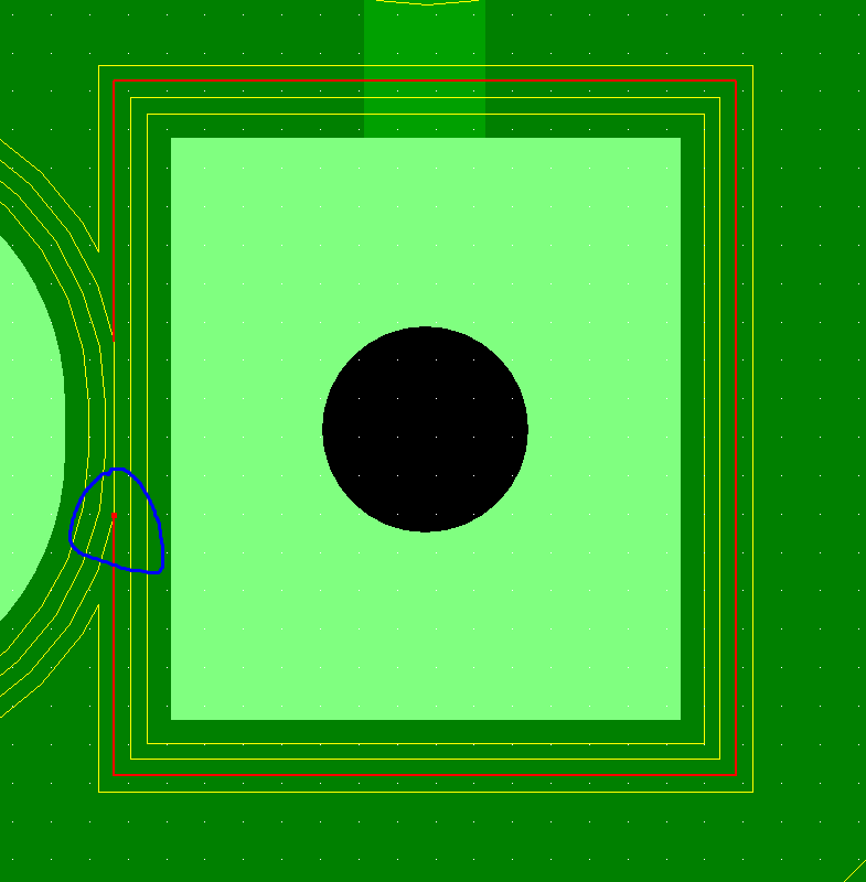

Добрый день. При изготовлении платы столкнулся со следующей проблемой: гравер двигается по плате, потом в какой-то точке поднимается вверх, опускается, делает точку, поднимается, опускается, делает точку. И так много раз. Потом опять работает нормально. И так несколько раз за всю работу. В CopperCam есть красные участки вокруг некоторых дорожек, может это из-за них. Но что они значат и как это исправить. Гравер 0.2 мм 30 град, минимальное расстояние между дорожек 0.5 мм. Для примера видео и весь проект прикрепляю.

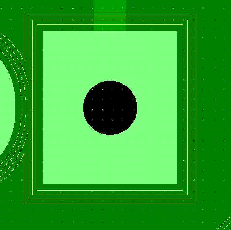

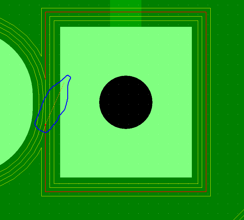

shyrik76rf писал(а):поднимается вверх, опускается, делает точку, поднимается, опускается, делает точку. И так много раз.
Нужно смотреть траекторию. Возможно, что там какие-то невнятности в самом гербере.
shyrik76rf писал(а):В CopperCam есть красные участки вокруг некоторых дорожек, может это из-за них. Но что они значат и как это исправить.
Насколько я понял, красными отмечаются незамкнутые траектории. Их можно позамыкать вручную или оставить как есть, они в большинстве случаев не мешают :)
Замыкаются они вот этим инструментом:
Затем ищем на красной траектории ее конечную точку, отмеченную квадратиком на конце:
Screenshot_17.png (4837 просмотров) <a class='original' href='./download/file.php?id=129189&mode=view' target=_blank>Загрузить оригинал (27.03 КБ)</a>
Кликаем на этом квадратике левой кнопкой мыши и ведем курсор к началу траектории, за курсором тянется такая "зебристая" линия:
Screenshot_18.png (4837 просмотров) <a class='original' href='./download/file.php?id=129190&mode=view' target=_blank>Загрузить оригинал (30.63 КБ)</a>
Правой кнопкой мыши кликаем на начале траектории и траектория замыкается, становится нормальной желтой (но цвет она перерисует только после первого изменения масштаба):
Screenshot_19.png (4837 просмотров) <a class='original' href='./download/file.php?id=129191&mode=view' target=_blank>Загрузить оригинал (22.78 КБ)</a>
Если начало и конец траектории далеко друг от друга и напрямую между ними проложить отрезок нельзя, то последовательно протягиваем по нужному пути - кликнули левой кнопкой, протянули очередной отрезок, кликнули правой, точка перешла в новое положение. И так до конца, пока не дотянете до начала красной траектории.

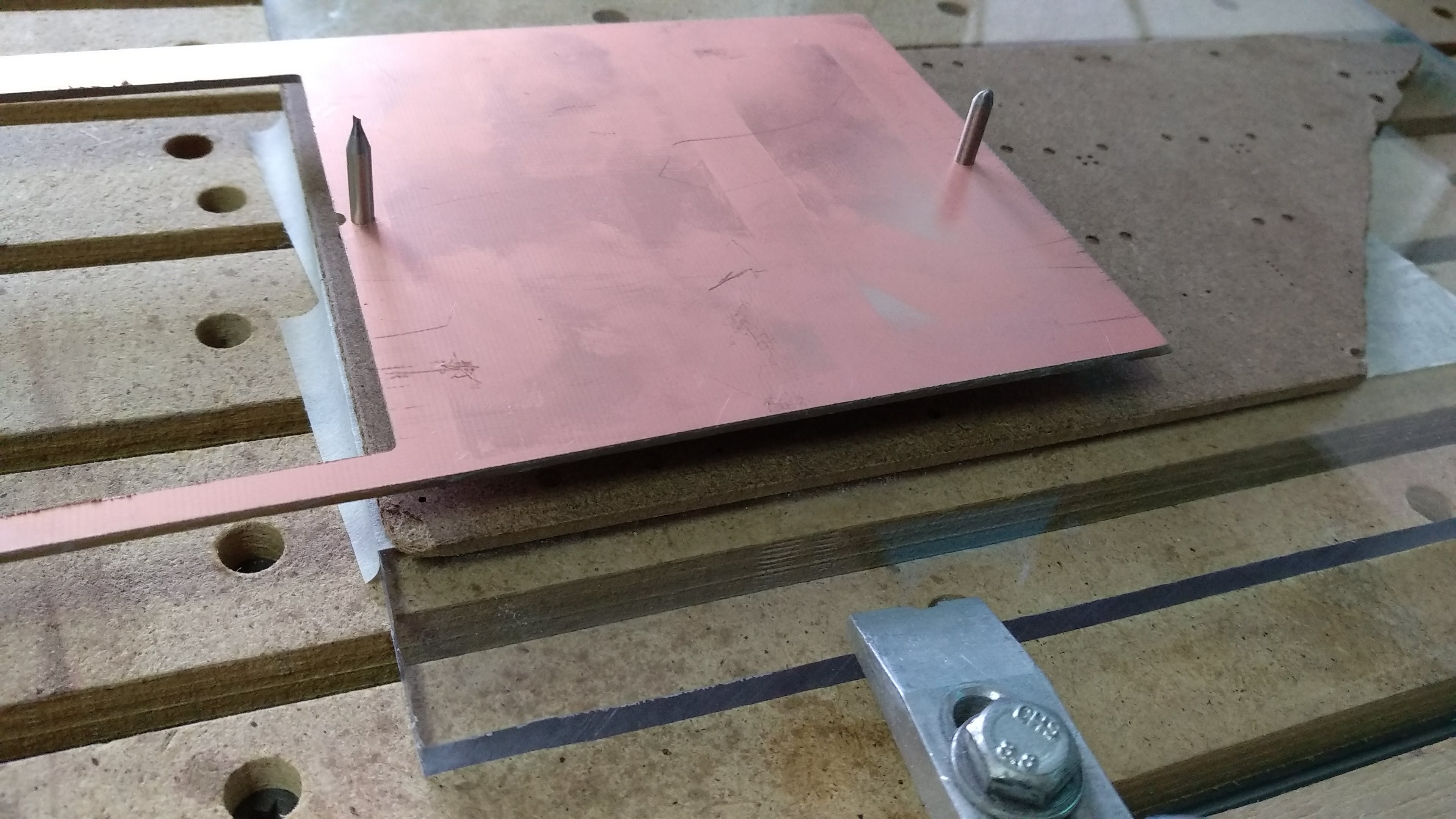

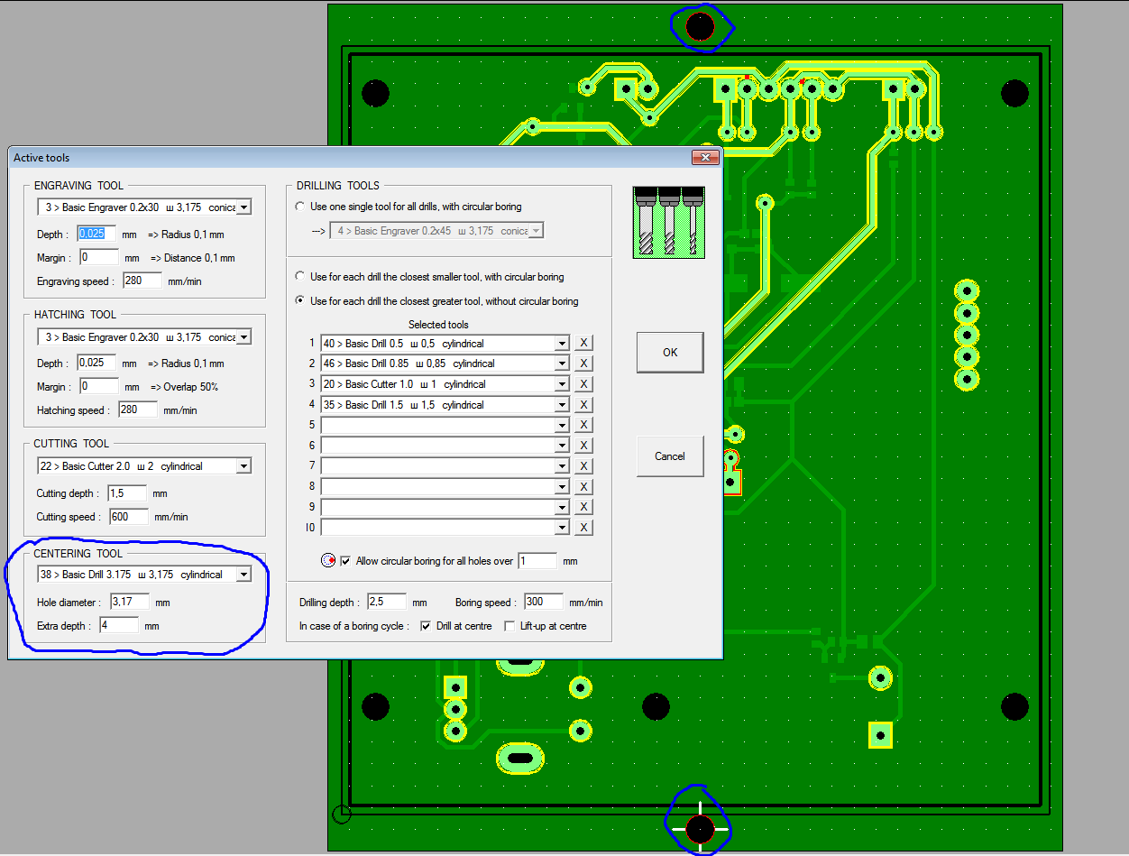

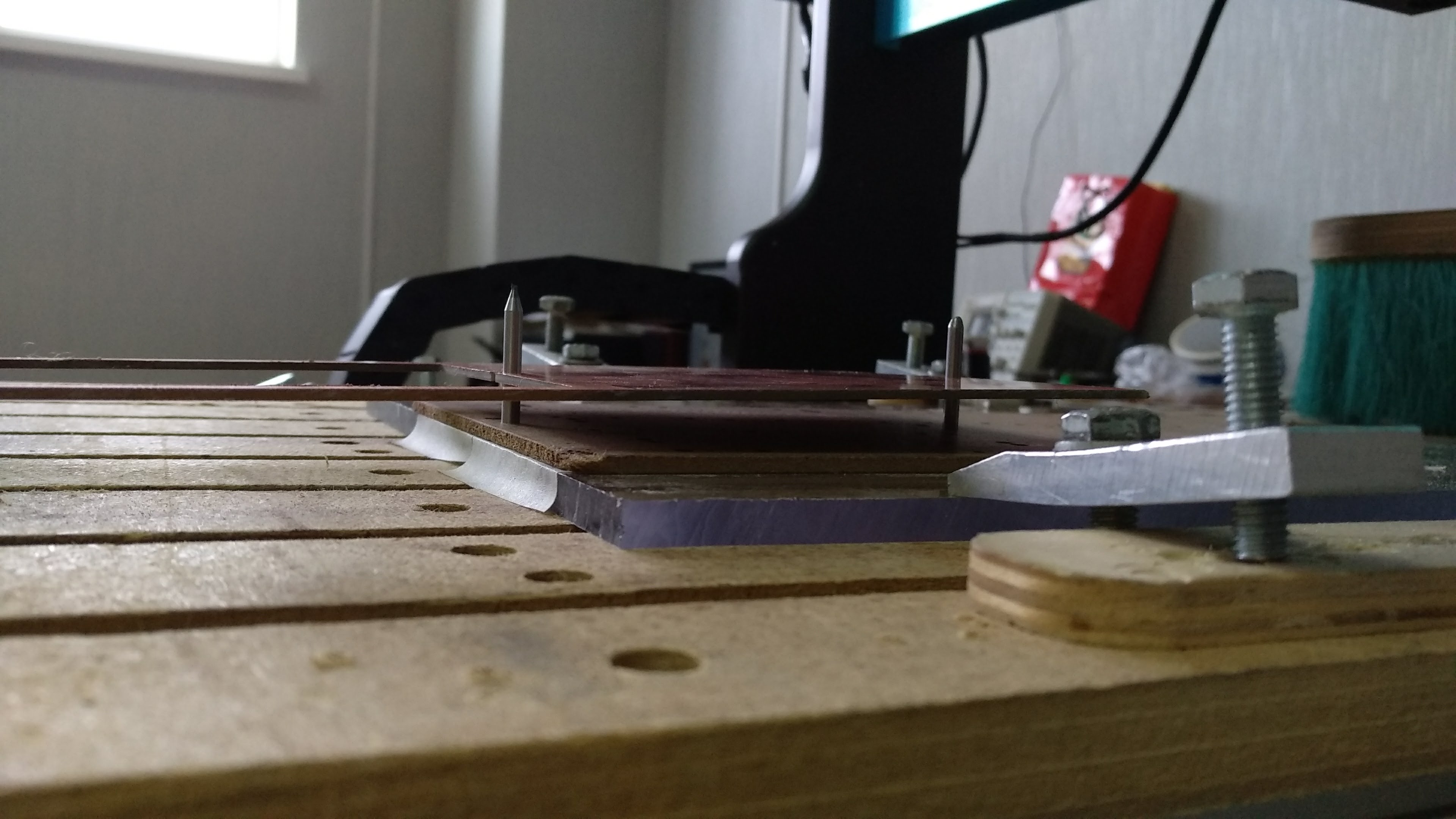

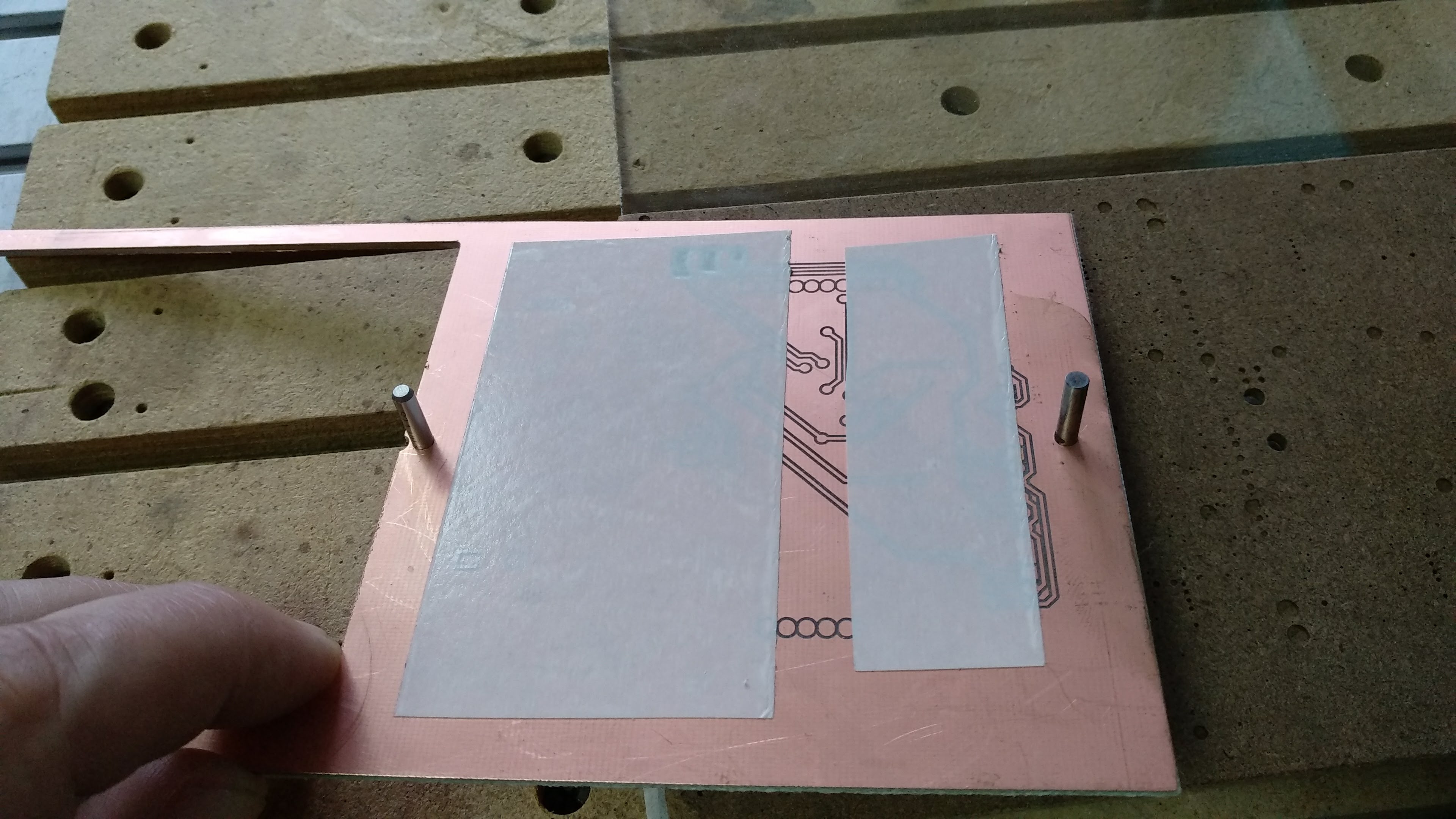

По поводу совмещения сторон - я отказался от выпиливания в подложке посадочного места и укладки платы строго в его угол. Теперь я в Коппере ставлю два центрующих отверстия сверху и снизу за пределами границ платы:
ноль ставлю на нижнее отверстие и в параметрах задаю сверловку этих отверстий сверлом 3.175 мм на глубину 4 мм ниже платы (на 4 мм в подложку):
Screenshot_20.png (4810 просмотров) <a class='original' href='./download/file.php?id=129199&mode=view' target=_blank>Загрузить оригинал (98.86 КБ)</a>
и при обработке верхней стороны засверливаю и эти отверстия.

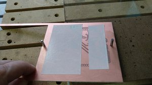

Плату креплю на тонкий двухсторонний скотч. После обработки верхней стороны снимаю плату, клею скотч на верхнюю, обработанную сторону, вставляю в плату два хвостовика обломанных сверел с хвостовиком 3.175 мм (при необходимости этими же хвостовиками "подшлифовываю" отверстия в плате, чтобы хвостовики ходили в них не очень туго):
IMG_20180113_144549.jpg (4810 просмотров) <a class='original' href='./download/file.php?id=129201&mode=view' target=_blank>Загрузить оригинал (813.23 КБ)</a>
Вставляю хвостовики в полученные в подложке отверстия:
IMG_20180113_144619.jpg (4810 просмотров) <a class='original' href='./download/file.php?id=129202&mode=view' target=_blank>Загрузить оригинал (617.27 КБ)</a>
IMG_20180113_144624.jpg (4810 просмотров) <a class='original' href='./download/file.php?id=129203&mode=view' target=_blank>Загрузить оригинал (875.3 КБ)</a>
И по этим "направляющим" опускаю плату. После того как как следует придавил ее, чтобы скотч хорошо схватился, хвостовики вытаскиваю. Было бы лучше обрезать хвостовики до длины 5-6 мм и оставлять их в подложке и плате, но я не смог их обрезать, пробовал абразивным армированным отрезным кругом для дремеля, за пол-минуты резки прорезал всего меньше миллиметра и плюнул :)
Так очень малыми усилиями получается очень высокая точность совмещения сторон, даже при некоторой небрежности. Только подложку нужно использовать жесткую и она тратится :) Я пока взял лист МДФ (по-моему), которым Резонит прокладывает присылаемые мне панели плат, судя по множественным дыркам самого разного калибра, у них он используется как подложка для сверловки :)
