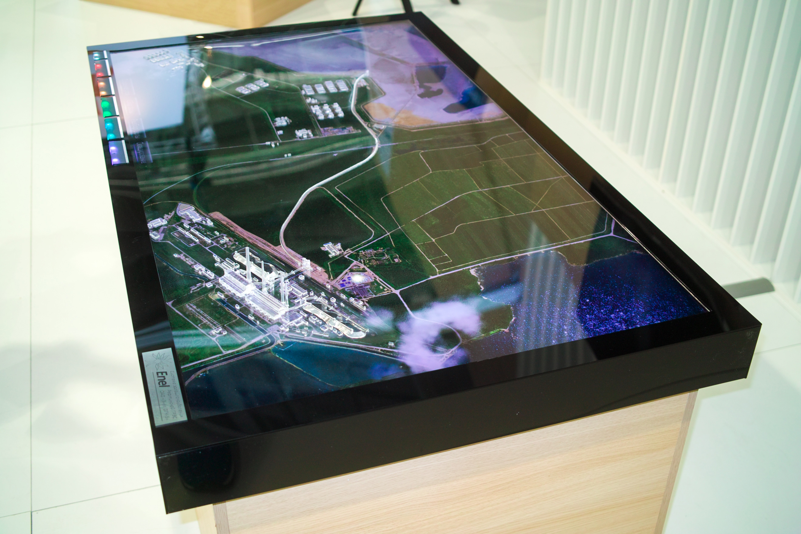

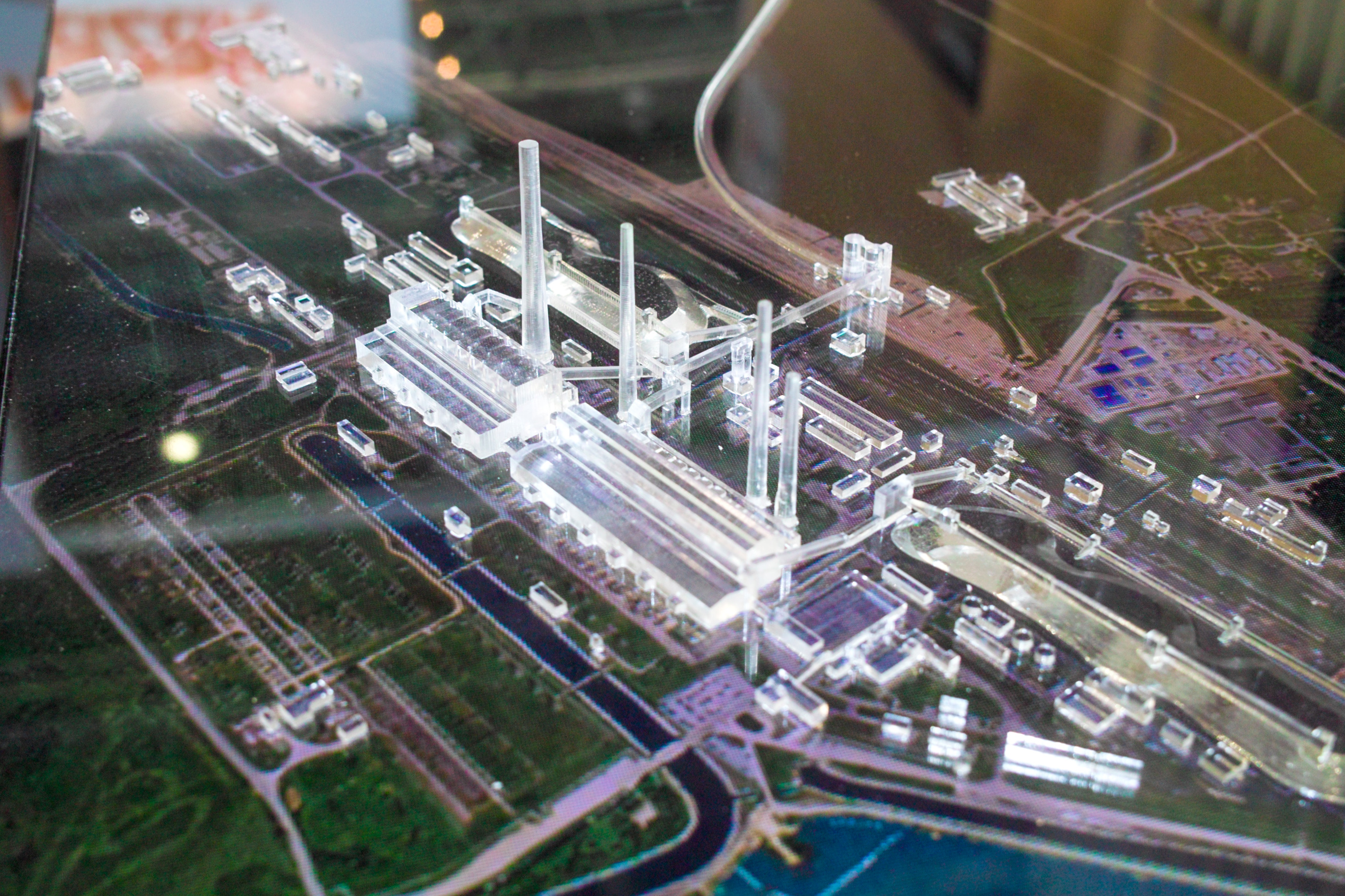

Когда нужна эстетика таких конструкций (коробочек и подобного) - я не использую склейку, а собираю на винты, или шип в паз или другими механическими способами.
Если нужно именно приклеить с прозрачностью шва (как металлические ножки у стеклянных столов, или прозрачные стеклянные конструкции) - использую прозрачную эпоксидку (например, продаваемую для ремонта автомобильных фар) или УФ отверждаемый клей.
