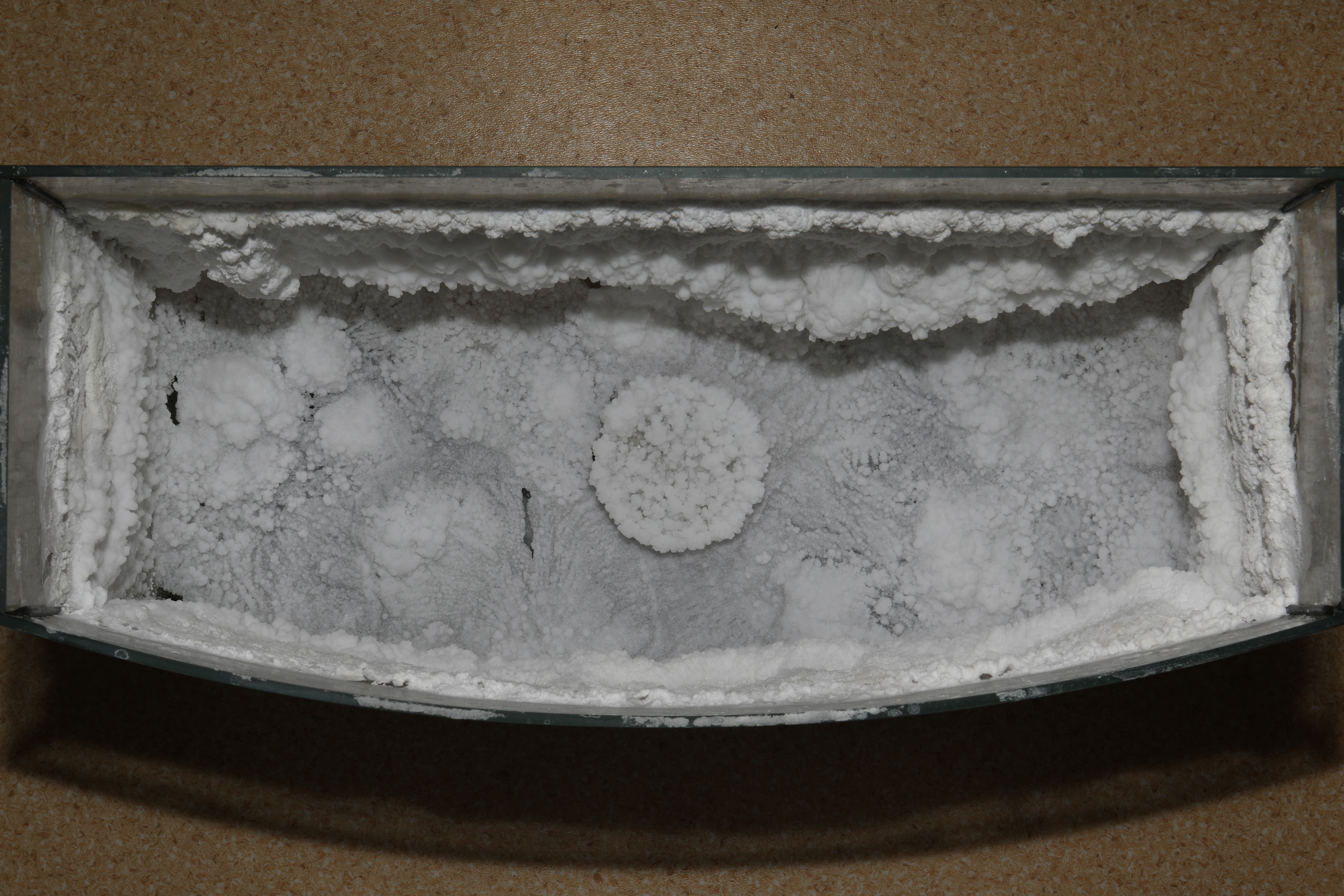

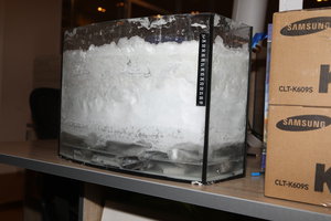

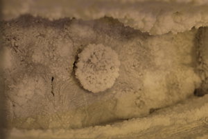

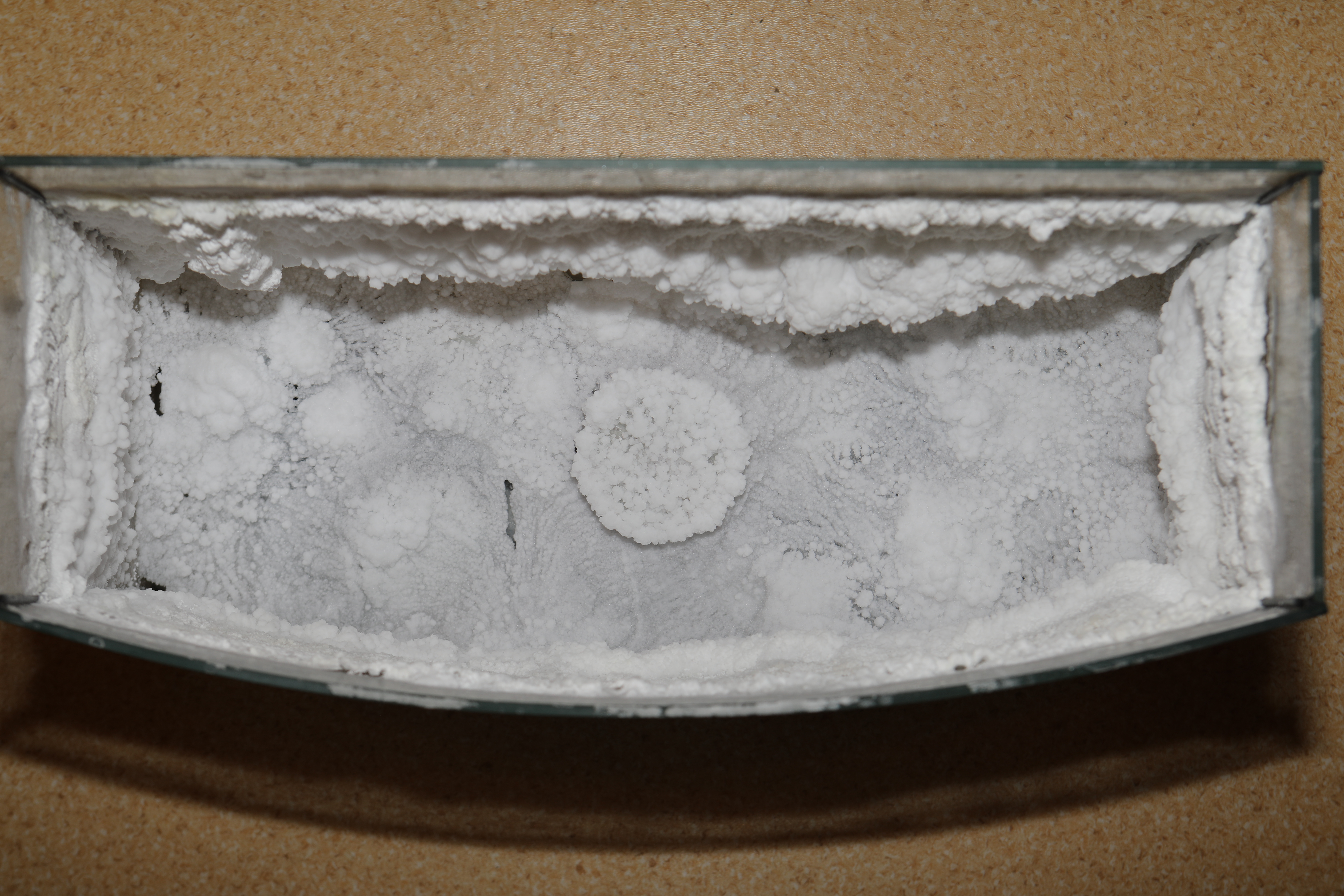

Продолжение эксперимента. 16.09.2017г.
Уменьшаем уровень раствора NaCl
PS8A7947.JPG (10832 просмотра) <a class='original' href='./download/file.php?id=120842&mode=view' target=_blank>Загрузить оригинал (5.79 МБ)</a>
вытаскиваем образцы и смотрим.
1-й достаём кусочек (пластинку) от плиты ВТ1-0.
PS8A7958 — копия.JPG (10832 просмотра) <a class='original' href='./download/file.php?id=120843&mode=view' target=_blank>Загрузить оригинал (1 МБ)</a>
Кроме кристаллов соли, т.к. пересыщенный раствор--ничего. Это и ожидалось.

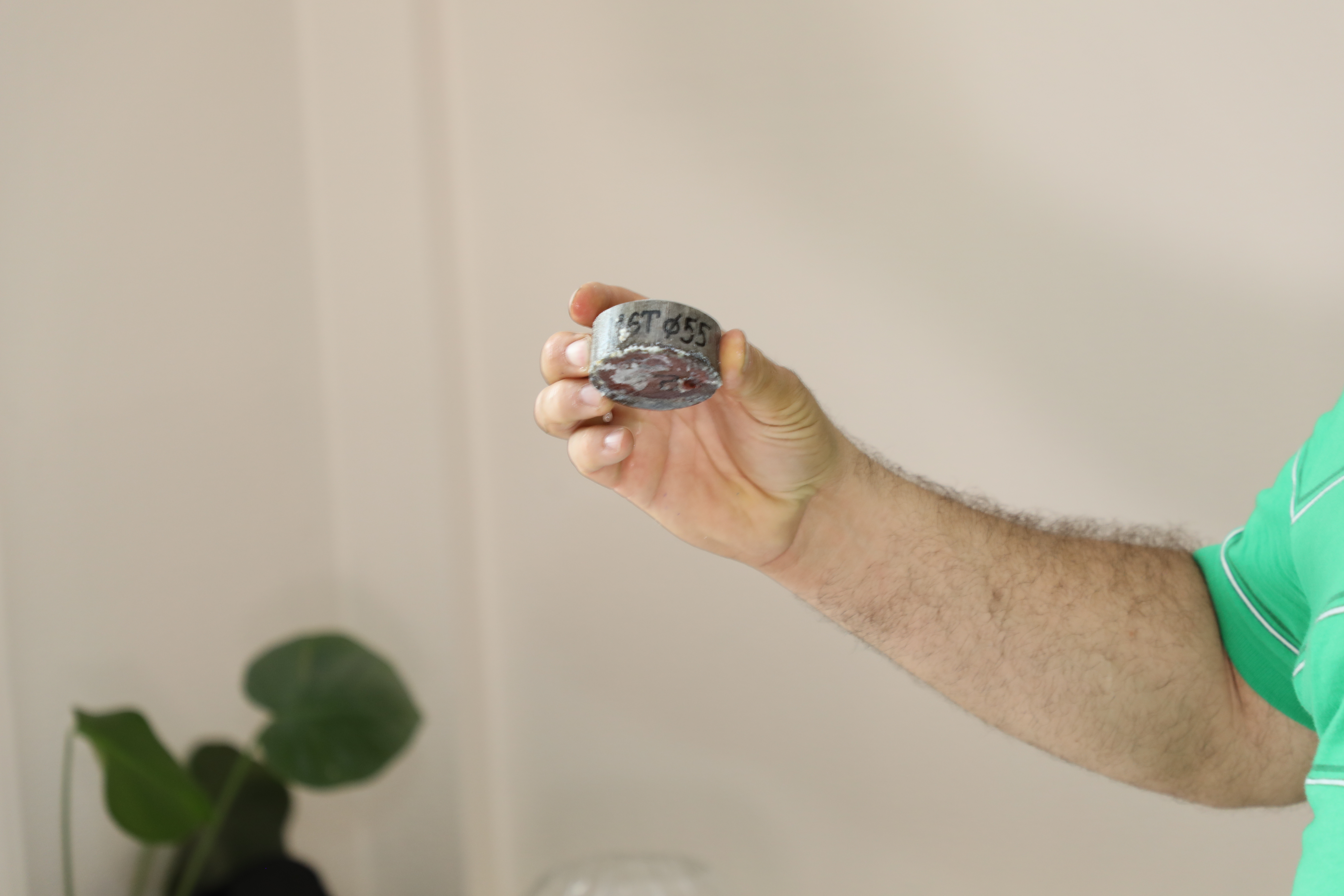

Вторым дастал кусок прутка Д16Т Ф55мм. Хорошо потемнел, чёрные пятна и какой-то скользкий налёт, ещё бардовые нестирающиеся пятна.
PS8A7966.JPG (10832 просмотра) <a class='original' href='./download/file.php?id=120844&mode=view' target=_blank>Загрузить оригинал (5.23 МБ)</a>
PS8A7983.JPG (10832 просмотра) <a class='original' href='./download/file.php?id=120845&mode=view' target=_blank>Загрузить оригинал (5.48 МБ)</a>

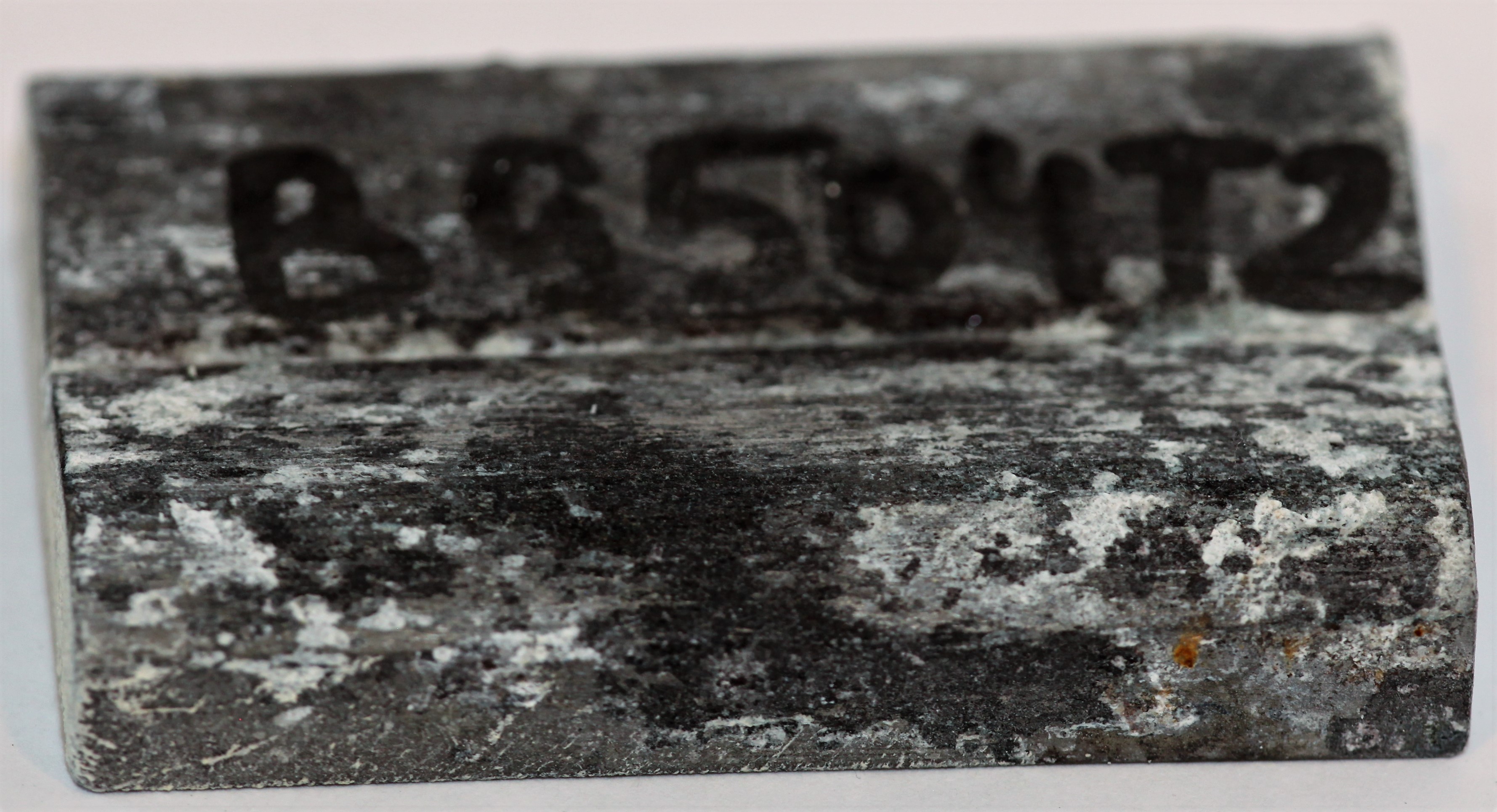

3-м пошёл кусок от полосы В95ПЧТ2. Весь в кристаллах.
PS8A7998.JPG (10832 просмотра) <a class='original' href='./download/file.php?id=120846&mode=view' target=_blank>Загрузить оригинал (6.51 МБ)</a>
Тряпкой несолидно как-то. Щётку принесли--тоже нерадостно тереть. Оттёр ветошью,
PS8A8006 — копия.JPG (10832 просмотра) <a class='original' href='./download/file.php?id=120847&mode=view' target=_blank>Загрузить оригинал (65.25 КБ)</a>

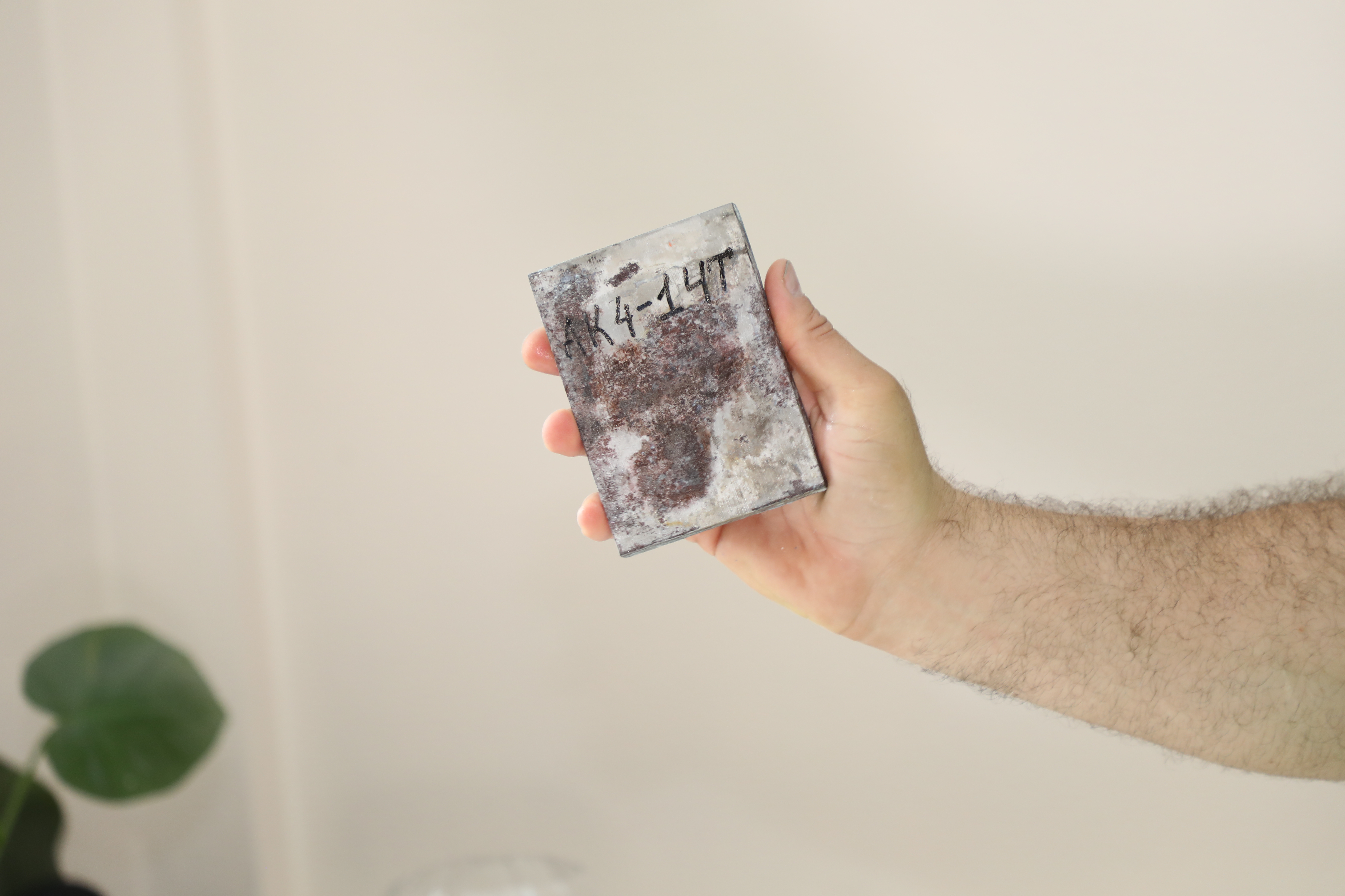

Следующий--АК4-1ЧТ, горбушка от плиты.
PS8A8086.JPG (10832 просмотра) <a class='original' href='./download/file.php?id=120855&mode=view' target=_blank>Загрузить оригинал (5.34 МБ)</a>
Примерно одинаково с Д16Т и В95ПЧТ2
PS8A8066.JPG (10832 просмотра) <a class='original' href='./download/file.php?id=120853&mode=view' target=_blank>Загрузить оригинал (5.62 МБ)</a>
Трём оттираем
PS8A8078.JPG (10832 просмотра) <a class='original' href='./download/file.php?id=120854&mode=view' target=_blank>Загрузить оригинал (5.41 МБ)</a>
PS8A8094.JPG (10832 просмотра) <a class='original' href='./download/file.php?id=120856&mode=view' target=_blank>Загрузить оригинал (5.31 МБ)</a>

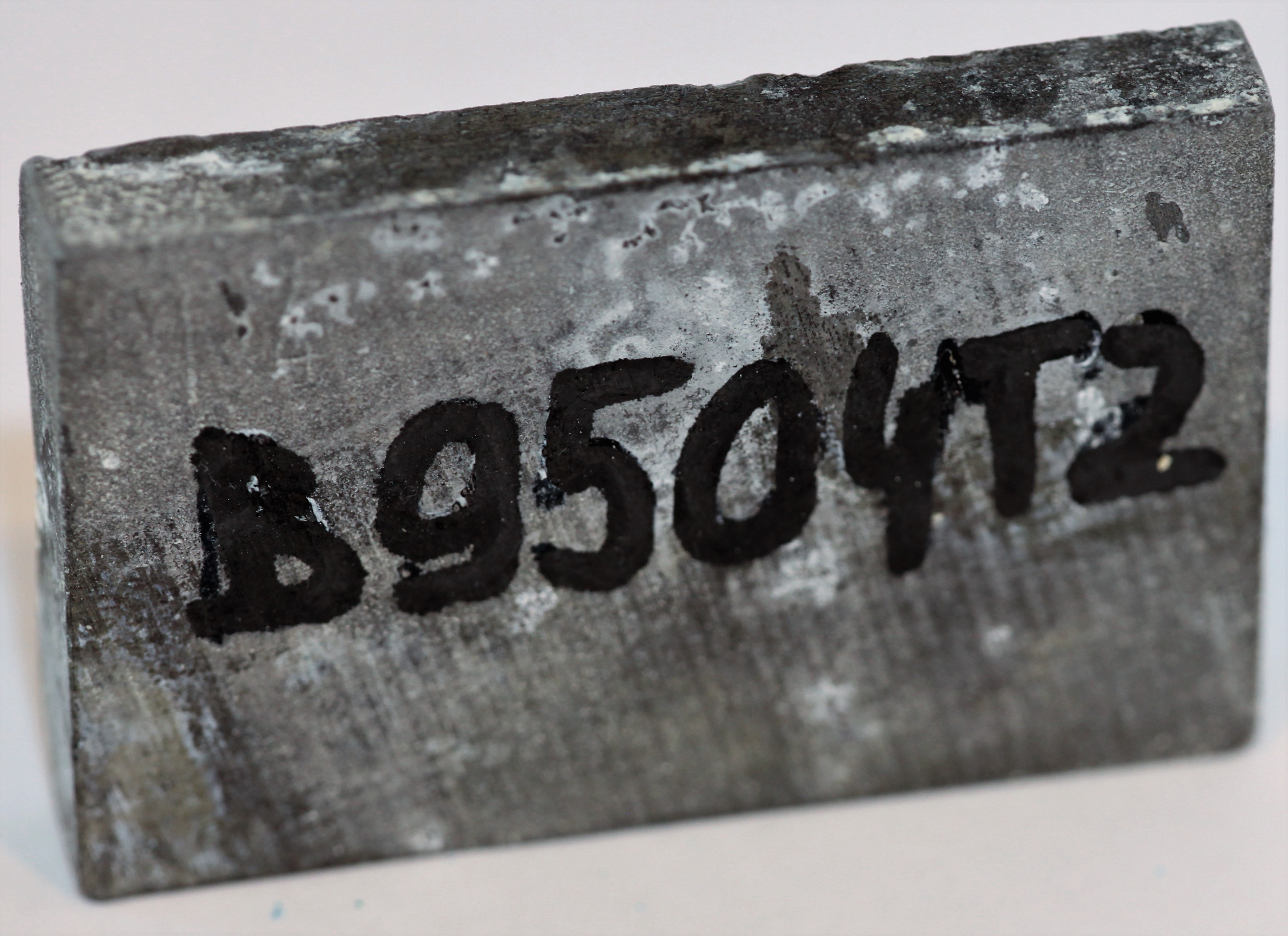

В95ОЧТ2 и В95ПЧТ2
IMG_8916_ОБРАЗЕЦ ПЛИТЫ В95ОЧТ2.JPG (10790 просмотров) <a class='original' href='./download/file.php?id=120956&mode=view' target=_blank>Загрузить оригинал (1.03 МБ)</a>
IMG_8918_ОБРАЗЕЦ ПЛИТЫ В95ОЧТ2.JPG (10790 просмотров) <a class='original' href='./download/file.php?id=120957&mode=view' target=_blank>Загрузить оригинал (1.25 МБ)</a>
IMG_8921__ОБРАЗЕЦ ПЛИТЫ В95ОЧТ2.JPG (10790 просмотров) <a class='original' href='./download/file.php?id=120959&mode=view' target=_blank>Загрузить оригинал (1.07 МБ)</a>
IMG_8924_ОБРАЗЕЦ ПЛИТЫ ПЧТ2.JPG (10790 просмотров) <a class='original' href='./download/file.php?id=120960&mode=view' target=_blank>Загрузить оригинал (878.57 КБ)</a>
IMG_8928.JPG (10790 просмотров) <a class='original' href='./download/file.php?id=120961&mode=view' target=_blank>Загрузить оригинал (1.13 МБ)</a>
на мой взгляд живы, на "глаз" примерно как и Д16Т.

Прутки Д1Т и Д16Т примерно одинаково подгнили.
IMG_9016_ОБРАЗЕЦ ПРУТКА Д1Т Ф55мм.JPG (10790 просмотров) <a class='original' href='./download/file.php?id=120981&mode=view' target=_blank>Загрузить оригинал (4.93 МБ)</a>
IMG_9020_ОБРАЗЕЦ ПРУТКА Д16Т.JPG (10790 просмотров) <a class='original' href='./download/file.php?id=120982&mode=view' target=_blank>Загрузить оригинал (1.02 МБ)</a>
IMG_9023_ОБРАЗЕЦ ПРУТКА Д16ТØ55mm.JPG (10790 просмотров) <a class='original' href='./download/file.php?id=120983&mode=view' target=_blank>Загрузить оригинал (989.99 КБ)</a>

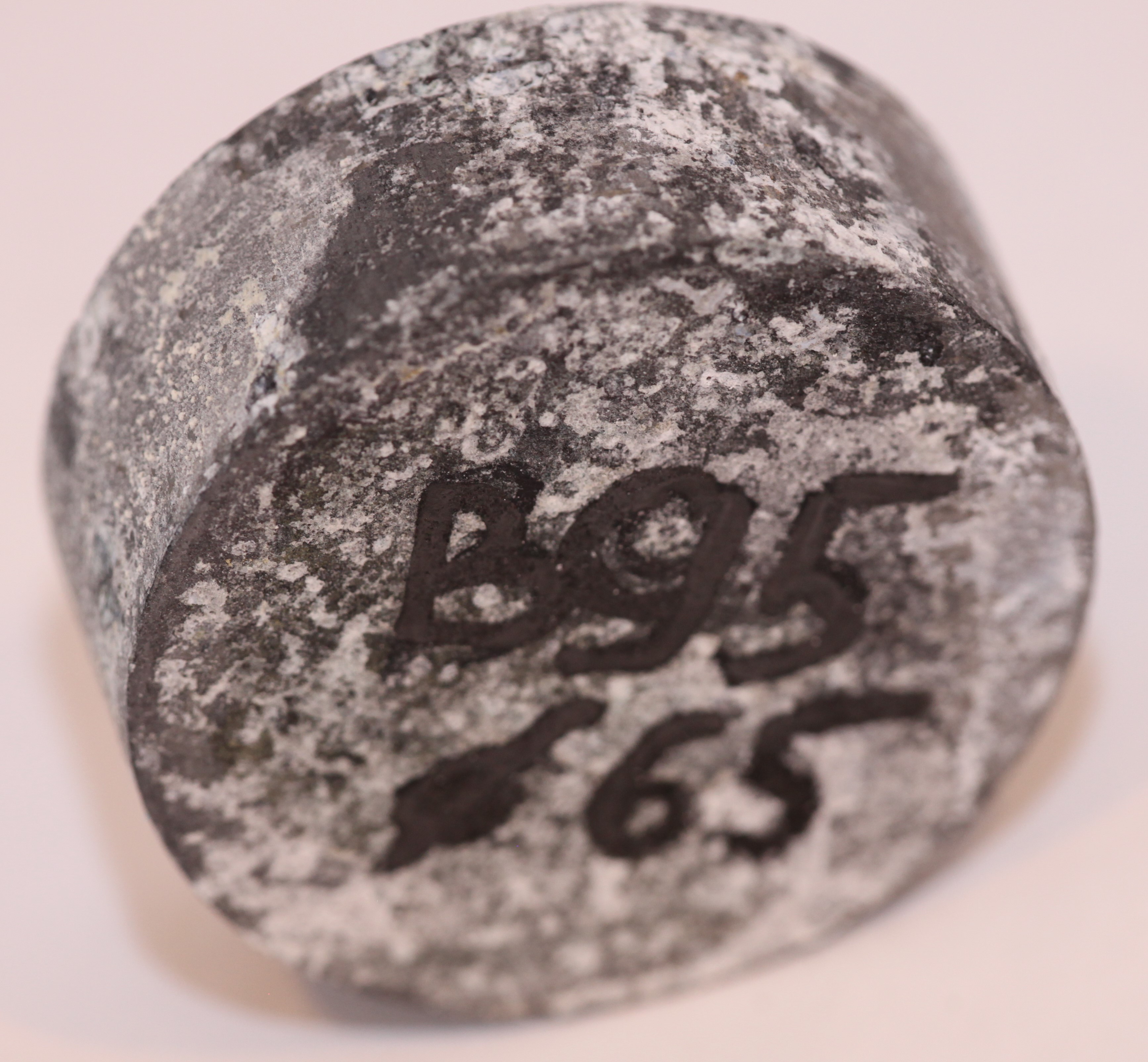

Пруток В95-- чего-то пострашнел сильно,
IMG_9030_В95 без закалки.JPG (10790 просмотров) <a class='original' href='./download/file.php?id=120985&mode=view' target=_blank>Загрузить оригинал (1.03 МБ)</a>
IMG_9032_В95 Ф65.JPG (10790 просмотров) <a class='original' href='./download/file.php?id=120986&mode=view' target=_blank>Загрузить оригинал (1.34 МБ)</a>
IMG_9034_ОБРАЗЕЦ ПРУТКА В95 Ø65mm.JPG (10790 просмотров) <a class='original' href='./download/file.php?id=120987&mode=view' target=_blank>Загрузить оригинал (1.14 МБ)</a>
по ощущению как и Д16 сырой.

IMG_9038_ОБРАЗЕЦ ПРУТКА В95Т1 Ø60mm.JPG (10790 просмотров) <a class='original' href='./download/file.php?id=120988&mode=view' target=_blank>Загрузить оригинал (1020.51 КБ)</a>
IMG_9043_ОБРАЗЕЦ ПРУТКА В95Т1 Ø60mm.JPG (10790 просмотров) <a class='original' href='./download/file.php?id=120989&mode=view' target=_blank>Загрузить оригинал (1.1 МБ)</a>
Не "огурчик", но неплохо.
Образец от прутка АК4 (именно АК4, без "Т", и не АК4-1!) тоже хренова-то выглядит.
IMG_9047_ОБРАЗЕЦ ПРУТКА АК4 Ø60.JPG (10790 просмотров) <a class='original' href='./download/file.php?id=120990&mode=view' target=_blank>Загрузить оригинал (1.02 МБ)</a>

С сентября не подливали воду.
Испаряется почему-то.
В январе будем оценивать коррозию.
PS8A4886.JPG (10317 просмотров) <a class='original' href='./download/file.php?id=128021&mode=view' target=_blank>Загрузить оригинал (6.96 МБ)</a>
PS8A4893.JPG (10317 просмотров) <a class='original' href='./download/file.php?id=128024&mode=view' target=_blank>Загрузить оригинал (7.54 МБ)</a>
PS8A4876.JPG (10317 просмотров) <a class='original' href='./download/file.php?id=128022&mode=view' target=_blank>Загрузить оригинал (9.24 МБ)</a>
PS8A4871.JPG (10317 просмотров) <a class='original' href='./download/file.php?id=128023&mode=view' target=_blank>Загрузить оригинал (6.72 МБ)</a>
PS8A4895.JPG (10317 просмотров) <a class='original' href='./download/file.php?id=128025&mode=view' target=_blank>Загрузить оригинал (8.78 МБ)</a>
