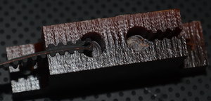

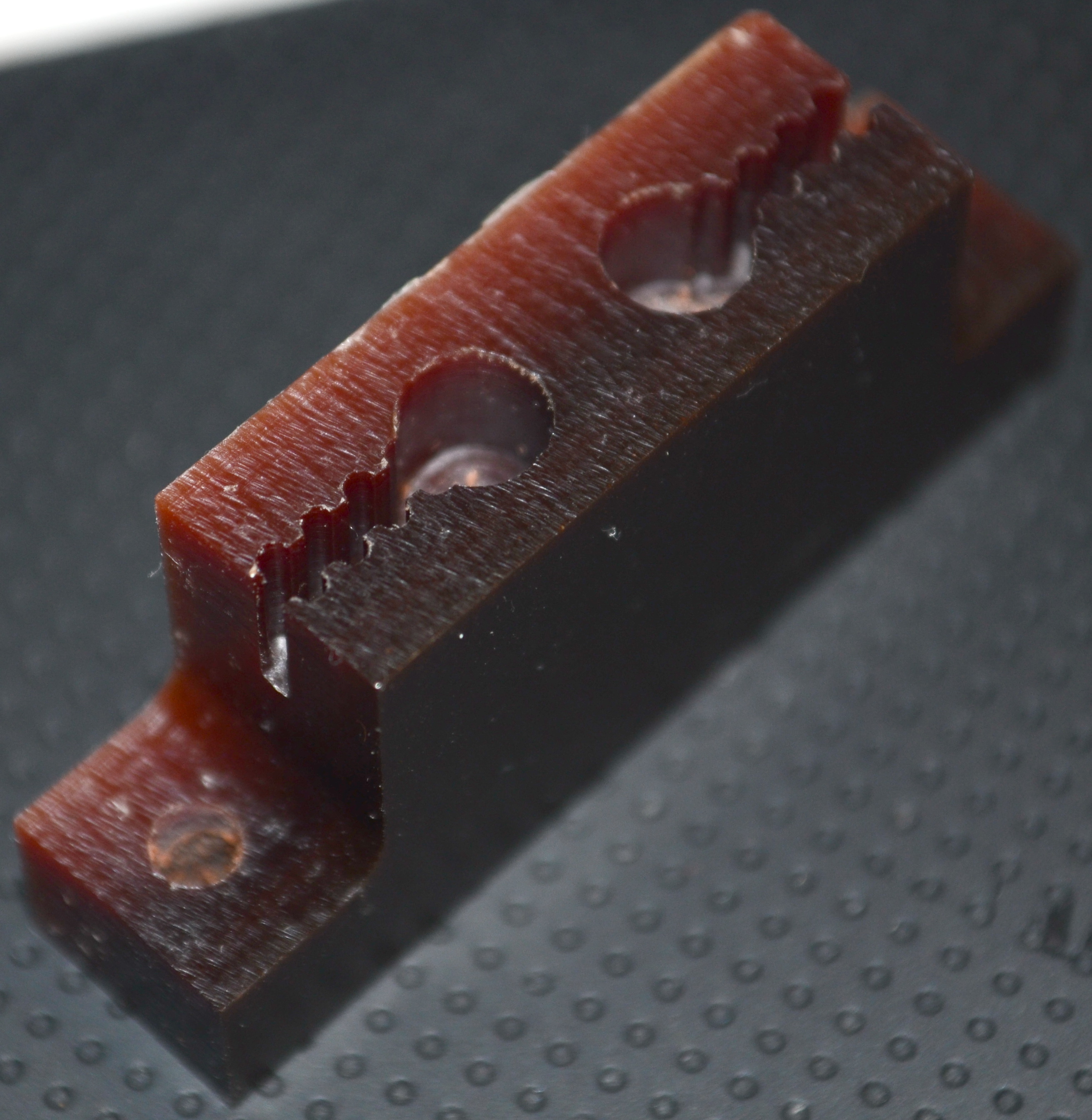

Отпишусь:
В общем выкроил я деталюху, режим:
S18000
F900
Шаг по Z 1мм.
Фреза вполне себе неплохо режет. На пару десяток в размер не попал, но есть люфт станка, поэтому отгибает ли фрезу - не знаю. Для моей задачи и так норм.
Чистота поверхности соотв. на фото видна более менее... Опять же меня устраивает, кто-то возможно плеваться будет :)

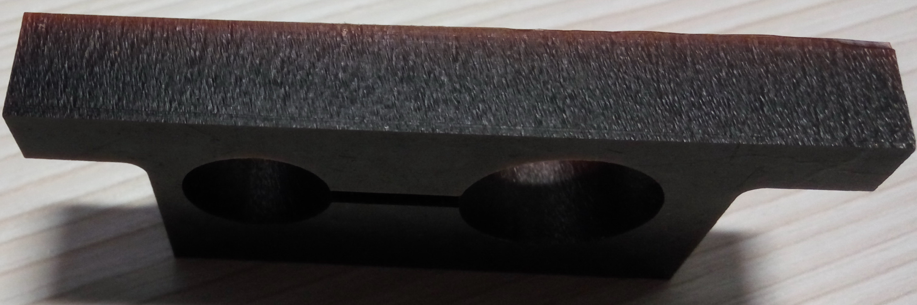

Поработал еще другой фрезкой, отпишусь. И сам не забуду, и вдруг пригодится кому.
Кукуруза 1мм. Глубина кармана 6мм.
Шаг Z: 0,5
Обороты: 20 000
Подача: 450 мм/мин
Перекрытие 50%, но мервый проход естественно 100 и все норм.
Встречное фрезерование
