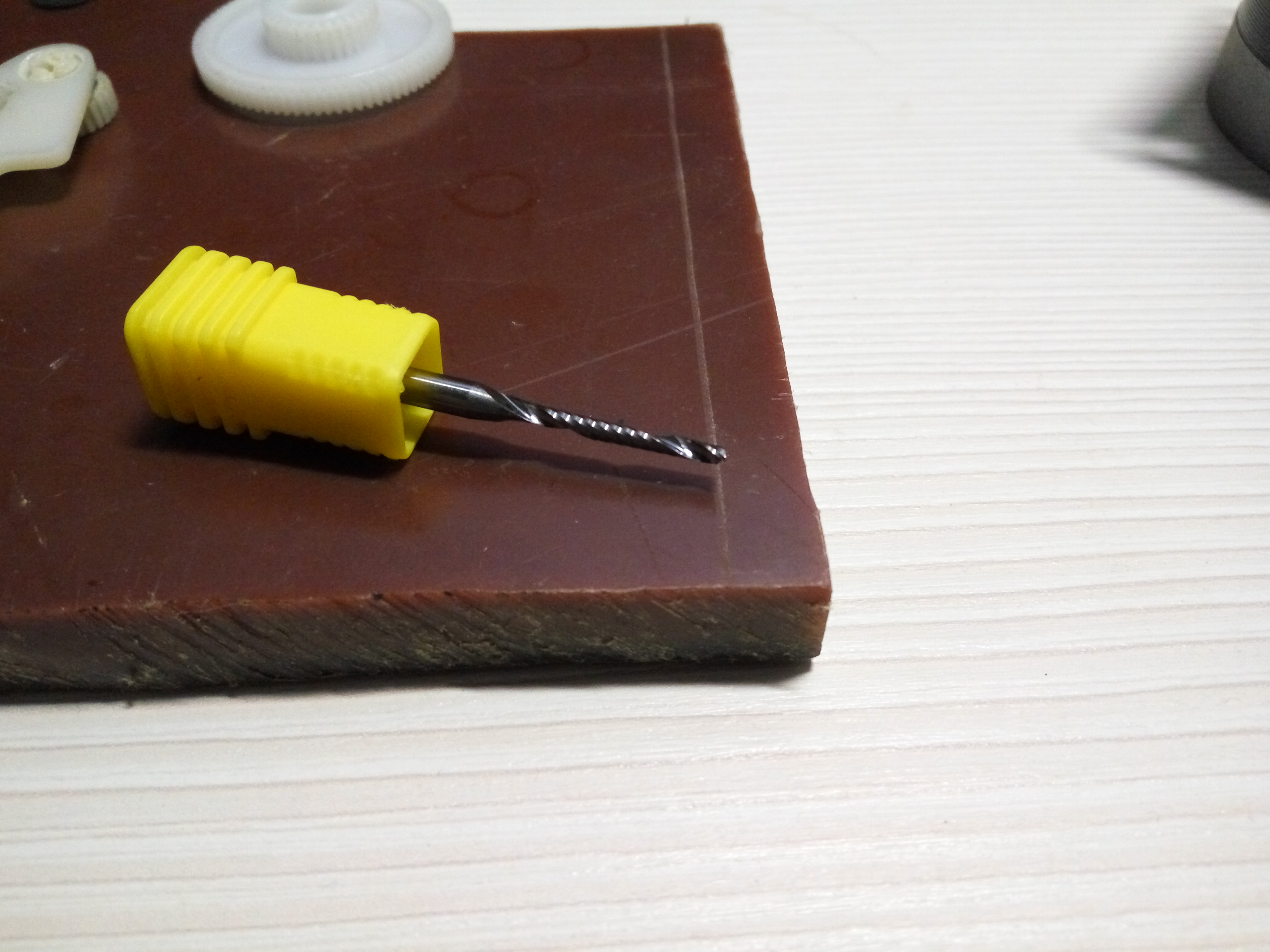

Нужно выкроить детальку. Винипласт 11мм, фреза быстрорез вроде как, 2мм однозаходка 17мм режущая. Пойдет она вообще?
Рабочая подача доступна 950 мм/мин. Сколько оборотов ставить? Сколько за проход резать можно?
2017-03-19 22.45.48.jpg (9492 просмотра) <a class='original' href='./download/file.php?id=106537&sid=25fa239d0d911ec248a78d64a57c4d15&mode=view' target=_blank>Загрузить оригинал (1.1 МБ)</a>

С такими параметрами фрезы и по дереву некомфортно работать, если вообще получится. Не стоит выбирать фрезы с длиной рабочей части более 4D (оптимально 3D).

Но такой фрезой как на фото я бы не рискнул резать.
То что на фото больше похоже на сверло, а не на фрезу.

michael-yurov писал(а):То что на фото больше похоже на сверло, а не на фрезу.
Это совершенно нормальная фреза по пластику. Если острая. Я такими фомекс в стружку перевожу.
Самые ходовые 4 мм. Миллиметров по пять нормально. Если больше - есть риск наплавления.
Режимы - 10 000 об/мин, скорость подачи 2,5 м/мин. Обработка только встречная.

Hanter писал(а):Скажите - а где такую фрезу взяли ?
Брал у Славы-китайца вместе со шпинделем, так на посмотреть... http://kitaez-cnc.com/index.php?route=p ... y&path=113
Одну с режущей 17мм, вторую вообще 22... Кстати пригодились: резал глаза/рты в тыквах ручной прямой шлифмашинкой - песня просто... Шаблон на принтере распечатал, налепил и вперед :D
Ну а в станок так и не ставил, и задач не было, и выглядят слишком длинными для своего диаметра, не на каждый день, я фанеру в основном режу, кукуруза вне конкуренции... Но видимо наконец все же попробую...

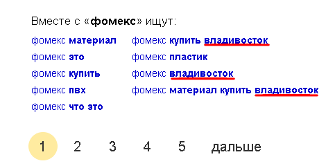

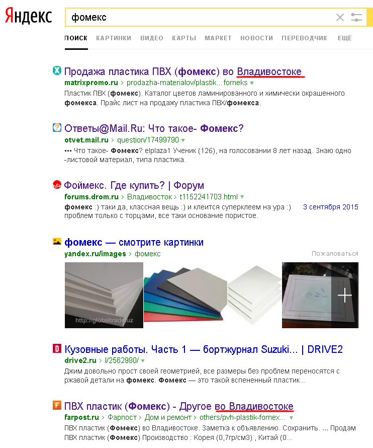

Udjin писал(а):Я такими фомекс в стружку перевожу.
Фомекс - это дальневосточное название вспененного ПВХ? :)
2017-03-20_131606.png (9387 просмотров) <a class='original' href='./download/file.php?id=106553&sid=25fa239d0d911ec248a78d64a57c4d15&mode=view' target=_blank>Загрузить оригинал (139.71 КБ)</a>
Просто я первый раз такое название услышал. Хотя ВПВХ тоже довольно часто перевожу в стружку.

N1X писал(а):Брал у Славы-китайца вместе со шпинделем, так на посмотреть...
Т.е. у нее торец все же плоский?
Мне показалось, что конический.
Т.е. это китайский твердосплав?
Ну тогда пойдет для такой задачи.
Но из за того, что она длинная - придется быть аккуратнее, не нагружать ее значительно.
