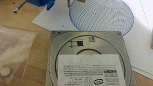

Трубка 60Вт, мощность 70%
Вытащил из компа винт и проверил.
Результат ожидаемый - чуда не произошло, ничего не отгравировалось...
Как вариан у чувака крышка винта покрыта чем-то типа анодировки на алюминии...
З.Ы.
Присмотрелся к первому видео, на крышке видны какие-то разводы. По моему он покрыл ее пастой и отгравировал.

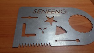

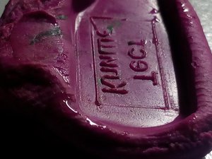

Нашел обсуждение сего феномена.
На соседнем форуме.
Чел пишет, что гравирует черный металл за 10 проходов.
Вот фотки.
IMG_20170224_214311.jpg (15666 просмотров) <a class='original' href='./download/file.php?id=104894&mode=view' target=_blank>Загрузить оригинал (102.33 КБ)</a>
IMG_20170224_215037.jpg (15666 просмотров) <a class='original' href='./download/file.php?id=104895&mode=view' target=_blank>Загрузить оригинал (86.72 КБ)</a>
Судя по молотку - глубина миллиметр будет.

В тех фотках, что я приводил, чел утверждает, что режет обычной трубой.
Но дескать механик-электрик что то подшаманил:
Пришел Кулибин. Подключил осциллограф, ковырялся, копался, что то перепаивал настраивал. После включил и показал как начал гравировать нержу и черную сталь. Как и договаривались я ему заплатил запрошенную сумму

Бахнул еще раз с пастой.
там где не отгравировались пасты не было, маркером обведена область гравировки

А он весь станок где то показывал или нет?
Просто я думаю это "кулибин" который ему его настраивал уже озолотился бы на переделках станков. Еще он говорит что китайцы такое не могут, а у него что - труба Реси чистокровный китаец...

Посмотрел, его форумчане ему тож не верят.
Я одно время работал на 50вт твердотельнике, так чтоб прожечь такую глубину нужно было проходов 20 сделать, а пробить 1мм нержу - это проходов 50, а у него за так режет...
