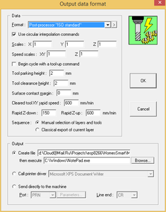

Доброго времени суток. Начал осваивать еще не доделанный станочек. Пока только на бумаге карандашом, шпиндель не готов. Возник вопрос. Скорость перемещения по X и Y задается только при первом перемещении (будь то обрезка или гравирока). Дальнейшая скорость остается той, на которой была выполнена последняя команда. Например:
N0 ( Galaad / ISO Post-Processor )
N1 %1
N2 N1 G00G90G94G71G40G54G80
N2 T7M06
N3 M03S8000
N4 F3000X0.5Y0.5
N5 F1500Z0
N6 G01F1800Z-2
N7 F100X16.77
N8 G00F3000Z2
N9 F3000X18.77
N10 F1500Z0
N11 G01F1800Z-2
N12 X35.5
N13 Y6.12
N14 G00F3000Z2
N15 F3000Y8.12
N16 F1500Z0
N17 G01F1800Z-2
N18 Y14.25
N19 X19.05
N20 G00F3000Z2
N21 F3000X17.05
N22 F1500Z0
Строки 12 и 13 перемещаются заметно быстрее по сравнению со строкой 7, в которой явно указана скорость которая проставлена в коперкаме при выборе инструмента. В чем причина такой генерации кода?

serenya писал(а):Строки 12 и 13 перемещаются заметно быстрее по сравнению со строкой 7
Все правильно. Для строки 7 действует скорость F100, указанная в этой строке, а для строк 12-13 действует скорость, указанная ранее, в строке 11. Параметр скорости F является модальным параметром, который действует на текущий и все последующие кадры до явного изменения скорости другим значением F.

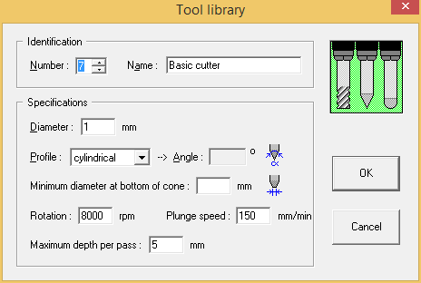

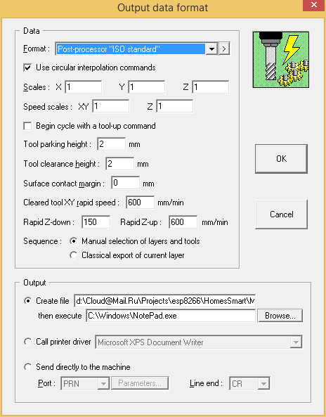

В coppercam посмотрите внимательно все скорости в Tool library, в Selected tool, в Output data format - там дофига же их. Cleared tool XY rapid speed - холостые перемещения, Engraving / Hatching - гравировка, Rapid-Z - поднятие/опускание (отдельно) до поверхности, Plunge speed - скорость "врезания" (после того как доехали на Rapid-Z до 0). В g коде оно оптимизирует и если, к примеру, rapid-z и plunge одинаковые - ставит только в одном месте Fxxx, а если разные - в двух.

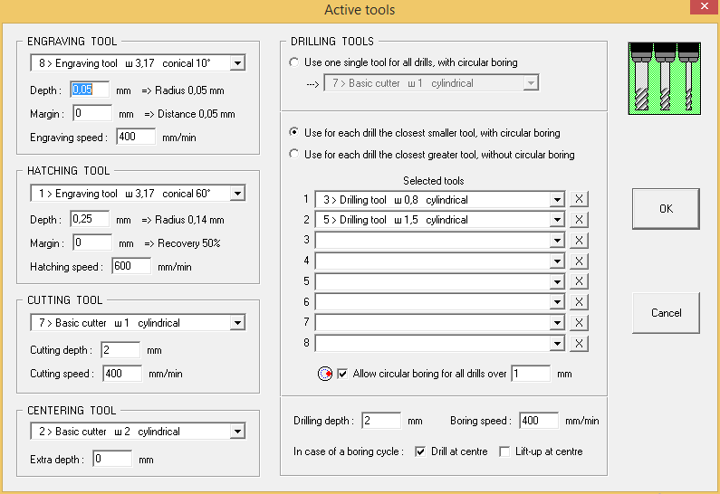

Я знаю только один вариант когда Коперкам может обрабатывать с разными скоростями - это обвод дорожек, очистка площади и обрезка по контуру платы, в этих трех работах скорости могут быть настроены независимо даже при одном и том же инструменте.
Но в приведенном примере ничего непонятно. Хотя судя по глубине это уже идет резка текстолита :)
serenya, показывай настройки обработки из Коперкама :)

Какой формат файла Вы выбираете в Output data format? У меня "Post-processor ISO standart". ISO G code у меня вылетает программа при сохранении файла.
Скриншот 2016-11-16 18.09.31.png (3656 просмотров) <a class='original' href='./download/file.php?id=94998&mode=view' target=_blank>Загрузить оригинал (14.26 КБ)</a>
Скриншот 2016-11-16 18.10.34.png (6.72 КБ) 3656 просмотров
Скриншот 2016-11-16 18.10.47.png (3656 просмотров) <a class='original' href='./download/file.php?id=95000&mode=view' target=_blank>Загрузить оригинал (17.88 КБ)</a>
Для примера вывожу обрезку по контуру с мостиками.

Странно, но в настройках я вообще не вижу тех скоростей, что идут в G-коде.
