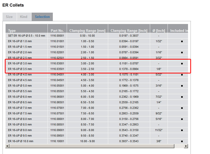

на счет размеров цанг, если посмотреть таблицу допустимых диаметров для цанг становится ясно, что пихать 3.175 мм в 3мм цангу нельзя, можно только если диаметр зажимного отверстия цанги больше зажимаемого диаметра, но никак не наоборот
таблица размеров цанг фирмы syic (4395 просмотров) <a class='original' href='./download/file.php?id=94206&mode=view' target=_blank>Загрузить оригинал (138.37 КБ)</a>

Сообщение AndyBig »
Ну, сюда можно с некоторыми ограничениями применить закон "Если нельзя, но очень хочется" :-D
Но не для цанг как у Сергея Саныча :)

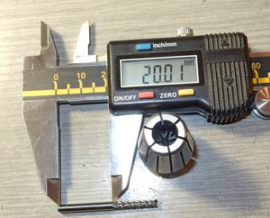

Ну, не знаю :) нету у меня граверов 3,175, а кукуруза есть, но без колец. В моей ER20 3,175 мм длина зажимной части около 17 мм, а хвостовик у кукурузины 20 мм.
Лучше кольцо выкинуть, чем цангу калечить.
ER20.jpg (4326 просмотров) <a class='original' href='./download/file.php?id=94260&mode=view' target=_blank>Загрузить оригинал (491 КБ)</a>

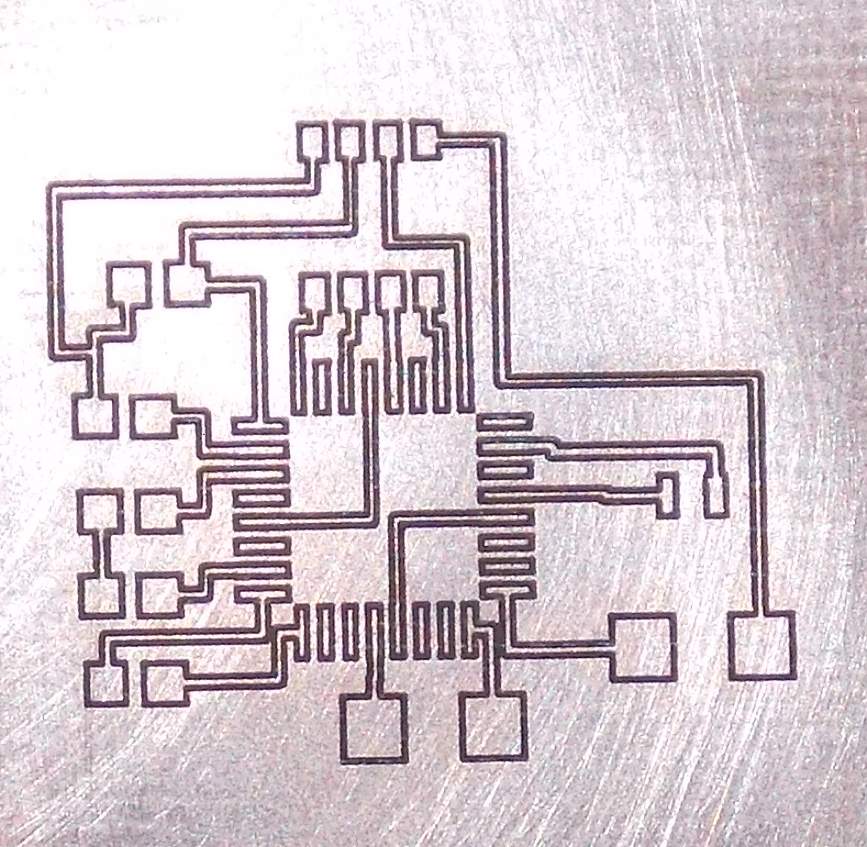

ага,есть такое,вот что мне удалось на пирамидках получить,зазор 0,2

JIN писал(а):вот что мне удалось на пирамидках получить,зазор 0,2
Очень прилично, на мой взгляд :)
