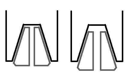

Попробовал я на выходных сделать платку под микруху с шагом 0.5мм и теперь чешу репу :) Раньше не особо обращал внимание на биения - стояло что нибудь не тоньше 1 мм и было не очень заметно, а тут озадачился. Шпиндель 1.5 кВт с ER16. Открутил гайку с цангой, засунул индикатор внутрь (но почти у выхода) - в районе 0.025мм ходит, не супер, но для китайца вроде и не совсем плохо. Но вот собственно на гравере все уже совсем не очень - гуляют от 0.1 до 0.2, а то и больше. Попробовал с хвостом 6мм фрезу зажать (а она получается зажата цангой и сверху и снизу) - лучше, а если повозиться - постучать, пошевелить, поперезажимать - лучше намного (можно и 0.04 - 0.05 намерить). Теперь не могу понять за что браться - то ли я неправильно зажимаю 3мм инструмент (а фрезы так же бьет на 0.1-0.15), то ли у меня он кривой (дешевый с али весь), то ли шпиндель для тонкой работы не подходит (но внутри то вроде нормально 0.025 или это много ?). Что можно сделать / проверить в домашних условиях ? Может ли быть кривой цанга / гайка (цанги две под 3мм, но обе из одной кучи) ? Надо ли сильно зажимать цангу для уменьшения биений ? Надо ли как то юстировать инструмент в процессе затягивания гайки или он сам должен сесть оптимально ? Хелп ми, плиз. Хочу резать дорожки 0.22 :)
Результат пробного реза - параллельные вырезы с шагом 0.5мм чередуясь то оставляли что то вроде дорожки (правда на глаз где то 0.15 максимум) то сжирали почти в 0 (остатки меди какие то, но дорожкой не назовешь). Выкладывать не буду т.к. вероятно я граверу уже бошку оторвал и надо будет эксперимент повторить. Конкретно этот гравер встал вроде ровно - когда разгоняется на глаз не видно биений, у него срез в половину длины - негде индикатор покатать получилось.

Morroc писал(а):Может ли быть кривой цанга
Запросто :)
Morroc писал(а):Надо ли сильно зажимать цангу для уменьшения биений ?
Без фанатизма, конечно... Ровная цанга и при не слишком сильной затяжке ровно зажмет.
Morroc писал(а):Надо ли как то юстировать инструмент в процессе затягивания гайки или он сам должен сесть оптимально ?
Даже не представляю как можно его юстировать в цанге :)
Morroc писал(а):Результат пробного реза - параллельные вырезы с шагом 0.5мм чередуясь то оставляли что то вроде дорожки (правда на глаз где то 0.15 максимум) то сжирали почти в 0 (остатки меди какие то, но дорожкой не назовешь)
Компенсацию высоты текстолита делали? На какую глубину пилили?

Пока не делал компенсацию, как раз с этого начну в следующий раз, пилить пытался на 0.05, но врезался сходу глубоко - кривоват кусок. Это я просто взял гравер один, посмотрел на вертящийся гуляющий кончик и прифигел немного :) Пилил потом уже другим из другой коробки (он встал лучше, но замерить я не смог - он глубоко сидел и отвинчивать не хотелось). А юстировать... ну вот как с 6мм хвостом - завинчивал, отвинчивал, шевелил, постукивал и как то оно встало с почти 0.1 до 0.04 :) Как сильно могут увеличиваться биения от внутреннего вала до гравера/фрезы ? А то может 0.1 и нормально в данном случае ?
Большая разница между цангами ER16-3 и ER16-3.175 ? А то может попробовать более "правильную" ? У меня только 3-4-6-10 есть сейчас.

Ну фиг знает, я в свою ER11 как ни вставляю фрезы 6 мм, биение стабильно 1-2 сотки на выходе из цанги и 3-5 соток на фрезе в 5 см от цанги. Без всяких постукиваний, просто вставил и зажал :) Попробуйте все-таки поменять цангу, купить заведомо нормальную.
Morroc писал(а):Большая разница между цангами ER16-3 и ER16-3.175 ? А то может попробовать более "правильную" ?
Я фрезы 3.175 зажимаю в цангу 3.0, проблем не замечал :)
Сообщения: 8408
Прикольно, у меня не лезут
Мож цанга просажена?
AndyBig
Сообщения: 3971
Репутация: 1121
Откуда: юг России
Сообщение AndyBig »
Не думаю, фрезы 3.0 она тоже зажимает хорошо :)
Кстати, сунуть фрезу 3.175 в цангу 3.0, когда цанга в шпинделе, почти невозможно, приходится выкручивать полностью гайку с цангой, вставлять фрезу и потом вкручивать все это в шпиндель. Усилия проталкивания фрезы хватает, чтобы цанга начала сжиматься в конусе шпинделя и не пускать фрезу :)

Morroc писал(а):Как сильно могут увеличиваться биения от внутреннего вала до гравера/фрезы
Если вал погнут, то почему бы и не бить? Чем дальше от патрона, тем рычаг больше.
AndyBig писал(а):Я фрезы 3.175 зажимаю в цангу 3.0, проблем не замечал

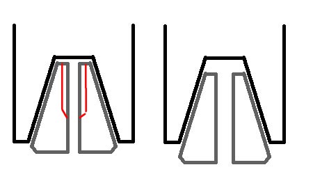

Если в цангу 3 мм вставить фрезу 3,175, то конусность изменится - она же не на всю длину зажата. То есть больший (передний) диаметр цанги уже заклинит, а задний будет болтаться. Появится неоднозначность зажима и возможность перекоса. И, кстати, отверстие под фрезу в цанге будет не цилиндрическим, а слегка коническим. Хвостовик будет зажат только узким пояском.
А вот в цангу 6 мм можно без проблем зажать, скажем, 6,2 мм. Потому как она зажимается и в передней и в задней части цанги, и конусность не изменяется.
Так что покупай хорошую цангу на 3,175 мм (1/8") и будет тебе счастье. Если вал не кривой, конечно.

Сергей Саныч писал(а):Если в цангу 3 мм вставить фрезу 3,175, то конусность изменится - она же не на всю длину зажата. То есть больший (передний) диаметр цанги уже заклинит, а задний будет болтаться.
С чего это? Цанга чуть увеличит свой диаметр равномерно по всей своей длине, за счет этого она встанет на чуть меньшую глубину, но обжиматься конусом будет так же полностью :)

Сообщения: 9116
AndyBig писал(а):С чего это?
224-1.jpg (3717 просмотров) <a class='original' href='./download/file.php?id=94167&mode=view' target=_blank>Загрузить оригинал (22.79 КБ)</a>
По крайней мере, у меня цанги 3 и 3,175 имеют вот такую форму отверстия (красные линии). То есть фреза обжимается только передней частью цанги.
