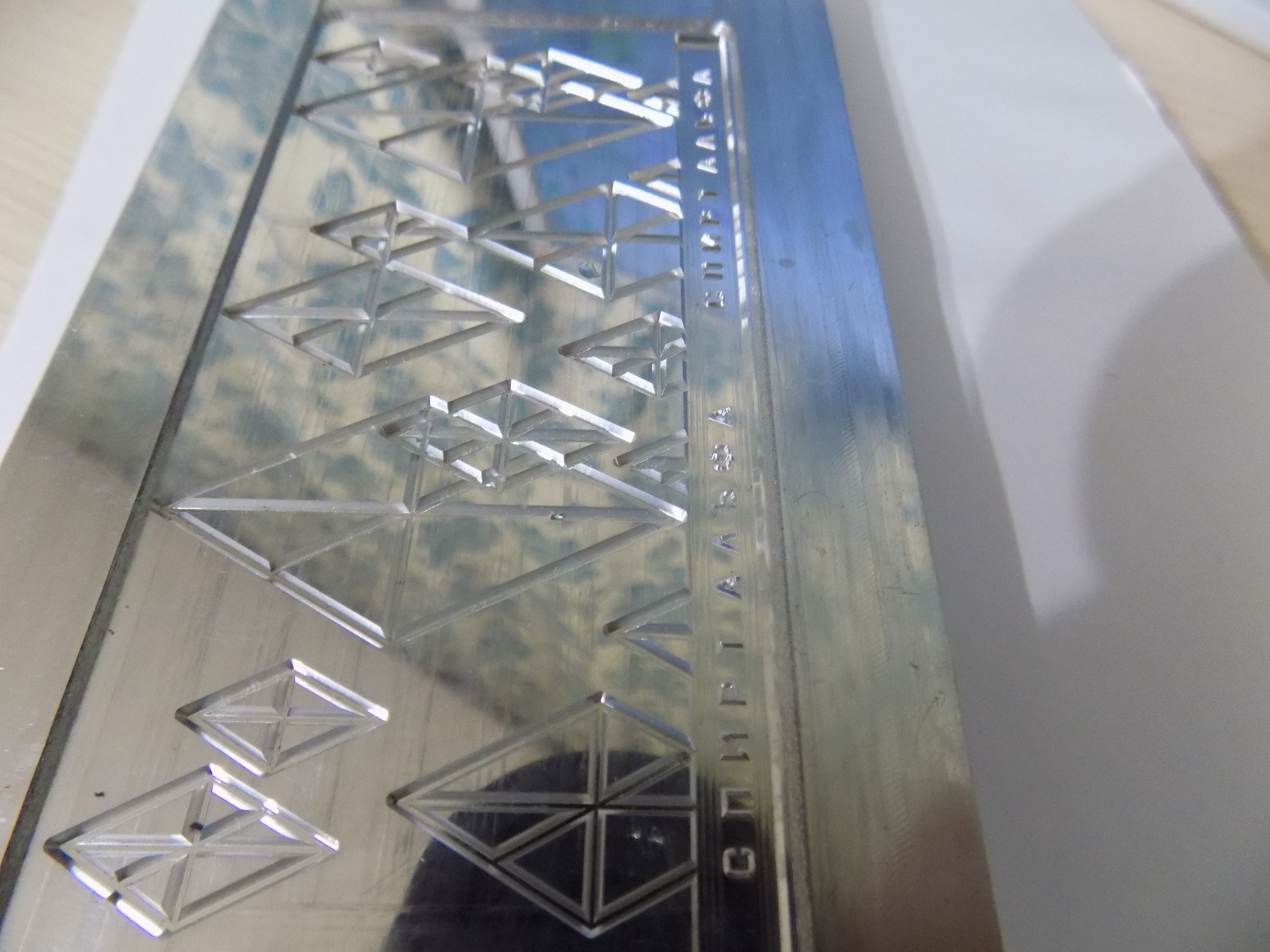

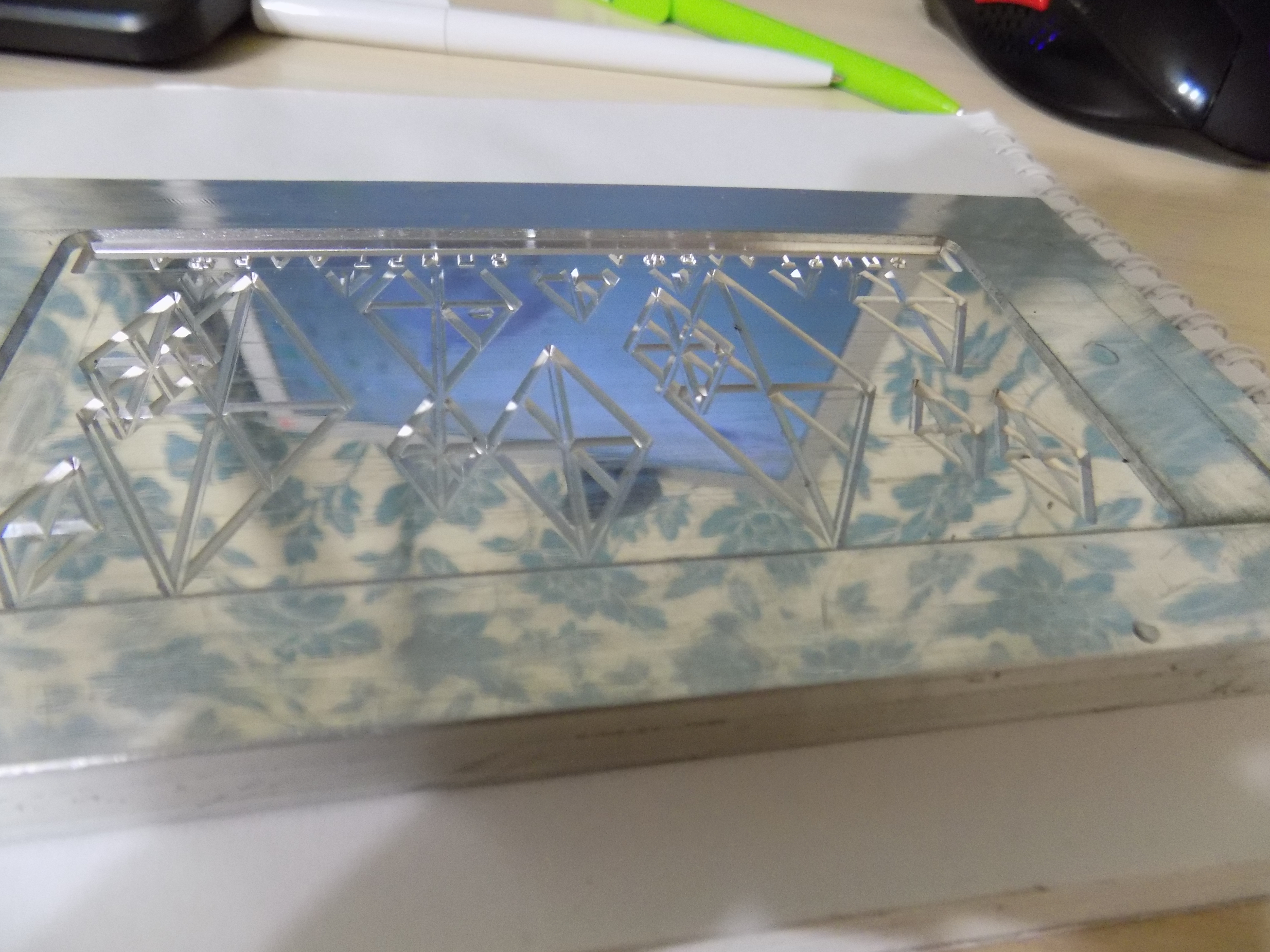

Здравствуйте всем!
У меня есть деталька, отгравированная V-образным гравером с углом не более 40 гр., скорее всего без полочки (кончик острый). Это умозаключение из-за мелких выпуклых буковок. Внутренние углы на них выполнены практически без радиуса (надеюсь понятно изложил) :thinking:
Как они добились такой чистоты после гравировки, что я вижу своё отражение.
Это матрица для отлива резинового штампа, которым ставят оттиск краской. Короче для печати. :shh:
Соответственно поверхность нужна вот такая...
DSCN3078.JPG (3018 просмотров) <a class='original' href='./download/file.php?id=90358&mode=view' target=_blank>Загрузить оригинал (4.89 МБ)</a>
DSCN3081.JPG (3018 просмотров) <a class='original' href='./download/file.php?id=90359&mode=view' target=_blank>Загрузить оригинал (4.57 МБ)</a>

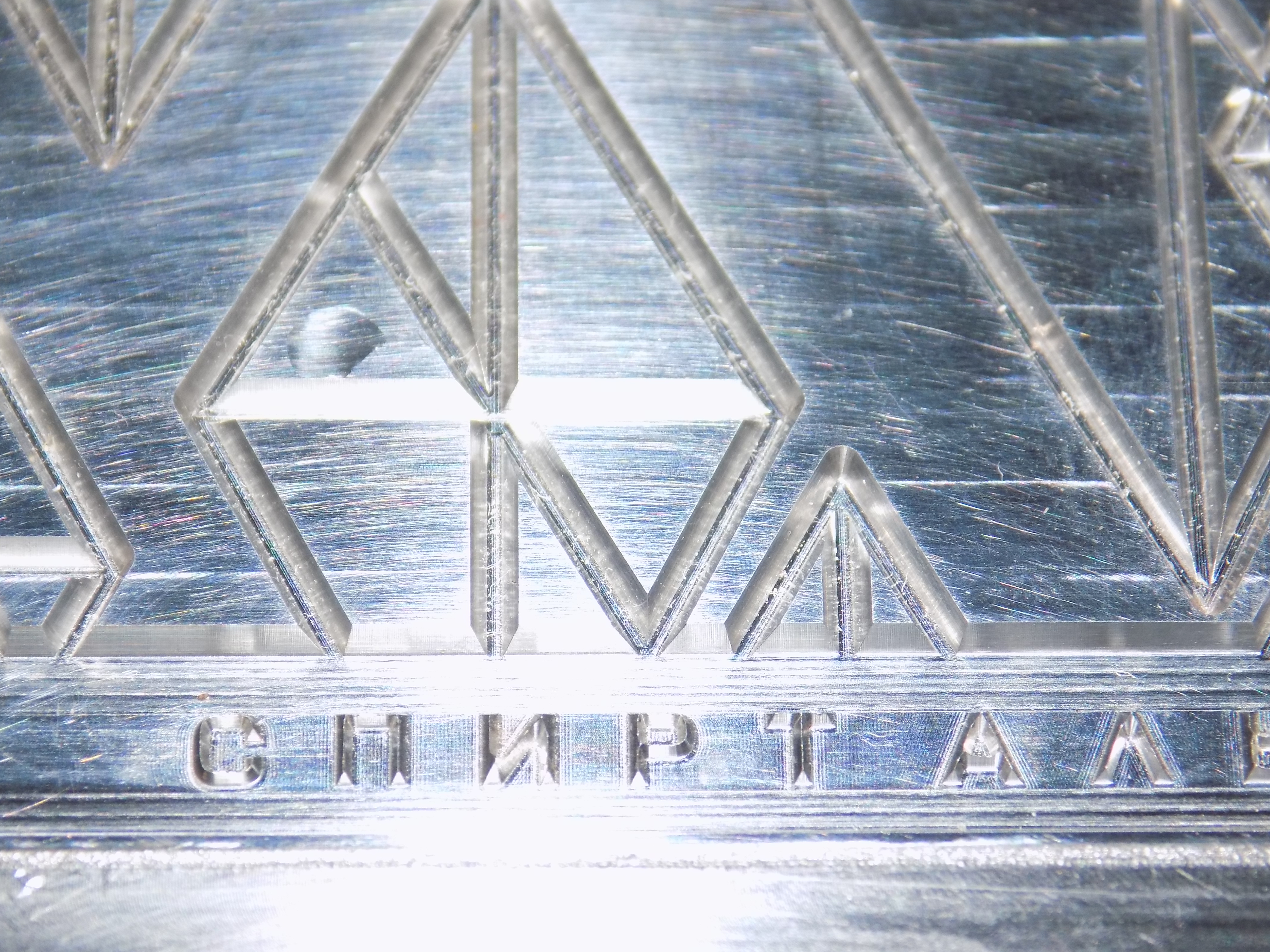

Возможно они как-то отполировали, но я не пойму как внутри выпуклых букв такая же зеркальность. Т.е. если взять букву "О", то внутри круга всё чистенько. Ручным инструментом и полировальными пастами туда не залезть (сам пробовал).
DSCN3088.JPG (3018 просмотров) <a class='original' href='./download/file.php?id=90360&mode=view' target=_blank>Загрузить оригинал (4.76 МБ)</a>
Как вариант, можно было бы кинуть деталь в вибро-тазик с мелкими полировальными гранулами и добиться такого результата (наверное). Но есть одно НО: - торцы детали не отшлифованные. Значит я смею предположить что эта зеркальность осталась после гравировки.
Пробовал использовать при гравировке керосин, олениную кислоту, мыльную воду... Лучше чем всухую, но не то.
Шаг при обработке делал 0.01мм, глубина 0.1-0.2.
Пробовал притупить кончик фрезы... :? не то...
Посоветуйте что можно сделать.

Птица-феникс =) писал(а):Электрополировка
https://www.youtube.com/watch?v=RT6XUt-KhLM
Электрохическое полирование алюминия.
Я делал, у меня получилось.
Электролитом служил
Глицерин+щавеливая кислота
То что на видео, это не удачный эксперимент.
http://blog.tep-nn.ru/?p=1451
