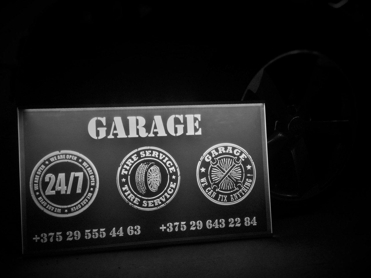

делал вывеску ребятам с подсветкой. гравер 60град. 12000об.мин. 1200мм.мин. глубина 1мм один проход.
ничем не поливал.
размер 400х700мм
2-Cfi-VBrkg.jpg (15905 просмотров) <a class='original' href='./download/file.php?id=67374&mode=view' target=_blank>Загрузить оригинал (118.48 КБ)</a>
megagad
Сообщения: 3208
Репутация: 712
Re: Гравировка оргстекла, акрила
Сообщение megagad »
raddd писал(а):делал вывеску ребятам с подсветкой.
Для "акрилайта" не очень важно - останется-ли стружка в канавке - ибо смотреть будут с другой стороны, плюс стружка может быть плюсом в виде дополнительного диффузного рассеивателя в канавке(если вдруг стенка вышла не матовая а прозрачная).

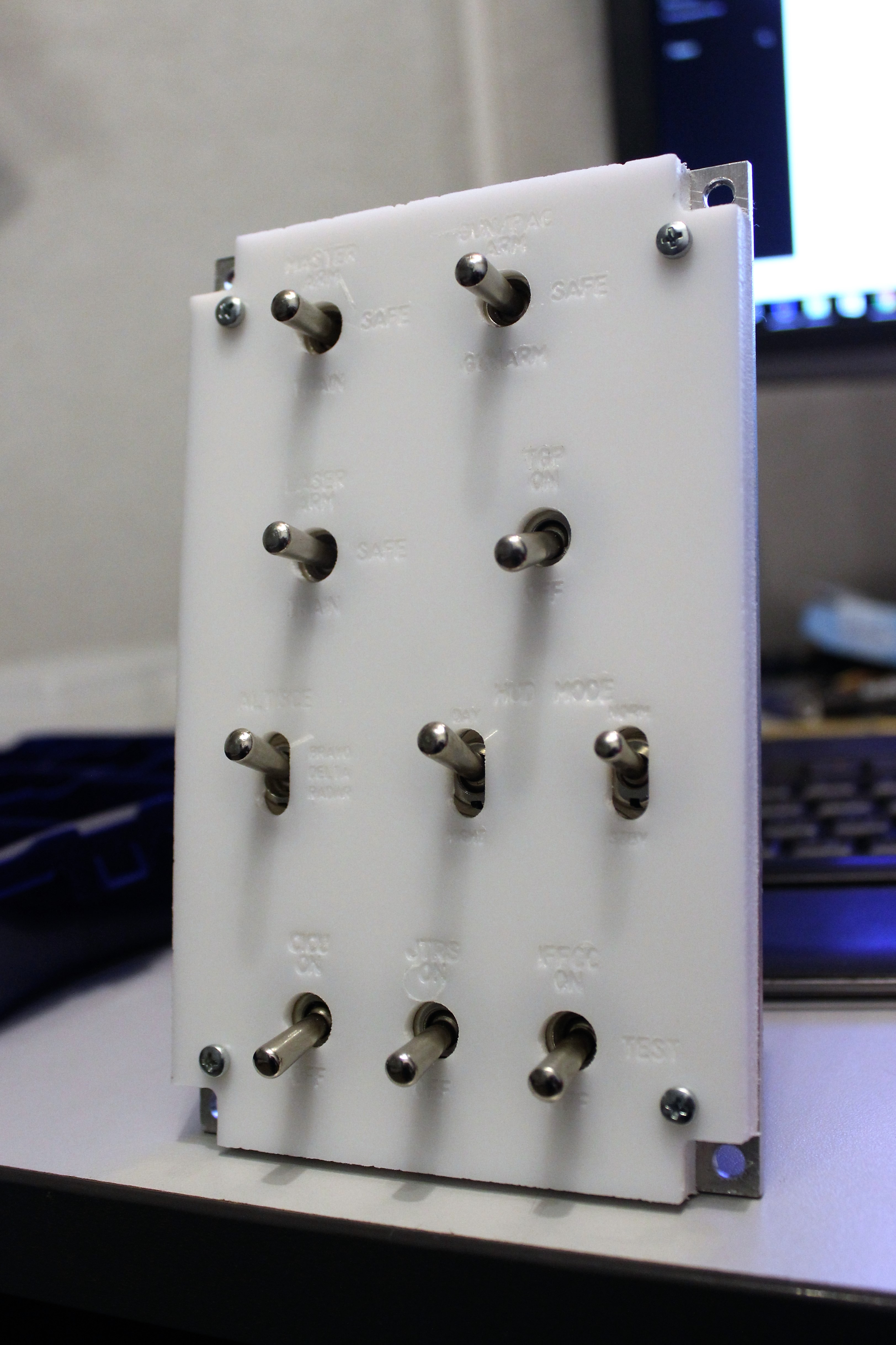

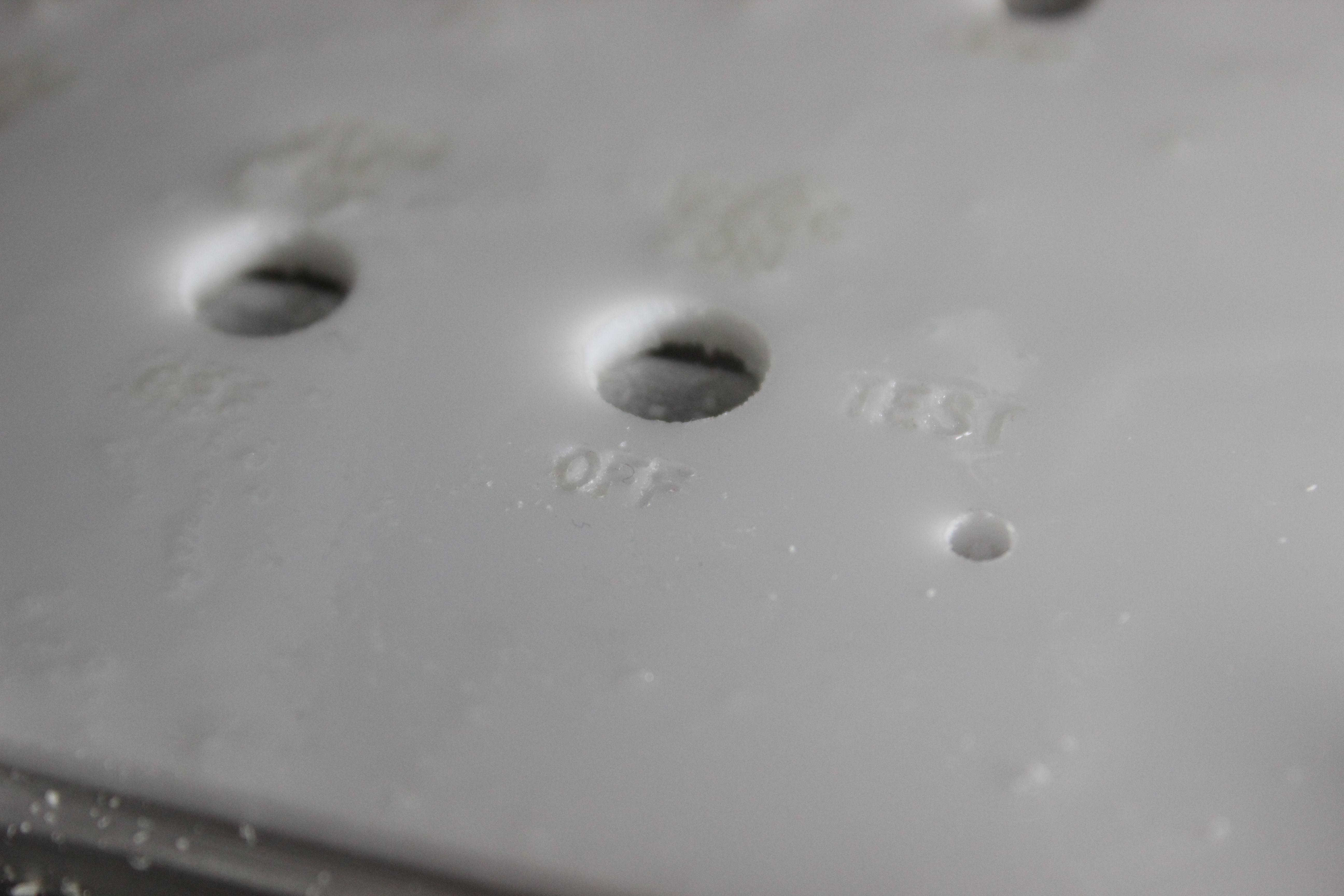

Не-не, 4мм - это не глубина, а именно высота, что бы масштаб понять букв:)
Фото именно букв не сделал, общее фото только, а панелька уже в покраску ушла. Так что выкладываю что есть. Половина букв вырезана поверх расплавленных, по этому не которые выглядятподплавленными, но это от предыдущих режимов резанья. В любом случае, таких панелек еще много делать буду, обязательно сфоткаю в макро режиме:)

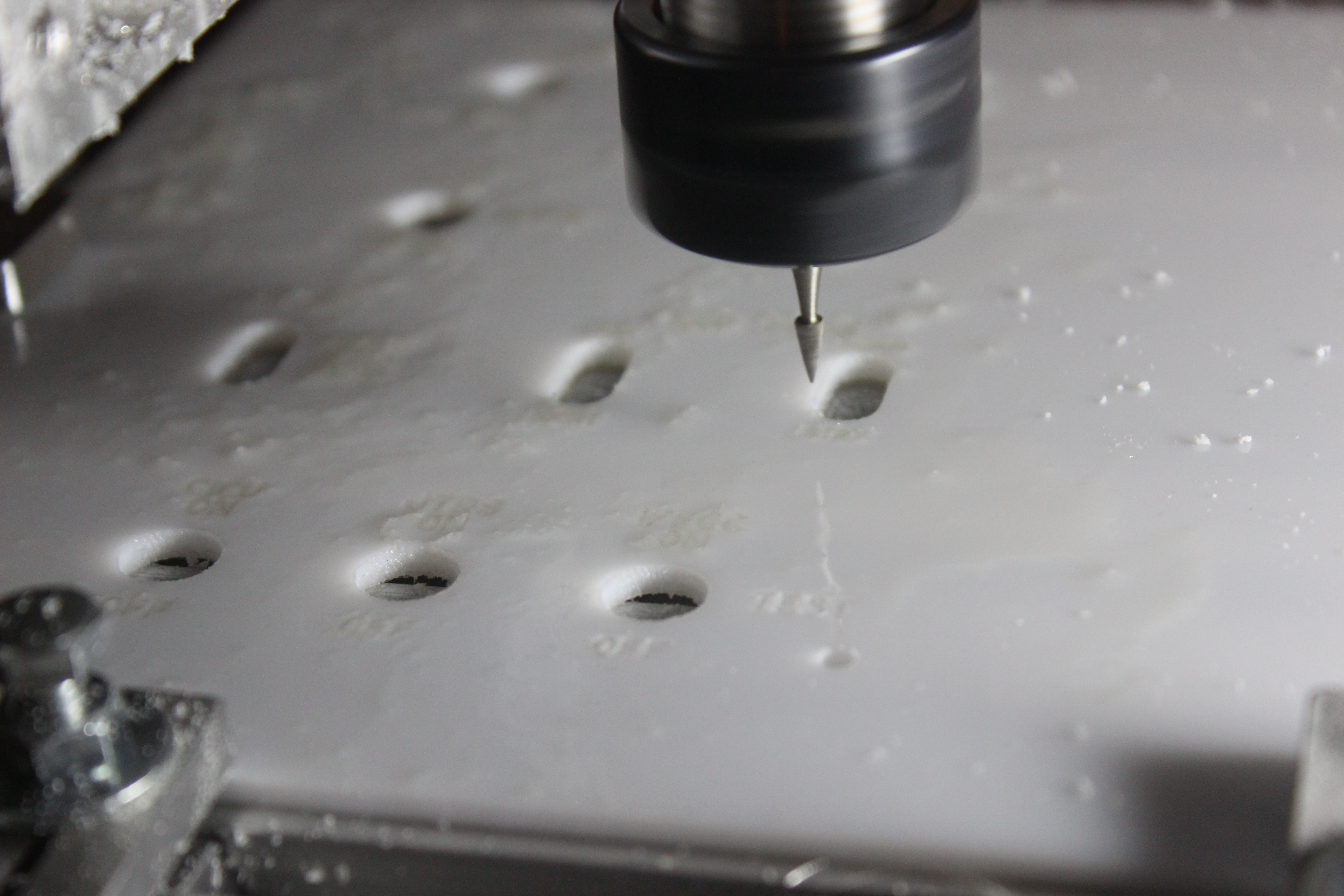

Процесс:
Процесс (15897 просмотров) <a class='original' href='./download/file.php?id=67376&mode=view' target=_blank>Загрузить оригинал (5.11 МБ)</a>
Процесс
Тут поверх предыдущего неудачного реза (где все плаивлось), но даже в таком виде грани восстановились.
В вдешке и в &quot;опилках&quot; (15897 просмотров) <a class='original' href='./download/file.php?id=67375&mode=view' target=_blank>Загрузить оригинал (5.08 МБ)</a>
В вдешке и в "опилках"
Полуфабрикат (15896 просмотров) <a class='original' href='./download/file.php?id=67379&mode=view' target=_blank>Загрузить оригинал (1.92 МБ)</a>
Полуфабрикат

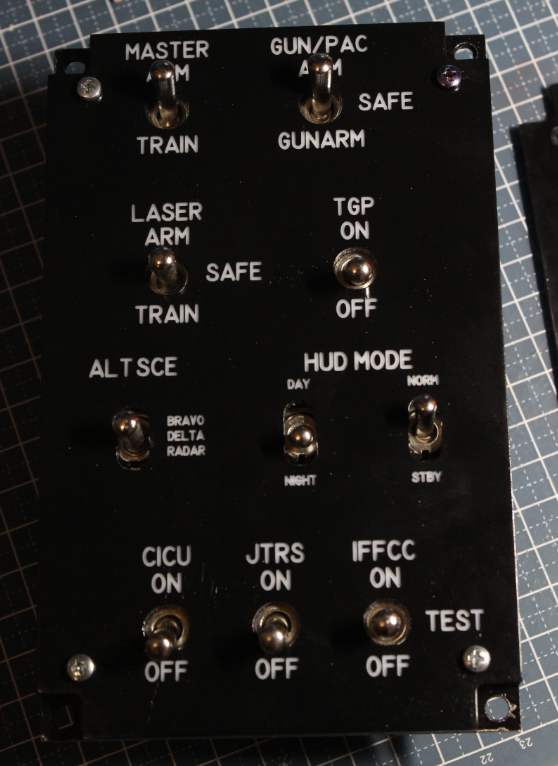

Пришли V-граверы, 30гр. полка 0.1. Попробовал им гравирнуть акрил. Небо и земля, конечно по сравнению с шарошками))
secondPanel.png (15786 просмотров) <a class='original' href='./download/file.php?id=70028&mode=view' target=_blank>Загрузить оригинал (731.53 КБ)</a>
Дрюня
Сообщения: 2040
Репутация: 1504
Откуда: Днепр
Сообщение Дрюня »
Попробуй ещё полку 0,2 - 0,3, мне лично такие больше нравятся.
Сообщения: 22776
Patriot писал(а):Пришли V-граверы, 30гр. полка 0.1. Попробовал им гравирнуть акрил. Небо и земля, конечно по сравнению с шарошками))
Это акрил?
А что это, панель для летного симулятора?
Patriot
Сообщения: 223
Зарегистрирован: 31 авг 2015, 17:52
Репутация: 57
Настоящее имя: Sergei
Откуда: Limassol
Сообщение Patriot »
Nick писал(а):Это акрил?
Ага, молочное оргстекло покрашенное в сверху в черный, а потом поверху гравернул на 0.5мм
Nick писал(а):А что это, панель для летного симулятора?
Да, собираю кабину самолета A-10C для симулятора DCS World. Если не в реальности летать, то хоть на симуляторе:)
