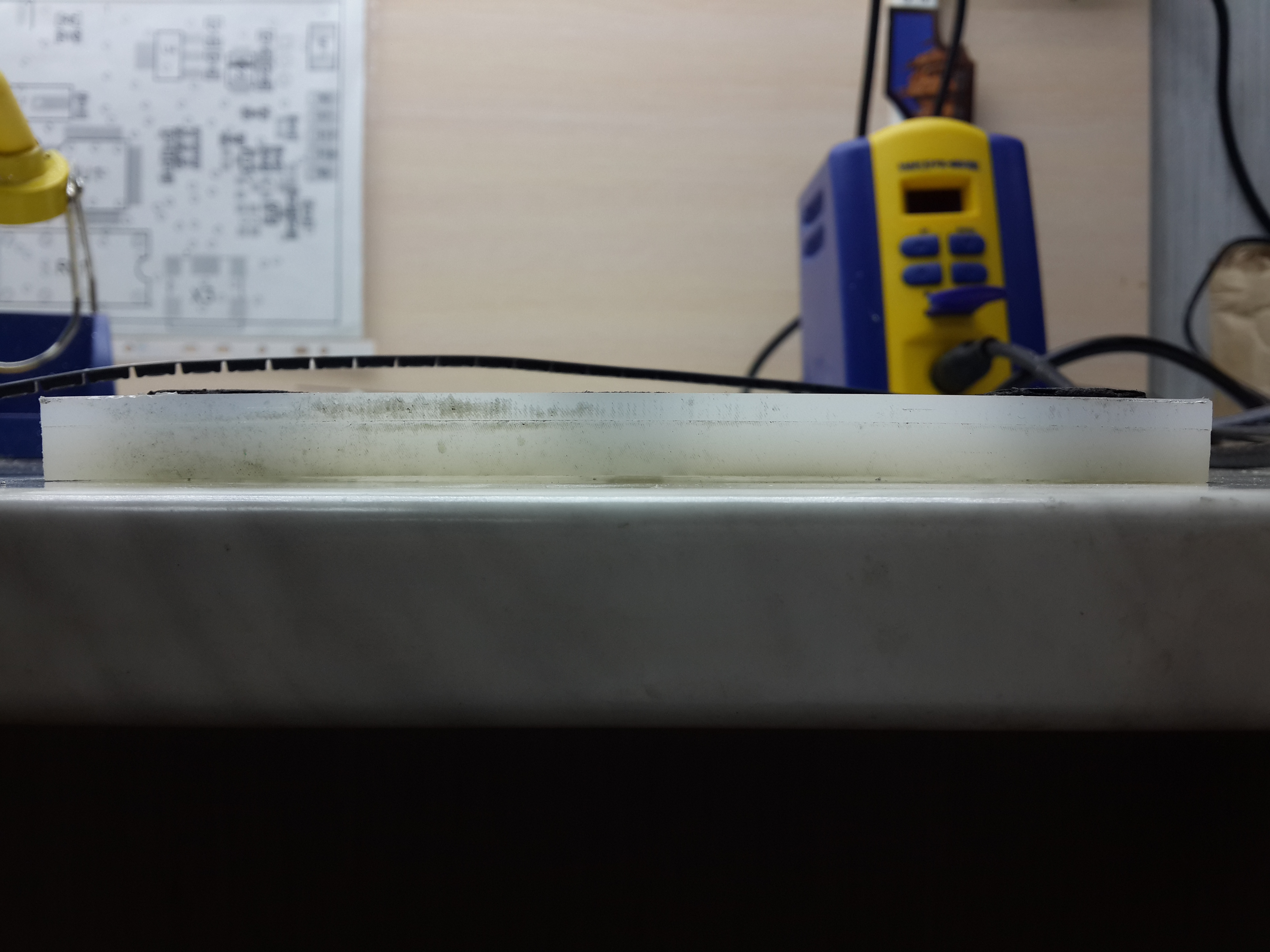

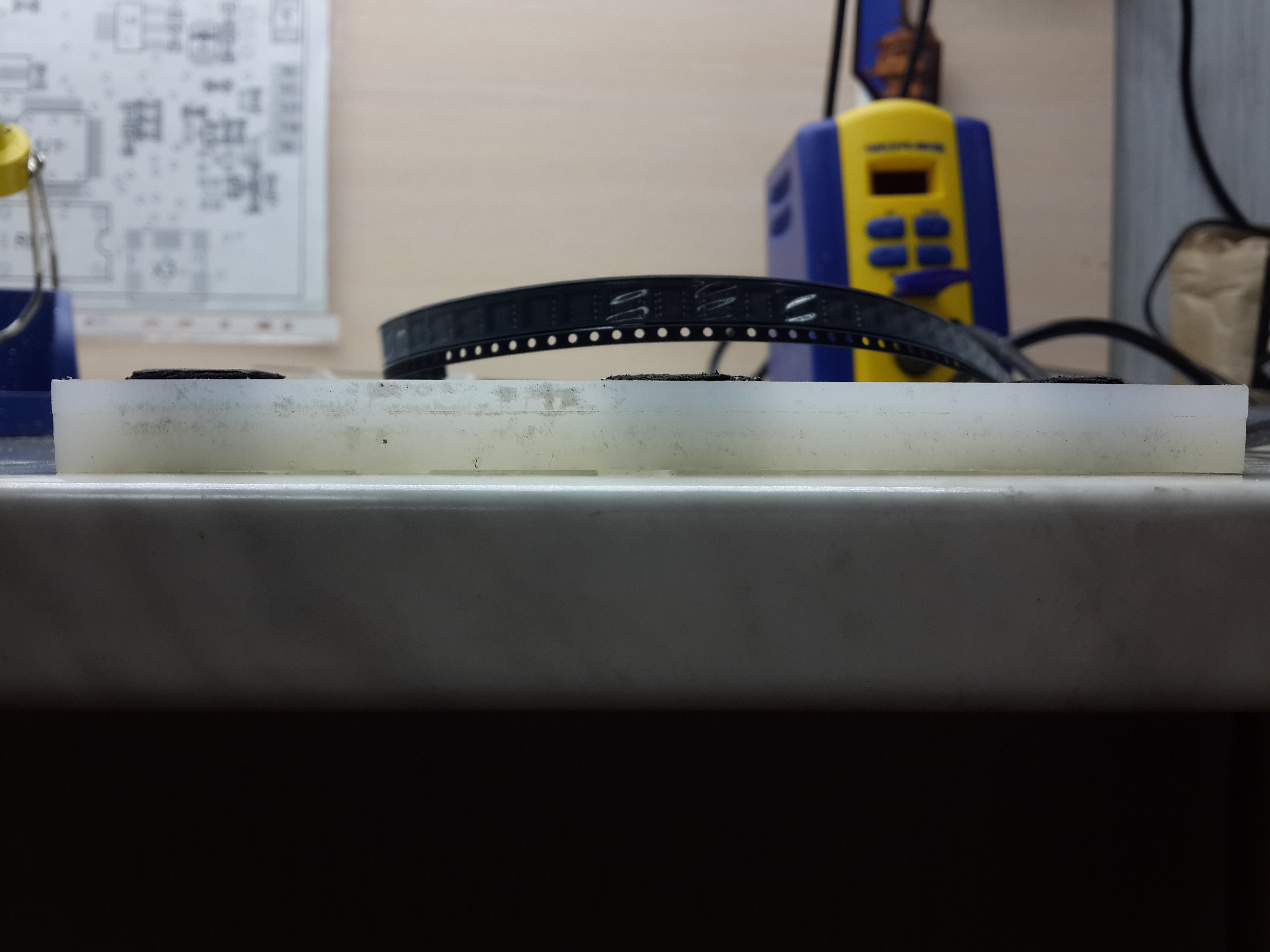

Я из чего-то похожего делал оснастку для плат - в плите толщиной 20 мм выфрезеровано несколько карманов, перегородки между ними получились по 5 мм. Через пару недель это оснастку начало вести - она начала сворачиваться дугой в сторону карманов. То есть ее дно стало принимать сферическую форму :)

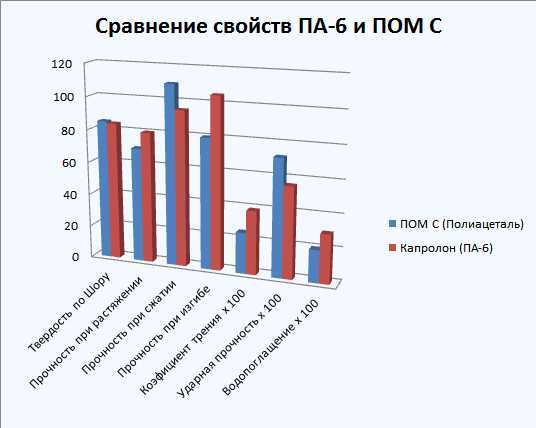

ukr-sasha писал(а):Были бы в Украине, предложил бы почти даром кусочки полиацеталя.
Поищите его, это конструкционный пластик. Обрабатывается отлично, прочный. Мы с таким работаем.
Кстати, он еще обладает антифрикционными свойствами, можно использовать в качестве накладок на направляющие скольжения станков. Аналог Зедекс.
Полностью согласен, вот подтверждение твоим словам

selenur писал(а):Интересно, а что могло повлиять на это?
Я не знаю... Предполагаю, что внутренние напряжения.
Вот эта пластина, лежащая "вверх ногами", то есть вниз стороной с карманами.

Это последствия экструдирования. От нагревания пластик плывет. Тут или литой или просто менее аморфный.

Andy52280 писал(а):Это последствия экструдирования. От нагревания пластик плывет.
Ээ... Вы имеете в виду, что сам лист был изготовлен экструзией, поэтому он после фрезеровки кармана начинает сворачиваться в его сторону? Ну то есть, остаточные внутренние напряжения, как я и предположил?

При экструзии пластика всегда в листе накапливаются внутренние напряжения так ,как горячая масса соприкасаясь с валами каландра охлаждается резко в отличии с той массой которая находится внутри листа и медленно остывая опять подогревает наружные слои.

Видимо, да. Дерево ведет от влажности, пластики - от температуры. Был бы лист монолитным, расширение бы компенсировалось. А тут - сильно выбрана одна сторона, а вторая оставлена. А экструдированные пластики - они вечно напряженные. Потому и учитывают при их обработке продольное и поперечное направление. Хотя в данном случае и учитывание не помогло бы.
Кстати, может, температуру в помещении на пяток градусов понизить? Вполне может выправиться. :)
